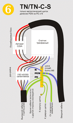

lazyman Опубліковано: 10 вересня 2015 Поділитись Опубліковано: 10 вересня 2015 Может кто сказать, есть ли свободное место в щите учета для разделения PEN? Посилання на коментар Поділитися на інших сайтах More sharing options...
Andrzej17 Опубліковано: 10 вересня 2015 Поділитись Опубліковано: 10 вересня 2015 Может кто сказать, есть ли свободное место в щите учета для разделения PEN? По идее в щитке есть шина на которой можно все организовать согласно схемы. Меня вот только волнует чем отличается представленная схема от схемы для пластиковых ЩУ Посилання на коментар Поділитися на інших сайтах More sharing options...
namisha Опубліковано: 10 вересня 2015 Поділитись Опубліковано: 10 вересня 2015 а зачем вам TN-C-S? чем ТТ не устраивает? не хочется заземление делать? правильно ли я поняла, что TN-C-S не самый безопасный для сельской местности вариант? Посилання на коментар Поділитися на інших сайтах More sharing options...
Andrzej17 Опубліковано: 10 вересня 2015 Поділитись Опубліковано: 10 вересня 2015 а зачем вам TN-C-S? чем ТТ не устраивает? не хочется заземление делать? правильно ли я поняла, что TN-C-S не самый безопасный для сельской местности вариант? Заземление нужно делать и в том и в другом случае. Земля возле столба это повторное заземление, которое на сколько я понял поможет нивелировать обрыв PEN проводника на линии от подстанции к ЩУ. Так как в случае подобной аварии есть вероятность, что выгорит вся техника включенная в розетку и на незаземленных корпусах приборов появится потенциал. Касательно безопасности того или другого варианта не берусь судить, так как сам в этом до конца не разобрался и преимущества и недостатки есть и в том и другом варианте заземления. Сейчас просто стоит главная задача предусмотреть все и положить правильный кабель от ЩУ к дому (пока бытовке), чтобы в последствии не вызывать электриков. Посилання на коментар Поділитися на інших сайтах More sharing options...

namisha Опубліковано: 11 вересня 2015 Поділитись Опубліковано: 11 вересня 2015 Таня, а что у нас в ТУ указано - ТТ или TN-C-S? Можно ТУ глянуть? У нас разделен PEN перед счетчиком? Если нет, то TN-C-S уже не получается вроде бы или получается не оч корректная Посилання на коментар Поділитися на інших сайтах More sharing options...
Татьяна5 Опубліковано: 11 вересня 2015 Автор Поділитись Опубліковано: 11 вересня 2015 Таня, а что у нас в ТУ указано - ТТ или TN-C-S? Можно ТУ глянуть? У нас разделен PEN перед счетчиком? Если нет, то TN-C-S уже не получается вроде бы или получается не оч корректная От любишь ты заморочку себе придумать , нет в ТУ ничего такого. Будут хлопчики подключать народ - спросишь лично. Посилання на коментар Поділитися на інших сайтах More sharing options...
namisha Опубліковано: 11 вересня 2015 Поділитись Опубліковано: 11 вересня 2015 От любишь ты заморочку себе придумать , нет в ТУ ничего такого. Будут хлопчики подключать народ - спросишь лично. а должно быть вроде бы) а кто-нибудь может сфотать внутренности щитка? из-за работы не знаю когда выберусь на участок ((( хочу глянуть, есть ли там деление PEN до счетчика. Но вряд ли... Добавлено через 8 минут нашла фотки от Димы и Славы. Не делится, но реально было сделать до пломбировки... Вопрос: когда будут подключать вторую серию, можно будет попросить переделать или распломбировывать просто так не станут??? Все же хочется сделать TN-C-S Посилання на коментар Поділитися на інших сайтах More sharing options...
Татьяна5 Опубліковано: 11 вересня 2015 Автор Поділитись Опубліковано: 11 вересня 2015 а должно быть вроде бы) а кто-нибудь может сфотать внутренности щитка? из-за работы не знаю когда выберусь на участок ((( хочу глянуть, есть ли там деление PEN до счетчика. Но вряд ли... Добавлено через 8 минут нашла фотки от Димы и Славы. Не делится, но реально было сделать до пломбировки... Вопрос: когда будут подключать вторую серию, можно будет попросить переделать или распломбировывать просто так не станут??? Все же хочется сделать TN-C-S Распломбировать просто так, ровно как и делать не по стандартной для РЭС схеме, никто не будет, не забывай, что у нас прямые договора, и, формально, все, что до пломбы - зона их ответственности Посилання на коментар Поділитися на інших сайтах More sharing options...
namisha Опубліковано: 11 вересня 2015 Поділитись Опубліковано: 11 вересня 2015 Распломбировать просто так, ровно как и делать не по стандартной для РЭС схеме, никто не будет, не забывай, что у нас прямые договора, и, формально, все, что до пломбы - зона их ответственности что значит стандартной схеме? согласно мнениям авторитетных формучан-электриков (саникримеа, шарманщик и др.) то, как сделано у нас, не совсем соответствует (или совсем не соответствует) нормам. так делают только безграмотные работники РЭС. грамотные уже так не делают. должны были разделить PEN до счетчика поэтому и спросила про ТУ, что там у нас Посилання на коментар Поділитися на інших сайтах More sharing options...
Татьяна5 Опубліковано: 11 вересня 2015 Автор Поділитись Опубліковано: 11 вересня 2015 что значит стандартной схеме? согласно мнениям авторитетных формучан-электриков (саникримеа, шарманщик и др.) то, как сделано у нас, не совсем соответствует (или совсем не соответствует) нормам. так делают только безграмотные работники РЭС. грамотные уже так не делают. должны были разделить PEN до счетчика поэтому и спросила про ТУ, что там у нас Мнения - это чудесно, заказывай выезд РЭСа индивидуально через заявление по номеру твоего договора и пробуй сделать - отпишись, плиз, по результатам. Посилання на коментар Поділитися на інших сайтах More sharing options...
namisha Опубліковано: 11 вересня 2015 Поділитись Опубліковано: 11 вересня 2015 Мнения - это чудесно, заказывай выезд РЭСа индивидуально через заявление по номеру твоего договора и пробуй сделать - отпишись, плиз, по результатам. Ок. Сначала попробую узнать у монтажников на месте, а дальше буду смотреть. Какого числа вторая серия подключений? Посилання на коментар Поділитися на інших сайтах More sharing options...
