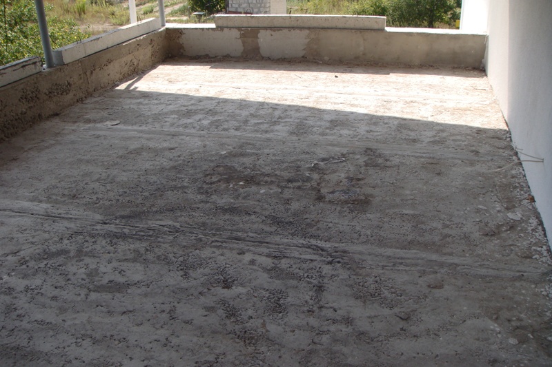

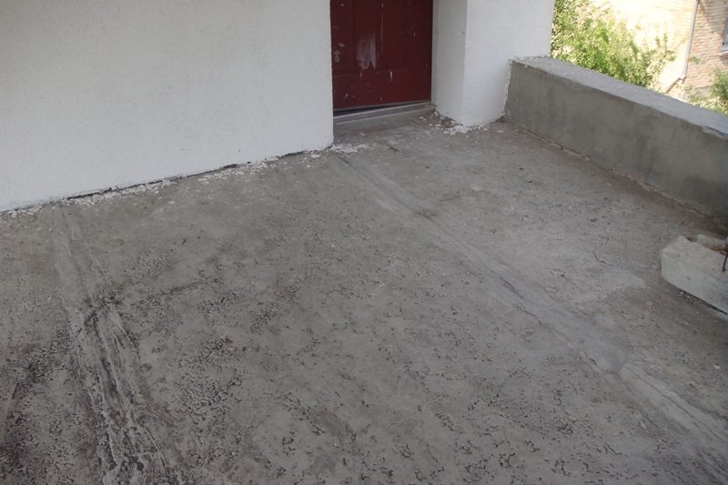

Владимир_V Опубліковано: 14 серпня 2013 Поділитись Опубліковано: 14 серпня 2013 К дому примыкает гараж, крыша гаража (панели перекрытия) является полом террасы, выход на которую с второго этажа, над террасой крыша, финишное покрытие планируется плитка. Особенность: установленная дверь (выход на террасу) имеет небольшую высоту порога (видно на фото), что ограничивает возможность сделать стяжку необходимой толщины (3-4 см) с учетом наклона в сторону сливных отверствий. Вопросы по покрытию пола по плитам перекрытия: 1. Как правильно сделать пирог по плитам перекрытия с учетом надежной гидроизоляции учитывая что данное перекрытие является крышей гаража. 2. Какой уклон должен быть. 3. Полноценная стяжка 3-4 см не получается (с учетом установленой двери и уклона), какие варианты материала для стяжки когда с одной стороны (возле порога двери) -5см, а с противоположной стороны практически меньше 1 см. 4. Какими материалами делать гидроизоляцию и в каком месте. 5. Строители предлагают по плитам перекрытия сразу ложить плитку и клеем выравнивать уклон, насколько это правильно и где в таком случае должна быть гидроизоляция? Спасибо за ответы. Посилання на коментар Поділитися на інших сайтах More sharing options...
