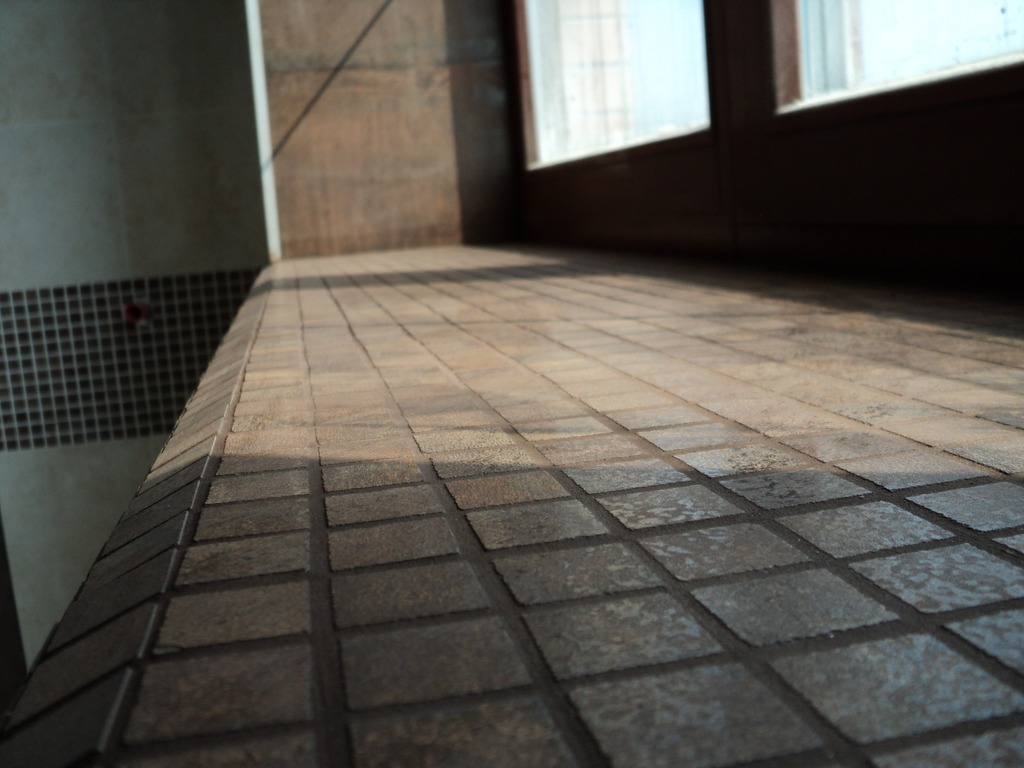

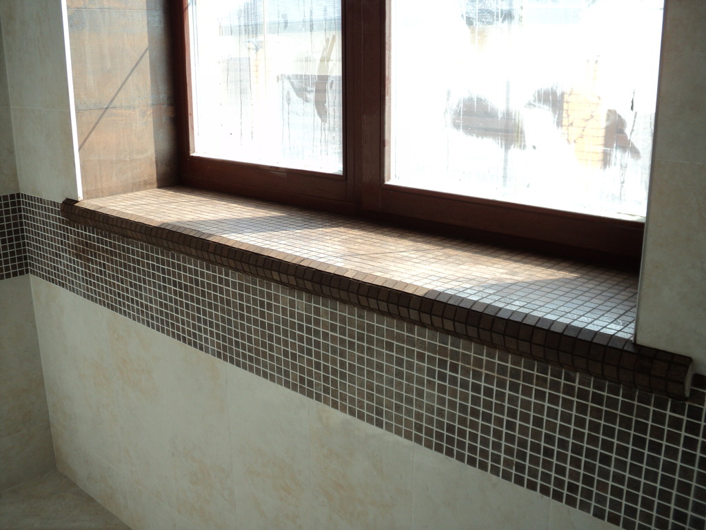

muro Опубліковано: 10 грудня 2016 Поділитись Опубліковано: 10 грудня 2016 Пока для себя не поняла, что лучше. Зрительно мне нравится шов 5-7 мм, но в плитке с ректификатом вид наверно будет несуразный. Добавлено через 2 минуты Да, Вы правы, углубление будет но переход в шов, наверно предпочтительнее с скругленного края. Я раньше не покупала этот ректификат и в готовом изделии его не видела, поэтому туплюююю. 5-7 мм. очень много, имхо. Сделайте хотя бы 2 мм. Хотя, как по мне, так и это много. На фото: шов мозаики - около 3 мм., плитка - 1 мм. Посилання на коментар Поділитися на інших сайтах More sharing options...
Рыська Опубліковано: 10 грудня 2016 Поділитись Опубліковано: 10 грудня 2016 5-7 мм. очень много, имхо. Сделайте хотя бы 2 мм. Хотя, как по мне, так и это много. На фото: шов мозаики - около 3 мм., плитка - 1 мм. Шов мозаики 3мм смотрится хорошо, а плитка 1мм это что? Посилання на коментар Поділитися на інших сайтах More sharing options...

muro Опубліковано: 10 грудня 2016 Поділитись Опубліковано: 10 грудня 2016 плитка 1мм это что? Ширина шва. Посилання на коментар Поділитися на інших сайтах More sharing options...
Рыська Опубліковано: 11 грудня 2016 Поділитись Опубліковано: 11 грудня 2016 Ширина шва. Вы скинули 2 фотки обе с мозаикой, поэтому я не поняла, что за плитка. Да я не знаю, как плиточник может такой шов сделать, это очень сложно. Спасибо. Посилання на коментар Поділитися на інших сайтах More sharing options...
