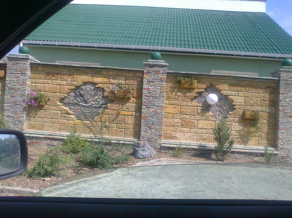

Нужна бригада на строительство в Ирпене забора из ракушняка,каждый пролет по 2.60 м, высота около 2 м., 12 столбиков -кирпич фагот , сверху по периметру накладки крыши бетонные .
Ракушняк хочу чтобы положили как на фото,только без фонарей и песчаника.
Прошу озвучить цены на работу- кладка ракушняка и кирпича.

Да, насколько помню, забор из Каменец-Подольска. Что-то все стесняются озвучить цену. Лично я взялся бы по цене 8 - 10 грн за каждый ракушняк независимо от размера камня с аккуратной расшивкой на обе стороны. Расценки на кирпич - знаете, установка каждой крышки - 25 грн шт.
Только еще один момент - кроме столбиков из кирпича, советую еще предусмотреть и цоколь.

не понял по поводу цоколя,фундамент под забор уже есть

Просто было бы красивее, если бы по фундаменту пройтись еще тремя-пятью рядами кирпичей, а уже на них ложить ракушняк. Да и на вашем примере забора небольшой цоколь из песчаника имеется.

Понятно:) , но я так и хотел делать - поднимать в 2 ряда полуторных кирпича, так как фундамент немного занижен относительно дороги, а на него уже ракушняк ставить.
А потом уже цоколь и обложить чем-то можно для красоты.

Нет, для полной гармонии цоколь надо ложить тем же кирпичем, что и столбики и потом уже ничем отделывать не нужно.
