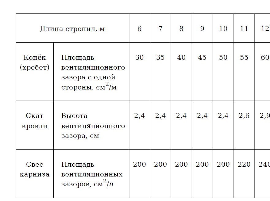

dklimock Опубліковано: 8 серпня 2013 Поділитись Опубліковано: 8 серпня 2013 крыша из металлочерепицы. длина ската - 6м. чердак холодный в качестве мембраны - евробарьер евробарьер будет крепиться к стропилам контр рейкой 25*50. далее обрешетка 30*100 достаточна ли такая высота контр рейки - 25 мм? из того, что нарыл в гугле российский снип www.complexdoc.ru/ntdtext/543394#_Toc147828821 говорит, что для моей длины ската 2,4 мм подходит. на сайтах "под копирку" идет текст Практика показывает, что расчетных зазоров бывает недостаточно, так как погрешности при укладке строительных конструкций и утеплителя приводят к сужению зазора в некоторых местах и, как следствие, к ухудшению вентиляции крыши со всеми отсюда вытекающими последствиями. Поэтому не рекомендуется делать зазор менее 5 см, чтобы обеспечить нормальную циркуляцию воздуха. что скажете из практики? Посилання на коментар Поділитися на інших сайтах More sharing options...
immigrant Опубліковано: 9 серпня 2013 Поділитись Опубліковано: 9 серпня 2013 Контррейка 25-30 мм. - это стандарт. А вот обрешетка 30х100 - это небольшой риск, т.к. нерадивые кровельщики могут длинным шурупом проткнуть гидроизоляцию... Под битум 30х100 для удобства крепления OSB, а под металл почти всегда 50х50. 1 Посилання на коментар Поділитися на інших сайтах More sharing options...
dklimock Опубліковано: 9 серпня 2013 Автор Поділитись Опубліковано: 9 серпня 2013 Контррейка 25-30 мм. - это стандарт. А вот обрешетка 30х100 - это небольшой риск, т.к. нерадивые кровельщики могут длинным шурупом проткнуть гидроизоляцию... Под битум 30х100 для удобства крепления OSB, а под металл почти всегда 50х50. а может не давать кровельщикам длинные шурупы Посилання на коментар Поділитися на інших сайтах More sharing options...
immigrant Опубліковано: 9 серпня 2013 Поділитись Опубліковано: 9 серпня 2013 а может не давать кровельщикам длинные шурупы Стандарты шурупов - 25 и 35 мм. Но если обрешетка куплена, то выход найти можно. Посилання на коментар Поділитися на інших сайтах More sharing options...
staford Опубліковано: 9 серпня 2013 Поділитись Опубліковано: 9 серпня 2013 А вот обрешетка 30х100 - это небольшой риск, т.к. нерадивые кровельщики могут длинным шурупом проткнуть гидроизоляцию... думаю не достанут все-таки 5см зазора по теме 25мм контрейки в Вашем случае будет достаточно 2 Посилання на коментар Поділитися на інших сайтах More sharing options...
Алеф Опубліковано: 9 серпня 2013 Поділитись Опубліковано: 9 серпня 2013 Контррейка 25-30 мм. - это стандарт. А вот обрешетка 30х100 - это небольшой риск, т.к. нерадивые кровельщики могут длинным шурупом проткнуть гидроизоляцию... Под битум 30х100 для удобства крепления OSB, а под металл почти всегда 50х50. Походу Вы все перепутали. Контрбрус 40х50 или 50х50 нормально и обрешетка 100х30 отлично, и тогда никакой саморез никуда не достанет, а строителям легче будет попасть саморезом в обрешетку. Всетаки в 100-ку легче крутить, чем ловить милиметры на бруске шириной 50мм (есть риск , что накрутят саморезы мимо обрешетки) 1 Посилання на коментар Поділитися на інших сайтах More sharing options...
