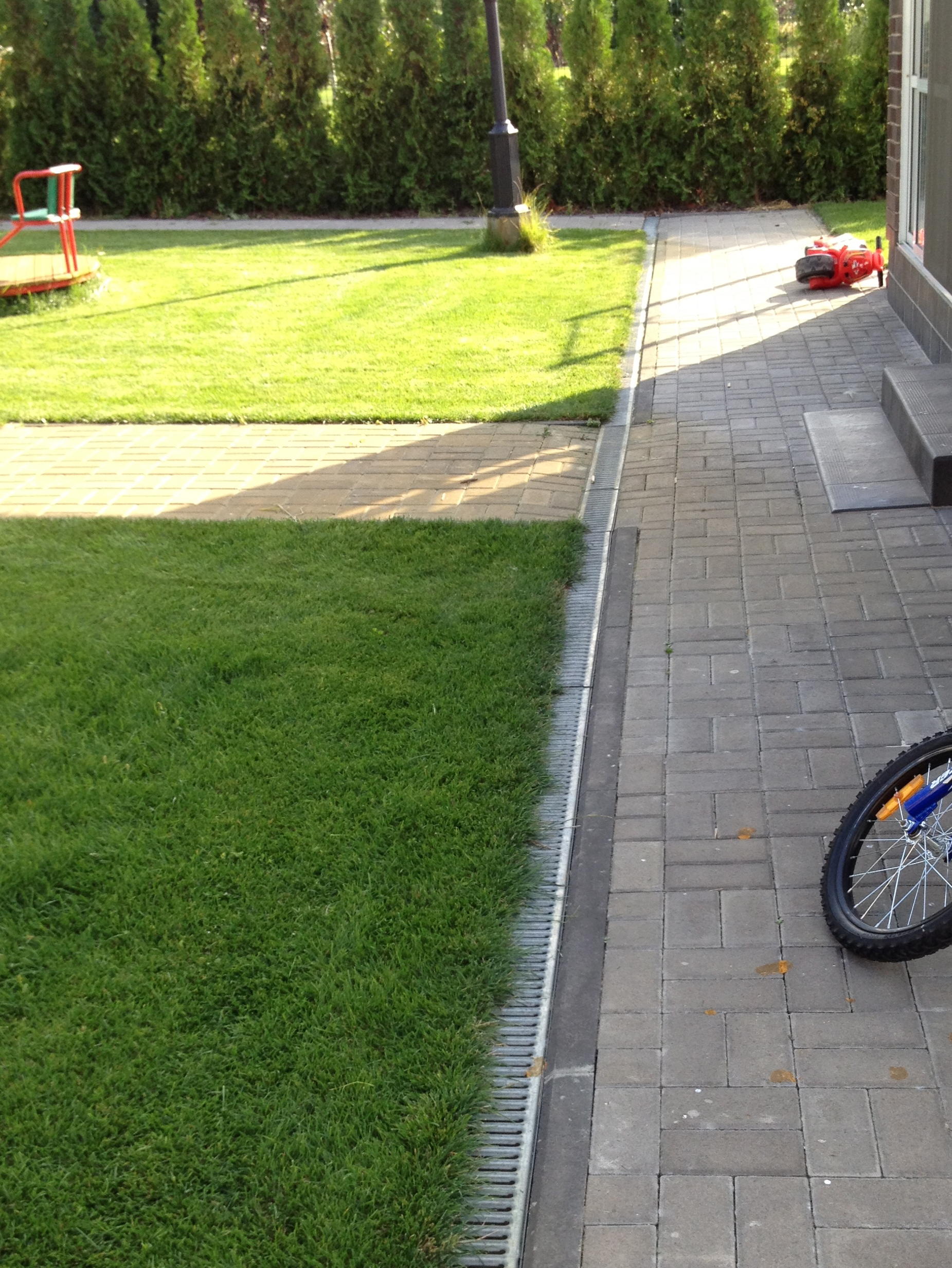

Boy Опубліковано: 19 серпня 2013 Поділитись Опубліковано: 19 серпня 2013 У меня часть газона под уклоном примерно в 10 град - внизу по всей длинне идет водосборная решетка которая соединена с дренажнной трубой под землей. Все вода уходит в дренажный канал и идет дальше в подземный дренажный колодец в самом конце участка. Как выглядит эта водосборная решетка? Она стоит на газоне? Может есть фото? Спасибо. Посилання на коментар Поділитися на інших сайтах More sharing options...
Koskos Опубліковано: 20 серпня 2013 Поділитись Опубліковано: 20 серпня 2013 Как выглядит эта водосборная решетка? Она стоит на газоне? Может есть фото? Спасибо. завтра сделаю фото если не забуду Посилання на коментар Поділитися на інших сайтах More sharing options...
koysah Опубліковано: 21 серпня 2013 Поділитись Опубліковано: 21 серпня 2013 Посилання на коментар Поділитися на інших сайтах More sharing options...
Koskos Опубліковано: 22 серпня 2013 Поділитись Опубліковано: 22 серпня 2013 Да, у меня так же сделано Посилання на коментар Поділитися на інших сайтах More sharing options...
