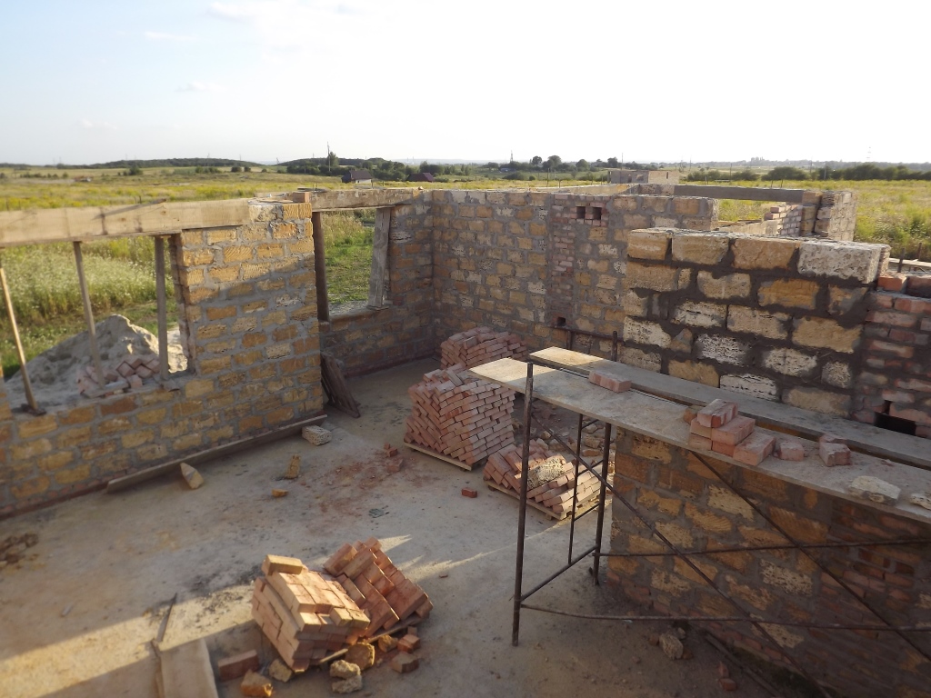

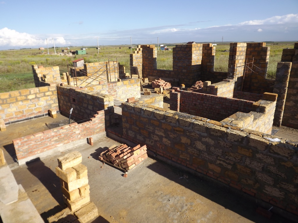

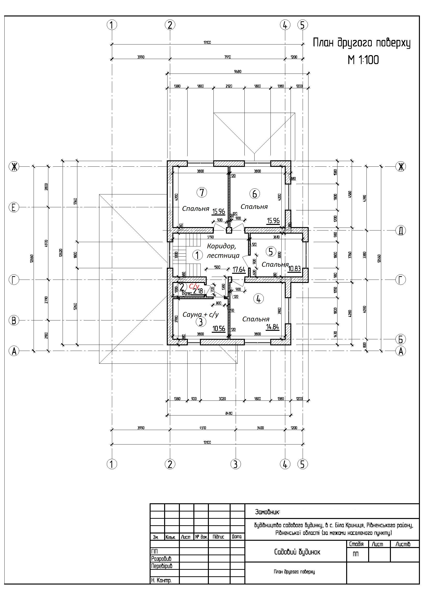

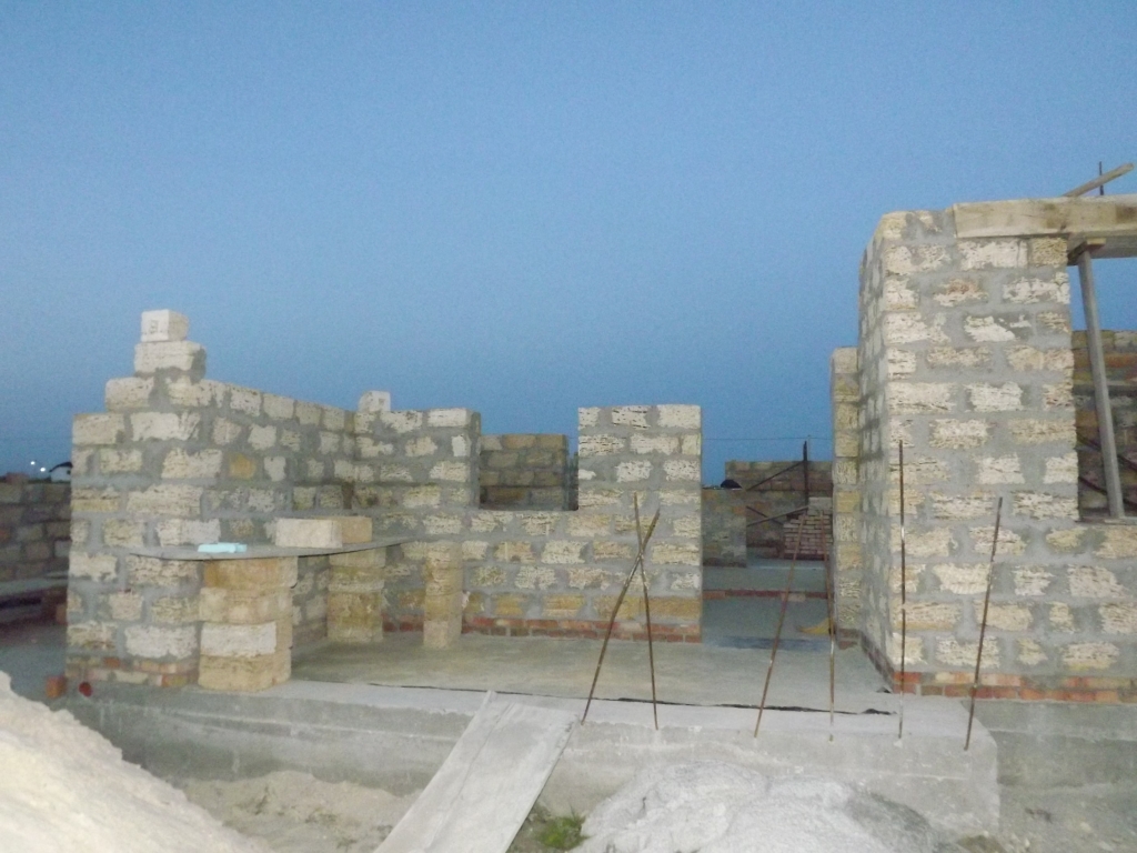

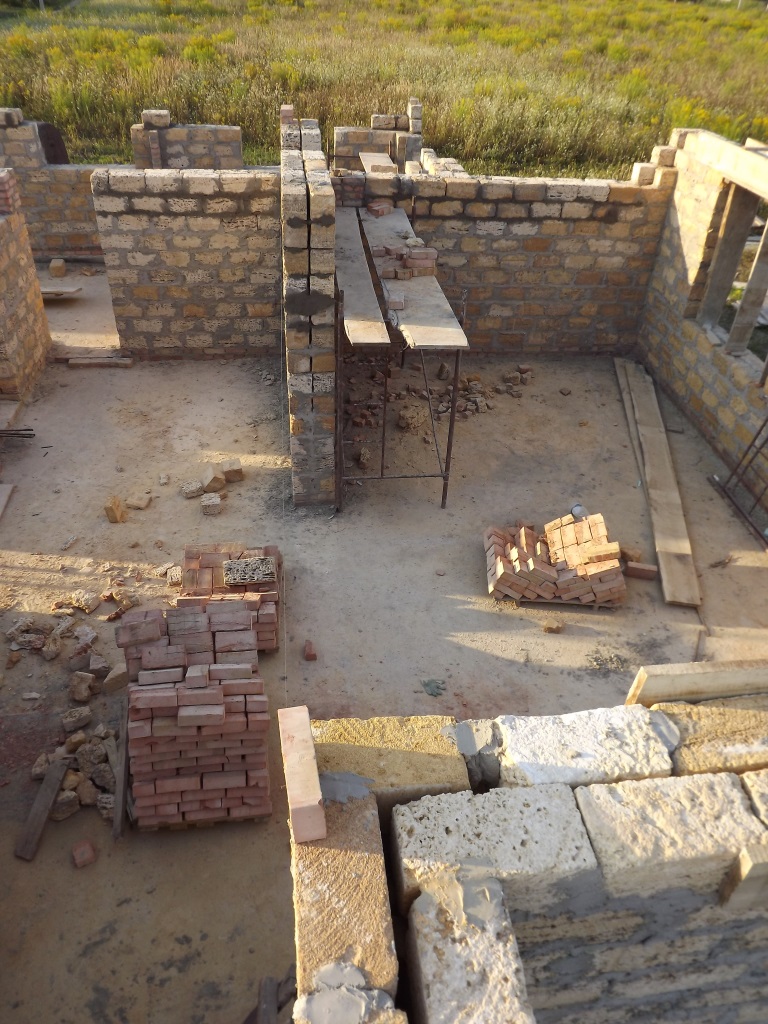

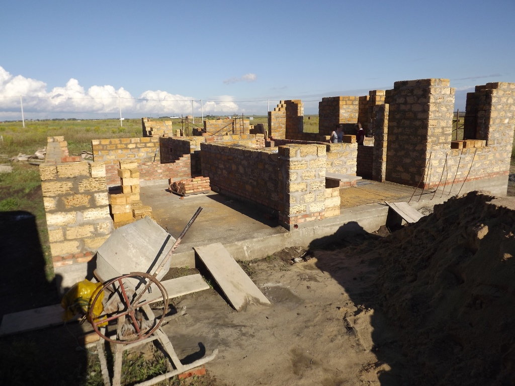

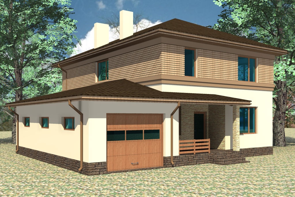

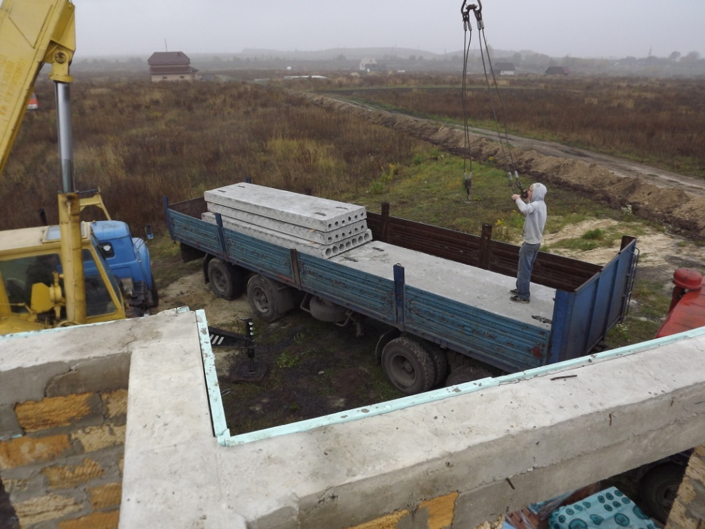

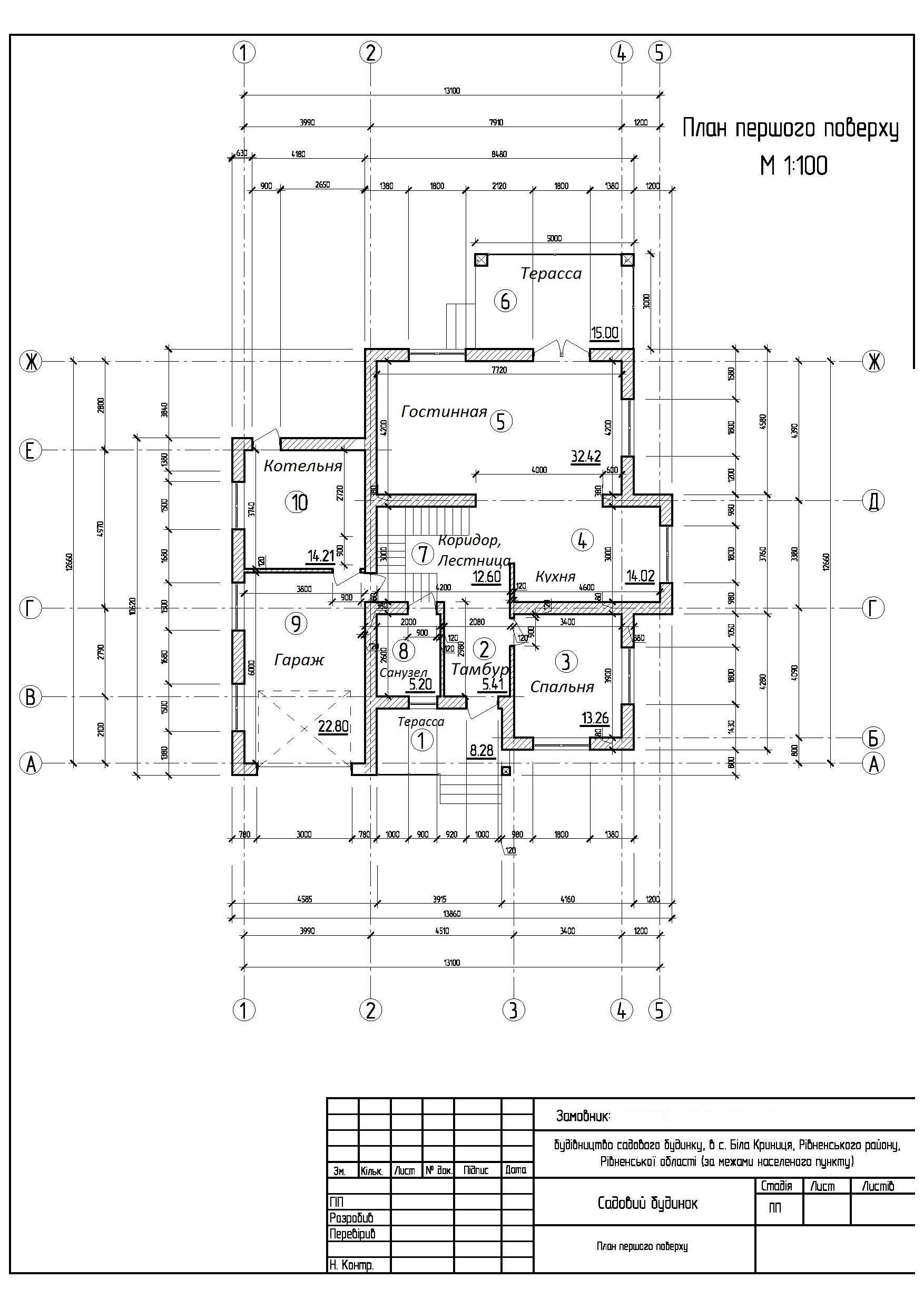

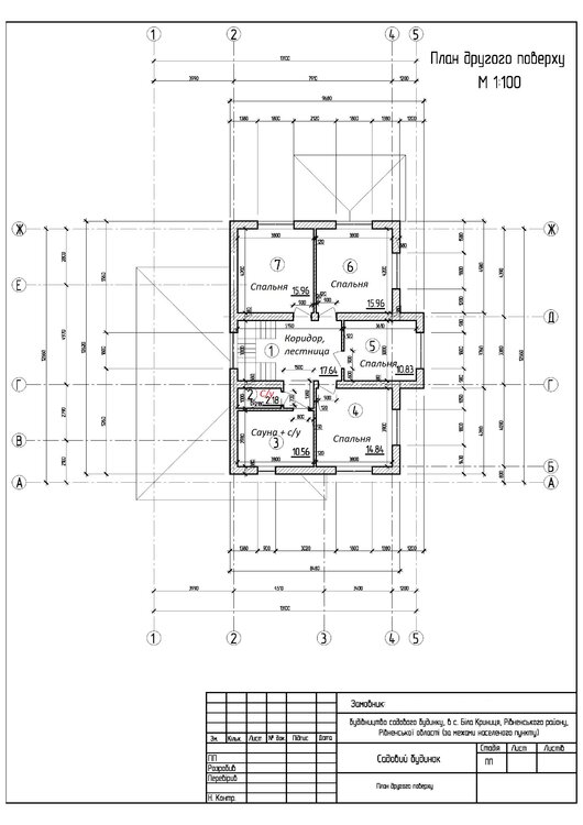

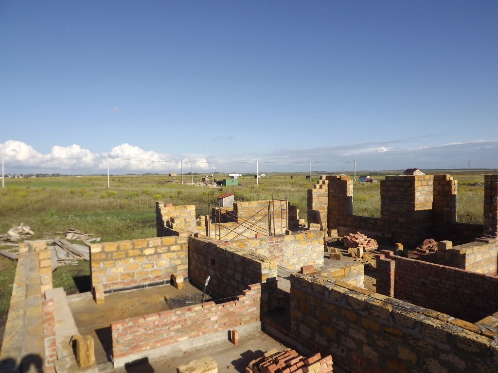

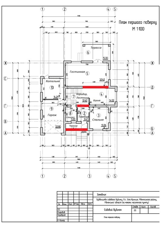

shodyveletyk Опубліковано: 2 серпня 2013 Поділитись Опубліковано: 2 серпня 2013 Здравствуйте ув. Форумчане ! Стою перед выбором : нужно ли делать армопояс под перекрытие гаража. Стена в гараже 38 см (два ракушника) . Край гаража примыкает к стене дома. Гараж буду перекрывать балками. Второй вопрос как правильно залить перемычки над окнами , если сразу над ними будет ити армопояс под плиты перекрытия. План дома, фасад и фото процеса стройки дома прикрепил. Спасибо.501.pdf502.pdf503.pdf504.pdfКровля.pdf 1 Посилання на коментар Поділитися на інших сайтах More sharing options...
Drosselbeere Опубліковано: 2 серпня 2013 Поділитись Опубліковано: 2 серпня 2013 нужно ли делать армопояс под перекрытие гаража лучше сделать Второй вопрос как правильно залить перемычки над окнами , если сразу над ними будет ити армопояс под плиты перекрытия. армапояс может выполнять и функции перемычки, главное правильно за армировать 1 Посилання на коментар Поділитися на інших сайтах More sharing options...
shodyveletyk Опубліковано: 2 серпня 2013 Автор Поділитись Опубліковано: 2 серпня 2013 лучше сделать армапояс может выполнять и функции перемычки, главное правильно за армировать А заливать на всю ширину 38 см или давать по краям кирпич и лить в средину .? По дому делать сначала перемычку , выпускать арматуру а потом пояс или заливать все вместе перемычка + пояс. Посилання на коментар Поділитися на інших сайтах More sharing options...

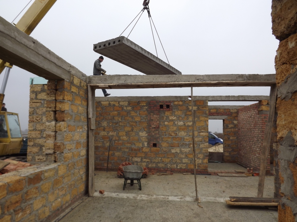

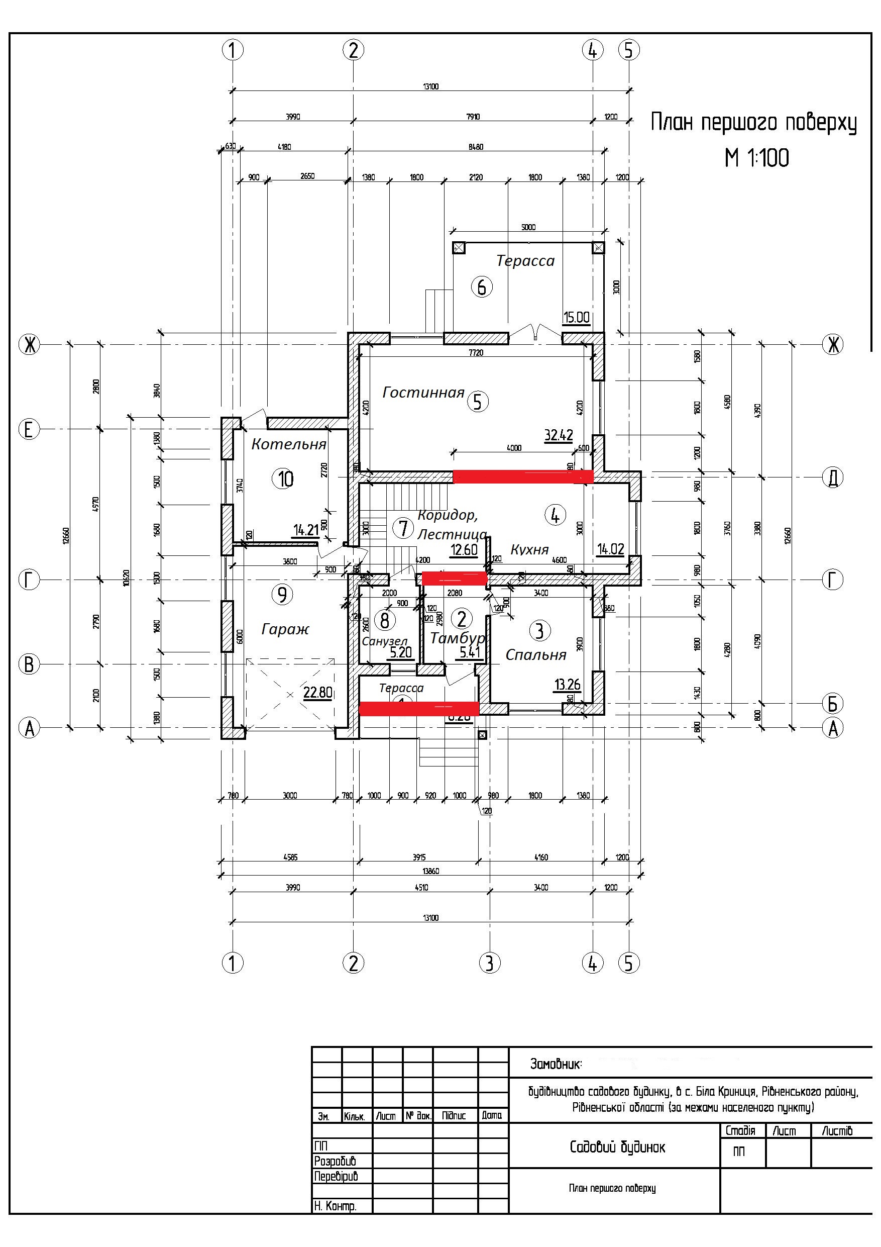

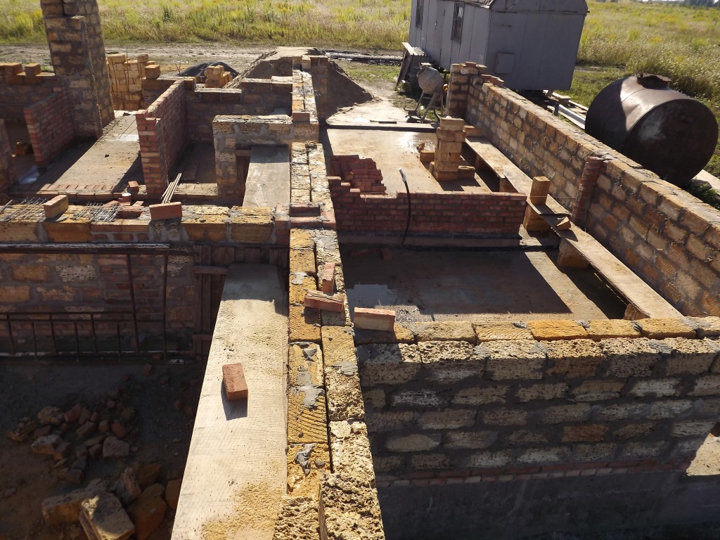

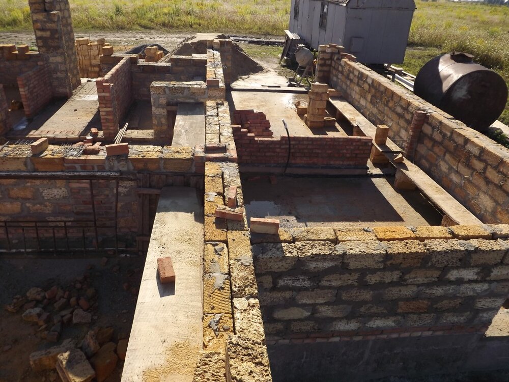

shodyveletyk Опубліковано: 5 серпня 2013 Автор Поділитись Опубліковано: 5 серпня 2013 Подскажите также как правильно сделать ригеля. Самий длинный ригель 4,6 м. Опирания на колону нету. На плане показал где именно будут ити ригеля. Фото также прикрепил. Спасибо за совет. плити перекриття.pdf Посилання на коментар Поділитися на інших сайтах More sharing options...

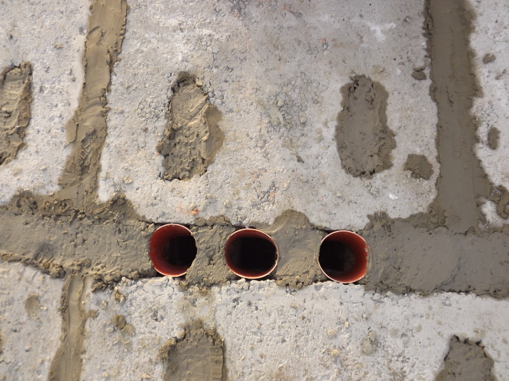

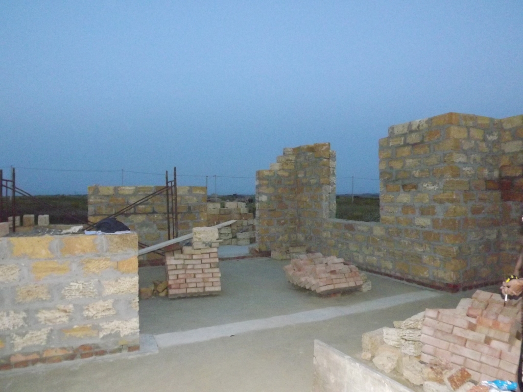

shodyveletyk Опубліковано: 6 серпня 2013 Автор Поділитись Опубліковано: 6 серпня 2013 Сегодняшние фото места под ригель. Подскажите как правильно сделать. 1 Посилання на коментар Поділитися на інших сайтах More sharing options...

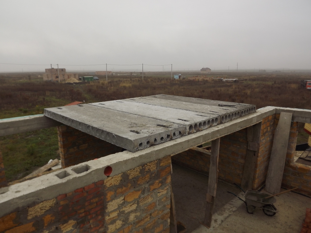

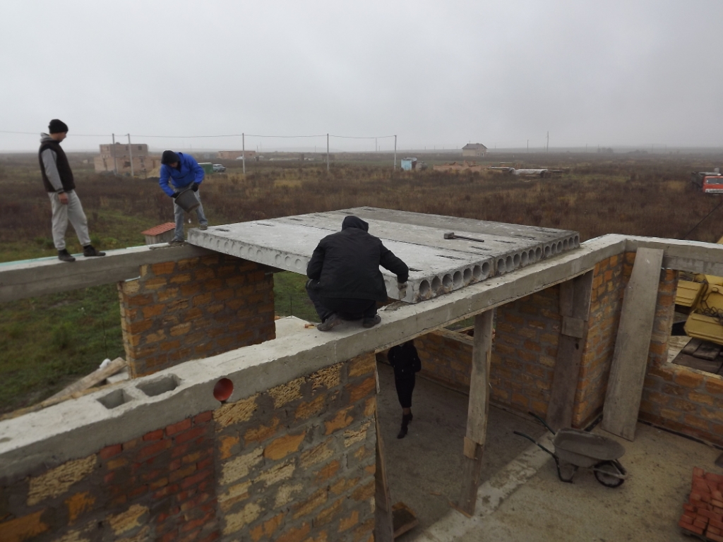

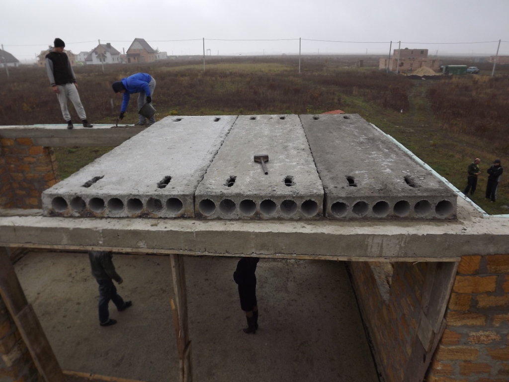

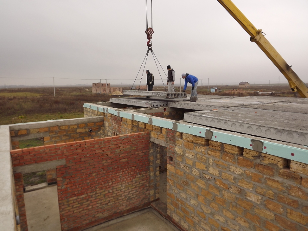

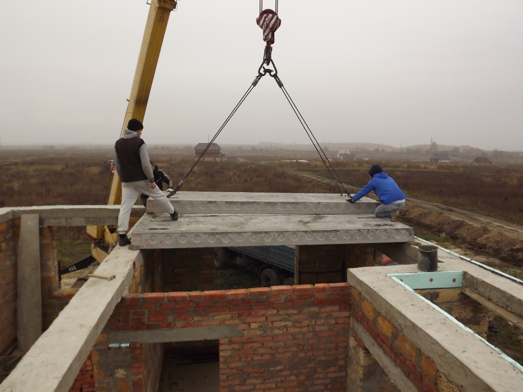

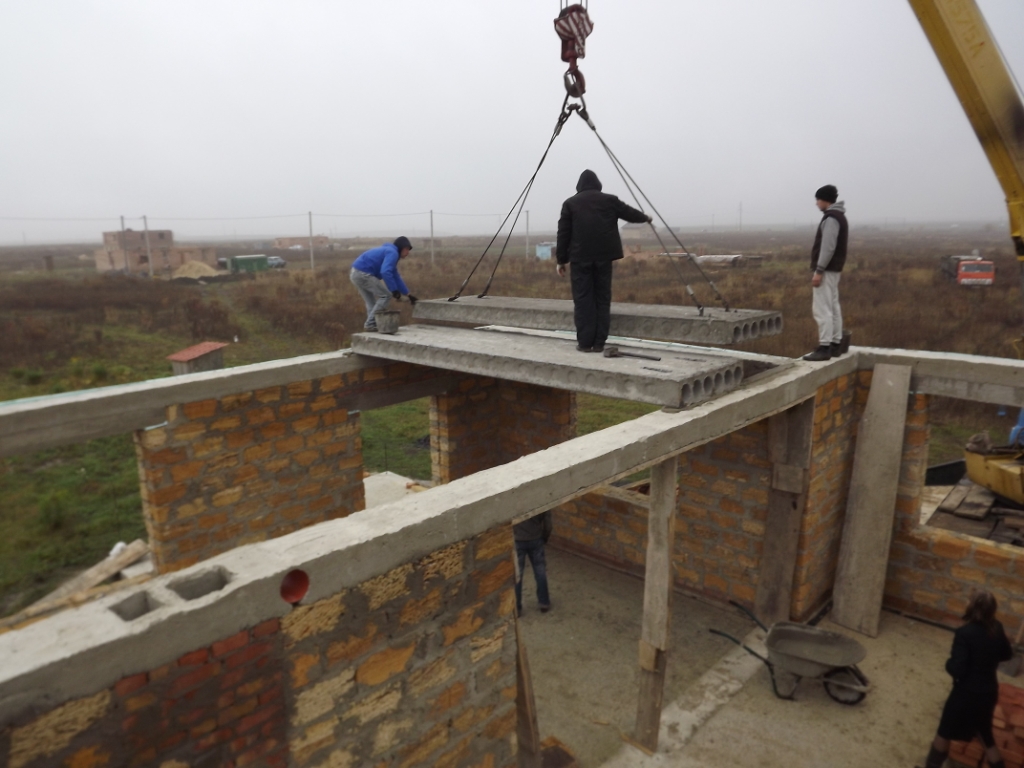

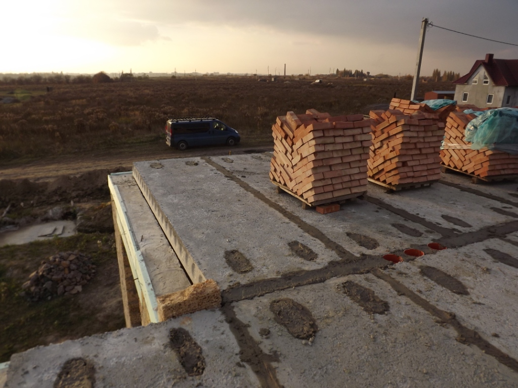

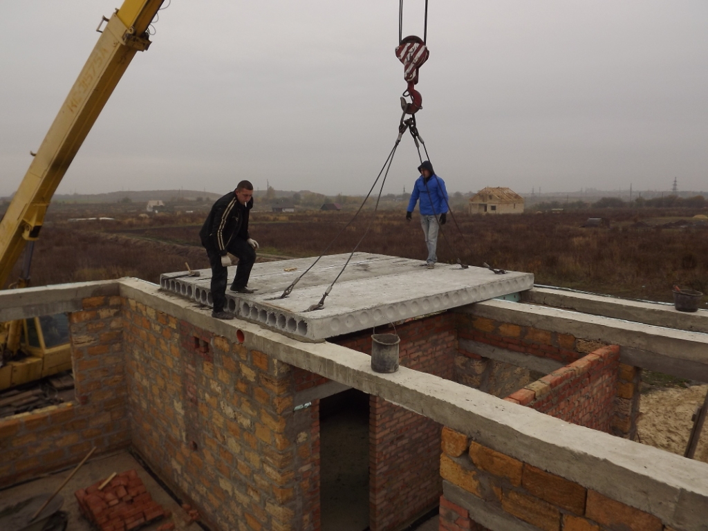

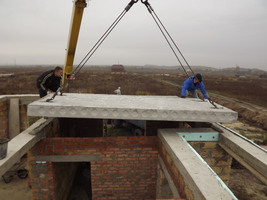

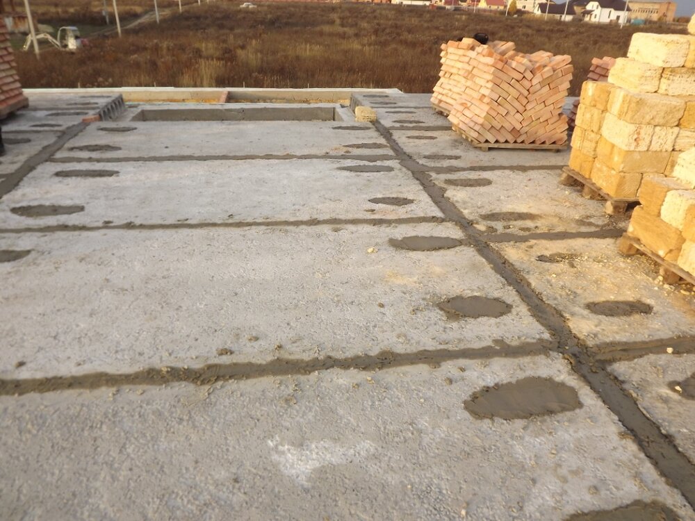

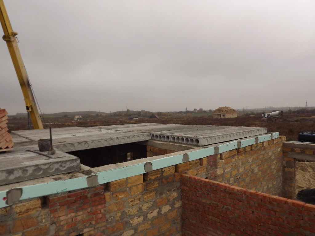

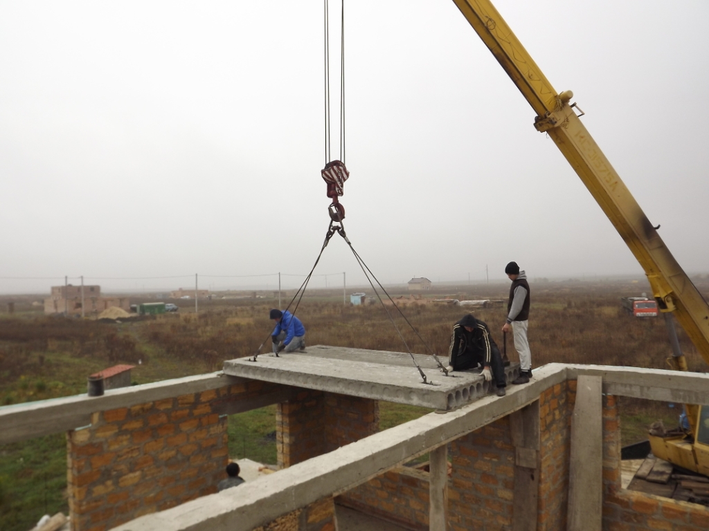

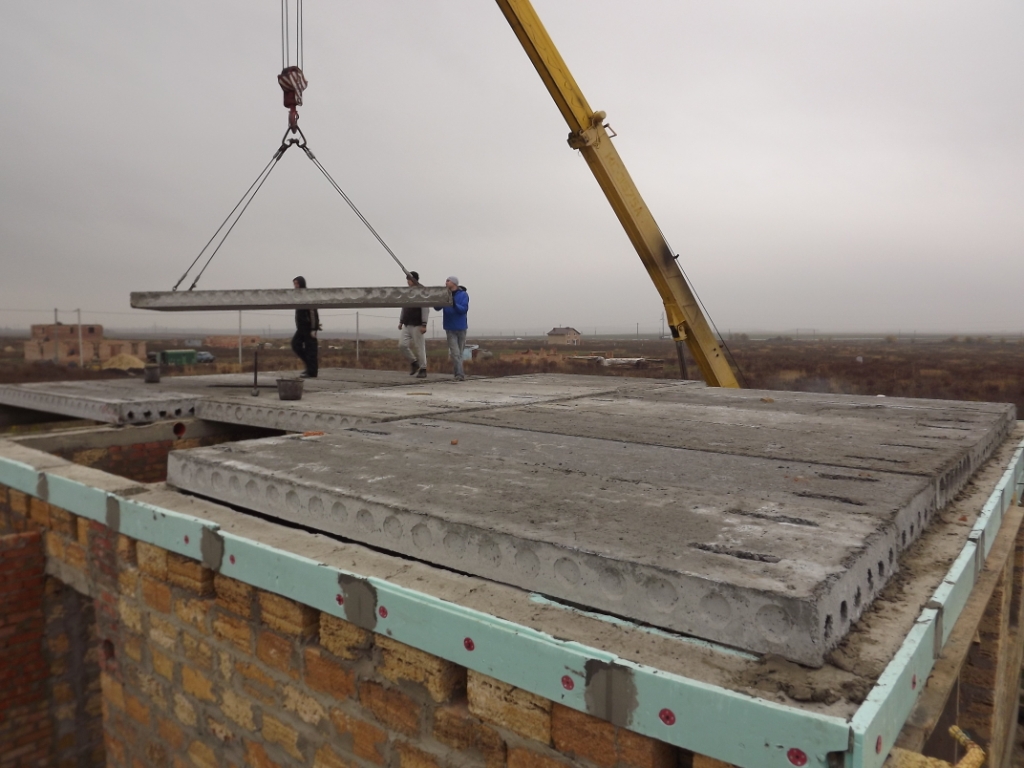

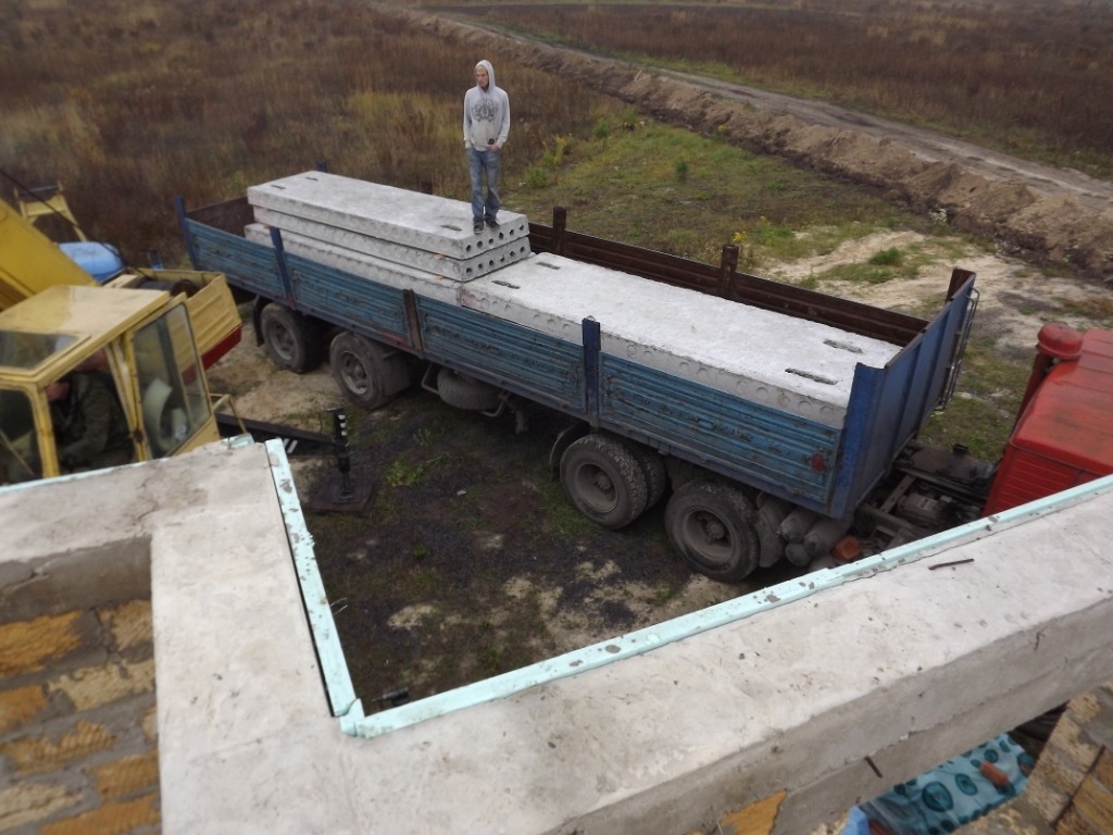

shodyveletyk Опубліковано: 23 травня 2014 Автор Поділитись Опубліковано: 23 травня 2014 Скажите пожалуйста получилось вам реализовать задуманное может есть ссылка или фото.? Да ригель зделали , плитами перекрыл все ето. Фото как зделано смотрите ниже. 1 Посилання на коментар Поділитися на інших сайтах More sharing options...

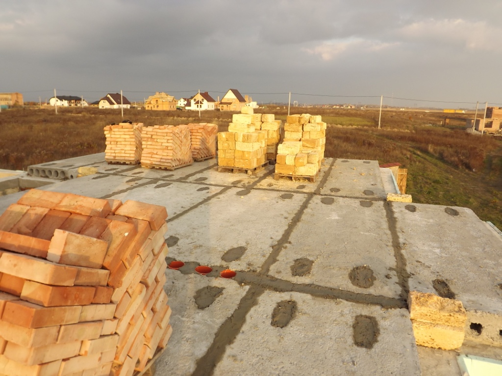

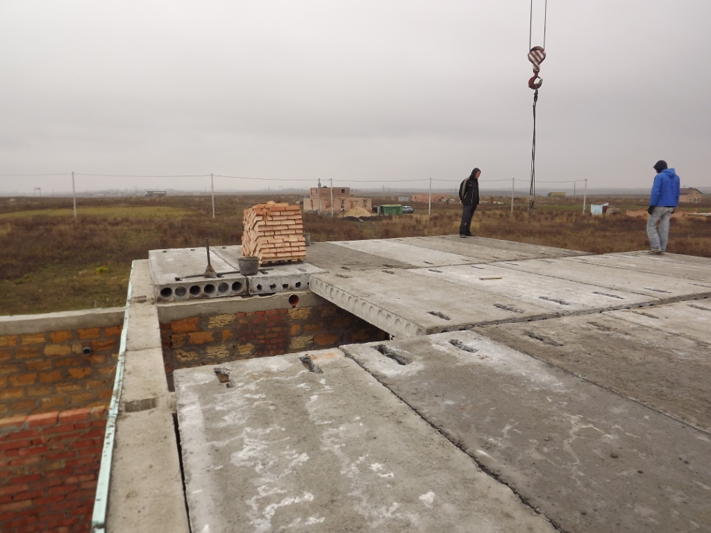

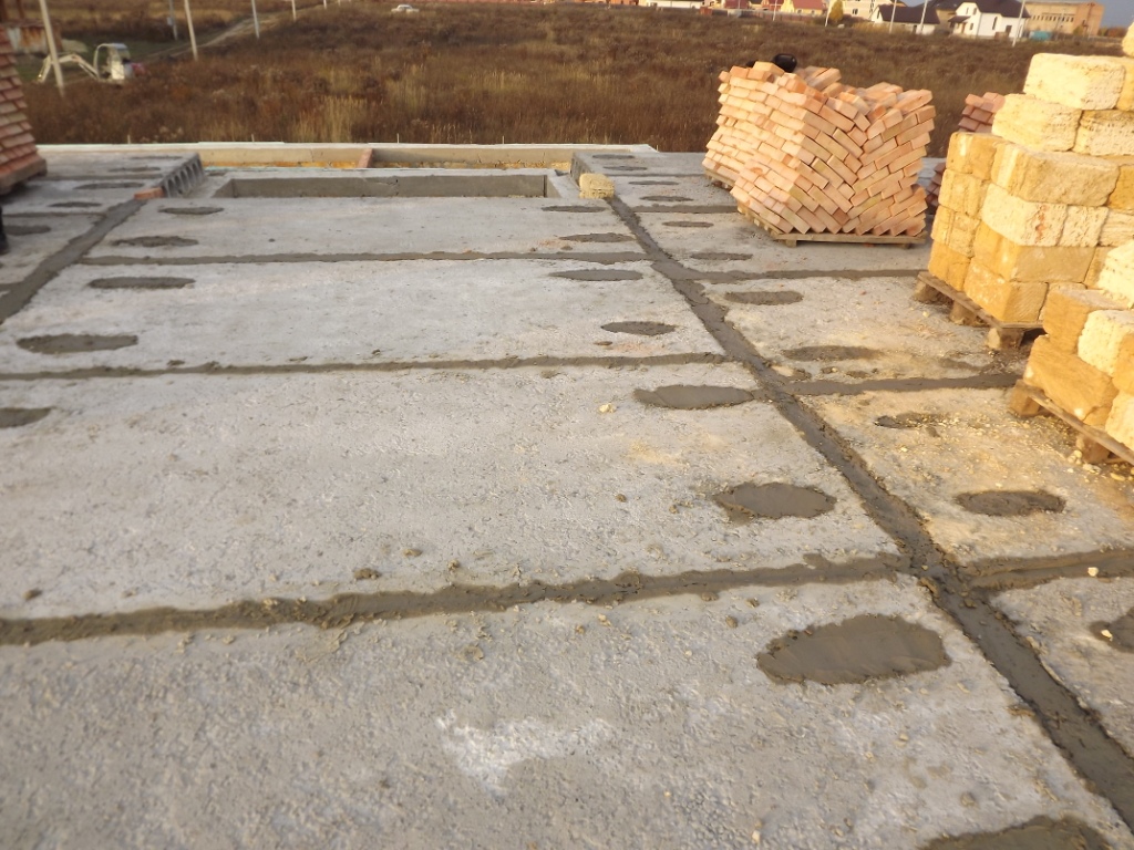

shodyveletyk Опубліковано: 23 травня 2014 Автор Поділитись Опубліковано: 23 травня 2014 Фото заделки плит и подем кирпича . 1 Посилання на коментар Поділитися на інших сайтах More sharing options...
