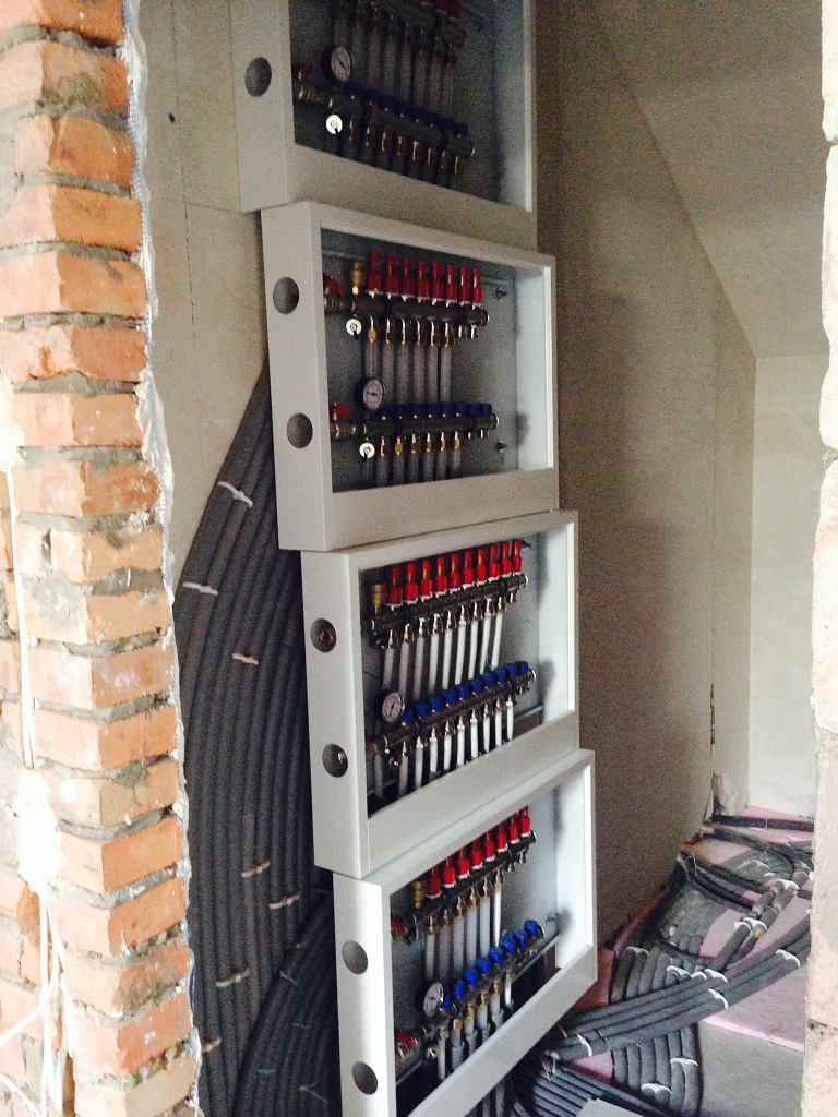

Сергей 31 Опубліковано: 6 березня 2018 Поділитись Опубліковано: 6 березня 2018 Речь шла о лотерее, если БЕЗ воздухоотводчика. Читай внимательней. Без воздушника, никакой лотереи нет, воздушит шо немая. Сырец - Жукин на пуск чужих теплых теплых стен я отрысачил, как тот рейсовый автобус. 1 Посилання на коментар Поділитися на інших сайтах More sharing options...

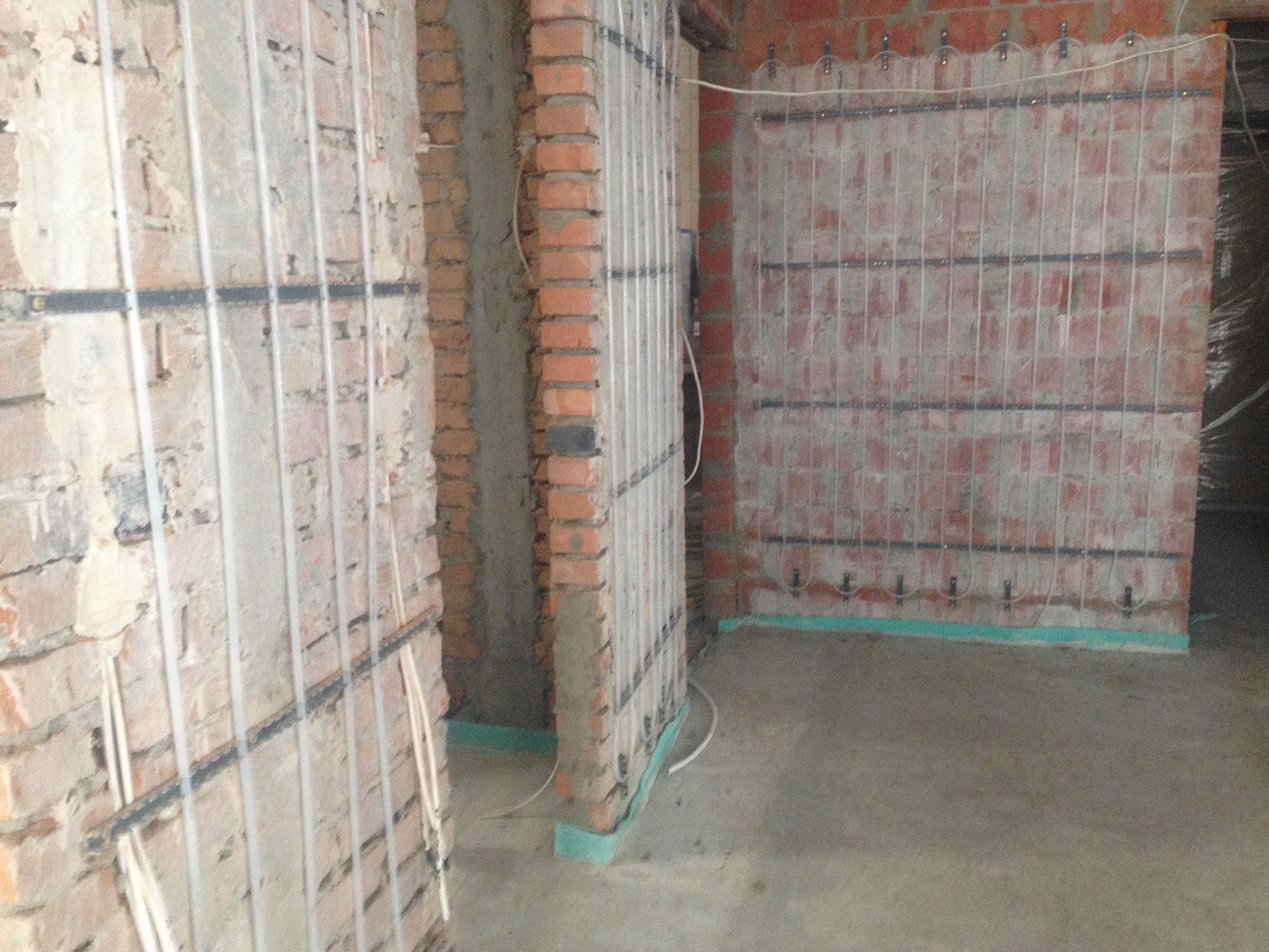

Korni Опубліковано: 6 березня 2018 Поділитись Опубліковано: 6 березня 2018 Без воздушника, никакой лотереи нет, воздушит шо немая. Сырец - Жукин на пуск чужих теплых теплых стен я отрысачил, как тот рейсовый автобус. У меня воздушит редко 17-я. Но, понятное дело, я не использую такой идиотский способ укладки, как на фото. 1 Посилання на коментар Поділитися на інших сайтах More sharing options...

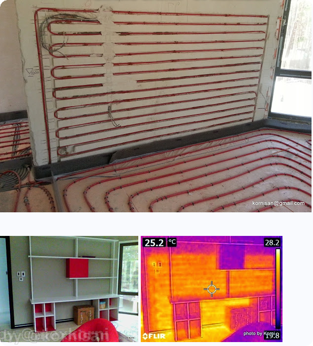

blacktigra Опубліковано: 6 березня 2018 Поділитись Опубліковано: 6 березня 2018 У меня внутренние стены намотаны 10-й трубой, не сказал бы что они реально теплые. Если положить руку на эту стену и на соседнюю то разницы ощутить не получится. У гипсовой штукатурки невысокая теплопроводность, поэтому стена работает не так как стяжка в полу. Очень чувствуется "полосатость", поэтому чем толще слой штукатурки, тем лучше - большая площадь поверхности будет нагрета. Иначе нагревается только штукатурка по контуру трубы, а толку от этого мало. Несколько лучше ситуация в санузле, там ЦП штукатурка, плюс у плитки с клеем теплопроводность выше чем у гипса. Штробы в ГБ я бы не делал. Лишний геморрой, а также недостаток в том что работать будет только та часть трубы которая смотрит в помещение. С остальных сторон труба будет по сути теплоизолирована газобетоном. Штробу в размер трубы сделать не получится, останется щель т.е. будет плохой контакт трубы и стены, а значит хуже теплопередача. При машинной штукатурке проследить чтобы эти щели оказались заполненными будет непросто, слишком высокий темп работы. Разве что вручную шпаклевать, но это мазохизм. Заполнял контуры по очереди с помощью обычного дренажного насоса. Опустил его в корыто, налил туда подготовленную воду, и подключил к подающей гребенке. От обратной гребенки тоже кусок шланга, и в то же корыто. Включил насос и заполнял контуры открывая их по очереди, подливая воду в корыто по мере заполнения контуров. Гребенку при этом отключил от системы. Ушло примерно пол-часа времени, все отлично работает без воздушников. Вот хорошее видео, там тот же способ, только без насоса. 5 Посилання на коментар Поділитися на інших сайтах More sharing options...

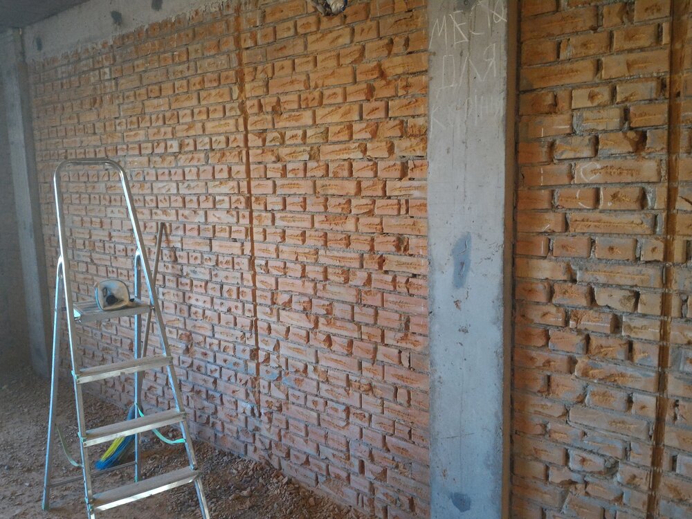

Korni Опубліковано: 6 березня 2018 Поділитись Опубліковано: 6 березня 2018 В штробах 2 Посилання на коментар Поділитися на інших сайтах More sharing options...
4587derek Опубліковано: 6 березня 2018 Поділитись Опубліковано: 6 березня 2018 В штробах 17 трубой? Посилання на коментар Поділитися на інших сайтах More sharing options...
Korni Опубліковано: 6 березня 2018 Поділитись Опубліковано: 6 березня 2018 17 трубой? Нет, 10-й. 1 Посилання на коментар Поділитися на інших сайтах More sharing options...

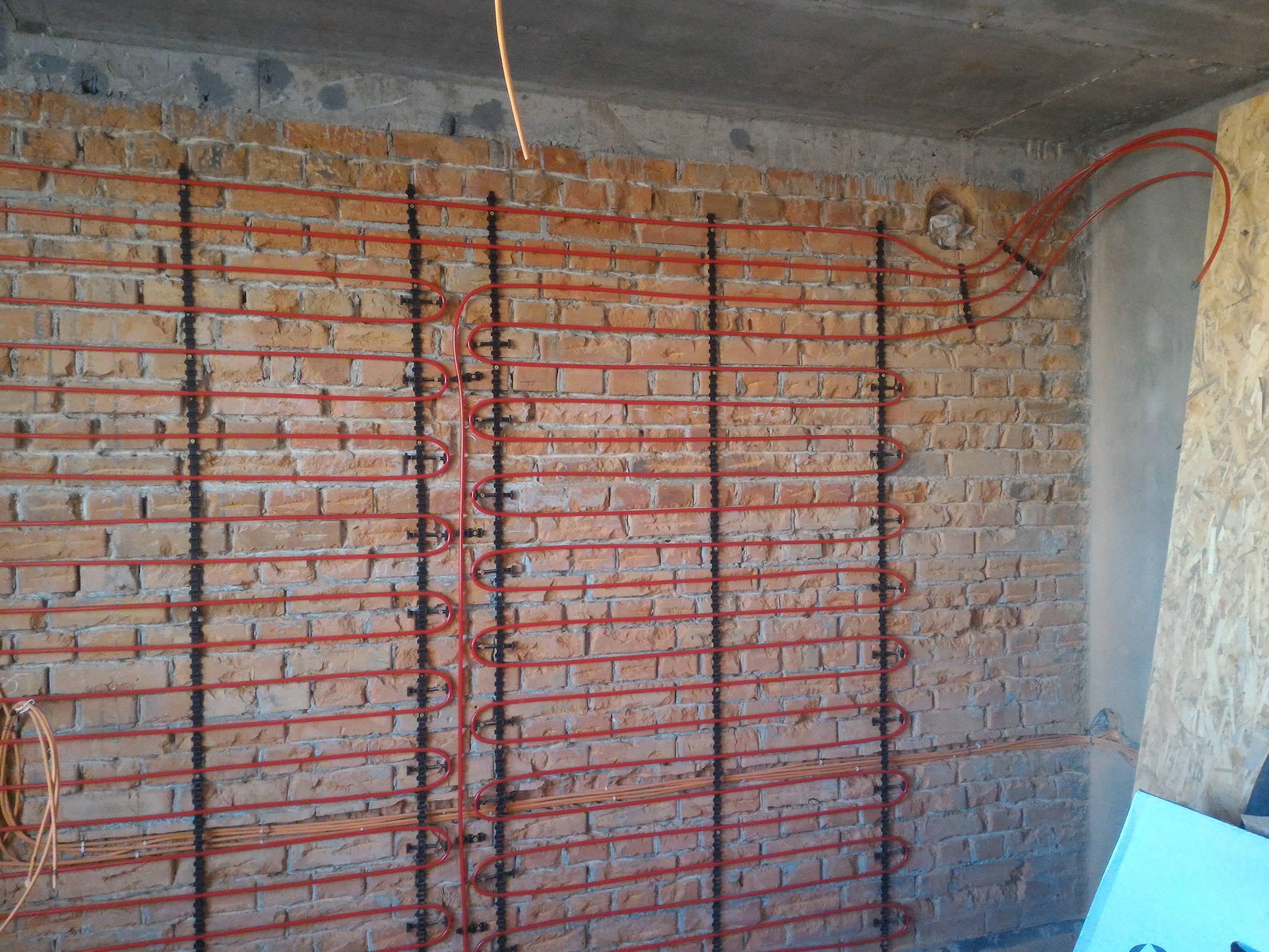

Entheos Опубліковано: 6 березня 2018 Поділитись Опубліковано: 6 березня 2018 По тёплым стенам давно никто не писал, хотя тема единственная в своём роде. Есть идея- второй этаж мансарды с деревянном перекрытием сделать с тёплыми стенами. Сделать часть стен первого этажа, с северной стороны и восточной стороны так же тёплыми в дополнение к тёплому полу, мощности которого не хватит для обогрева дома. Закуплена труба Рехау раутерм 17 мм на пол , ее остаток думала проложить в стенах в штробах. Шаг 15 см как и на полу.укладка горизонтальной змейкой. Петли получаются по 75-80 метров. Вопрос- 1-чем побороть завоздушивание петель по стенам на втором этаже; 2- стоит ли переносить коллектор ( общий на пол и стены)на высшую точку и ставить его выше уровня петель. ТС планирую сделать до уровня 130 см на мансардном этаже, соответственно установка коллектора выше этого уровня. Не будет там завоздушивания, если нормальная гидравлика. Проверено многократным опытом, работаем исключительно с 16-й трубой. 1 Посилання на коментар Поділитися на інших сайтах More sharing options...

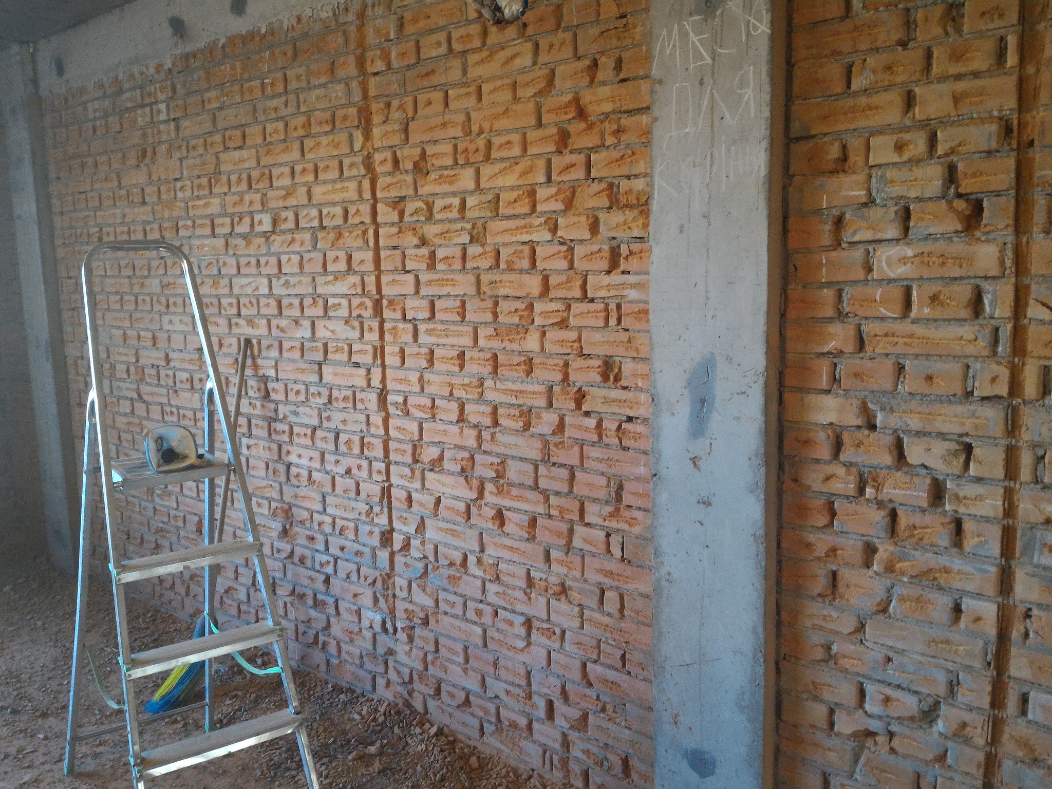

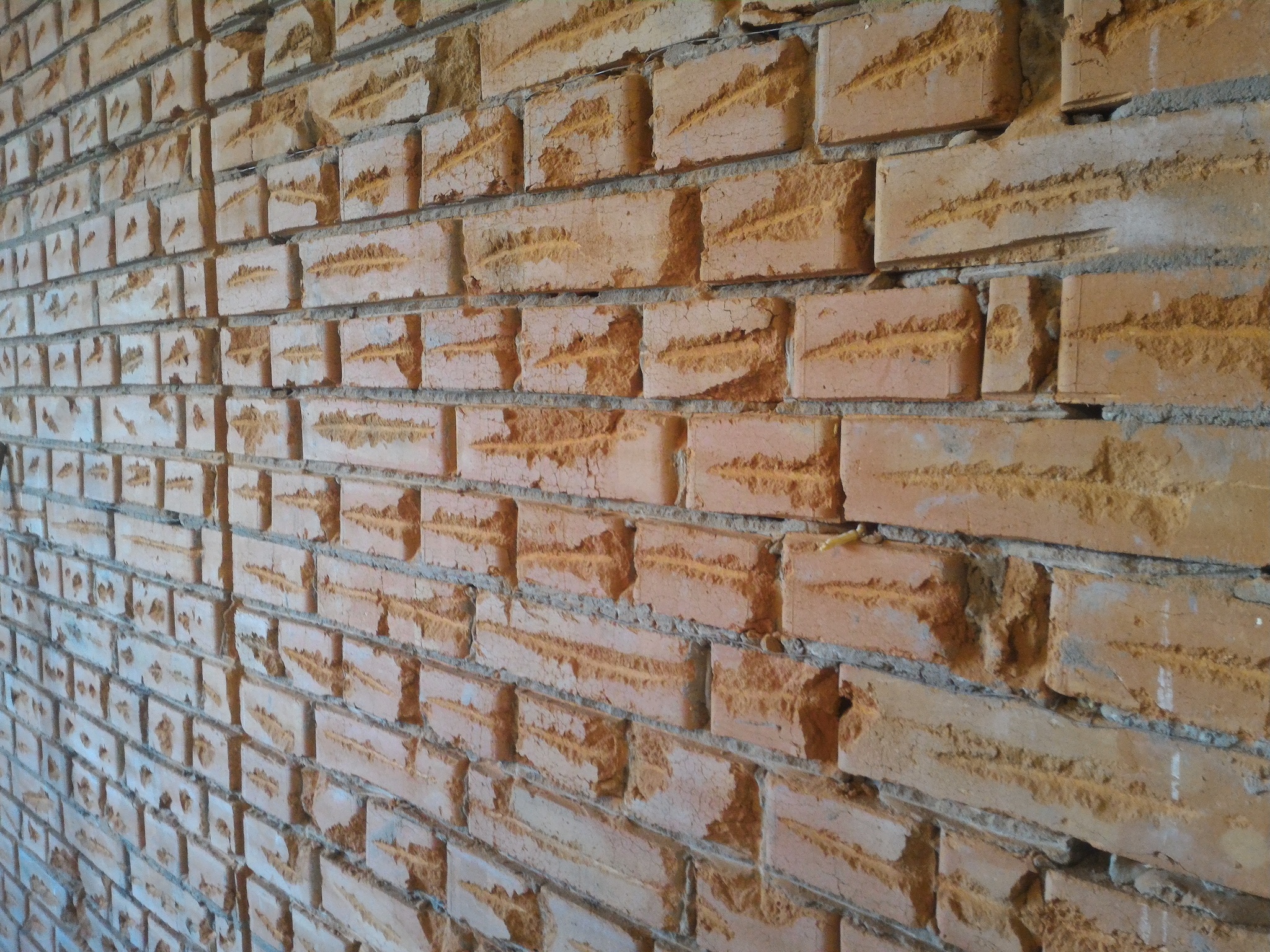

Сергей 31 Опубліковано: 7 березня 2018 Поділитись Опубліковано: 7 березня 2018 Если я правильно понимаю, теплые стены хороши на кирпиче. Верно я понимаю? Таня аккуратно, с подготовкой кирпичной стены под ТС порой краев не видно. 2 Посилання на коментар Поділитися на інших сайтах More sharing options...

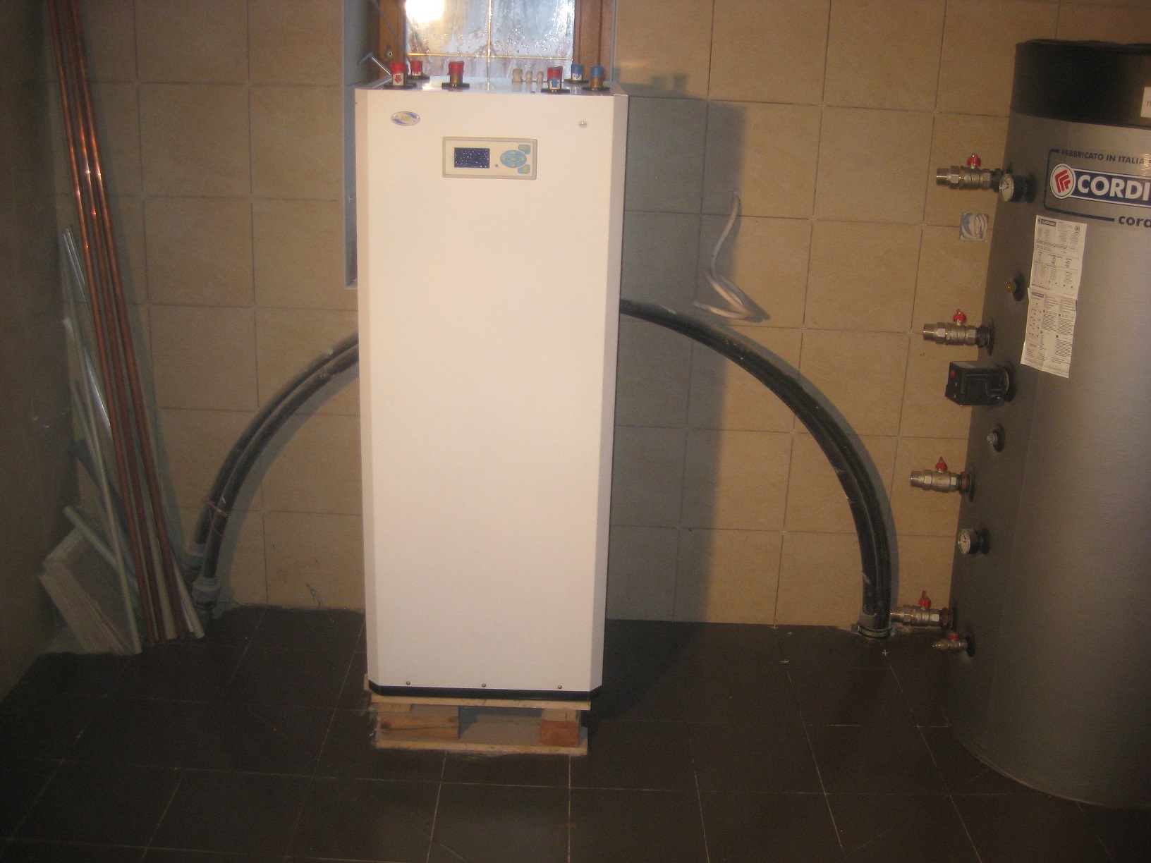

Entheos Опубліковано: 7 березня 2018 Поділитись Опубліковано: 7 березня 2018 О как !!! Стремится конечно нужно, но так, для понимания вопроса: при такой длине петли дельта 5 никогда не получится. 5 градусов максимальная длина петли будет около 60 м/п. PS. у меня в доказательство и расчет с циферками есть. Не имею желания и времени спорить. Мы на всех обьектах устанавливаем тепловые насосы, где дельта не более 5 градусов есть критическое условие для эффективной работы. Я высказал свою точку зрения, основываясь на опыте укладки нескольких тыс. кв.м. теплых стен. Тому, кто задавал вопрос о завоздушивании, возможно, будет полезно. Всем остальным желающим помериться чем-то там, извините некогда. Посилання на коментар Поділитися на інших сайтах More sharing options...

Сергей 31 Опубліковано: 7 березня 2018 Поділитись Опубліковано: 7 березня 2018 Мы на всех обьектах устанавливаем тепловые насосы, основываясь на опыте укладки нескольких тыс. кв.м. теплых стен. Спасибо Вам, давно забытые слова. И еще к слову: насосик случайно не Ваш? 2 Посилання на коментар Поділитися на інших сайтах More sharing options...
