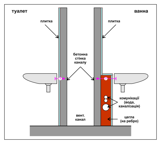

Виникло питання по установці умивальників у ванні і туалеті. Між ванною і туалетом стіна не суцільна, а з вентиляційним каналом (багатоповерховий будинок). Стіни оштукатурені і облицьовані плиткою. У ванні стіна ще додатково обкладена цеглою до висоти умивальника (це дозволило сховати водопровід і каналізацію).
Щоб підвісити умивальники, як я розумію, закріплятись потрібно аж за бетонні стінки вент. каналу. Шпильки у звичайному наборі для кріплення умивальників короткі, у ванні до бетону не дістануть точно, а в туалеті якщо і дістануть, то зачепляться за нього мало.
Порадьте, чим можна закріпити підвісні умивальники на таких стінах?

Я не спец, тому трохи сумніваюсь чи пластикові дюбелі втримають умивальник на такій стіні? Думав, що для таких випадків є якісь спеціальні кріплення.
