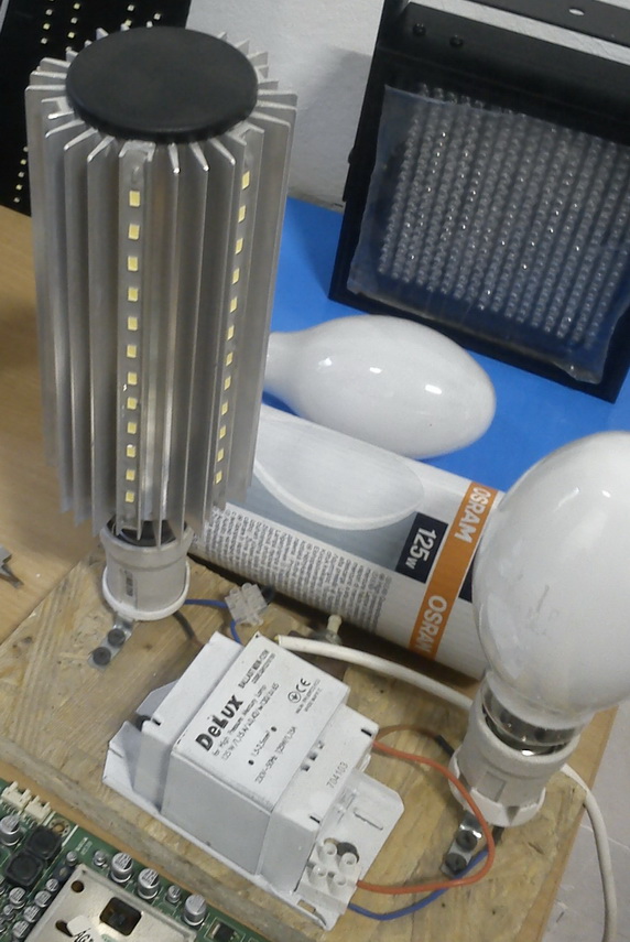

engeneer Опубліковано: 8 серпня 2013 Поділитись Опубліковано: 8 серпня 2013 --- Прежде чем такое советовать, нужно поинтересоваться ТХ газоразрядной лампы ТС. Прошу: ...нужно отдавать себе отчет, что световые параметры подобных источников гораздо хуже даже не очень эффективных ламп ДРЛ... эффективность ламп ДРВ на 30-50% процентов ниже, чем у ламп ДРЛ с индуктивным дросселем ДРВ даже от ведущих производителей (Philips, OSRAM) имеют эффективность не более 30 лм/Вт. Для сравнения: лампы ДРЛ этих фирм имеют отдачу 40-50 лм/Вт. Сравнительно низкая световая отдача и небольшой срок службы, обычно не более 4000 часов, является характерным недостатком ламп ДРВ Источник ...В других статьях находил срок службы 3000 часов и даже меньше. Единственное преимущество ДРВ - не нужен внешний балласт, вкручиваются в обычный патрон взамен ЛН - и только это обуславливает их популярность. По сравнению, например, с МГЛ, светоотдача втрое ниже и срок службы втрое короче. Посилання на коментар Поділитися на інших сайтах More sharing options...
