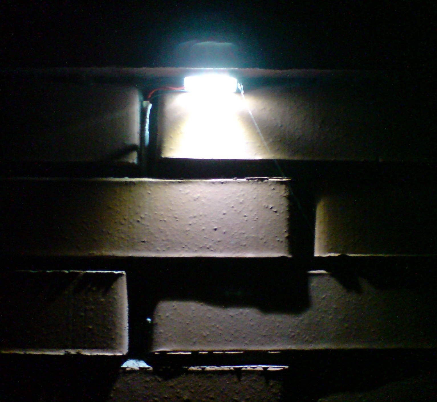

Olex Опубліковано: 30 липня 2013 Поділитись Опубліковано: 30 липня 2013 (змінено) Наконец пришло время (т.е. собрались средства) делать забор. По ходу дела, на глаза попался метровый обрезок влагозащищенной светодиодной ленты. Поскольку у меня есть в доме 12В разводка для лестничных светильников (см. тему "Лестничная светодиодная подсветка своими руками" www.stroimdom.com.ua/forum/showthread.php?t=21010), которые питаются от резервного акумулятора котла с подзарядкой от солнечной панели, решил использовать ту же линию. Благо проводов подвел к забору с запасом. при желании можно использовать сетевой 12В блок питания на 1А. Что нужно для реализации: - метровый кусок светодиодной ленты теплого свечения в силиконовой оболочке, который режется на 10 см полоски - полуметровые кусочки проводов - паяльник, полиуретановый герметик, болгарка по камню - предварительная подводка питания к столбикам (ну это несущественно, 90-95% затраченого времени, можно пропустить) Крышка имеет размер 45х45см, столбик 38х38см. Выпуск небольшой, 3,5 см. Делаем болгаркой две канавки для ленточки. При глубине пропила 1 см, серцевина легко выламывается плоской ответкой. Также нужно сделать канавку для провода в необходимое место центра столба. Светодиодную полоску (в силиконовой трубке) с припаяным проводом в канавку и заливаем ненужное серым полиуретановым герметиком. Для подпайки крышки к проводу столба используем два кирпича, на которые временно ставим крышку (это я к тому, что не нужно помощника). Общая мощность потребления около 8Вт (0,072А на элемент). Сам процесс не запротоколировал, но результат ниже. Вышло даже лучше чем ожидал, земля под забором хорошо освещена на 1-1,5м, Когда там появиться зелень и цветы, эффект будет еще лучше. С внешней стороны подсветил только столбики калитки (слева будет почтовый ящик, справа звонок). Змінено 8 серпня 2013 користувачем Olex 20 Посилання на коментар Поділитися на інших сайтах More sharing options...
Svet_LED Опубліковано: 30 липня 2013 Поділитись Опубліковано: 30 липня 2013 Старайтесь что бы поменьше попадало осадков и сонца. А то долго не проживёт. 1 Посилання на коментар Поділитися на інших сайтах More sharing options...

Svet_LED Опубліковано: 1 серпня 2013 Поділитись Опубліковано: 1 серпня 2013 Ничего, мы поменяем сегменты... Теперь знаем у кого покупать. Как начсет скидок для форумчан? Куда я денусь. Я первую пробную подсветку товарищу лет 5 назад делал. Ставил правда кластеры, они тогда были не дешовые. Он тогда хвастался в компании, что у него забор по пкриметру 50*50 от батарейки светится будет. Хотя сам не верил. Когда всё подключил, достал батарейку из брелка от сигнализации включил и всё засветилось Светит по сей день. Ленту в силиконе пробывал использовать в аквариуме, прожила 4 месяца. Посилання на коментар Поділитися на інших сайтах More sharing options...

sandrogor Опубліковано: 7 серпня 2013 Поділитись Опубліковано: 7 серпня 2013 А если купить самый простой и дешевый авто аккумулятор и зарядить его полностью и подключить через датчик освещенности - насколько хватит емкости до перезарядки? Посилання на коментар Поділитися на інших сайтах More sharing options...
Olex Опубліковано: 8 серпня 2013 Автор Поділитись Опубліковано: 8 серпня 2013 (змінено) А если купить самый простой и дешевый авто аккумулятор и зарядить его полностью и подключить через датчик освещенности - насколько хватит емкости до перезарядки? Зависит от тока потребления, для подсветки с потреблением 8ВА, необходим аккумулятор с емкостью не менее 80ВА (10% нагрузка). Полностью выработать всю емкость нельзя, т.е. полностью заряженного аккумулятора хватит на часов 8, после чего его необходимо полностью зарядить. Целесообразно питать все это через сетевой блок питания, который включается от датчика освещенности. За месяц, при среднегодовом 12 часовом свечении, получится около 3 кВт, т.е. 1 грн. За год 12 грн. Стоит ли тратиться на аккумулятор (который нужно менять года через 3-4) и зарядное устройство? У меня стоит резервный 130ВА гелевый аккумулятор котла, который ночью питает светодиодную подсветку (вместе с подсветкой забора около 12ВА), а в погожий день подзаряжается от солнечной панели (летом может "заходить" до 5А в час). Светодиоды подключены через контроллер солнечной панели, который не допускает глубокого разряда аккумулятора. С октября по апрель кредит начинает превышать дебит и приходится переключаюсь на зарядное устройство (оно же бесперебойник котла). Все это "экологичное хозяйство" было приобретено в начале строительства, поскольку к сети мы подключились только через 3,5 года. Когда строители начали использовать строительный генератор для зарядки мобилок, выхода уже не было. Зато все это время было LED освещение, зарядка мобильников, 12В телевизор и т.п.. Сейчас я бы это все даже не рассматривал к покупке как по экономическим, так и по экологическим соображениям. Змінено 8 серпня 2013 користувачем Olex 1 Посилання на коментар Поділитися на інших сайтах More sharing options...
