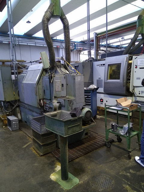

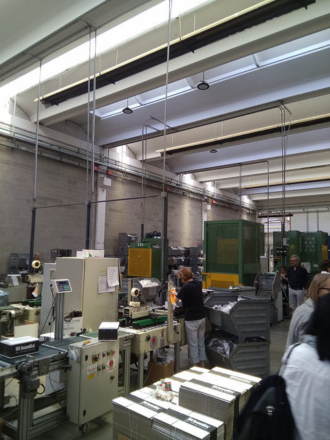

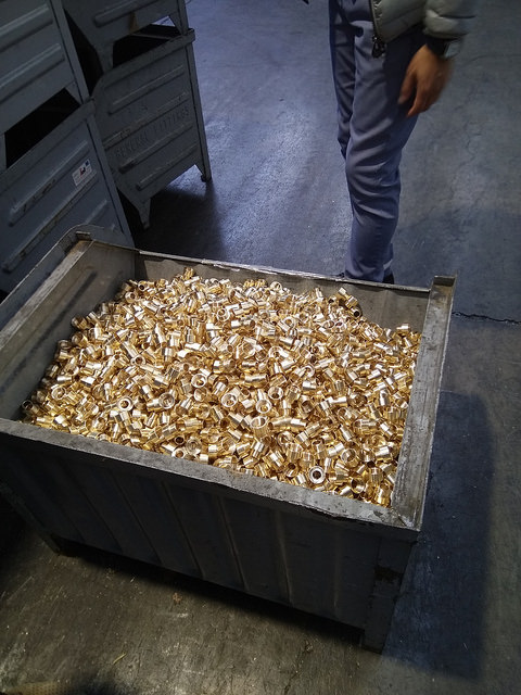

murava Опубліковано: 1 жовтня 2018 Автор Поділитись Опубліковано: 1 жовтня 2018 Была возможность, посетил заводик GF. Латуни и бронзы перемалывают - тьму. Очень кичатся, что исключительно исконный каноничный итальянский производитель, даже получили по этому поводу сертификат, это подтверждающий... типа никакого китая и прочей нечисти. Из интересного: производят для других вендоров тьму продукции - даже для голандцев, того же хенко. Делают фиттиги для аксиального и радиального пресса. Говорят, что аксиалка лучше всего продается на теренах снг, а радиальный пресс - на нем сидит италия. Труба у них шведская. Уже пошла предизолированная мелких диаметров. В принципе, неплохое производство и ассортимент. 12 Посилання на коментар Поділитися на інших сайтах More sharing options...
naupv Опубліковано: 2 жовтня 2018 Поділитись Опубліковано: 2 жовтня 2018 Говорят, что аксиалка лучше всего продается на теренах снг, а радиальный пресс - на нем сидит италия. Значит я итальянец, а вы в большинстве совковые сантехники 2 Посилання на коментар Поділитися на інших сайтах More sharing options...

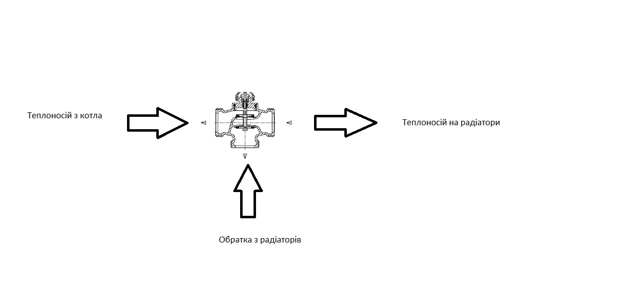

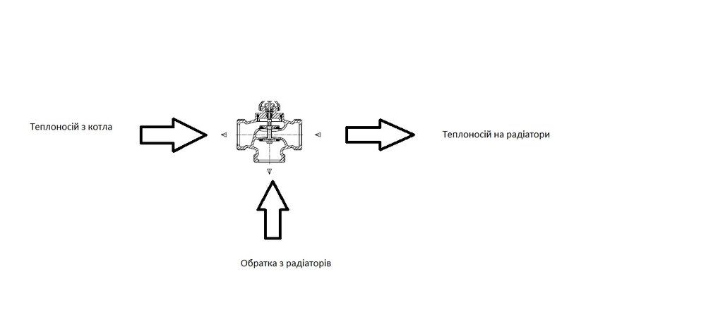

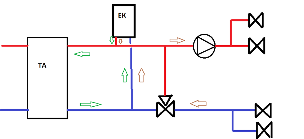

-electron- Опубліковано: 14 жовтня 2018 Поділитись Опубліковано: 14 жовтня 2018 (змінено) Если вы про схему с теплыми полами, то и там он разделительный. Просто он стоит на обратке. Перечитую тему. Дійшов до даного холівару. Думаю дай запитаю в камрадів, для загального розвитку. Зробили сусіду контур опалення на цій звязці herz 1776139 трьохходовий herz 1742006 головка. Але стоїть воно проти напрямку стрілок. Показано на малюнку Загалом працює. Правда коректність роботи не перевірялась. Так як сусід робив 2 протопки по пару полін, щоб перевірити. На головці поставив температуру 60 градусів. Тому вона просто не переключалась в інше положення. Чи робочий варіант? Які можливі підводні камені. Яка різниця в конструктиві між тим що розділяє, та тим що змішує? Маю на увазі чи є конструктивні особливості які можуть призвести до не правильної роботи, чи ще чогось. Наприклад в поршнях, парових клапанах і тд, напрям протоку був важливий в деяких моделях через те що там конструкція манжеток специфічна була. Тому в світлі процитованого й запитую. Змінено 14 жовтня 2018 користувачем -electron- Посилання на коментар Поділитися на інших сайтах More sharing options...
murava Опубліковано: 14 жовтня 2018 Автор Поділитись Опубліковано: 14 жовтня 2018 Я сильно глубоко не вникал в схему соседа, но если вопрос о том, можно ли клапан подключать "не по стрелкам", то да - можно. Если результат работы штока удовлетворяят алгоритму системы, то потоков по стрелкам можно не добиваться 1 Посилання на коментар Поділитися на інших сайтах More sharing options...
-electron- Опубліковано: 14 жовтня 2018 Поділитись Опубліковано: 14 жовтня 2018 Я сильно глубоко не вникал в схему соседа, но если вопрос о том, можно ли клапан подключать "не по стрелкам", то да - можно. Если результат работы штока удовлетворяят алгоритму системы, то потоков по стрелкам можно не добиваться Сама задумка там правильна. Скажемо так мале коло по будинку на велике з котлом носій перенаправляє. Просто в світлі заяв що треба юзати клапани виключно за стрілками я й уточнив. Посилання на коментар Поділитися на інших сайтах More sharing options...
blacktigra Опубліковано: 14 жовтня 2018 Поділитись Опубліковано: 14 жовтня 2018 Перечитую тему. Дійшов до даного холівару. Думаю дай запитаю в камрадів, для загального розвитку. Зробили сусіду контур опалення на цій звязці herz 1776139 трьохходовий herz 1742006 головка. Але стоїть воно проти напрямку стрілок. Показано на малюнку Загалом працює. Правда коректність роботи не перевірялась. Так як сусід робив 2 протопки по пару полін, щоб перевірити. На головці поставив температуру 60 градусів. Тому вона просто не переключалась в інше положення. Чи робочий варіант? Які можливі підводні камені. Яка різниця в конструктиві між тим що розділяє, та тим що змішує? Маю на увазі чи є конструктивні особливості які можуть призвести до не правильної роботи, чи ще чогось. Наприклад в поршнях, парових клапанах і тд, напрям протоку був важливий в деяких моделях через те що там конструкція манжеток специфічна була. Тому в світлі процитованого й запитую. Я сталкивался с ситуацией когда насос приоткрывал седельный 2-х ходовой клапан установленный наоборот. Но там напор насоса был под 20 метров. У соседа в таком положении вполне может работать, но непонятно зачем ставить разделительный клапан если есть такой же смесительный. 1 Посилання на коментар Поділитися на інших сайтах More sharing options...
-electron- Опубліковано: 14 жовтня 2018 Поділитись Опубліковано: 14 жовтня 2018 Я сталкивался с ситуацией когда насос приоткрывал седельный 2-х ходовой клапан установленный наоборот. Но там напор насоса был под 20 метров. У соседа в таком положении вполне может работать, но непонятно зачем ставить разделительный клапан если есть такой же смесительный. Можливо тому що або не знають про те що клапани бувають різні. Або тому що ставлять те що звикли. Насос не відкриє там 4ка частотний він не дасть такий напор. Та й стоїть після клапана. Там ще приколи є. При включені насоса на загрузку бойлера виключається насос на ладоматі та паразитний потік починає гріти ТА. 800 літрів. Треба схему намалювати та уточнити. А то в мене подібний котел має бути. Сервісант сказав що через мізки котла можна розрулити. Монтажники сусіду сказали що так і має бути. 1 Посилання на коментар Поділитися на інших сайтах More sharing options...

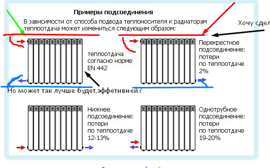

vasyaru Опубліковано: 14 жовтня 2018 Поділитись Опубліковано: 14 жовтня 2018 Нашел в интернете картинку. Хочу сделать как вверху справа,но вроде по картинке,будет,лучше как слева вверху. Что посоветуете.Как эффективней подключать радиаторы? Посилання на коментар Поділитися на інших сайтах More sharing options...

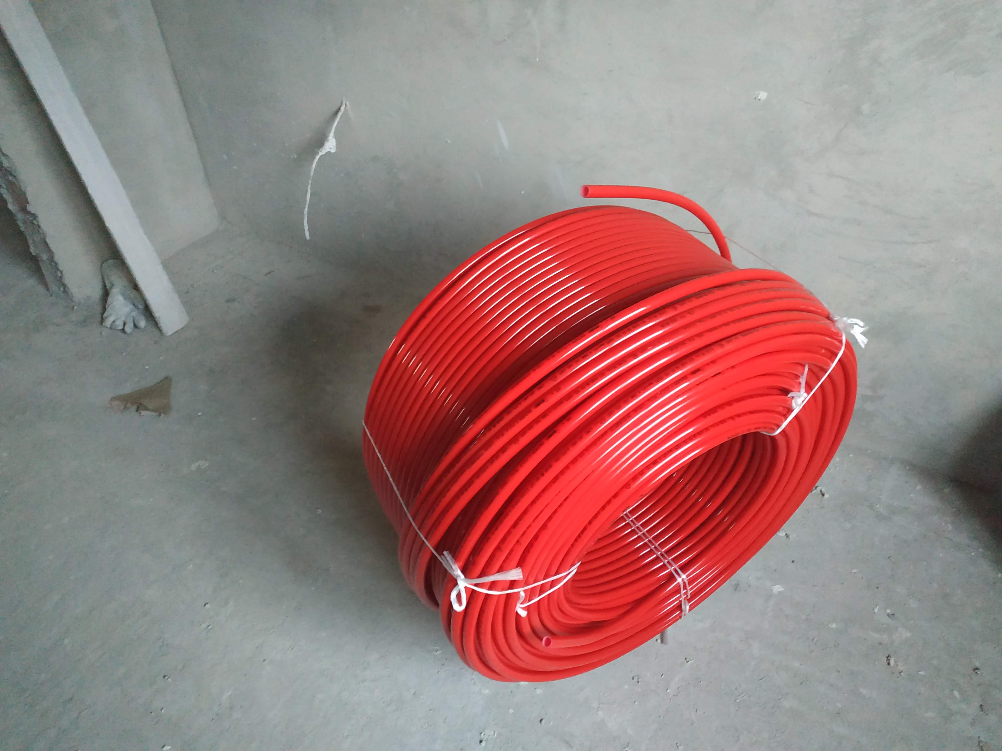

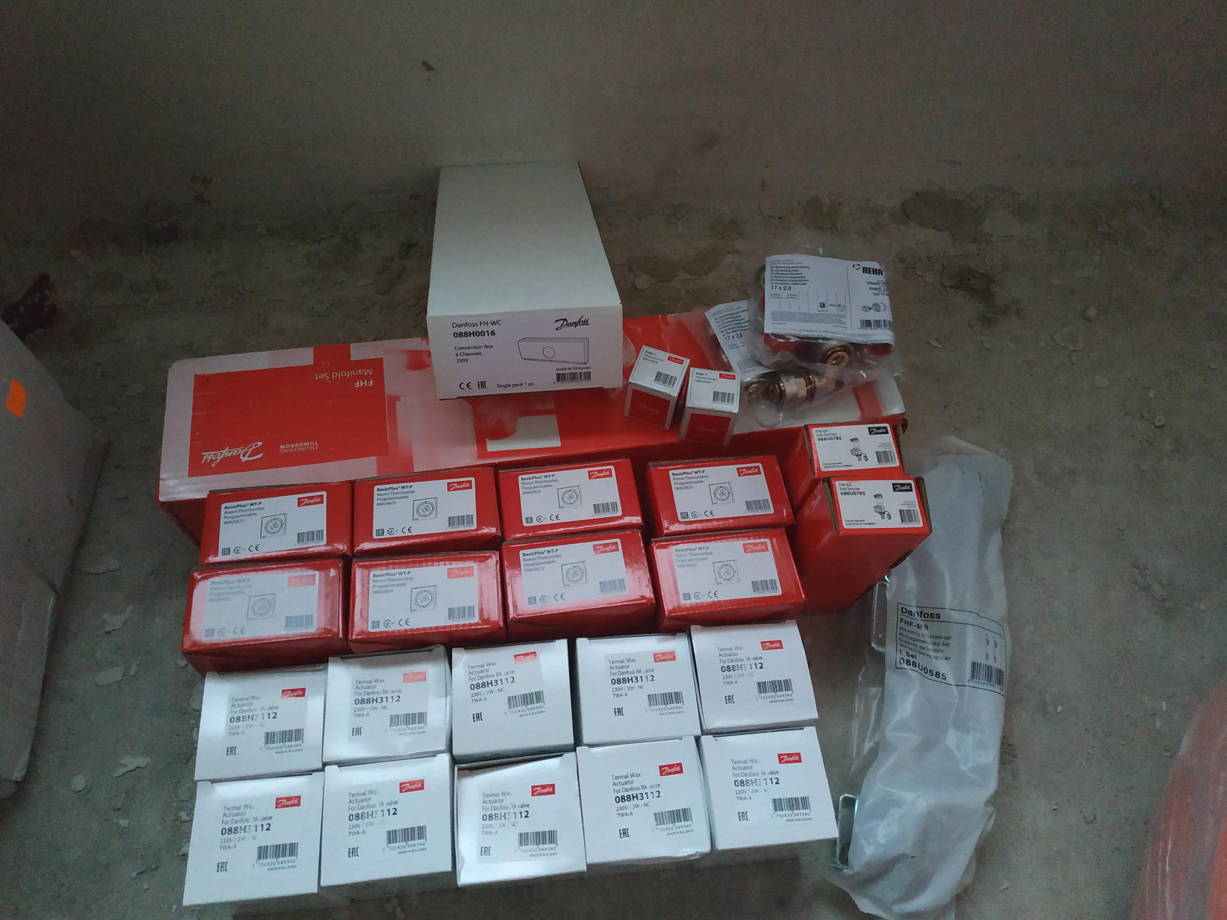

shneider_vova Опубліковано: 16 жовтня 2018 Поділитись Опубліковано: 16 жовтня 2018 Брал через Андрея комплектацию под теплый пол и водопровод, Рехау+Данфосс. теплый пол - через кредит от IQ energy, то есть с оплатой по безналу. С учетом будущего (надеюсь) гранта - Rehau Rautherm 17x2 получится по цене 16 грн/м.п. - считаю, альтернативы цена/качество нет. Цена на рехау - 40% от розницы, данфос - 30% от розницы. Ну и очень понравилось общаться, чувство юмора отменное 4 Посилання на коментар Поділитися на інших сайтах More sharing options...

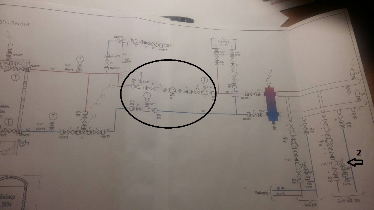

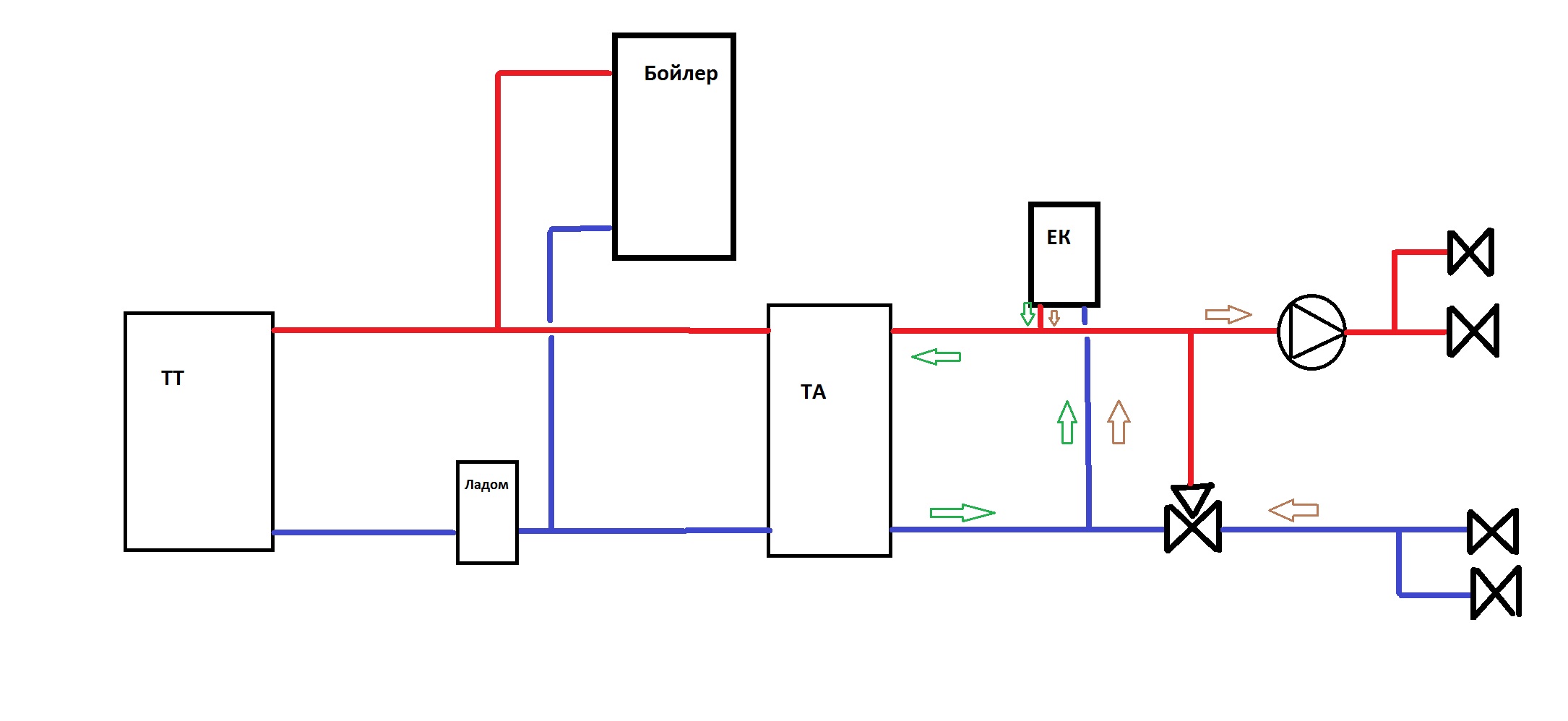

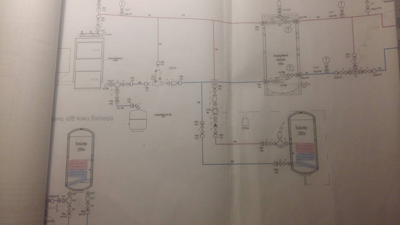

-electron- Опубліковано: 16 жовтня 2018 Поділитись Опубліковано: 16 жовтня 2018 Розбираюсь з тим що ж мені напроектували. Що саме дивне між ТТ та ТА жодних польотів хВантазії. А от за ТА починається значно цікавіше. Кількість насосів 5 (не рахуючи насоса ЕК) 1 Ладомат 2 качає з бочки в гідрострілку з триходовим. 3-4 З ГС на колекторі забирають по поверхам. 5 на бойлер. Після деяких розмов з людьми в іншій фірмі, де я купую комплектуючі, схему таки упростили, та я переробив. Насос поставив частотний. Він бере з бочки й трійниками ділить на 2 контури 1 та 2 поверх. Тому перепускні з схеми зникли. Триходовий з сервоприводом. Буде в зв'язці з погодним датчиком працювати. Хочу на всякий уточнити. Може я чогось не розумію. В мене ТА виступає в ролі гідрострілки. Спецом через нього наскрізний протік йде, а не скидаються надлишки тепла, в ємність яка стоїть з боку. Навіщо ще одна ГС? Це для того щоб подружити насос який качає в контури опалення з насосом ЕК? Можна її спростити? Чи вона там конче необхідна? Бачив на днях котельню інших сусідів там один ЕК та теж 2 контури опалення і теж стоїть ГС. ЕК можна включити на виході з ТА? Майже як в оригінальній схемі, але до триходового. В вкладені оригінальна схема. Та показав як буде рухатись носій з ЕК зелені стрілки коли триходовий перекриє подачу з ЕК на будинок. Коричневі стрілки коли триходовий відкритий. Посилання на коментар Поділитися на інших сайтах More sharing options...
murava Опубліковано: 16 жовтня 2018 Автор Поділитись Опубліковано: 16 жовтня 2018 Я даже не знаю что вам ответить..я не могу сказать" это все эпическая чушь" ибо это все будет непедагогично, но очень охота То, что понатыкали насосов, гидрострелок и прочих перделок по соседям - это не критерий правильности. Можно ли упростить - да. Зачем там гс - я могу придумать минимум три причины почему она там Можно ли ек включить после та - можно. Верно ли нарисованы схемы - частично. По итогу надо всеж садиться, брать в кучу оборудование, придумывать четкие алгоритмы и строить обвязку. Покамест вообще неясно как будет работать бойлер в зимнем и летнем режимах. Думаю, она будет весьма отличаться от рисунков выще. 1 Посилання на коментар Поділитися на інших сайтах More sharing options...
-electron- Опубліковано: 16 жовтня 2018 Поділитись Опубліковано: 16 жовтня 2018 Я даже не знаю что вам ответить..я не могу сказать" это все эпическая чушь" ибо это все будет непедагогично, но очень охота То, что понатыкали насосов, гидрострелок и прочих перделок по соседям - это не критерий правильности. Покамест вообще неясно как будет работать бойлер в зимнем и летнем режимах. Бойлера там (в моїй схемі) немає. Там теплоакумулятор, лівіше ТТ котел, я його не показував. Влітку він буде працювати в режимі вимкнено. ;) Епічна то є мій варіант? Якщо так то так і кажіть. Я не проектант. Тому цілком усвідомлюю що можу помилятись, саме тому й уточнюю. Якщо мова саме за бойлер, то він буде влітку грітись сухим теном, а взимку від ТТ котла. Можно ли упростить - да. Зачем там гс - я могу придумать минимум три причины почему она там Які саме, вони критичні для роботи схеми? Можно ли ек включить после та - можно. Верно ли нарисованы схемы - частично. По итогу надо всеж садиться, брать в кучу оборудование, придумывать четкие алгоритмы и строить обвязку. Думаю, она будет весьма отличаться от рисунков выще.Алгоритм наступний. 1 Пропалили ТТ. Вночі в мороз система охолола, на трубі стоїть датчик, який дає команду на включення ЕК. Там буде в принципі ще в самому котлі задано не включатись в день, а тільки вночі за нічним тарифом. 2 ми поїхали в гості на Різдво допустимо. Звісно ніхто топити е буде. Тому щоночі за програматором включається ЕК та не дає вазонам замерзнути. Тобто ЕК то є резерв, який включатиметься коли загасне основний, та впаде температура. Або на час довгих відїздів. Поки задумується все так. А потім може або таки вулицею газ затягнемо, або на саму електрику перейду. Поживемо побачимо. Посилання на коментар Поділитися на інших сайтах More sharing options...

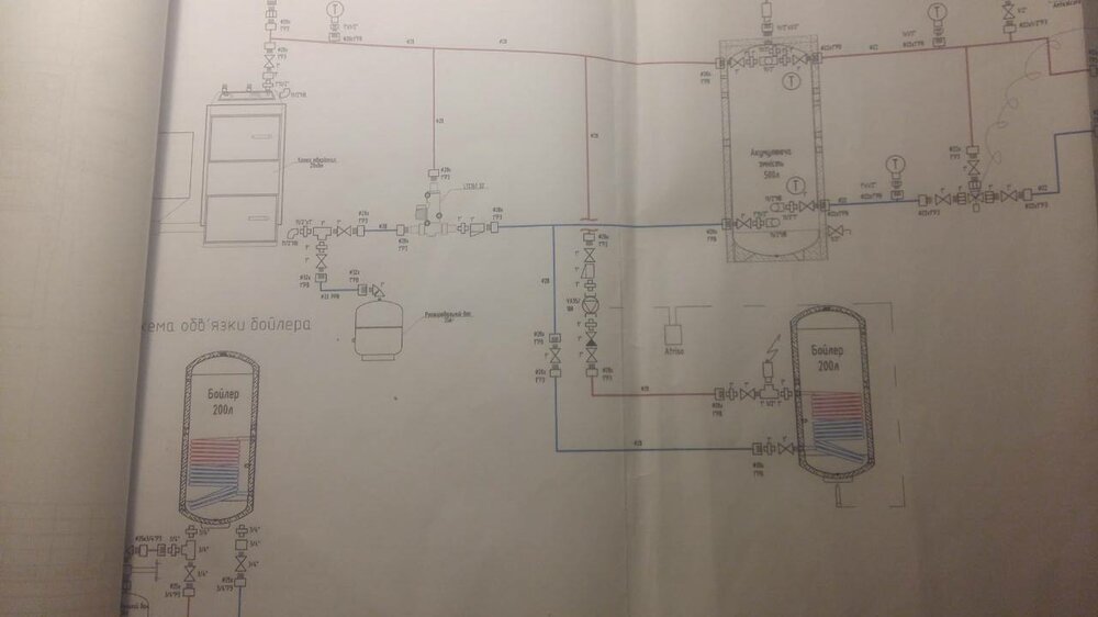

-electron- Опубліковано: 17 жовтня 2018 Поділитись Опубліковано: 17 жовтня 2018 От вся схема в вигляді блок схеми. Для розуміння що куди підєднується. А також частина до ТА від проектантів на якій вказано як саме підключається бойлер. Завантаженням бойлера, триходовим, насосами(окрім насоса на контури опалення) керує автоматика. Насос на контури поки буде вмикатись вручну. Потім буду шукати сторонню автоматику, або сам щось зроблю. Зараз не до того. А наявна в котлі не має функціоналу для керування допоміжним котлом. От схема від автоматики на якій показані можливості. Посилання на коментар Поділитися на інших сайтах More sharing options...
