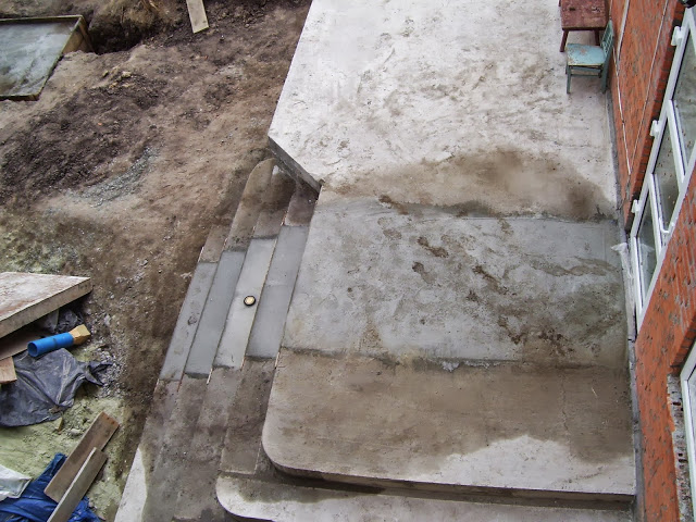

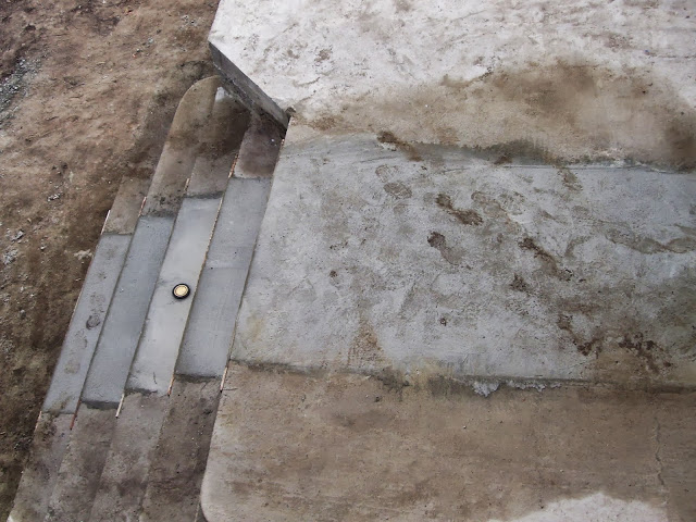

murava Опубліковано: 21 серпня 2013 Автор Поділитись Опубліковано: 21 серпня 2013 Подогрев входных ступенек благополучно залили бетоном. Все отвердело и приобрело полуфабрикатный вид. Посилання на коментар Поділитися на інших сайтах More sharing options...

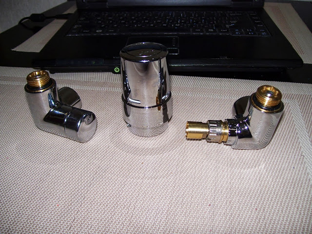

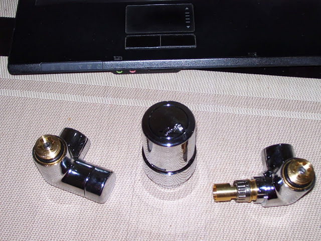

murava Опубліковано: 28 серпня 2013 Автор Поділитись Опубліковано: 28 серпня 2013 Приехали заказанные краны для сушек в санузлы. Заказывал Данфосс с регулятором температры протока. Примечательно, что цена комплекта кранов соразмерна со стоимостью самой сушки 1 Посилання на коментар Поділитися на інших сайтах More sharing options...
naupv Опубліковано: 28 серпня 2013 Поділитись Опубліковано: 28 серпня 2013 ................. с регулятором температры протока. Вопросы: 1.Зачем? 2.П/С от какого контура работает? Любопытство одолевает. Посилання на коментар Поділитися на інших сайтах More sharing options...
murava Опубліковано: 28 серпня 2013 Автор Поділитись Опубліковано: 28 серпня 2013 Оно работает от ГВС. А задумка, проверенная практикой, очень простая: работать на температуру воздуха сушке большого смысла нету, поскольку очень часто возникает ситуация, когда в жуткую жару летом, когда в воздухе витает +30, Вам срочно надо посушить только что постиранный на жаре комплект розовых трусов ... Если термоголовка будет по воздуху - при температуре выше +27 ее запустить будет проблематично, а при работе по носителю - покрутил и заработало. С трусами и носками иного цвета ситуация похожая, так что цвет не всегда имеет значение... Посилання на коментар Поділитися на інших сайтах More sharing options...

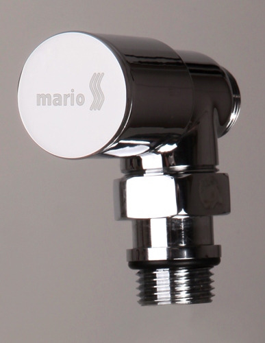

naupv Опубліковано: 28 серпня 2013 Поділитись Опубліковано: 28 серпня 2013 А задумка, проверенная практикой, А мы не покупаем такое по цене П/С. Делаем просто и дешевле: ставим это потом навинчиваем (пример) это Нужно сушить-открыл кран, посушил-закрыл. А циркуляция и дальше работает. 1 Посилання на коментар Поділитися на інших сайтах More sharing options...

murava Опубліковано: 28 серпня 2013 Автор Поділитись Опубліковано: 28 серпня 2013 А мы не покупаем такое по цене П/С. Делаем просто и дешевле... Вы можете делать как хотите, мне вобщем-то даже почти всё равно ... Я считаю своё решение более правильным и регулируемым. Автоматически. Сушку можно сделать холоднее, теплее, горячее, принудительно включить. Для меня это - важно. Вам, возможно, более важна цена решения - это тоже можно понять. К счастью, у меня почти никогда цена вопроса во главе угла не стоит. Посилання на коментар Поділитися на інших сайтах More sharing options...

Сергей_84 Опубліковано: 28 серпня 2013 Поділитись Опубліковано: 28 серпня 2013 А мы не покупаем такое по цене П/С. Делаем просто и дешевле: ставим это [ATTACH]303458[/ATTACH] потом навинчиваем (пример) это [ATTACH]303459[/ATTACH] Нужно сушить-открыл кран, посушил-закрыл. А циркуляция и дальше работает. Да ну, Паша, самое главное, что эти краники на миллион куплены с огромной скидкой, а нада или нет- вопрос номер 2. Нужность определяет Андрюха на правах распространителя "халявы" за много денег. Имхо именно этот вариант краников нужен ради эстетики Полотенчик обычно или нужен холодным или нормально горячим Посилання на коментар Поділитися на інших сайтах More sharing options...
