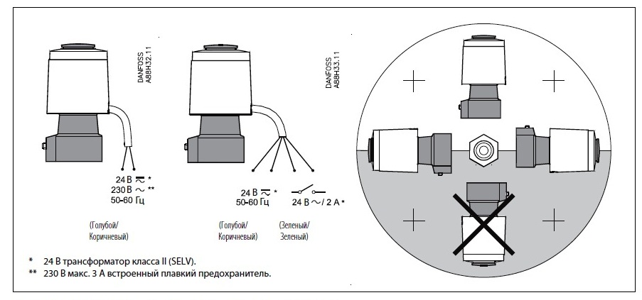

Tarac_ Опубліковано: 25 серпня 2017 Поділитись Опубліковано: 25 серпня 2017 Якщо поставити колектор відводами до верху, термостатичні клапана будуть працювати і чиможна на них буде поставити сервоприводи? valtec.ua/catalog/kollektornye_sistemy/kollektornye_bloki/kollektornyj_blok_iz_nerjaveyushej_stali_s_termostaticheskimi_klapanami_vtc588emnx.html Посилання на коментар Поділитися на інших сайтах More sharing options...
murava Опубліковано: 26 серпня 2017 Автор Поділитись Опубліковано: 26 серпня 2017 Установка клапанов и сервоприводов вверх ногами запрещена Посилання на коментар Поділитися на інших сайтах More sharing options...
Tarac_ Опубліковано: 28 серпня 2017 Поділитись Опубліковано: 28 серпня 2017 Установка клапанов и сервоприводов вверх ногами запрещена valtec.ua/document/technical/VT.TE3041-0817-UKR.pdf Тут пишуть - що можна. Десь є пряма заборона? Наскільки я зрозумів від гравітації в клапані і сервоприводі нічого не залежить? Посилання на коментар Поділитися на інших сайтах More sharing options...
sov1178 Опубліковано: 29 серпня 2017 Поділитись Опубліковано: 29 серпня 2017 Десь є пряма заборона? У Данфосса, например: Посилання на коментар Поділитися на інших сайтах More sharing options...
Tarac_ Опубліковано: 29 серпня 2017 Поділитись Опубліковано: 29 серпня 2017 У Данфосса, например: Це стосується лише приводів данфоса? Як я зрозумів, повязано тільки з електробезпекою? Посилання на коментар Поділитися на інших сайтах More sharing options...
sov1178 Опубліковано: 30 серпня 2017 Поділитись Опубліковано: 30 серпня 2017 Це стосується лише приводів данфоса? Як я зрозумів, повязано тільки з електробезпекою? Я не могу Вам ответить на этот вопрос - у меня используется Данфосс, его вниз головой ставить нельзя. Большинство изделий где есть электричество запрещают ставить "вниз головой" (те же насосы, например, запрещено ставить коробкой вниз). Как по мне, то электробезопасность вполне достаточный аргумент, чтобы не экспериментировать... 1 Посилання на коментар Поділитися на інших сайтах More sharing options...
naupv Опубліковано: 30 серпня 2017 Поділитись Опубліковано: 30 серпня 2017 Я не могу Вам ответить на этот вопрос - у меня используется Данфосс, его вниз головой ставить нельзя. Большинство изделий где есть электричество запрещают ставить "вниз головой" (те же насосы, например, запрещено ставить коробкой вниз). Как по мне, то электробезопасность вполне достаточный аргумент, чтобы не экспериментировать... Не факт, есть производители насосов допускающие установку коробок вниз, так же и сервоприводы, читать мануалы. Посилання на коментар Поділитися на інших сайтах More sharing options...
s_fly Опубліковано: 30 серпня 2017 Поділитись Опубліковано: 30 серпня 2017 есть производители насосов допускающие установку коробок вниз, Мокроходы? Дайте ссылку Посилання на коментар Поділитися на інших сайтах More sharing options...

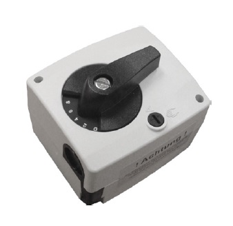

litovetz Опубліковано: 28 вересня 2017 Поділитись Опубліковано: 28 вересня 2017 Скажите, а есть сервопривод, который можно поставить на насосную группу(трёхходовой клапан) Meibes, но что бы этот привод был не Meibes?))) Посилання на коментар Поділитися на інших сайтах More sharing options...
murava Опубліковано: 28 вересня 2017 Автор Поділитись Опубліковано: 28 вересня 2017 Скажите, а есть сервопривод, который можно поставить на насосную группу(трёхходовой клапан) Meibes, но что бы этот привод был не Meibes?))) Надо подбирать методом научного тыка 1 Посилання на коментар Поділитися на інших сайтах More sharing options...
litovetz Опубліковано: 28 вересня 2017 Поділитись Опубліковано: 28 вересня 2017 Жаль, не люблю этот метод, придется ставить мейбас... Посилання на коментар Поділитися на інших сайтах More sharing options...
red baron Опубліковано: 28 вересня 2017 Поділитись Опубліковано: 28 вересня 2017 почему такая принципиальность? Посилання на коментар Поділитися на інших сайтах More sharing options...
litovetz Опубліковано: 29 вересня 2017 Поділитись Опубліковано: 29 вересня 2017 почему такая принципиальность? Потому что слабо разбираюсь в теме и часто в таких случаях приходится переплачивать за то что "натыкали" ))) Просто если есть аналог (поставил и забыл) - это одно, а если надо купить нечто, перепаять в нем все и два раза в день протирать тряпочкой, то это другое ) Посилання на коментар Поділитися на інших сайтах More sharing options...
naupv Опубліковано: 29 вересня 2017 Поділитись Опубліковано: 29 вересня 2017 А у меня имеется сервопривод Мейбес новый, дешевле чем у представителя Посилання на коментар Поділитися на інших сайтах More sharing options...
Vikctor Опубліковано: 29 вересня 2017 Поділитись Опубліковано: 29 вересня 2017 А у меня имеется сервопривод Мейбес новый, дешевле чем у представителя [ATTACH]585187[/ATTACH] Боюсь в Литву Нова Пошта не возит, а DHL легко компенсирует разницу в цене... Посилання на коментар Поділитися на інших сайтах More sharing options...
