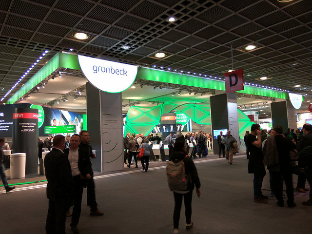

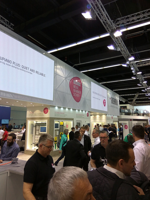

Решив приобщиться к великому, посетил выставку ОВК во Франкфурте. Проводят ее раз в два года и считается самой крупной европейской экспозицией в этой отрасли
Из впечатлений: шумно, суетливо, весело, голова кругом и такое впечатление, что всё в этом мире сделано немцами :)
По статистике за время выставки ее посещают около 200 тысяч народу... Среди них, как и у нас, есть: интересующиеся, праздно шатающиеся, халявщики, мозгоклюи и пылесосы. Последние с каждого стенда считают своим священным долгом унести всю рекламно-сувенирную продукцию, которую можно выцыганить и выпросить, помимо той, которую можно просто упереть.
Поскольку к выставке готовятся все, рекламно-сувенирного барахла хоть греблю гати - никто не уходит обиженным.
Первейшая заповедь экспозитора выставки звучит как закон: народу надо хлеба и зрелищ!
Это трансформируется в истину, что если у тебя на стенде есть жрачка и пиво - у тебя будут люди.
Если выпивки и жрачки у тебя нет - народ к тебе не повалит, ибо зрелищ в округе и так пруд пруди, а заморить червячка хочется всегда.
Я думаю, эту славную традицию придумали хитрый кейтеринговые компании, у которых в это время не то что аншлаг - жнива, косиво капусты и полный сыр в масле.
Итого: зайдя на стенд и поболтавши там с представителями, тебя накормят примерно как на картинке. А можно и не тратить время на болтовню, а просто занять место за свободным столиком и тихо пожрякать: выбрать у каждого будет что.

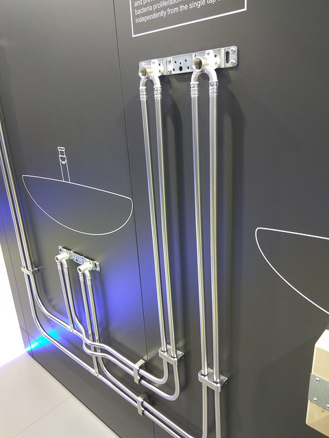

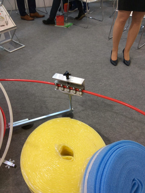

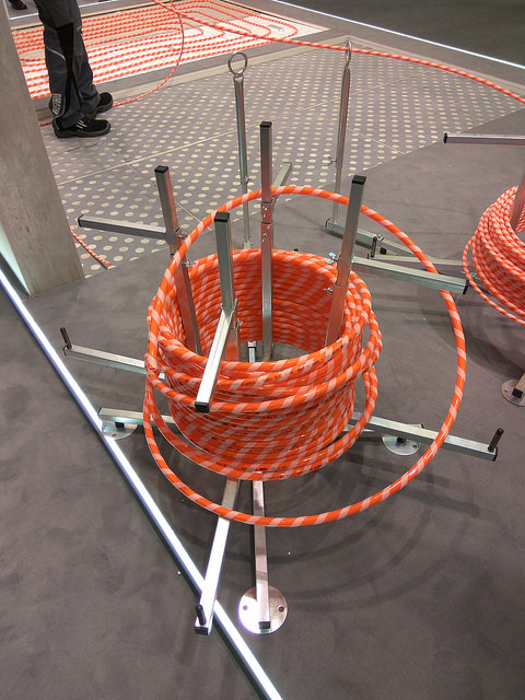

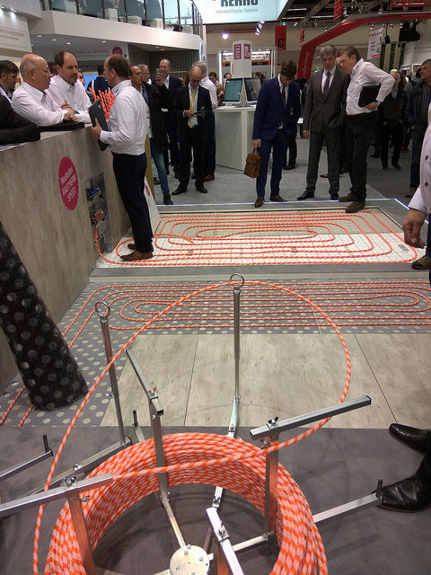

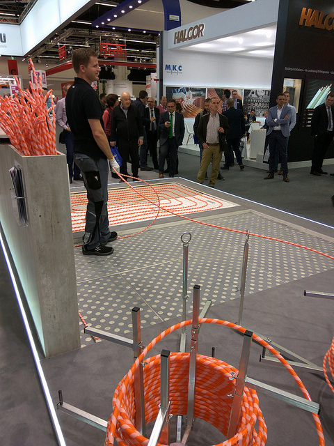

Итак, любимое Рехау показало отакую революционную новинку: это труба с липучкой и она тупо клеится на специально наклеенную на прогрунтованный и читстый бетон клейкую основу с ворсинками, дабы было к чему цепляться. :)
Было столько пафоса и такая шумиха, что я так и непонял , что в нем такого революционного, кроме быстрого монтажа, учитывая, что такая технология, труба и укладка была показана упонором еще в бородатом 2013м году :)
Ну цвет да, оригинальный и революционный - тут не поспоришь. Подкладка тоже. Диаметры: 10/14/17/20
Но где б еще в условиях украинской стройки найти чистый бетон, куда наклеить подстилку...
Вобщем, чего немцу хорошо, то нам - поржать. :)

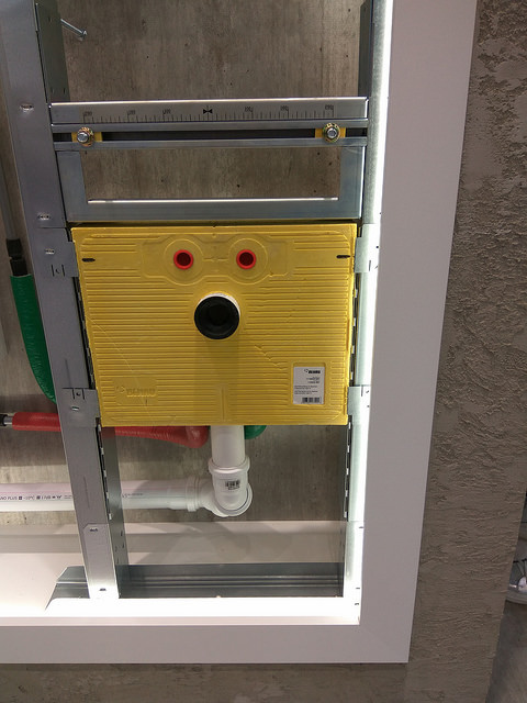

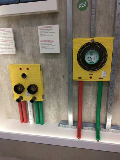

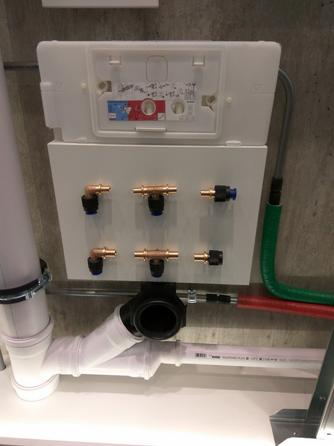

Готовые модули для санитарных систем: все изолировано, обесшумлено, выставлено, наружу выведены трубочЬки - остается только закрепить и подключить.
Здесь показано крепление в профильной конструкции, но есть еще и вполне рабочий и одобренный вариант просто намазать этот "кубик" клеем и ровно приклеить к стенке.
Время монтажника - ценный ресурс - его стараются экономить.
Ибо незачем платить за дорогие часы сантехника - экономика должна быть экономной. С другой стороны, работу по приклеиванию может сделать любая эмигрировавшая в страну вечной колбасы обезьяна - а ей тоже платить много не надо.
У нас, кстати, продается тоже.

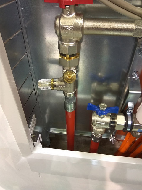

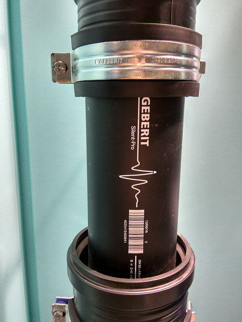

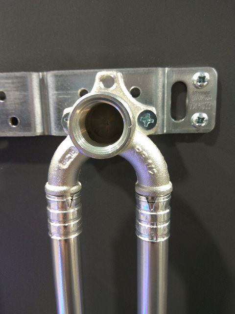

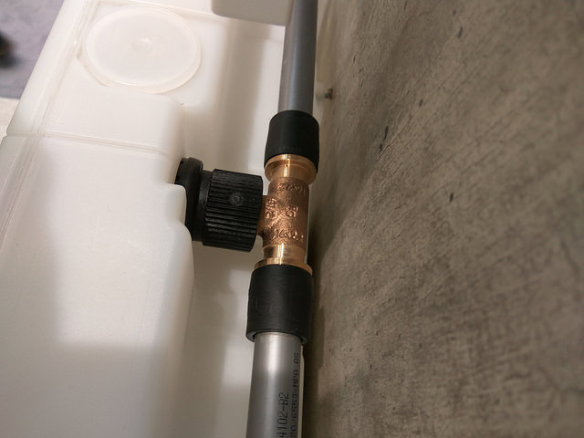

На фото переходники для инсталяций Геберит. Подходят вроде как только к геберитовским изделиям.
Из плюсов - они подключаются методом " клик-клак" и не требуют паковки, что надо признаться, удобно: ибо всегда пакуешь эти резьбы под зашивку и крестишься про всяк случай кабы чего через пять лет не вышло.
У нас продаются тоже.

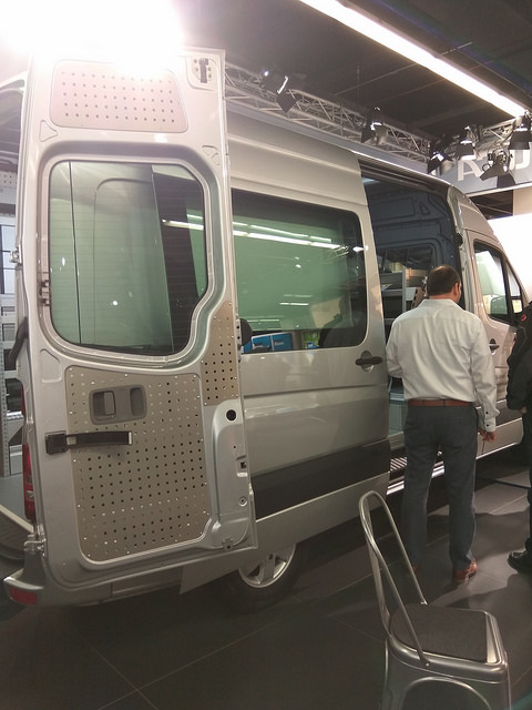

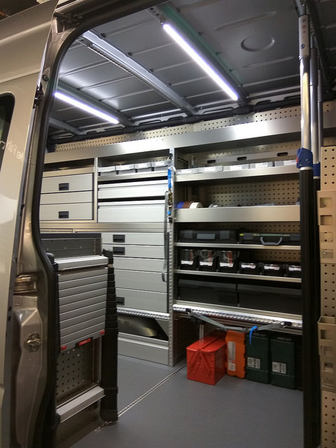

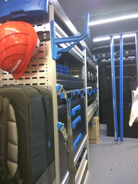

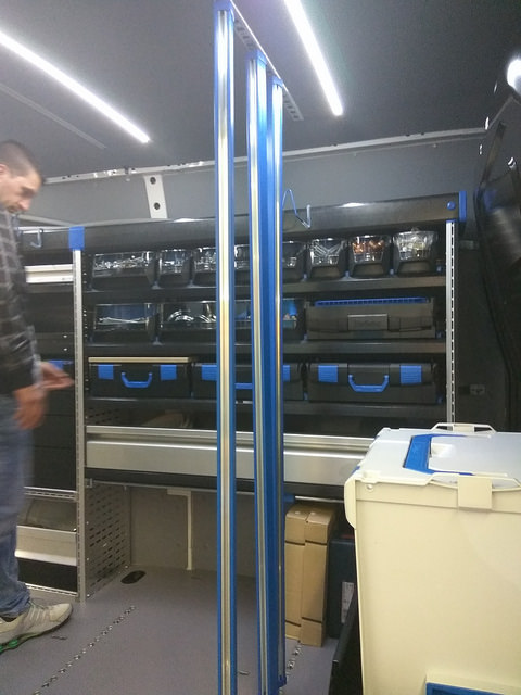

Вот за такой вот автомобильчик не грех и душу продать :)

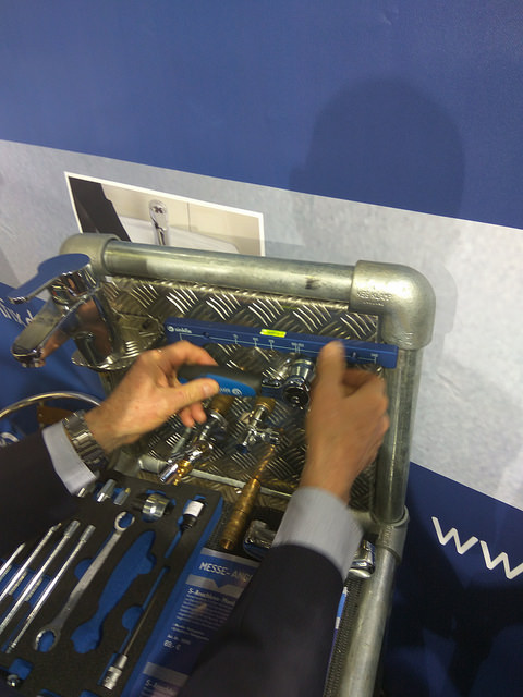

Полная монтажная выездная мобильная мастерская. Вариантов тьма.
Оказывается отэти все ящички уже давно унифицированы и выполнены так, что своей формой фиксируются на стелажах авто.
Более того, взрослые вендоры инструмента выпускают сам инструмент уже в ящиках\кофрах\коробках такой же унифицированной формы. Тоесть не прийдется впихивать любимый перфоратор в какой-то ящик - можно либо докупить фирменный ящичек у вендора или купить новый перф в таком ящичке.
Для справки: обладнать машинку типа каддика или рено кенго под сантехника в среднем обойдется около 5К евро. Бус - около десятки.
Это цена обшивки, пола, полочек и пустых коробашек, подсветки и прочих свистелок и перделок - но без инструмента.
Достаточно высказать пожелания, покрутить у манагера на визуализации раскладку полочек, пригнать пустое авто, дать денег - и через пять дней забрать цацку.

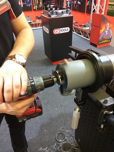

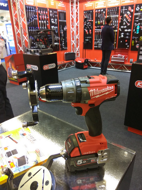

Коллеги, а кто как с канализационной трубы фаску снимает?
Ну вот отрЭзал ты себе трубу, а потом чтоб в раструб впихнуть, надо фаска. И пилишь его болгарочкой, подрезаешь ножичком....
А ведь есть уже в природе прибор-насадочка супостатская, в этом деле очень полезная.
Одел на шурупер - вжух - и готова фасочка.
Кому не жалко 124 евро - всегда пожалуйста, добро пожаловать в клуб . Новинка сезона, патентована по самые уши. Made by KSTools.

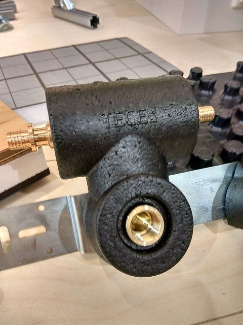

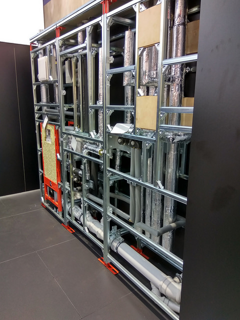

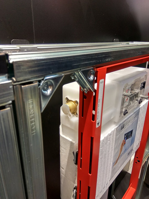

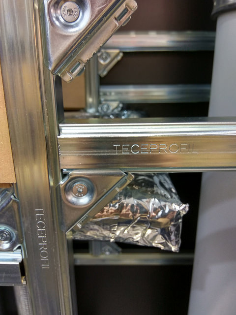

ТЕСЕшники всяко пихают в массы свои направляющие профиля для обустройства скрытых комуникаций.
Я был в курсе, но никак не придавал значения этим игрушкам, пока не увидел вживую что из них можно собрать.
И главное - это без сопутствующего гемора сборки из гипсокартонных профилей, это быстрее и как по мне - монументальней.
Вопрос цены опустим :)

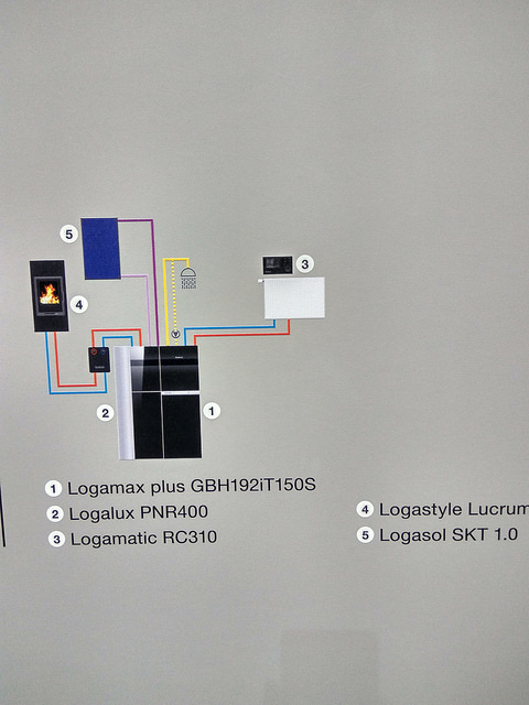

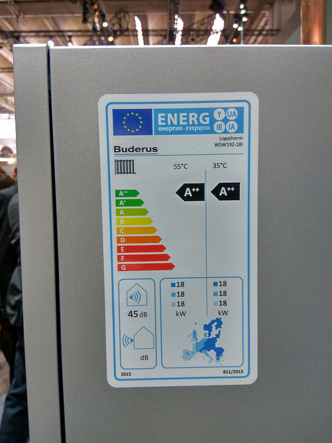

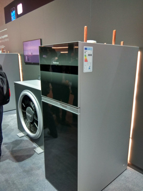

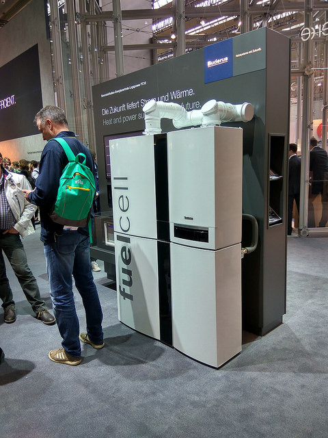

Gas-Wärmepumpe von Buderus:shock:
из этого фота получается, шо вам досталась ота одноместная колымага на лысой резине от которой отвернулись мужики:)
зовсім подуріли ті німці
Идея с гибридным ТН сама по себе не нова, в 2013 году он появился у Daikin, чуть позже у Chaffoteaux.
У них воздушный ТН, Будерус решил сделать с геотермальным ТН.
Интересен ценник на такую поделку у немцев.

Посмотрел внимательнее, ВТН есть и у Будеруса.
ну не знаю
мне ближе масштабируемый "конструктор"
например
я даже не понимаю когда бак гвс в один корпус с тн ставят:unknown:

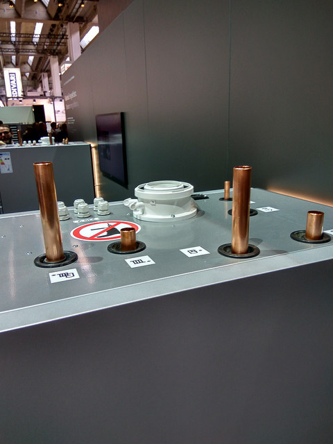

В котельном павильоне масштабы конечно вражають масштабностями и широтой размаха.
Совокупная площадь стендов Боша, Будеруса и Висмана наверняка нарывает киевский акватерм, еще и бурячки останутся.
Удручает то, что мы увидим от этого многообразия и многоголосия продукции всегда малые крохи - у нас попросту нет платежеспособного спроса на такие игрушки, которые показывают на выставках и внедряют в жизнь.
Будерус показывал гибридные тепловые насосы, конструкторы из многих решений +5000-я автоматика и службы удаленного мониторинга, которая до нас никак дойти не может :)

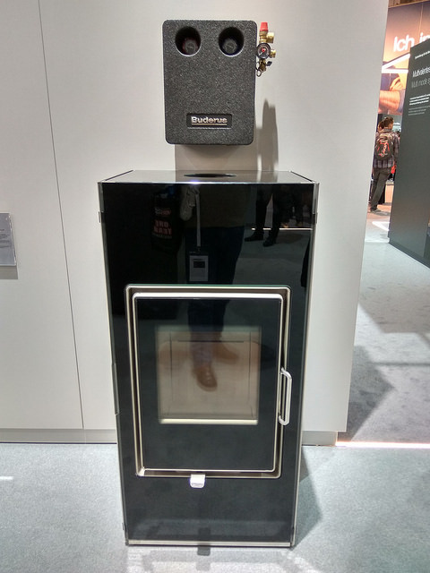

Любопытная штуковина - 8 киловатная печка.
Дровяная :)
Типичного будерусовского дизайна, в стекле, да. :)
Автоматически интегрируется вкуда хош, к тому же гибриду, с помощью родной автоматики.
Масштабируемый конструктор удобен если есть свободное место и нет желания выкладывать сразу все деньги. А встроенная бочка с несколькими теплообменниками очень экономит место и деньги на сборку системы.
Основная идея всего этого упрощения и создания готовых для монтажа модулей у немцев -это экономия времени монтажника на монтаж, то есть денег заказчика на оплату того самого монтажа, величина которого у немцев вызывает у нашего обывателя шок.
У нас такая формула не будет работать ибо у нас за разницу в цене между самосборкой и готовым модулем можно оплатить 3 таких самосборки монтажнику.
Исключение , если заказчик ну ужь очень захочет себе такой "прикольный" модуль и цена его не волнует или монтажник- талантливый продавец.
