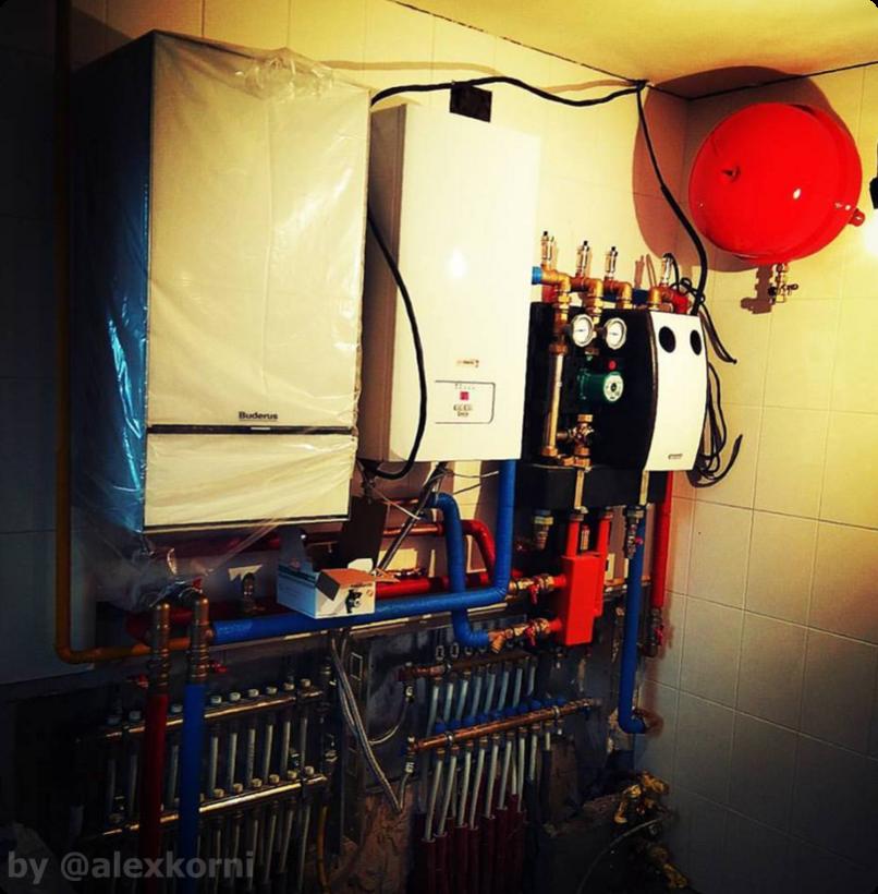

Vikctor Опубліковано: 5 березня 2017 Поділитись Опубліковано: 5 березня 2017 Хватит и 18-й, если сопротивления (длина трассы, количество поворотов) небольшие. Поворотов по 2 на подаче и обратке, но так уж сильно экономить нет необходимости. Труба ф22 и соответствующие фитинги вполне приемлемы по ценам. Посилання на коментар Поділитися на інших сайтах More sharing options...
Korni Опубліковано: 5 березня 2017 Поділитись Опубліковано: 5 березня 2017 Конечно. Придётся всё менять. На отопление ф22, а на воду ф28. Спасибо. Там (в кодах) имеется в виду DN. DN15 - это: медь - 18*1 мм сталь - 21,25*2,65 мм А теперь сами подумайте, сколько в ППР Добавлено через 7 минут .... Думал использовать трубу ф28 только потому, что коллекторы, сервисные группы, термостатический и отсечный клапаны будут дюймовыми. ... Знаете, это основная причина, почему мастерами часто используется 28-я труба. Чуть дороже труба, но меньше стоимость (и количество!) латунных переходов. И паковки (мест протечек) меньше. Ну, и по гидравлике, конечно, супергуд. 1 Посилання на коментар Поділитися на інших сайтах More sharing options...
Vikctor Опубліковано: 5 березня 2017 Поділитись Опубліковано: 5 березня 2017 А теперь сами подумайте, сколько в ППР О ППР даже думать не хочу.))) Начал было думать, когда посмотрел ролик с толковым сантехником, в котором он не использует медь для водопровода из-за возможности попадания оксидов меди в питьевую воду. У меня чуть паника не началась - так не хотелось ППР использовать. Потом подумал, что воду из-под крана мы давно не пьём, а после осмоса никаких оксидов уже не будет. И сразу полегчало. Посилання на коментар Поділитися на інших сайтах More sharing options...
Korni Опубліковано: 5 березня 2017 Поділитись Опубліковано: 5 березня 2017 ....он не использует медь для водопровода из-за возможности попадания оксидов меди в питьевую воду. .... Монтажник может он и хороший, но химик куевый. Очередная чушь. 1 Посилання на коментар Поділитися на інших сайтах More sharing options...
Vikctor Опубліковано: 5 березня 2017 Поділитись Опубліковано: 5 березня 2017 Знаете, это основная причина, почему мастерами часто используется 28-я труба. Чуть дороже труба, но меньше стоимость (и количество!) латунных переходов. И паковки (мест протечек) меньше. Ну, и по гидравлике, конечно, супергуд. Ну вот - наконец-то от сухих цифр перешли к опыту. Таким образом экономия на использовании для обвязки СО трубы менее ф28 на поверку лишь кажущаяся... У меня были сомнения - не возникает ли каких проблем при использовании труб избыточного диаметра. А раз пишете, что гидравлика супергуд, то выбор очевиден. Ещё подскажите - труб со стенкой 1мм достаточно? В продаже имеются также трубы с 1,5мм стенками. Посилання на коментар Поділитися на інших сайтах More sharing options...
Korni Опубліковано: 5 березня 2017 Поділитись Опубліковано: 5 березня 2017 Ну вот - наконец-то от сухих цифр перешли к опыту. Таким образом экономия на использовании для обвязки СО трубы менее ф28 на поверку лишь кажущаяся... У меня были сомнения - не возникает ли каких проблем при использовании труб избыточного диаметра. А раз пишете, что гидравлика супергуд, то выбор очевиден. Ещё подскажите - труб со стенкой 1мм достаточно? В продаже имеются также трубы с 1,5мм стенками. Ставить на отопление Вашего дом 28 трубу - это маразм. Я ставлю 28-ю в домах от 250кв.м при сложной схеме 1 Посилання на коментар Поділитися на інших сайтах More sharing options...

sov1178 Опубліковано: 6 березня 2017 Поділитись Опубліковано: 6 березня 2017 Знаете, это основная причина, почему мастерами часто используется 28-я труба. Чуть дороже труба, но меньше стоимость (и количество!) латунных переходов. И паковки (мест протечек) меньше. Ну, и по гидравлике, конечно, супергуд. Что-то я мысль потерял, почему при 28й трубе меньше мест паковок, чем скажем при 22й? 1 Посилання на коментар Поділитися на інших сайтах More sharing options...
murava Опубліковано: 6 березня 2017 Автор Поділитись Опубліковано: 6 березня 2017 Потому что превалирующее соединение в пасочках, использующихся системах до 50 квт, всеж таки 1" 2 Посилання на коментар Поділитися на інших сайтах More sharing options...
Korni Опубліковано: 6 березня 2017 Поділитись Опубліковано: 6 березня 2017 Потому что превалирующее соединение в пасочках, использующихся системах до 50 квт, всеж таки 1" А нестандартные переходы, 22*1' например, могут стоить неадекватных денех. 1 Посилання на коментар Поділитися на інших сайтах More sharing options...
Сергей_84 Опубліковано: 6 березня 2017 Поділитись Опубліковано: 6 березня 2017 А нестандартные переходы, 22*1' например, могут стоить неадекватных денех. Нипель 22-1 от Sanha или Banninger стоит на 0,5 евро дороже 22-3/4 в рознице..пыль 2 Посилання на коментар Поділитися на інших сайтах More sharing options...
StNick Опубліковано: 6 березня 2017 Поділитись Опубліковано: 6 березня 2017 Нипель 22-1 от Sanha или Banninger стоит на 0,5 евро дороже 22-3/4 в рознице..пыль на 1 евро за одну штуку или 10 евро за 10 штук www.leon.ua/ua/cat/46/20788.html 1 Посилання на коментар Поділитися на інших сайтах More sharing options...
Сергей_84 Опубліковано: 6 березня 2017 Поділитись Опубліковано: 6 березня 2017 на 1 евро за одну штуку или 10 евро за 10 штук l )) ну ладно, будем точнее 0,83 евро у Sanha У Banninger 0,45 Это без скидки... 28-1 дороже 22-1 на 0,35 евро ЗЫ Поверьте, в масштабе сотен евро на обвязке топочной разницу в 0,5 евро на 1 элементе никто не выискивает. Монтажник глобально смотрит на то как и что он будет обвязывать и что будет более уместно в данном конкретном месте, пусть даже это будет дороже на 0,5-1 евро на соединителе. В руках у него не прайс-листы, а горелка и припой. 2 Посилання на коментар Поділитися на інших сайтах More sharing options...
