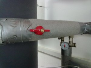

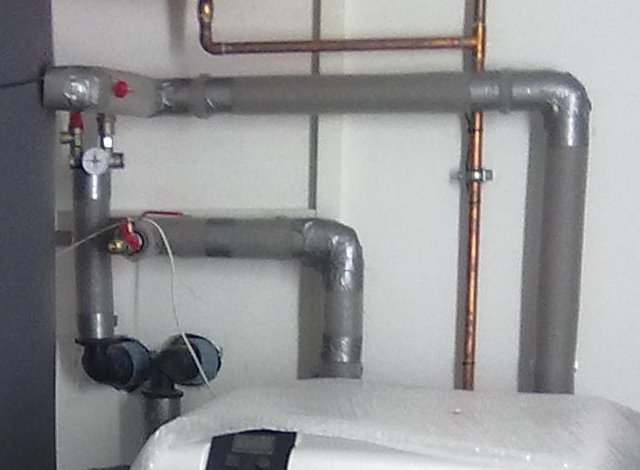

fim Опубліковано: 3 березня 2017 Поділитись Опубліковано: 3 березня 2017 Такую изоляцию Роквул делает. может я не правильно определил название обшивку из ПВХ? (isogenopak) Посилання на коментар Поділитися на інших сайтах More sharing options...
blacktigra Опубліковано: 3 березня 2017 Поділитись Опубліковано: 3 березня 2017 может я не правильно определил название Наверняка есть и другие производители. У Роквула есть скорлупа из базальта в чехле из фольги или пвх. xn--e1aecbmcsce2a6c6fc.com.ua/termorock xn--e1aecbmcsce2a6c6fc.com.ua/flexorock 1 Посилання на коментар Поділитися на інших сайтах More sharing options...
fim Опубліковано: 3 березня 2017 Поділитись Опубліковано: 3 березня 2017 Наверняка есть и другие производители. У Роквула есть скорлупа из базальта в чехле из фольги или пвх. с утеплением я изголился в основном так (на фото утепление 35 трубы, кран 5/4) но эстетика... не та на прямолинейные участки можно постараться найти ПВХ и у нас, а вот на углы нужна спец фасонита типа такой Посилання на коментар Поділитися на інших сайтах More sharing options...

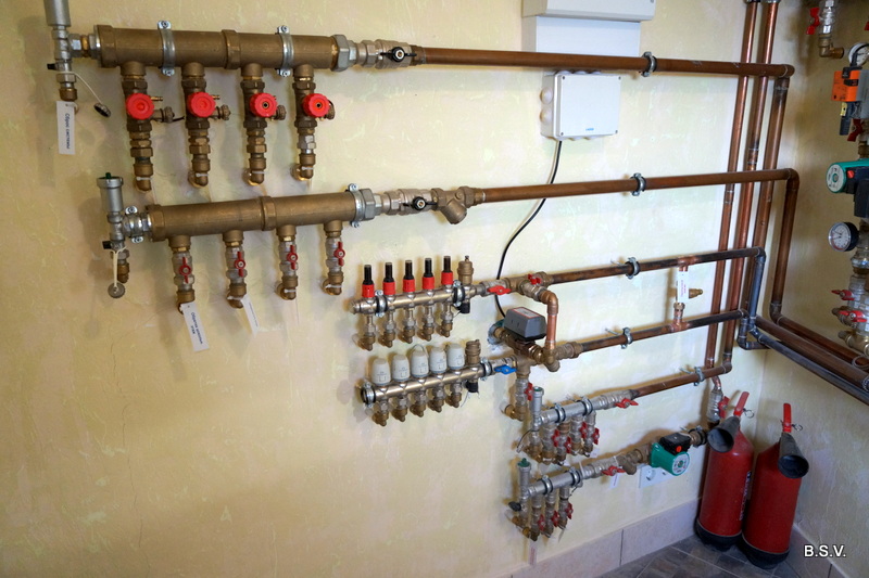

StNick Опубліковано: 3 березня 2017 Поділитись Опубліковано: 3 березня 2017 но эстетика... не та медь в чистом виде - вот это эстетика... хотя у себя заметил местами зеленеет... а на форуме то в основном фото сразу после монтажа, вот бы увидеть фото спустя лет 10. Посилання на коментар Поділитися на інших сайтах More sharing options...

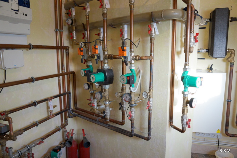

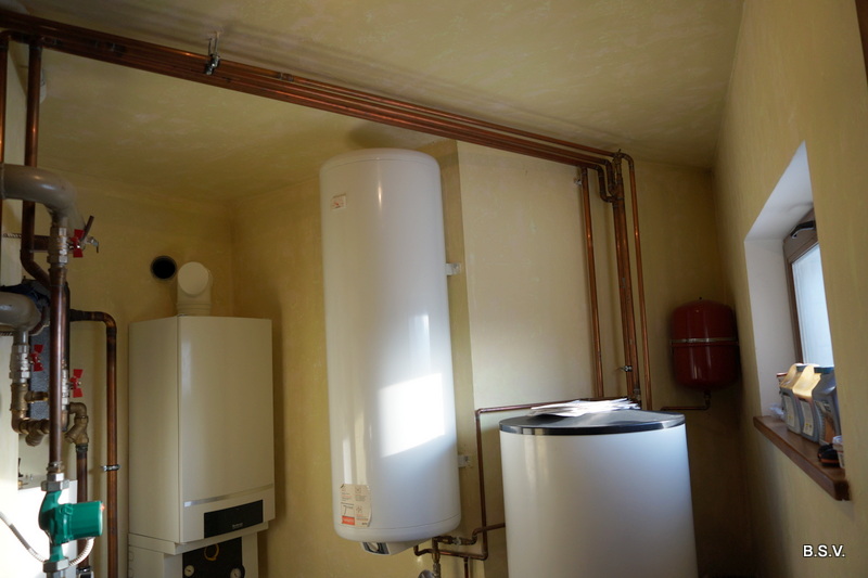

B.S.V. Опубліковано: 4 березня 2017 Поділитись Опубліковано: 4 березня 2017 вот бы увидеть фото спустя лет 10. 10 нет, есть 9. 3 Посилання на коментар Поділитися на інших сайтах More sharing options...
Vikctor Опубліковано: 4 березня 2017 Поділитись Опубліковано: 4 березня 2017 10 нет, есть 9. Отлично выглядит. Я думал патины должно быть побольше. Возле котла твёрдый припой использовался? От таких конских теплопотерь от труб и особенно от тех здоровых металлических болванок сверху fim в обморок упадёт... Посилання на коментар Поділитися на інших сайтах More sharing options...
B.S.V. Опубліковано: 4 березня 2017 Поділитись Опубліковано: 4 березня 2017 Отлично выглядит. Я думал патины должно быть побольше. Возле котла твёрдый припой использовался? От таких конских теплопотерь от труб и особенно от тех здоровых металлических болванок сверху fim в обморок упадёт... 1.Да, твердый. В свое время, строители забыли поставить затвор в трап котельни, поэтому нижние трубы, при контакте с амиаком приобрели черный цвет. 2.76 регистры, вместо отопления В свете последних тенденций, после отопительного сезона, котельня будет немного переделываться. 1 Посилання на коментар Поділитися на інших сайтах More sharing options...

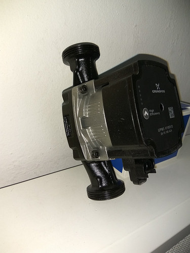

murava Опубліковано: 4 березня 2017 Автор Поділитись Опубліковано: 4 березня 2017 Смотрите какую я пасочку нарыл: Grundfoss UPM3 HYBRID 25/7 Появились в районе 100 евро. Кому не лень - загуглите зверя - аппарат ничем не уступает Альфа2 и имеет еще и допвыход для автоматического переключания режимов. 8 Посилання на коментар Поділитися на інших сайтах More sharing options...

BORI1959 Опубліковано: 5 березня 2017 Поділитись Опубліковано: 5 березня 2017 Смотрите какую я пасочку нарыл: Grundfoss UPM3 HYBRID 25/7 Появились в районе 100 евро. Кому не лень - загуглите зверя - аппарат ничем не уступает Альфа2 и имеет еще и допвыход для автоматического переключания режимов. Интересная пасочка.Где-бы еще к нему найти платку готовую с датчиком температуры чтобы при повышении температуры насос увеличивал обороты.Андрей---может Вы в курсе и можете подсказать. Посилання на коментар Поділитися на інших сайтах More sharing options...
murava Опубліковано: 5 березня 2017 Автор Поділитись Опубліковано: 5 березня 2017 Интересная пасочка.Где-бы еще к нему найти платку готовую с датчиком температуры чтобы при повышении температуры насос увеличивал обороты.Андрей---может Вы в курсе и можете подсказать. По температуре не в курсе, разве что мастырить самому, а по сопротивлению там програмно вме уже реализовано Посилання на коментар Поділитися на інших сайтах More sharing options...
naupv Опубліковано: 5 березня 2017 Поділитись Опубліковано: 5 березня 2017 Не могу рассмотреть. подключение его тоже через адаптер? или просто провод7 Как-то искал утерянный адаптер на Альфа2, был очень удивлен ценником на эту пластмаску. Посилання на коментар Поділитися на інших сайтах More sharing options...

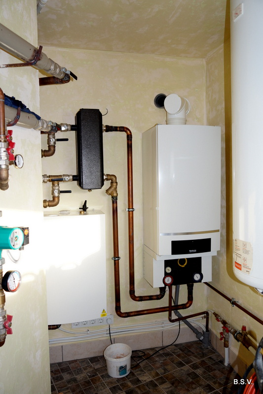

sov1178 Опубліковано: 5 березня 2017 Поділитись Опубліковано: 5 березня 2017 вот и получается, что нужно вести трубы с учетом последующего утепления Это да, я в одном месте ступил и очень близко трубы расположил. а вот на углы нужна спец фасонита Можно аккуратно подрезать обычный вспененный политилен. Тройники кстати тоже при желании довольно аккуратно упаковываются. Вот немного фоток у меня из котельни: 4 Посилання на коментар Поділитися на інших сайтах More sharing options...

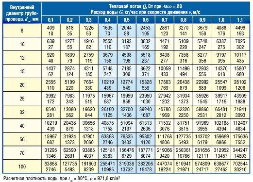

Vikctor Опубліковано: 5 березня 2017 Поділитись Опубліковано: 5 березня 2017 по сопротивлению там програмно вме уже реализовано Т.е. например режимы постоянного перепада давления (CONSTANT PRESSURE) доступны без дополнительных управляющих устройств? И получается максимальный присоединительный размер у него дюймовый? Я просто настроился джакоминиевскими шаровыми кранами присоединять насос в смесительном узле.А у них самый мелкий присоединительный размер для насоса - 1 1/2″, если я конечно правильно трактую выделенную красным надпись... i.piccy.info/i9/2dc2fb413842249a6ec698c58ae78691/1488730066/29483/1003443/1_800.jpg' alt='1_800.jpg'>[/img] Посилання на коментар Поділитися на інших сайтах More sharing options...
Korni Опубліковано: 5 березня 2017 Поділитись Опубліковано: 5 березня 2017 .... - готовые обводы у SANHA предлагаются только до ф22... А больше труба редко когда и надо В частном домостроении. 1 Посилання на коментар Поділитися на інших сайтах More sharing options...
Vikctor Опубліковано: 5 березня 2017 Поділитись Опубліковано: 5 березня 2017 А больше труба редко когда и надо В частном домостроении. Вот я потому так хитро завуалировал вопрос, чтобы выяснить какую же трубу использовать для подвода теплоносителя от электрокотла (возможно когда-нибудь и газовый добавится) к распределительным коллекторам. Котёл будет располагаться примерно так как на том фото от ТС, т.е. сверху коллекторов в непосредственной близости. Увидел, что на фото нет обводов и предположил, что вероятно труба ф28. Александр, Вы же тоже входите в клуб убеждённых почитателей медной обвязки. Из практики достаточно трубы ф22 для упомянутых целей, а также для вводного узла центрального водопровода? Ввод ПНД трубой ф32, коллекторная разводка трубами RAUTITAN his ф20/2,8, но подключение насоса (в сезон полива самотёком вода в светлое время суток не льётся) дюймовое. Посилання на коментар Поділитися на інших сайтах More sharing options...
B.S.V. Опубліковано: 5 березня 2017 Поділитись Опубліковано: 5 березня 2017 Некорректно поставлен вопрос. Сколько Квт и схема обвязки ? На небольшие дома, без особых наворотов, 22 трубы хватает. 3 Посилання на коментар Поділитися на інших сайтах More sharing options...
Korni Опубліковано: 5 березня 2017 Поділитись Опубліковано: 5 березня 2017 Вот я потому так хитро завуалировал вопрос, чтобы выяснить какую же трубу использовать для подвода теплоносителя от электрокотла (возможно когда-нибудь и газовый добавится) к распределительным коллекторам..... 15 -> ~ 11 кВт 18 -> ~ 14 кВт 22 -> ~ 25 кВт 28 -> ~ 43 кВт Добавлено через 2 минуты .... Из практики достаточно трубы ф22 для упомянутых целей, а также для вводного узла центрального водопровода? Ввод ПНД трубой ф32, коллекторная разводка трубами RAUTITAN his ф20/2,8, но подключение насоса (в сезон полива самотёком вода в светлое время суток не льётся) дюймовое. Для воды мало 22, надо 28. Это больше для корректной работы РБ. 1 Посилання на коментар Поділитися на інших сайтах More sharing options...
Vikctor Опубліковано: 5 березня 2017 Поділитись Опубліковано: 5 березня 2017 Сколько Квт и схема обвязки ? Котёл 12кВт. Схема простейшая из возможных - электрокотёл загружает только отопительные контуры. Два коллектора - прямой на 6 контуров (4 радиатора и 2 полотенчика) и смесительный узел со своим насосом на 6 контуров. Никаких гидрострелок, короткозамкнутых коллекторов и т.п. На небольшие дома, без особых наворотов, 22 трубы хватает. Дом явно небольшой - одноэтажник 134м2. Думал использовать трубу ф28 только потому, что коллекторы, сервисные группы, термостатический и отсечный клапаны будут дюймовыми. Но если достаточно ф22, то понадобится заметно меньше артикулов шаровых кранов, фитингов и прочего. Соответственно будет меньше остатков и сэкономлю кучу денег... Добавлено через 2 минуты Для воды мало 22, надо 28. Это больше для корректной работы РБ. Под аббревиатурой имеете ввиду расширительный бак? На холодной его не будет. Он вообще будет только в обвязке бойлера. В котле свой имеется. Добавлено через 8 минут 15 -> ~ 11 кВт 18 -> ~ 14 кВт 22 -> ~ 25 кВт 28 -> ~ 43 кВт Тогда 22-ой точно с головой. Когда-то наш канадец Roracotta писал данные по их коду. Они совсем иные. Так вот по кодам получается так: 1/2″=5,86кВт 3/4″=11,73кВт 1″=26,39кВт. Посилання на коментар Поділитися на інших сайтах More sharing options...
Korni Опубліковано: 5 березня 2017 Поділитись Опубліковано: 5 березня 2017 ....1/2″=5,86кВт.. Так 1/2 это не 15-я. Добавлено через 1 минуту Котёл 12кВт.....Дом явно небольшой - одноэтажник 134м2..... Хватит и 18-й, если сопротивления (длина трассы, количество поворотов) небольшие. 1 Посилання на коментар Поділитися на інших сайтах More sharing options...
Vikctor Опубліковано: 5 березня 2017 Поділитись Опубліковано: 5 березня 2017 Так 1/2 это не 15-я. Конечно. Придётся всё менять. На отопление ф22, а на воду ф28. Спасибо. Посилання на коментар Поділитися на інших сайтах More sharing options...
