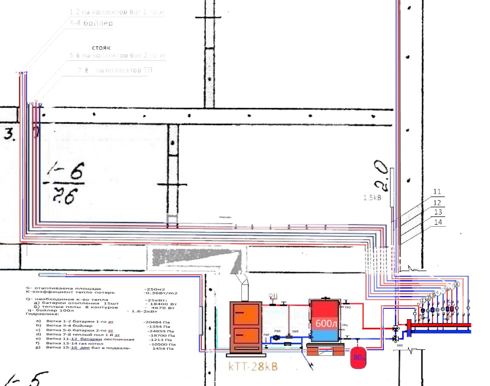

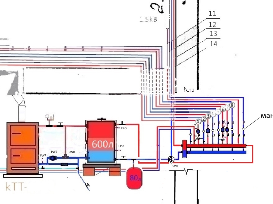

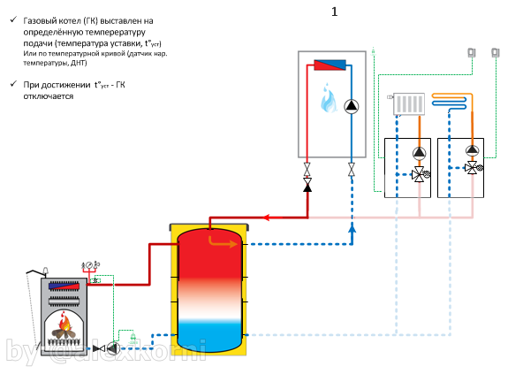

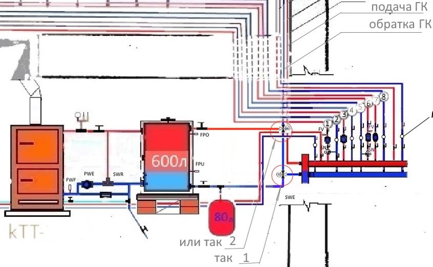

timoc Опубліковано: 20 лютого 2017 Поділитись Опубліковано: 20 лютого 2017 В моем случае длинна труб из котельной до газ котла вместе с оброткой 24м тогда получается, что вода нагретая из бочки идет на на гидро стрелку и одновременно на газ котел , насос которого все время будет работать без остановки гонять воду по кругу с расходом 0,34л/сек и сопративл P-1м.вод.ст( если кинуть 32 трубу) тогда, когда СО работает от бочки ? Посилання на коментар Поділитися на інших сайтах More sharing options...
murava Опубліковано: 20 лютого 2017 Автор Поділитись Опубліковано: 20 лютого 2017 Если хотите делать как нарисовали,то сделайте так , что вода идет немножко не так как Вы описали: просто после переключения клапан на обратке газовый котел протаскивает через себя нагретую воду из буфера и забрасывает ее в гидрострелку. Если температура этой воды достаточна, то горелка газового котла не включится. Из гидрострелки ее забирают насосы вторичных контуров и доносят до потребителей. Посилання на коментар Поділитися на інших сайтах More sharing options...

timoc Опубліковано: 21 лютого 2017 Поділитись Опубліковано: 21 лютого 2017 A как исключить, что бы при перекрытии клапана на обратки вода из бочки не проходила через газ котел, а с обратки шла на газ котел вкл горелку если надо, потом на гидрострелку и на вторичн. контура, пока ТТК греет бочку или я шо то не понимаю. Посилання на коментар Поділитися на інших сайтах More sharing options...
blacktigra Опубліковано: 21 лютого 2017 Поділитись Опубліковано: 21 лютого 2017 РБ нужен между ТТ и брчкой. Так он есть вроде на схеме, на обратке перед буфером. A как исключить, что бы при перекрытии клапана на обратки вода из бочки не проходила через газ котел, а с обратки шла на газ котел вкл горелку если надо, потом на гидрострелку и на вторичн. контура, пока ТТК греет бочку или я шо то не понимаю. Я прошу прощения, но все это время мы с вами общались, или с другим человеком? Посилання на коментар Поділитися на інших сайтах More sharing options...
naupv Опубліковано: 21 лютого 2017 Поділитись Опубліковано: 21 лютого 2017 Так он есть вроде на схеме, на обратке перед буфером. Внимательно читайте сообщения. Посилання на коментар Поділитися на інших сайтах More sharing options...
blacktigra Опубліковано: 21 лютого 2017 Поділитись Опубліковано: 21 лютого 2017 Внимательно читайте сообщения. Читаю. Что поменяется от того, что РБ будет между ТТ и бочкой, а не там где он сейчас? Посилання на коментар Поділитися на інших сайтах More sharing options...
timoc Опубліковано: 21 лютого 2017 Поділитись Опубліковано: 21 лютого 2017 Получается, что другого варианта нету кроме как подключиться от бочки я имею ввиду подачу вкидать на обратку газового котла ? Посилання на коментар Поділитися на інших сайтах More sharing options...
murava Опубліковано: 21 лютого 2017 Автор Поділитись Опубліковано: 21 лютого 2017 Получается, что другого варианта нету кроме как подключиться от бочки я имею ввиду подачу вкидать на обратку газового котла ? Внимательно смотрите вторую схему и вкидайте с другой стороны гидрострелки Посилання на коментар Поділитися на інших сайтах More sharing options...

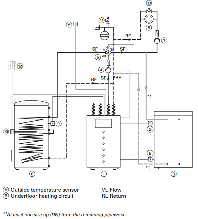

blacktigra Опубліковано: 21 лютого 2017 Поділитись Опубліковано: 21 лютого 2017 Видел похожую схему в системе с тепловым насосом. Там бочка чтобы зря не стояла служит для накопления тепла ночное время по дешевому тарифу. Vitocall 300.pdf 1 Посилання на коментар Поділитися на інших сайтах More sharing options...
timoc Опубліковано: 21 лютого 2017 Поділитись Опубліковано: 21 лютого 2017 не могу сообразить голова кругом начитался по вопросу работы газового котла в частности за Vailland так и не понял, можно ли его отключать термостатом горелку, а потом и насос на неопределенное время или нет? попробую выслать схему: Посилання на коментар Поділитися на інших сайтах More sharing options...
blacktigra Опубліковано: 21 лютого 2017 Поділитись Опубліковано: 21 лютого 2017 Я молчу........ Все равно никто не слушает, еще и математиком обзывают. Посилання на коментар Поділитися на інших сайтах More sharing options...
murava Опубліковано: 21 лютого 2017 Автор Поділитись Опубліковано: 21 лютого 2017 не могу сообразить голова кругом начитался по вопросу работы газового котла в частности за Vailland так и не понял, можно ли его отключать термостатом горелку, а потом и насос на неопределенное время или нет? попробую выслать схему: Итить каак все сложно... Еще раз и медленно: Внимательно. Изучите. Вторую!!! Схему. Измените. Местоположение. Трехходового клапана. И Аллахом клянусь - все заработает. Даже с пятью или восемью насосами. И даже с газовым котлом Вайлант дапродлитАллахегогарантийныйсрок! Посилання на коментар Поділитися на інших сайтах More sharing options...
