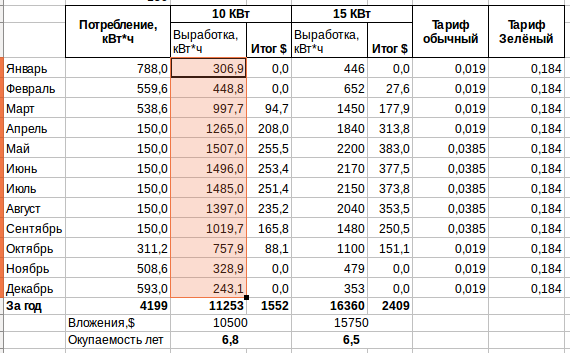

fim Опубліковано: 11 липня 2016 Поділитись Опубліковано: 11 липня 2016 Ах, не спешите нас хоронить... (с) когда окупится газовый котел?(с) такой вопрос был от инсталляторов ЗТ (зеленого тарифа) так вот теоретически, т.к. в нашей стране мероприятие имхо рискованное, но тем не менее: ЗТ 10кВт окупается примерно 8 лет (с отоплением ГТН) (7лет если самому закупиться, смонтировать и оформить) еще через 10 лет окупится ГТН, а потом... прибыль имхо в таком ракурсе можно говорить об окупаемости в быту зы есно, раскладки верны при условии что правительство будет придерживаться правил и да, при ЗТ 15-30кВт сроки окупаемости сократятся, прибыль по окончании увеличится Посилання на коментар Поділитися на інших сайтах More sharing options...
