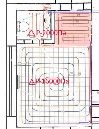

timoc Опубліковано: 26 травня 2016 Поділитись Опубліковано: 26 травня 2016 Добрый день. Я еще раз проверил расчёты на тепло потери помещения S=12,5м2 нашел не значительные ошибки т.потерь в меньшую сторону, а это "ЮВ" сторона S=4,35 c дверьми(0.7Х2 метал. утепл. двойная) т.потери составляют: стена-251,84 Вт, двери-398,23 Вт (инфильтрация) "СВ" сторона S=6,55м2 с окном (1.44x2,6 двух камер стеклопакет ПХВ) т.потери составляют: cтена-350,94 Вт, окно-512,01Вт (инфильтрация) "С" сторона S=9,94м2 с дверми (0.9X2 метал.утепл.двойная) т.потери составляют: cстена-352,22 Вт, двери-512,01Вт(инфильтрация) пол-124.68Вт потолок-45.76Вт Итого-2763Вт ! работал по программе VALTEC c наружной t -18C Посилання на коментар Поділитися на інших сайтах More sharing options...

SON Опубліковано: 26 травня 2016 Поділитись Опубліковано: 26 травня 2016 Итого-2763Вт ! работал по программе VALTEC c наружной t -18C Уберите инфильтрацию. На с/у нужен воздухообмен всего 25м3/ч, вот их и посчитайте отдельно. Вентканал в с/у хоть есть? В с/у как по мне то тоже ТП закатать. 2 Посилання на коментар Поділитися на інших сайтах More sharing options...
timoc Опубліковано: 26 травня 2016 Поділитись Опубліковано: 26 травня 2016 Да с/у предусмотрено отверстие s-0,01m в наружной стенке ,а на счет ТП в с/у то я думаю, что для S-1,7м2 где нужно 300Вт возможно подойдет, нужно просчитать хватит теплового потока от ТП для t-19C. Посилання на коментар Поділитися на інших сайтах More sharing options...
timoc Опубліковано: 26 травня 2016 Поділитись Опубліковано: 26 травня 2016 переделав, но это не подходит разница большая потерь давления Посилання на коментар Поділитися на інших сайтах More sharing options...
SON Опубліковано: 26 травня 2016 Поділитись Опубліковано: 26 травня 2016 Да с/у предусмотрено отверстие s-0,01m в наружной стенке , Это не вентиляция, это просто дырка в стене, из которой зимой будет сифонить так, шо задница на толчке отмерзнет. Передница тож. :D переделав, но это не подходит разница большая потерь давления И шо? Крантики на гребенке ТП зачем. Посилання на коментар Поділитися на інших сайтах More sharing options...

timoc Опубліковано: 26 травня 2016 Поділитись Опубліковано: 26 травня 2016 дырку шоб не вытянуло можно прикрыть если надо, а в летний период будет в самый раз 0.01м2. A на счет ТП если можете по яснее бо я новичок на форуме не все термины понимаю. Посилання на коментар Поділитися на інших сайтах More sharing options...

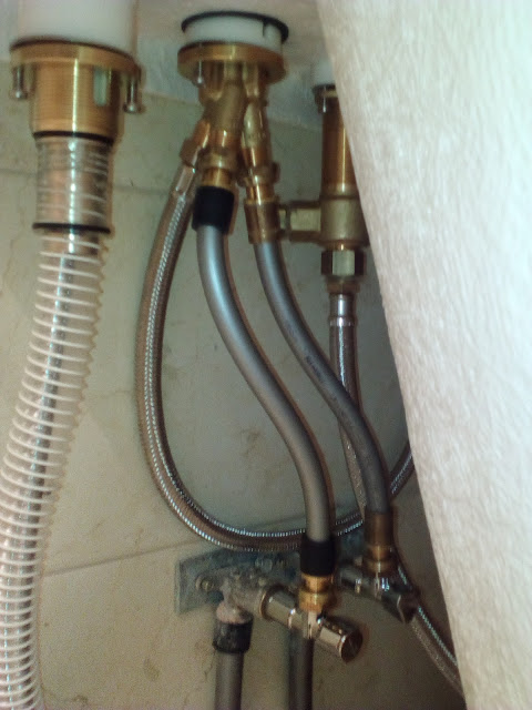

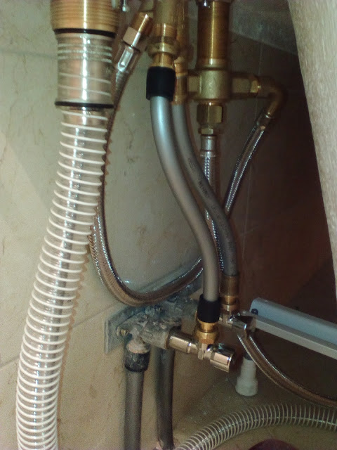

murava Опубліковано: 31 травня 2016 Автор Поділитись Опубліковано: 31 травня 2016 Кто-то выбирает покупные шланги.... Кто-то делает из медной 10й трубки.... А мы не ищем легких решений и меняем ландшафты вручную 5 Посилання на коментар Поділитися на інших сайтах More sharing options...
blacktigra Опубліковано: 31 травня 2016 Поділитись Опубліковано: 31 травня 2016 А чего на правой подводке латуниевые гильзы? Посилання на коментар Поділитися на інших сайтах More sharing options...
B.S.V. Опубліковано: 31 травня 2016 Поділитись Опубліковано: 31 травня 2016 А чего на правой подводке латуниевые гильзы? О какой глазастый. Это старые гильзы Рехау. У меня тоже еще есть 1 Посилання на коментар Поділитися на інших сайтах More sharing options...
bambino Опубліковано: 31 травня 2016 Поділитись Опубліковано: 31 травня 2016 Это старые гильзы Рехау. А из чего тогда черные? Посилання на коментар Поділитися на інших сайтах More sharing options...
B.S.V. Опубліковано: 31 травня 2016 Поділитись Опубліковано: 31 травня 2016 PPSU пластик. 2 Посилання на коментар Поділитися на інших сайтах More sharing options...
blacktigra Опубліковано: 31 травня 2016 Поділитись Опубліковано: 31 травня 2016 О какой глазастый. Это старые гильзы Рехау. У меня тоже еще есть Та я в курсе. Можно было бы надурить, и сказать что латунь на подводке горячей воды. Но она ведь справа, а это типа не по феншую. Добавлено через 2 минуты murava, а какая степень плоскоты должна быть у фитинга чтобы можно было использовать плоскую прокладку? В смысле когда можно тулить плоскую прокладку не боясь ее порезать, а когда лучше выбрать другой способ подключения? Посилання на коментар Поділитися на інших сайтах More sharing options...
Livesms Опубліковано: 31 травня 2016 Поділитись Опубліковано: 31 травня 2016 Кто-то выбирает покупные шланги.... Кто-то делает из медной 10й трубки.... А мы не ищем легких решений и меняем ландшафты вручную А что это подключалось? Там выходы (подключения) снаружи ? У меня на всех смесителях иголки спрятаны внутри корпуса - туда такой трубой не доберешься. Только трубка 10 с иголкой на конце.... Или это не смеситель ? Посилання на коментар Поділитися на інших сайтах More sharing options...
B.S.V. Опубліковано: 1 червня 2016 Поділитись Опубліковано: 1 червня 2016 А что это подключалось? Там выходы (подключения) снаружи ? Встроенный смеситель ванны. Посилання на коментар Поділитися на інших сайтах More sharing options...
murava Опубліковано: 1 червня 2016 Автор Поділитись Опубліковано: 1 червня 2016 murava, а какая степень плоскоты должна быть у фитинга чтобы можно было использовать плоскую прокладку? Чтобы использовать плоскую прокладку, степень плоскоты плоскости примыкания фиттинга должна быть достаточной. Добавлено через 3 минуты PPSU пластик. Неа, PVDF, один из линейки фторопластов. 3 Посилання на коментар Поділитися на інших сайтах More sharing options...
