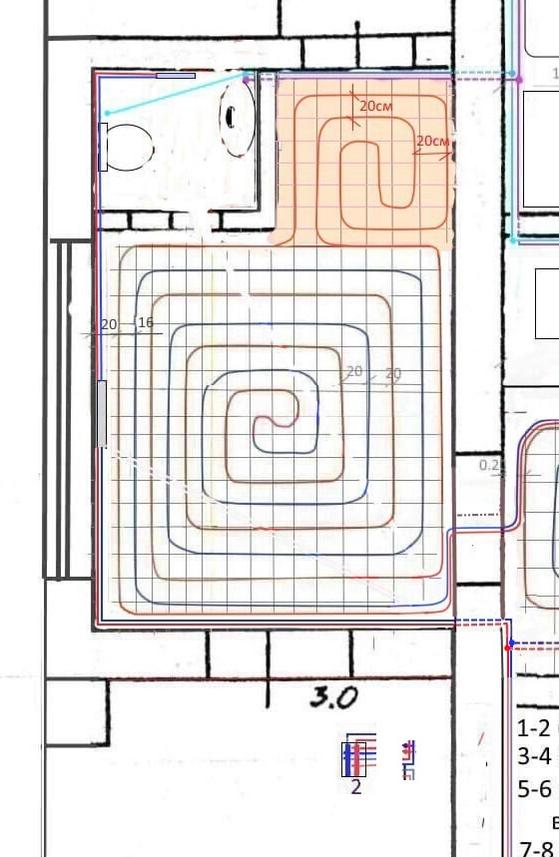

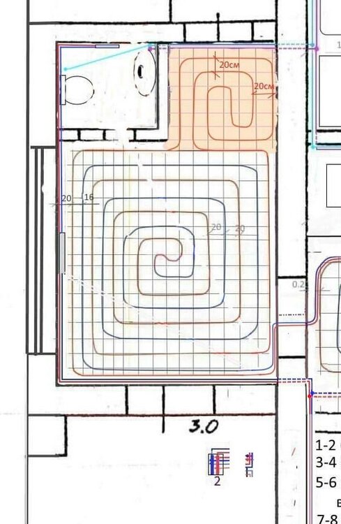

timoc Опубліковано: 24 травня 2016 Поділитись Опубліковано: 24 травня 2016 Доброе утро. Я все по своему дому не могу понять как поступить с ТП получается на коллекторе 5-ть контуров потери давления составляют: 1 контур-4252 Па 2 контур-23127Па 3 --------7197 Па 4 --------6979 Па 5 -------7000 Па Посилання на коментар Поділитися на інших сайтах More sharing options...
murava Опубліковано: 24 травня 2016 Автор Поділитись Опубліковано: 24 травня 2016 Из второго делайте два. Или три. 1 Посилання на коментар Поділитися на інших сайтах More sharing options...
timoc Опубліковано: 24 травня 2016 Поділитись Опубліковано: 24 травня 2016 Безымянный.jpg а как есть не желательно ? если сделать две петли увеличиться расход на трубу Посилання на коментар Поділитися на інших сайтах More sharing options...
timoc Опубліковано: 24 травня 2016 Поділитись Опубліковано: 24 травня 2016 я думаю что две петли тоже не помогут слишком большие теплопотери 3000 Вт на 12.5м2 Посилання на коментар Поділитися на інших сайтах More sharing options...
blacktigra Опубліковано: 24 травня 2016 Поділитись Опубліковано: 24 травня 2016 если сделать две петли увеличиться расход на трубу От перемены мест слагаемых сумма не меняется. При параллельном подключении сопротивление участка меньше. П.С. Стесняюсь спросить, а вы знаками препинания принципиально не пользуетесь? А то хочется вникнуть в вашу проблему и постараться помочь, но после угадывания смысла ваших предложений уже не остается сил на остальное. 4 Посилання на коментар Поділитися на інших сайтах More sharing options...
murava Опубліковано: 24 травня 2016 Автор Поділитись Опубліковано: 24 травня 2016 я думаю что две петли тоже не помогут слишком большие теплопотери 3000 Вт на 12.5м2 Пересчитайте шаг укладки, измените температурный режим , увеличьте диаметр используемой трубы до 20й, добавьте радиаторов наконец.... 1 Посилання на коментар Поділитися на інших сайтах More sharing options...

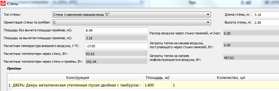

timoc Опубліковано: 24 травня 2016 Поділитись Опубліковано: 24 травня 2016 Дом 20-летней постройки, стены из силикатного кирпича, отопление трубное с открытой системой, котел КЧМ-22кВТ, короче тех времен, в наше время далеко не уедешь. Поэтому в 2012г начал реставрировать, сделал утепление поменял окна на двухкамерные, поменял входные двери, поменял крышу, а с отоплением не успел, времена настали не благоприятные ..... но нужно доделать до конца. Посилання на коментар Поділитися на інших сайтах More sharing options...

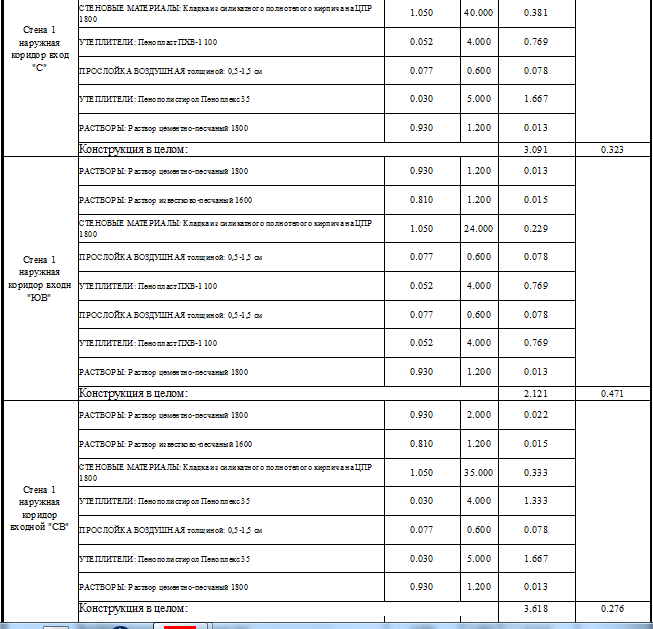

Dmode Опубліковано: 24 травня 2016 Поділитись Опубліковано: 24 травня 2016 Дом 20-летней постройки, стены из силикатного кирпича, отопление трубное с открытой системой, котел КЧМ-22кВТ, короче тех времен, в наше время далеко не уедешь. Поэтому в 2012г начал реставрировать, сделал утепление поменял окна на двухкамерные, поменял входные двери, поменял крышу, а с отоплением не успел, времена настали не благоприятные ..... но нужно доделать до конца. Так раскройте карты до конца. Опишите пирог стен, пола и потолка с указанием толщины слоев и материалов. А в идеале с указанием еще и площадей стен, окон, пола и потолка Посилання на коментар Поділитися на інших сайтах More sharing options...
timoc Опубліковано: 24 травня 2016 Поділитись Опубліковано: 24 травня 2016 A на счет утепления то у меня сделан полифасад с толщиной пенопласта 9 см ,пол -черновая стяжка 3см, экструдирован полистирол-5см, 4-5см на раствор с трубами а остальное плитка или линолеум. Посилання на коментар Поділитися на інших сайтах More sharing options...
timoc Опубліковано: 24 травня 2016 Поділитись Опубліковано: 24 травня 2016 Высота 2.9м, две входные двойные двери ,окно 1.4Х2.6 двух камерное, S коридора=12,5м2 Посилання на коментар Поділитися на інших сайтах More sharing options...
SON Опубліковано: 24 травня 2016 Поділитись Опубліковано: 24 травня 2016 полифасад с толщиной пенопласта 9 см ,пол -черновая стяжка 3см, экструдирован полистирол-5см, ...слишком большие теплопотери 3000 Вт на 12.5м2 Шота Вы наверное не то считаете. 1 Посилання на коментар Поділитися на інших сайтах More sharing options...
Dmode Опубліковано: 24 травня 2016 Поділитись Опубліковано: 24 травня 2016 Высота 2.9м, две входные двойные двери ,окно 1.4Х2.6 двух камерное, S коридора=12,5м2 Значит Ваша площадь стен будет около 29.5м, из них 3.64м2 окна, и 2м2 дверь, итого чистая площадь стен около 24м2. Далее грубо: U стены(кирпич250мм+EPS250mm):0.37W/m²K U пола (ХPS50мм+стяжка):0.63W/m²K U окна простого двухкамерного неэнергоэффективного:1.8W/m²K U двери предположим что совсем плохое и возьмет такое же как у окна U потолка не известно, так как timoc упopно держит пирог потолка в тайне. Берем дельту в 42 градуса для воздуха и 25 градусов для грунта. Итого: Стены 0.37W/m²K*24m²*42K=373Вт Пол 0.63W/m²K*12.5m²*25K=197Вт Окна 1.8W/m²K*3.64m²*42K=275Вт Двери 1.8W/m²K*2m²*42K=151Вт Итого пока без потолка выходит почти 1кВт. Если принять, что в потолке у Вас хотя бы 200мм ваты, то U будет около 0.2, что соответствует 0.2W/m²K*12.5m²*42K=105Вт. То есть в сумме получим около 1.1кВт. Картина не радужная. Но ее можно еще относительно просто поправить процентов до 30, энергоэффективными стеклопакетами и теплыми дверьми, а если бы к этому еще добавить хотя бы 100мм XPS под стяжку или более, то вообще снизить теплопотери без вентиляции почти в два раза. Ну а пока разница с Вашими 3кВт составляет около 1.9кВт. Если предположить, что вся эта разница у Вас рассчитана на вентиляцию/инфильтрацию, то это равносильно затратам на подогрев воздуха на уровне 135м3/час. Что для Вашего небольшого помещения означает почти 4-х кратный воздухообмен. ИМХО считать, что на таком уровне у Вас будет сифонить со всех щелей - это перебор. При желании Вы сможете свести инфильтрацию в данном помещении к минимуму и такого воздухообмена у Вас в этом помещении не будет. Так что ИМХО Ваши 3кВт существенно завышены. Лучше посчитайте всю Вашу конструкцию детально вручную. 1 Посилання на коментар Поділитися на інших сайтах More sharing options...

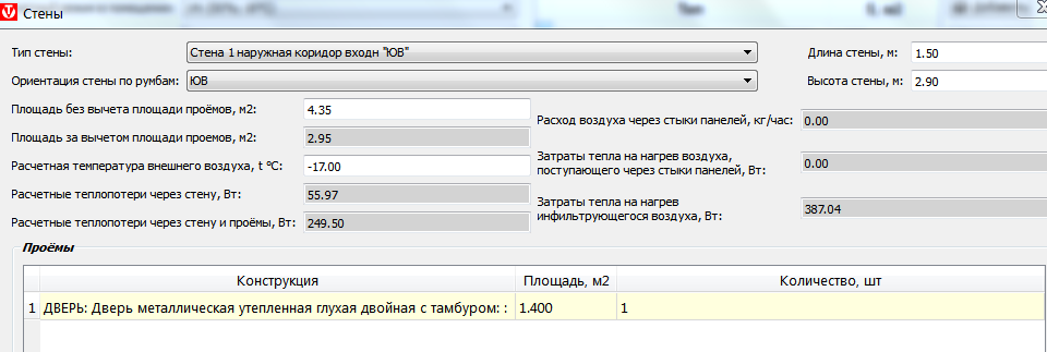

timoc Опубліковано: 25 травня 2016 Поділитись Опубліковано: 25 травня 2016 Я совсем запутался, нужно наверное считать в ручную ? Посилання на коментар Поділитися на інших сайтах More sharing options...
blacktigra Опубліковано: 25 травня 2016 Поділитись Опубліковано: 25 травня 2016 Я совсем запутался, нужно наверное считать в ручную ? У вас в программе большие теплопотери на инфильтрацию. Программа считает, что у вас большие щели в дверях, следовательно нужно тратить тепло на нагрев воздуха, который через щели попадает в дом. Воздух может попадать в помещение через щели из-за ветрового напора, и из-за работы вытяжных вентиляторов на кухне и в санузлах. Если у вас относительно хорошие уплотнители на дверях, нет вентиляторов в санузле и на кухне, и стоит в основном безветренная погода, то потери на инфильтрацию можно уменьшать. Посмотрите, может можно задать в программе тип дверей, поменять их на более герметичные. Но если у вас на самом деле дырявые двери, то программой тут не поможешь. Посилання на коментар Поділитися на інших сайтах More sharing options...
