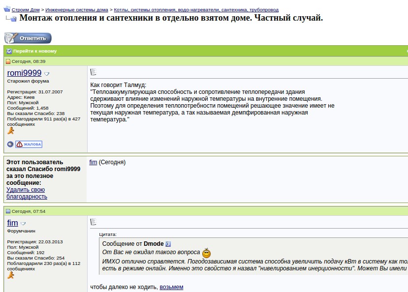

romi9999 Опубліковано: 30 квітня 2016 Поділитись Опубліковано: 30 квітня 2016 Как говорит Талмуд: "Теплоаккумулирующая способность и сопротивление теплопередачи здания сдерживают влияние изменений наружной температуры на внутренние помещения. Поэтому для определения теплопотребности помещений решающее значение имеет не текущая наружная температура, а так называемая демпфированная наружная температура." А она всегда запаздывает за наружной и никогда не достигает ее пиковых значений. Кстати, внутренний регулятор с датчиком температуры, у некоторых производителей используется для анализа тепловой инерции здания и соответственно расчета коефициента демпфирования. 7 Посилання на коментар Поділитися на інших сайтах More sharing options...
fim Опубліковано: 30 квітня 2016 Поділитись Опубліковано: 30 квітня 2016 Как говорит Талмуд: "Теплоаккумулирующая способность и сопротивление теплопередачи здания сдерживают влияние изменений наружной температуры на внутренние помещения. Поэтому для определения теплопотребности помещений решающее значение имеет не текущая наружная температура, а так называемая демпфированная наружная температура." А она всегда запаздывает за наружной и никогда не достигает ее пиковых значений. Кстати, внутренний регулятор с датчиком температуры, у некоторых производителей используется для анализа тепловой инерции здания и соответственно расчета коефициента демпфирования. у Buderus параметр "Тип здания" задаёт демпфирование, что не есть оптимально и удобно есть контроллеры генераторов, которые определяют "демпфирование" на основании статистики данных, а именно с комнатного термостата динамику Тin при определенной Тout и соответственно Тср.подачи по адаптивной погодозависимой кривой но имхо и этот вариант не есть оптимальным, т.к. будущее за корректировкой (добавлением) алгоритма управления по прогнозу погоды все будет интернет зы о епта быстро вы пишите, ладно пусть висит UPD просто когда писал мне виделось так 1 Посилання на коментар Поділитися на інших сайтах More sharing options...
romi9999 Опубліковано: 30 квітня 2016 Поділитись Опубліковано: 30 квітня 2016 У Будеруса это параметр от которого он начинает плясать, для ускорения адаптации. 3 Посилання на коментар Поділитися на інших сайтах More sharing options...

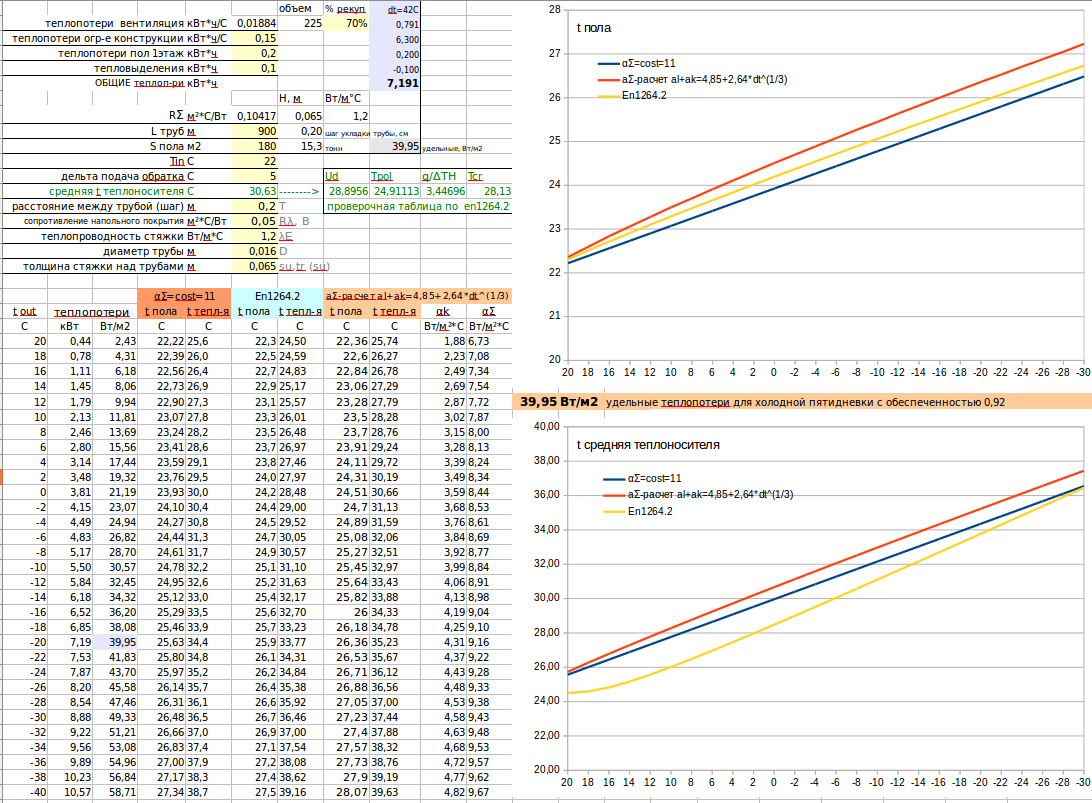

Dmode Опубліковано: 30 квітня 2016 Поділитись Опубліковано: 30 квітня 2016 чтобы далеко не ходить, возьмем т.е. теплопотери 7кВт*ч для холодной пятидневки, котел соответственно пусть 7кВт, а на улице 0С в ТП должна быть средняя ~30С похолодало до -10С в ТП тогда должна быть средняя ~32.2С причем на покрытие теплопотерь идет около 4кВт*ч масса ТП, ну пусть 100тонн, тогда 2.2 х 100 х 0.24 = 52.8кВт нужно чтобы поднять Т с 30С до 32.2С, на это уйдет 52.8/(7-4)=17.5 часов, а похолодало гораздо быстрее В который раз восхищаюсь Вашими способностями аргументировать точными цифрами. Если принять что методика верна, то: при моих теплопотерях в холодную пятидневку на уровне 6кВт, котле и системе расчитанной на 12кВт, при 0С подача 26.7С при -10С подача 27.8С, на покрытие теплопотерь от 0 до -10 уйдет в среднем 3.85кВт тогда (27.8С-26.7С) х 100т х 0.24 = 26.4кВт, , значит нужно 26.4/(12-3.85)=3.2 часа, врядли будет такое быстрое похолодание. То есть получаем красивый пример, что запас греет не только душу, но и сокращает время реакции. Исходя из того что у большинства отапливающихся газом, котлы стартуют от 24кВт, в зависимости от того насколько низкие у них теплопотери, это время может быть существенно меньше. Но данная методика будет верна, если начало поднятия мощности котла произойдет онлайн - как только начнется падение уличной температуры, тоесть погодозависимой автоматикой. В случае ее отсуствия, придется ждать команды комнатного термостата, тоесть подождать пока температура в помещении опуститься до максимального значения его гистерезиса, что увеличит время общей реакции. В случае же отсутствия реакции на изменения внешней температуры, скажем котел выставлен на температуру подачи, которая соответсвует Вашим теплопотерям при уличных 0С, тоесть +30С, при похолодании от 0С до -10С дом начнет остывать, и в результате внутренняя температура понизится, потому что не было команды поднять мощность. То есть пользователь должен покрутив регулятор котла дать эту команду собственноручно. Можно конечно выставить изначально завышенную температуру подачи покрывающую пиковую потребность, но тогда без внутренней автоматики t в помещении будет изменятся на несколько градусов в зависимости от уличной, ну или нужна внутренняя автоматика регулирующая количество времени подачи, и чем теплее на улице, тем чаще она будет включатся. 2 Посилання на коментар Поділитися на інших сайтах More sharing options...
