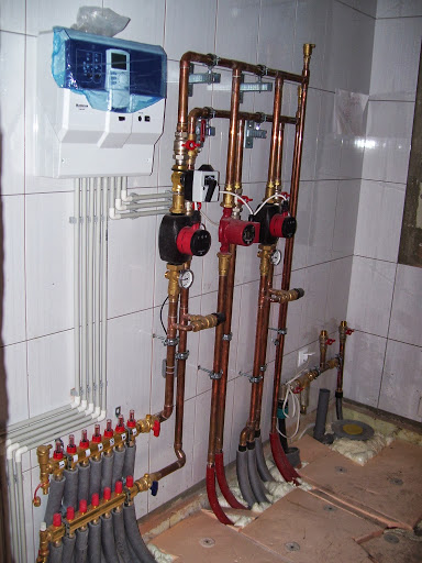

murava Опубліковано: 14 серпня 2013 Автор Поділитись Опубліковано: 14 серпня 2013 Работы по котельной подходят к логическому завершению. Обвязываем котел, подключаем коллектор теплых полов, допиливаем часть распределения и узлы смешения, прикручиваем автоматику и собираем проводочки в нужные дырочки. Останется сделать подключение питания, собрать дымоход и навести тотальный марафет и дождаться газа - но это будет потом, покамест приходится уйти из дома и освободить плацдарм общестроевцам - будет заливка стяжек.... 7 Посилання на коментар Поділитися на інших сайтах More sharing options...
NNrabota Опубліковано: 14 серпня 2013 Поділитись Опубліковано: 14 серпня 2013 Шкафчик для коллектора будет? Посилання на коментар Поділитися на інших сайтах More sharing options...
Анатолий62 Опубліковано: 14 серпня 2013 Поділитись Опубліковано: 14 серпня 2013 Шкафчик для коллектора будет? А зачем красоту прятать??? Шкафчик в жилых помещениях,в котельной можно и без него,даж красивше... И сразу видно что лужа не от туда.. 1 Посилання на коментар Поділитися на інших сайтах More sharing options...

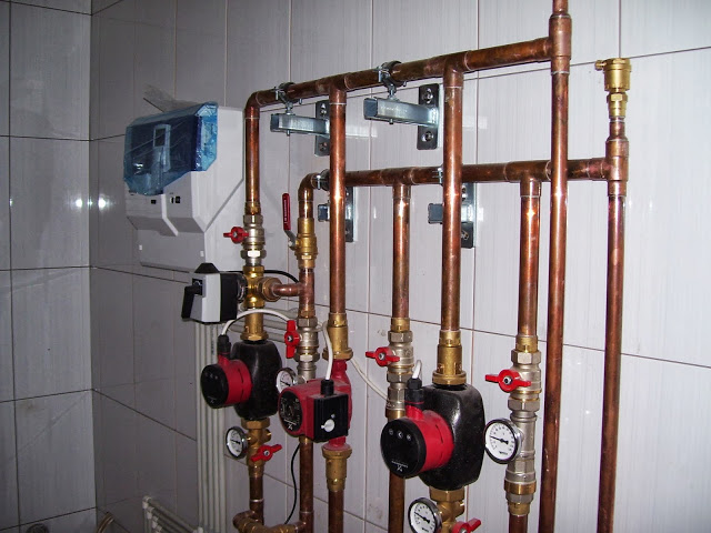

murava Опубліковано: 15 серпня 2013 Автор Поділитись Опубліковано: 15 серпня 2013 Шкафчик для коллектора будет? Нет, не будет. В котельной это не имеет никакого смысла. Посилання на коментар Поділитися на інших сайтах More sharing options...

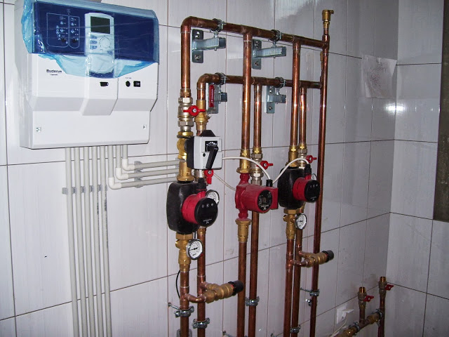

MADALEX13 Опубліковано: 15 серпня 2013 Поділитись Опубліковано: 15 серпня 2013 А что это за угловатое создание на контурах (перепускной клапан?) Посилання на коментар Поділитися на інших сайтах More sharing options...
naupv Опубліковано: 15 серпня 2013 Поділитись Опубліковано: 15 серпня 2013 А что это за угловатое создание на контурах (перепускной клапан?) Я тоже заинтересовался этим девайсом, вроде сервоприводов на гребенке не видно. Посилання на коментар Поділитися на інших сайтах More sharing options...
Korni Опубліковано: 15 серпня 2013 Поділитись Опубліковано: 15 серпня 2013 А что это за угловатое создание на контурах (перепускной клапан?) Термосмесительный, похоже. Посилання на коментар Поділитися на інших сайтах More sharing options...
murava Опубліковано: 15 серпня 2013 Автор Поділитись Опубліковано: 15 серпня 2013 Да, это перепускной клапан, я пользую Данфосс. Дизайн у него сугубо датский - это правда. А лучший образец датского дизайна - деревянный башмак. Ставлю всегда (ну почти), поскольку я им иногда напор настраиваю, а во-вторых - никто не говорил, что сервоприводы там не могут появиться... Жизнь может внести коррективы - и захочется управления полом. На базе безпроводных систем от того же Данфосса я без особых потерь это воплощу и без проводов, и потом, по свежему ремонту. Посилання на коментар Поділитися на інших сайтах More sharing options...
naupv Опубліковано: 15 серпня 2013 Поділитись Опубліковано: 15 серпня 2013 Да, это перепускной клапан, я пользую Данфосс. А как же перепускной на самой Джакоминиевской гребенке, которого почему-то нет (ведь так дешевле?) или так "надо"? Добавлено через 2 минуты я им иногда напор настраиваю Если не секрет, как им можно напор настроить откуда, куда? Посилання на коментар Поділитися на інших сайтах More sharing options...
murava Опубліковано: 15 серпня 2013 Автор Поділитись Опубліковано: 15 серпня 2013 А как же перепускной на самой Джакоминиевской гребенке, которого почему-то нет (ведь так дешевле?) или так "надо"? Ух ты, опять " ты видишь суслика?"... Милорд, а где Вы там вообще увидели джакоминевскую гребенку-то? Посилання на коментар Поділитися на інших сайтах More sharing options...
naupv Опубліковано: 15 серпня 2013 Поділитись Опубліковано: 15 серпня 2013 джакоминевскую гребенку-то? Ой, я не рассматривал, чесс слово, просто, был уверен в Вашей преданности сей фирмы, сир. Посилання на коментар Поділитися на інших сайтах More sharing options...
murava Опубліковано: 15 серпня 2013 Автор Поділитись Опубліковано: 15 серпня 2013 Если не секрет, как им можно напор настроить откуда, куда? Вовсе не секрет, это всегда был регулятор напора " до себя".AVDO_05_2009.pdf 1 Посилання на коментар Поділитися на інших сайтах More sharing options...
murava Опубліковано: 15 серпня 2013 Автор Поділитись Опубліковано: 15 серпня 2013 .... (ведь так дешевле?) или так "надо"? Я никогда никому не говорил, что я сделаю дешевле, чем кто бы то ни было. Я даже не утверждаю, что моё решение бует самым правильным - оно будет просто одним из возможных. Вариантов дешевле - легион. Дороже - еще больше. 1 Посилання на коментар Поділитися на інших сайтах More sharing options...

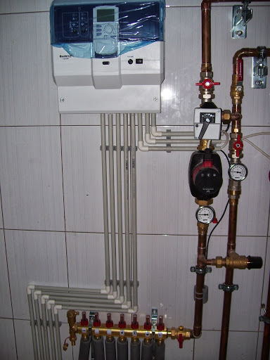

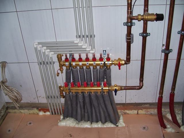

sov1178 Опубліковано: 15 серпня 2013 Поділитись Опубліковано: 15 серпня 2013 murava, а подскажите - помнится теплые полы выведены на отдельный коллектор, но в начале темы вроде в какой-то из комнат ТП был подключен через RTL, какая причина такого решения, если не секрет? P.S. Спасибо за тему и фотки! В Вас живет писатель однако ;)... Посилання на коментар Поділитися на інших сайтах More sharing options...
murava Опубліковано: 15 серпня 2013 Автор Поділитись Опубліковано: 15 серпня 2013 murava, а подскажите - помнится теплые полы выведены на отдельный коллектор, но в начале темы вроде в какой-то из комнат ТП был подключен через RTL, какая причина такого решения, если не секрет? .. Не секрет - это второй этаж. И там всего одна ванная комната. Тянуть контур с нижнего коллектора мне показалось обременительно и неудобно: все равно надо делать какой-то ящичек для развоздушки этого контура. Да и неуправляемо оно будет. Правильней садить на свой бокс. Хотя ща набигут и расскажут, что это дорого и можно было дешевле... 2 Посилання на коментар Поділитися на інших сайтах More sharing options...
NixoNs Опубліковано: 15 серпня 2013 Поділитись Опубліковано: 15 серпня 2013 Не секрет - это второй этаж. И там всего одна ванная комната. Скажите пожалуйста если у меня одна ванна 5 м. кв. на втором этаже с теплым полом выше коллектора на 3м и зал 25 кв.м выше коллектора на 1,5 м, остальные полы 50 м.кв. ниже, я не могу подсоединить это все через один коллектор? Коллектор Данфосс на 7 контуров. Посилання на коментар Поділитися на інших сайтах More sharing options...
murava Опубліковано: 15 серпня 2013 Автор Поділитись Опубліковано: 15 серпня 2013 Можете. Но первые пуски доставят Вам много радости и веселья покамест из системы убежит воздух. Рано или поздно он убежит, но это пройдёт время. А в процессе верхние контуры будут завоздушиваться с завидной регулярностью - и Вам нужно будет походить подергать краники на гребенке. Я не могу например просидеть в доме заказчика месяц. Просто по той причине, что я занимаю много места на коврике у входа. 10 Посилання на коментар Поділитися на інших сайтах More sharing options...
naupv Опубліковано: 15 серпня 2013 Поділитись Опубліковано: 15 серпня 2013 Хотя ща набигут и расскажут, что это дорого и можно было дешевле... Точно, аж руки чешутся.................но я бы так же сделал, если бы финансирование позволяло, да и желательно делать контура плюс-минус одинаковой длины, куда подводки тоже входят, как контур ТП. Посилання на коментар Поділитися на інших сайтах More sharing options...
murava Опубліковано: 15 серпня 2013 Автор Поділитись Опубліковано: 15 серпня 2013 По сю пору не могу понять этого мифа об одинаковости контуров при гребенках с расходомерами . Сложно в настройках? Нет, есть море номограмм, по которым можно подобрать как мощность так и расход. Тяжелее в пуске? - Наврядли. Потратив час, можно спокойно запустить гребенку. 7 Посилання на коментар Поділитися на інших сайтах More sharing options...
