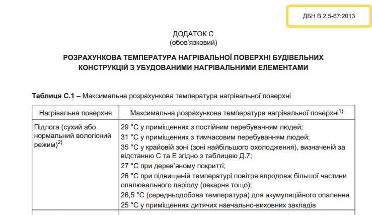

Tsoy Опубліковано: 2 лютого 2016 Поділитись Опубліковано: 2 лютого 2016 Практически мощность, которую можно без сложностей снять с ламината, весомо меньше, чем для плитки. От это любите вы уважаемый все загадками разговаривать. В чем это выражается "мощность снять без сложностей"? В комнате холоднее будет с ламинатом? Больше градусов в теплый пол надо подавать для достижения скажем тех же 20 гр.? А куда разница джоулей девается? Понятно что плитка, приклеенная к стяжке теплого пола будет лучше проводить тепло. Но мы же за температуру воздуха в помещении говорим, а не за ощущения как босиком ходить. Вспомнилось вот чо та: Если в теплом помещении взять в руки деревянный карандаш и стальную авторучку, то авторучка на ощупь будет холоднее карандаша, потому как теплопроводность металла выше чем дерева, хотя температура обоих предметов одинакова. Цой ) Посилання на коментар Поділитися на інших сайтах More sharing options...
murava Опубліковано: 2 лютого 2016 Автор Поділитись Опубліковано: 2 лютого 2016 .... В чем это выражается "мощность снять без сложностей"? В комнате холоднее будет с ламинатом? Больше градусов в теплый пол надо подавать для достижения скажем тех же 20 гр.? А куда разница джоулей девается? ... Сложность состоит в том, что хитрые производители ламинатов принудительно документами ограничивают максимально допустимую температуру нагрева своего покрытия во избежание его порчи и деформации. Для разных производителей эта температура лежит в границах 26...28 градусов. Таким образом, если следовать их заветам, мощность или количество тепла, доступное для "безпроблемного снятия" с ламината, весьма ограничено. Если в стяжку непрерывно засовывать побольше джоулей, то разумеется, что рано или поздно в дом они проникнут. Только ламинат - испортят. Потому никто особо таким вредительством не занимается, ну разве что по незнанию. 2 Посилання на коментар Поділитися на інших сайтах More sharing options...
Профессионал Опубліковано: 2 лютого 2016 Поділитись Опубліковано: 2 лютого 2016 От это любите вы уважаемый все загадками разговаривать. В чем это выражается "мощность снять без сложностей"? В комнате холоднее будет с ламинатом? Больше градусов в теплый пол надо подавать для достижения скажем тех же 20 гр.? А куда разница джоулей девается? Понятно что плитка, приклеенная к стяжке теплого пола будет лучше проводить тепло. Но мы же за температуру воздуха в помещении говорим, а не за ощущения как босиком ходить. Вспомнилось вот чо та: Если в теплом помещении взять в руки деревянный карандаш и стальную авторучку, то авторучка на ощупь будет холоднее карандаша, потому как теплопроводность металла выше чем дерева, хотя температура обоих предметов одинакова. Цой ) Я извиняюсь, только как человек у которого ламинат на ТП. Все дело в том, что производители ламината рекомендуют температуру не выше 28гр (идеально 26). Что, иногда, действительно не может покрыть теплопотери помещения, например при -10-20 на улице. Плитку же можно нагревать намного выше и до 35, и до 50, (что некоторые форумчане с успехом и практикуют), это и позволяет снять большую мощность с пола покрытой керамической плиткой. Тю, ну ни где не успееш))) PS Остается поумничать по поводу санитарных норм, которые соответствуют как раз максимальным 28гр в помещениях постоянного пребывания человека, в санузлах до 31 Посилання на коментар Поділитися на інших сайтах More sharing options...
Tsoy Опубліковано: 2 лютого 2016 Поділитись Опубліковано: 2 лютого 2016 .... Спасибо. Понятно. Ну т.е. можно в некоторых обстоятельствах. Если догревать воздух радиаторами еще например. А по линолеуму нет таких ограничений? Добавлено через 3 минуты ... Плитку же можно нагревать намного выше и до 35, и до 50, ... Ходить по такой плитке в валенках надо, надо полагать? :D Цой ) Посилання на коментар Поділитися на інших сайтах More sharing options...
Профессионал Опубліковано: 2 лютого 2016 Поділитись Опубліковано: 2 лютого 2016 Ходить по такой плитке в валенках надо, надо полагать? :D Цой ) Я хз , но почитав форум, создается впечатление, что у каждого второго температура далеко за 35... Посилання на коментар Поділитися на інших сайтах More sharing options...
romi9999 Опубліковано: 2 лютого 2016 Поділитись Опубліковано: 2 лютого 2016 PS Остается поумничать по поводу санитарных норм, Это, также прямое требование ДБНа. 8 Посилання на коментар Поділитися на інших сайтах More sharing options...
murava Опубліковано: 2 лютого 2016 Автор Поділитись Опубліковано: 2 лютого 2016 Спасибо. Понятно. Ну т.е. можно в некоторых обстоятельствах. Если догревать воздух радиаторами еще например. А по линолеуму нет таких ограничений? ... Очень часто догревать таки приходится, да. По линолеуму тоже есть Нужно общаться с производителем. Но нужно четко представлять, что линолеум по своей сути - полимер. При изменениии температуры будет меняться геометрия этого покрытия. Тоесть вариант, что Ваш линолеум на теплом полу пойдет волнами более вероятен, нежели с ламинатом. Посилання на коментар Поділитися на інших сайтах More sharing options...

murava Опубліковано: 5 лютого 2016 Автор Поділитись Опубліковано: 5 лютого 2016 Думается мне, что линолеум на ТП можно только натуральный, иначе ножки от диффузии формальдегида можно протянуть. Кстати вопрос, можно ли для паркетной доски температуры выше 25 град. ? Там таких ограничений как для ламината нет? Ограничения там есть, но у каждого - свои. Нужно очень плотно советоваться с производителем и укладчиками, может быть очень много вопросов по самой древесине. Например, неплохо подогревается дуб, но например, мербау, на подогреве ведет себя очень непредсказуемо. А вообще: если охота подогрева массивной доски - а это как правило не особо уже бюджетные проекты - - смотрите в сторону термодерева. С ним проблем не так чтоб не будет, но они будут минимальны. Ну и потом в игру вступает способ укладки. Классически у нас используется укладка на фанеру, которую дюбелят к полу плотностью на квадратный метр в 20 дюбелей - тут никакой пол с подогревом не выдержит такой экзекуции. Потому, с точки зреняи монтажа, остается либо плавающая укладка массива, либо клей к стяжке. Клей к стяжке требует таких требований по прочности оной, что заворачивается шуба Но вполне реализуется. К чему я веду: укладка массива древесины на подогрев вполне возможна. Но для этого нужно привлечь намного больше всяких специально обученных подрядчиков, которых не прийдется привлекать при укладке ламинатов и прочих покрытий попроще. 5 Посилання на коментар Поділитися на інших сайтах More sharing options...
