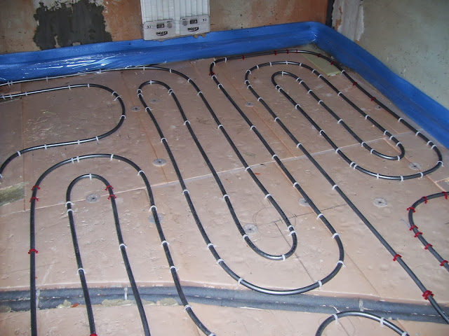

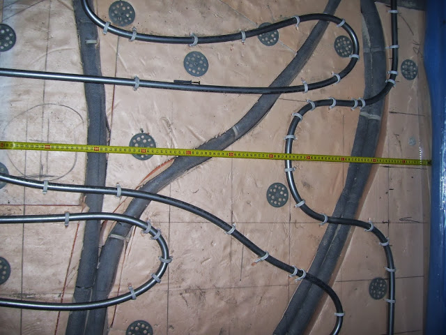

murava Опубліковано: 12 серпня 2013 Автор Поділитись Опубліковано: 12 серпня 2013 Я ее ставлю всегда в конце работы, перед уходом... А тут в большей части не буду - добрые общестроевцы набили по периметру эппс и белый пенопласт - вот пусть так и будет. Им так удобней. Посилання на коментар Поділитися на інших сайтах More sharing options...
Korni Опубліковано: 12 серпня 2013 Поділитись Опубліковано: 12 серпня 2013 пальцы ног, зубы и навыки левитации... Купи такер и не парься. 1 Посилання на коментар Поділитися на інших сайтах More sharing options...
murava Опубліковано: 12 серпня 2013 Автор Поділитись Опубліковано: 12 серпня 2013 Чо купи - есть. Скобы только дорогие... 1 Посилання на коментар Поділитися на інших сайтах More sharing options...
Korni Опубліковано: 12 серпня 2013 Поділитись Опубліковано: 12 серпня 2013 Скобы только дорогие... Ремонт конечностей, канешна, подешевле будет. 1 Посилання на коментар Поділитися на інших сайтах More sharing options...
murava Опубліковано: 12 серпня 2013 Автор Поділитись Опубліковано: 12 серпня 2013 Ручная работа, аутентично ... 1 Посилання на коментар Поділитися на інших сайтах More sharing options...
Сергей 31 Опубліковано: 12 серпня 2013 Поділитись Опубліковано: 12 серпня 2013 Купи такер и не парься. Это мы балованные, такер, катушка для трубы. 1 Посилання на коментар Поділитися на інших сайтах More sharing options...
MADALEX13 Опубліковано: 13 серпня 2013 Поділитись Опубліковано: 13 серпня 2013 Это мы балованные, такер, катушка для трубы. Нет лучше использовать все конечности одновременно!) 1 Посилання на коментар Поділитися на інших сайтах More sharing options...

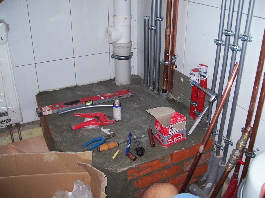

murava Опубліковано: 13 серпня 2013 Автор Поділитись Опубліковано: 13 серпня 2013 Идёт освоение котельной. Вымуровывается подиум для бочки. Будерусовская бочка выглядит куда посимпатичней вайланта, тут уж что есть то есть... Было бы оно еще погуманней в цене - вообще было бы сказочно. 1 Посилання на коментар Поділитися на інших сайтах More sharing options...

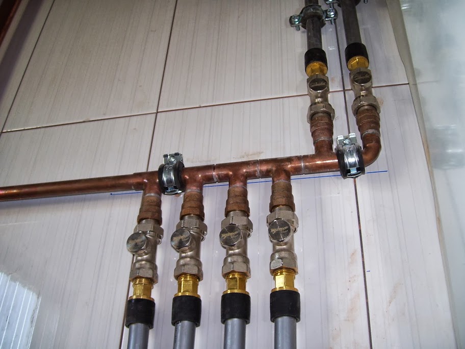

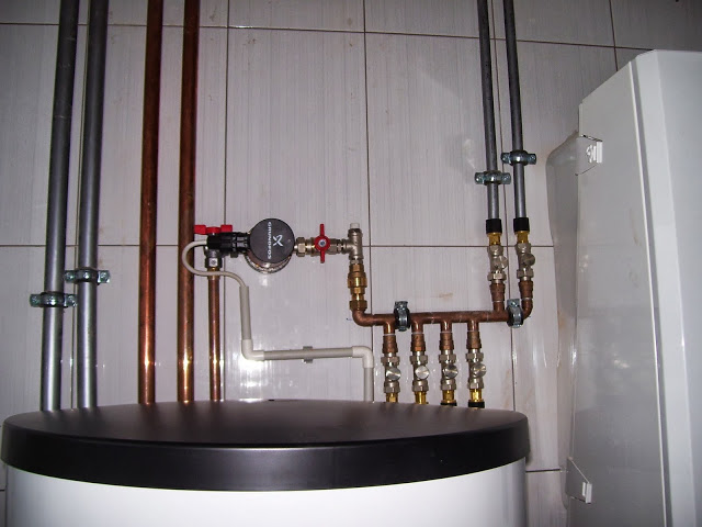

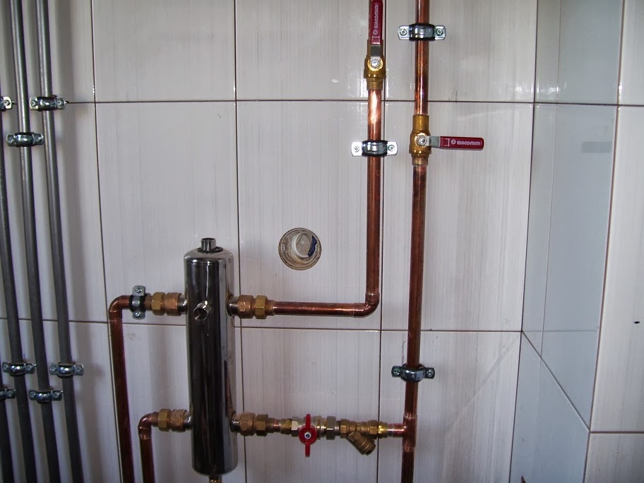

murava Опубліковано: 13 серпня 2013 Автор Поділитись Опубліковано: 13 серпня 2013 Собираем коллектор рециркуляции... Линию рециркуляции редко кто собирает как коллектор - в основном делают один конец в котельную и садят на насос. Я делаю немного сложней и затратней - в котельную приходит рециркуляция с каждого санузла, кухни и по одному хвосту с каждой сушки, которая сидит на гвс. Удобство - легко настроить, проверить и перекрыть. Неудобство - больше труб и возни. 4 Посилання на коментар Поділитися на інших сайтах More sharing options...

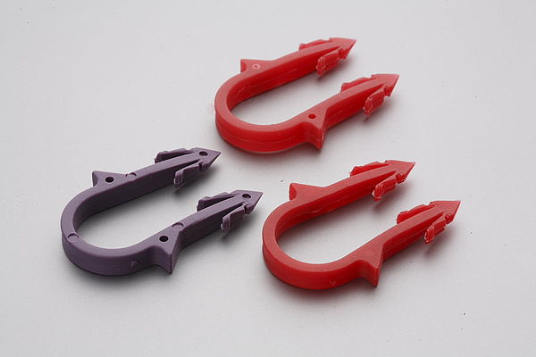

NixoNs Опубліковано: 13 серпня 2013 Поділитись Опубліковано: 13 серпня 2013 При укладке задействуем любые удобные ограны, включая пальцы ног, зубы и навыки левитации... Какие скобы вы используете? Не понятно на фото. Не такие ? Посилання на коментар Поділитися на інших сайтах More sharing options...
murava Опубліковано: 13 серпня 2013 Автор Поділитись Опубліковано: 13 серпня 2013 Нет, для теплого пола я использую вот такие скобы. Или типа таких. Я выбираю скобы с длинными хвостами - для труб 17го и 20го диаметра они сподручней в работе и лучше держатся в эппс. 3 Посилання на коментар Поділитися на інших сайтах More sharing options...
NixoNs Опубліковано: 13 серпня 2013 Поділитись Опубліковано: 13 серпня 2013 выбираю скобы с длинными хвостами А вставляете вручную? Просто давите на них или предварительно сверлите ? Посилання на коментар Поділитися на інших сайтах More sharing options...
MADALEX13 Опубліковано: 13 серпня 2013 Поділитись Опубліковано: 13 серпня 2013 Я делаю немного сложней и затратней - в котельную приходит рециркуляция с каждого санузла, кухни и по одному хвосту с каждой сушки, которая сидит на гвс. Чё-то не пойму вашей стратегии работы разметку на теплый пол лень ложить (дорого), а никелированные трубочки и отдельные ветки на рециркуляцию ГВС + балансировка, пипец как дорого тем более медь. Посилання на коментар Поділитися на інших сайтах More sharing options...
murava Опубліковано: 13 серпня 2013 Автор Поділитись Опубліковано: 13 серпня 2013 А вставляете вручную? Просто давите на них или предварительно сверлите ? Просто надавливаете пальцами или ладонью - они входят в эппс. Чё-то не пойму вашей стратегии работы разметку на теплый пол лень ложить (дорого), а никелированные трубочки и отдельные ветки на рециркуляцию ГВС + балансировка, пипец как дорого тем более медь. Не пытайтесь меня понять,не надо - принимайте как есть :D Может я медь покупаю очень дешево, или вообще ворую через дырку в заборе ... 6 Посилання на коментар Поділитися на інших сайтах More sharing options...

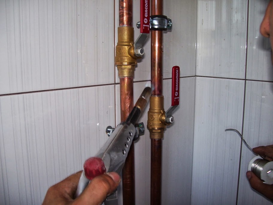

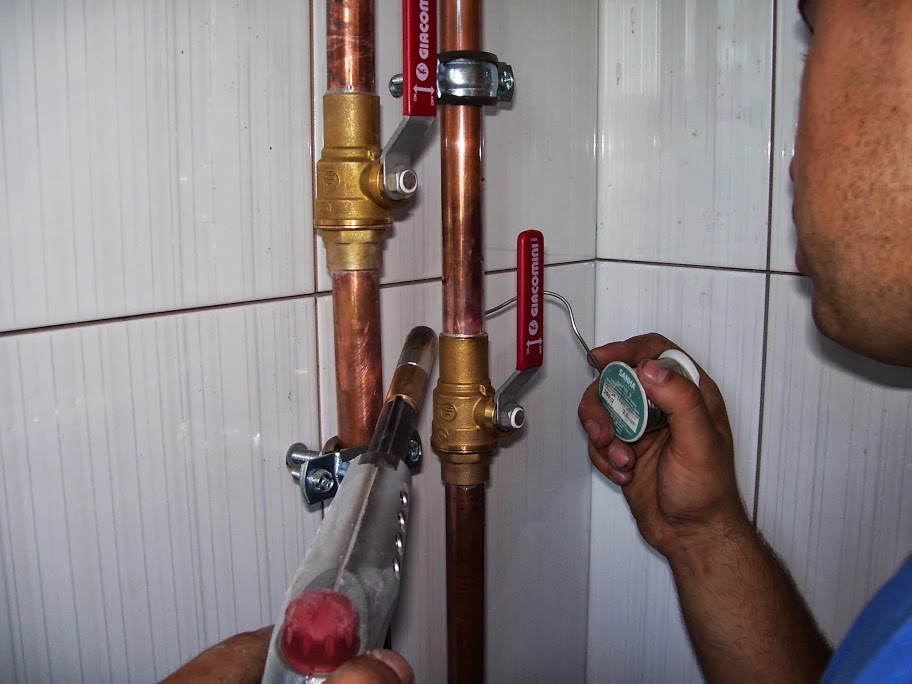

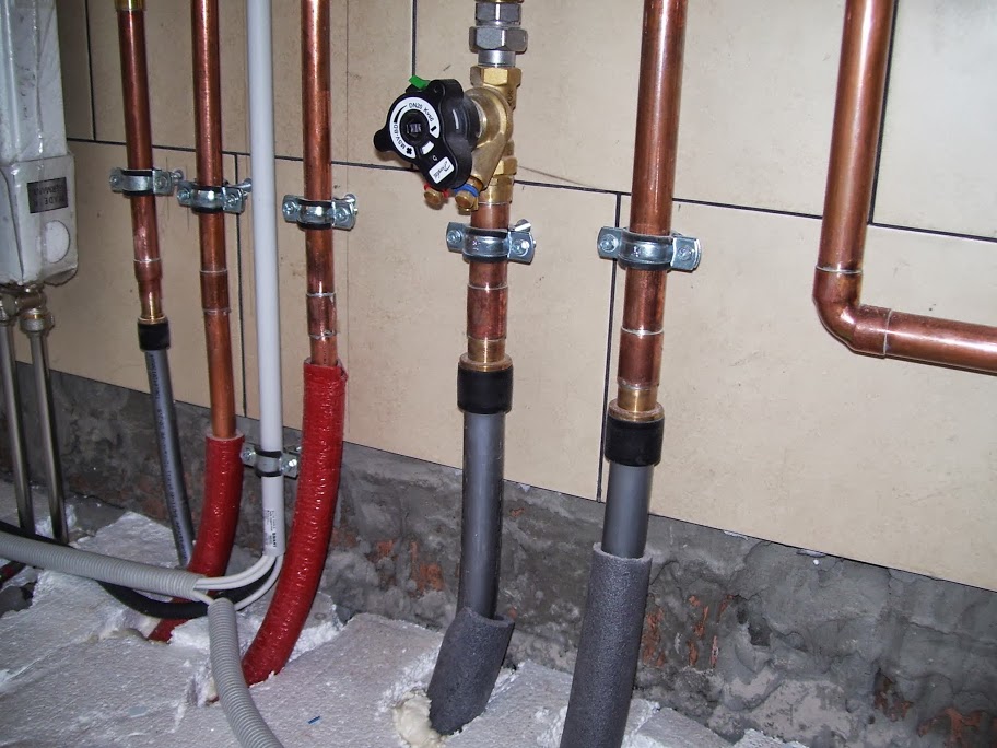

murava Опубліковано: 13 серпня 2013 Автор Поділитись Опубліковано: 13 серпня 2013 В последнее время питаю слабость к кранам на пайку... Зело нравицца - красота... 4 Посилання на коментар Поділитися на інших сайтах More sharing options...
murava Опубліковано: 13 серпня 2013 Автор Поділитись Опубліковано: 13 серпня 2013 Узел рециркуляции приобретает законченный вид. 1 Посилання на коментар Поділитися на інших сайтах More sharing options...

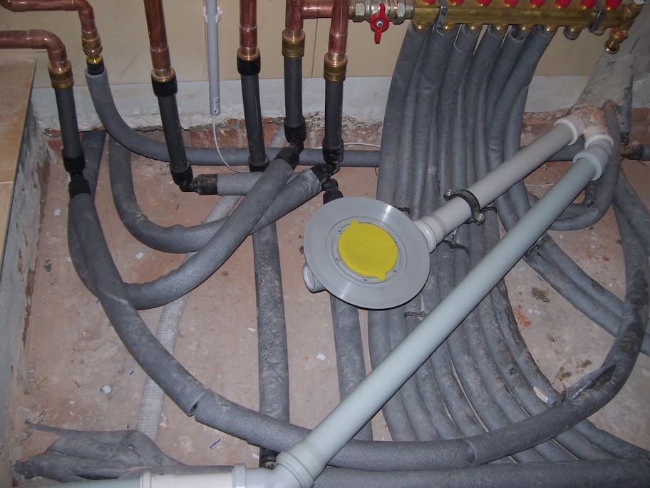

murava Опубліковано: 13 серпня 2013 Автор Поділитись Опубліковано: 13 серпня 2013 Мы в ответе за тех, кого приручили (с) Потому надо позаботиться о водоподготовщиках, для чего делаем им вот такую П-образную загоголину с байпасом по холодной воде. На время отсутвия водоподготовочного оборудования или на время его ремонта это позволит пользоваться водой в доме. Заодно этим парням нужна канализация. Да и нам аварийный трап не повредит - вдруг рванет чего... 4 Посилання на коментар Поділитися на інших сайтах More sharing options...

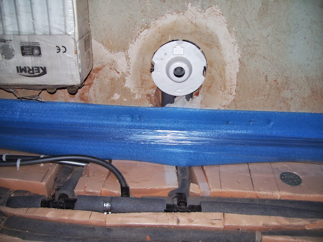

murava Опубліковано: 13 серпня 2013 Автор Поділитись Опубліковано: 13 серпня 2013 Критиканам, ищущим демпферную ленту по периметру - вот она, синенькая. Задокументировано в цвете, не забыл. Выходы от унибокса закрываются пенопластовой заглушкой для защиты от попадания всякого мусора и прочих продуктов жизнедеятельности плиточников. Заглушку можно опосля разломать, извлечь и закрыть декоративной накладкой из комплекта. Данфоссовские унибоксы заглушкой из датского пенопласта комплектуются сразу. Удобно, да. Критические и важные места раскладки труб фотографируются под рулетку. Иногда пригодится. 3 Посилання на коментар Поділитися на інших сайтах More sharing options...

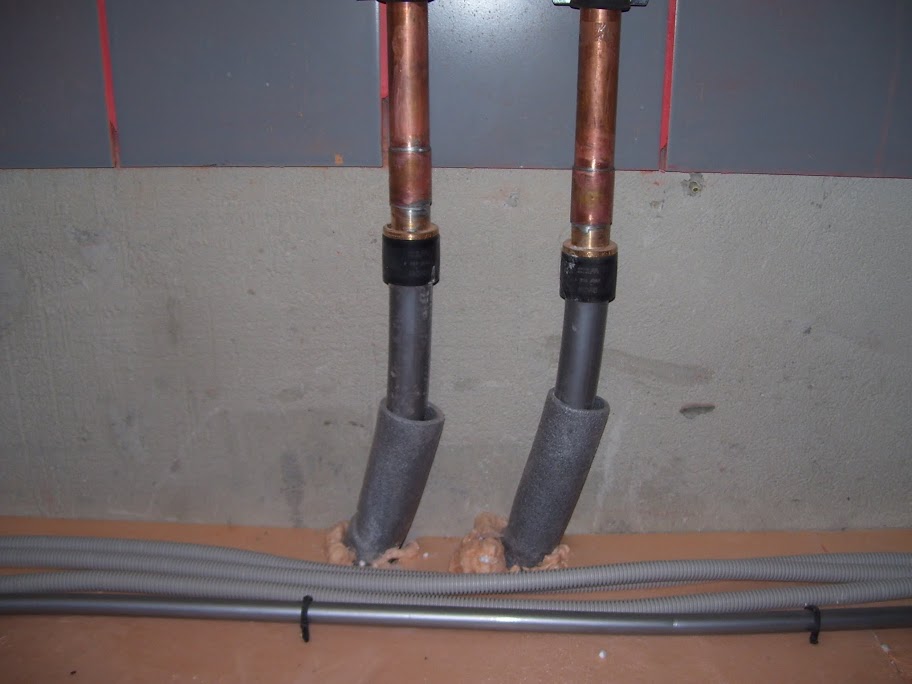

murava Опубліковано: 14 серпня 2013 Автор Поділитись Опубліковано: 14 серпня 2013 Продолжаю пиарить переходники на пайку Вещь в хозяйстве нужная, но почему-то редко используемая. Более того, почти у всех поставщиков она жутко заказная... В ассортименте она есть даже у ТЕСЕ (привет адептам) Посилання на коментар Поділитися на інших сайтах More sharing options...
Валерий Валентинович Опубліковано: 14 серпня 2013 Поділитись Опубліковано: 14 серпня 2013 Продолжаю пиарить переходники на пайку Переходники, это наверное хорошо. А как с ремонтопригодностью паянных кранов? При дальнейшей замене его распаивать? Или это абсолютно не сложно для спеца, но самому их не заменить? Извини, если вопрос глупый. В последнее время питаю слабость к кранам на пайку... 1 Посилання на коментар Поділитися на інших сайтах More sharing options...
murava Опубліковано: 14 серпня 2013 Автор Поділитись Опубліковано: 14 серпня 2013 А как с ремонтопригодностью паянных кранов? При дальнейшей замене его распаивать? ... При замене - распаивать. Аналогично, если туда поставить резьбовой, нужно будет добавить два перехода и конструкция всё равно будет условно разборной, поскольку для разбора прийдется снять секцию и начать раскручивать. Если уж туда лезть ковыряться, то мне лично одинаково - что распаивать, что раскручивать. В практике я стараюсь не делать неразборных резьбовых соединений - всегда пользую или накидную гайку, или американку. Просто разобрать... но вторая сторона медали - американки надо регулярно подтягивать - это провокатор утечек. Причем мелких. Именно поэтому перешел на переходы с пайкой - как по мне , разумный выбор, уходим от резьбы, пакли и всех прелестей, с ней связанных. А самому починить... ну да, тут может быть сложно - краны на пайку не шибко быстро найти. 8 Посилання на коментар Поділитися на інших сайтах More sharing options...

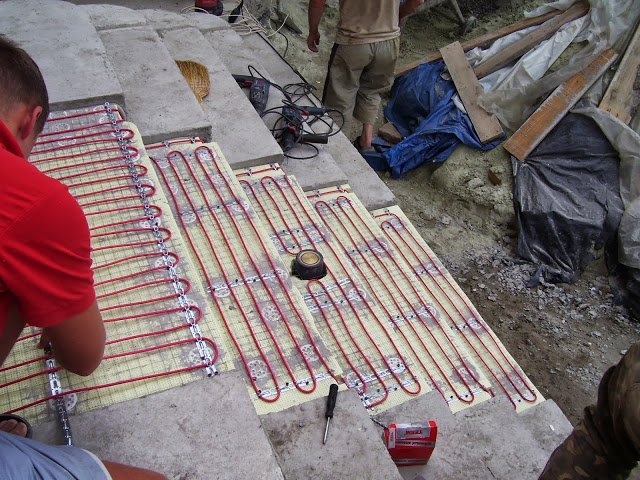

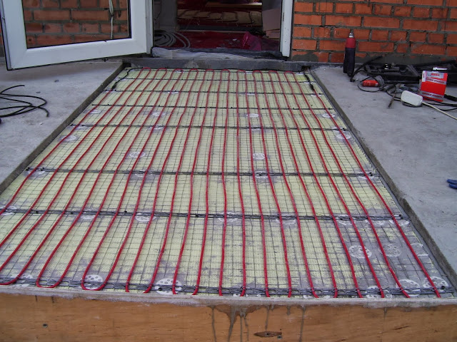

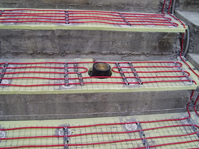

murava Опубліковано: 14 серпня 2013 Автор Поділитись Опубліковано: 14 серпня 2013 По просьбам трудящихся обустраивается обогрев внешних ступенек и площадки перед входом, дабы ходить было легко, весело и нескользко. Всё делается на базе DEVI - кабель, регулятор и проч... Выставляется датчик грунта вровень с будущей плиткой, кладется изоляция для уменьшения теплопотерь и минимизации эксплуатационных затрат - и раскатывается кабель... Заливщики лестницы по нашей просьбе заботливо оставили нам углубление в конструкции, чтобы не делать лишних телодвижений и залить опосля все вровень. Мощность укладки - около 350 Вт на метр кв. Греть будет. 7 Посилання на коментар Поділитися на інших сайтах More sharing options...
