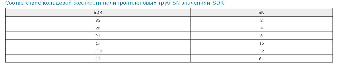

Рылся в канализации, изучал кольцевую жесткость, нужно было по проекту.
Записал табличку, может кому пригодится - производители у нас нормируют всё через пень-колоду.

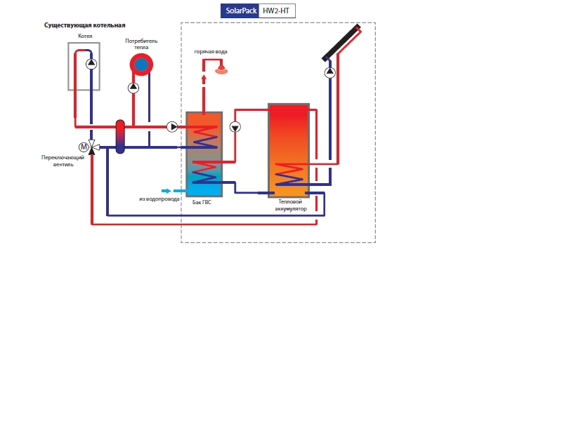

Вот такая схема, прототип.
Пока к схеме много вопросов, одним из которых:
вместо переключателя - смесительный узел, следствие - алгоритмы.
На ТА второй теплообменник, которого нет, может быть запитан от ТТ.
Может есть ещё более разумные решения?

не совсем корректная схема ИМХО Ж-)
Как бы я обвязал - солнце посадил бы на нижний змеевик. Верхний змеевик к через насос к общей гребенке. Потребители (батареи и ТП) через 3-х ходовой и на гребенку. Котел или котлы напрямую в теплоаккумулятор
Как то так....

Схема не моя, от Мейбаса.
Вы хотите использовать ТА как гидрострелку?
В схемах " солнце в отопление" надо отдавать четко и уверенно себе отчет в том, что эффективная и корректная по автоматике интеграция солнца в отопление - это как минимум далеко не бюджетная затея. Уже на этом пункте большая половина желающих берется за голову.
Во-вторых, система должна быть ну очень низкотемпературная, тоесть уже на этапе проектирования надо ставить цель солнце в отопление таки засунуть. Это накладывает определенные удорожания еще на этапе линейного монтажа - труб побольше, режим температур пониже, площадей теплопередачи становится огромное количество...
В-третьих, нужно четко осознавать, что в наших киевских широтах того солнца зимой - пшик, даже на гвс не хватит. Городить этот солнечный огород из расчета на межсезонье - сомнительной доходности затея. А попытка "в лоб" увеличивать площади коллекторов для достаточного теплосъема в условиях зимы заставит сыто икнуть от ценника на железки.
Короче, итого - солнцу в гвс таки быть (экономически approved), в отоплении - для очень интересующихся и увлеченных этим делом эстетов.
ИМХО.
да:)
а в чем разница между гидрострелкой и ТА? размером............

Да, интересно. А я уперся в стрелку.
Добавлено через 8 минут
Ну как Вы знаете, себе считаю не более 50гр. А идея - работать на диф разности. Поэтому на обратке подпитка. Видел уже такое. Но там ТА 1600 литров, достаточной разницы получить не удается, ИМХО.
