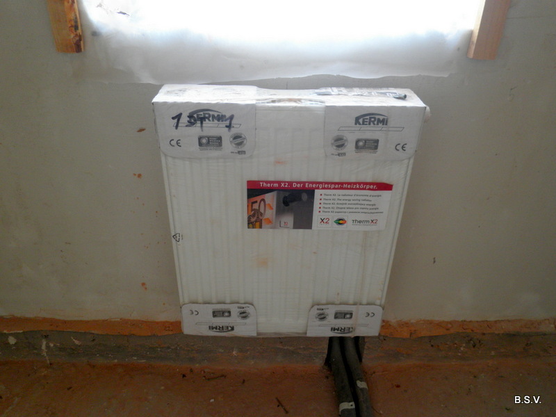

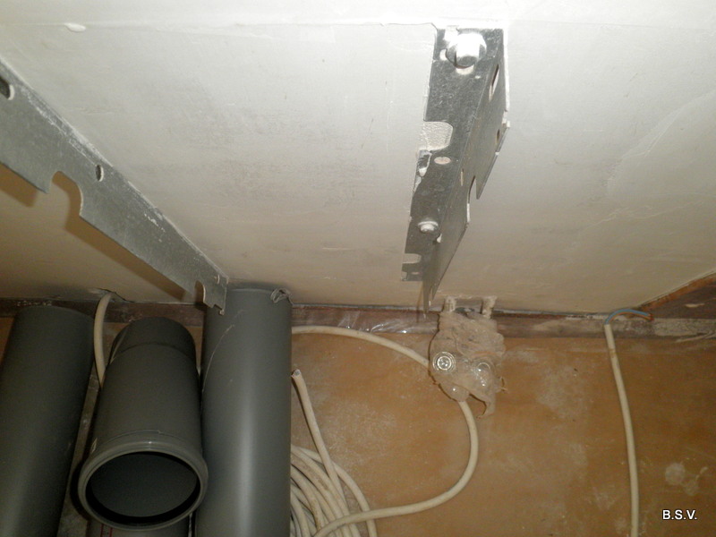

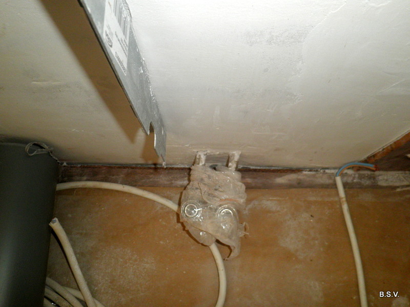

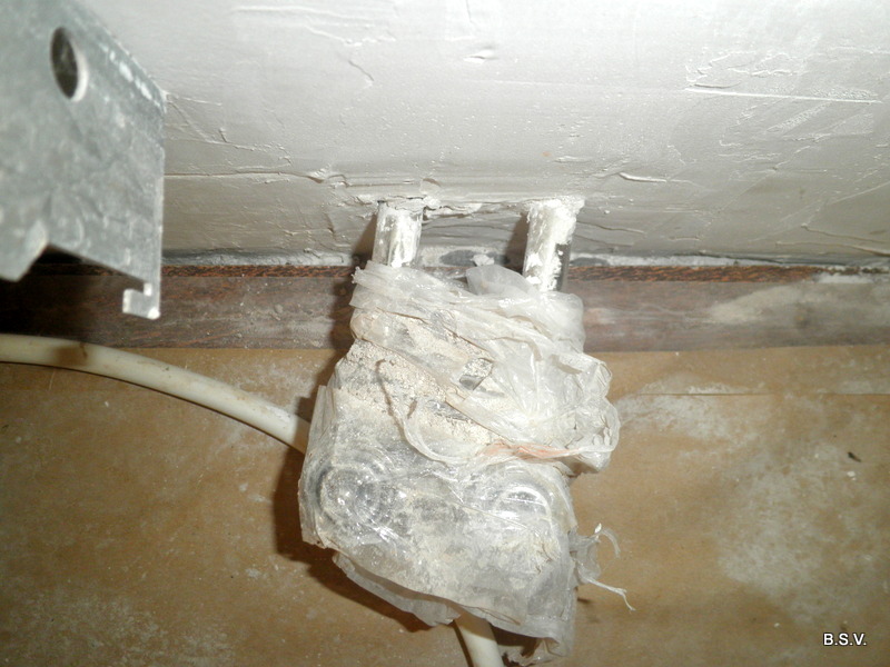

B.S.V. Опубліковано: 3 серпня 2013 Поділитись Опубліковано: 3 серпня 2013 Выводы труб из стены около радиаторов обязательно заделываются гипсом, раствором или пеной. Таким образом мы фиксируем выводы труб из стены и они уже никуда не сдвинутся, когда радиатор будет снят ... Не дождетесь!!!:D Долго ли умеючи? "Так і було" Если бы не фото, как оставили, то сложно что-то доказать. Посилання на коментар Поділитися на інших сайтах More sharing options...
Lana_CK Опубліковано: 3 серпня 2013 Поділитись Опубліковано: 3 серпня 2013 Если бы не фотоочень аккуратненько и мило) откройте секрет - как же тогда "облагородить" зону за радиатором? ) Посилання на коментар Поділитися на інших сайтах More sharing options...
B.S.V. Опубліковано: 3 серпня 2013 Поділитись Опубліковано: 3 серпня 2013 очень аккуратненько и мило) откройте секрет - как же тогда "облагородить" зону за радиатором? ) Радиаторы снимаются и все облагораживается, затем радиаторы ставятся на место. В этой, почти закрытой теме, пост 978, готовые "на чистовую", ранее описаны процессы. 2 Посилання на коментар Поділитися на інших сайтах More sharing options...

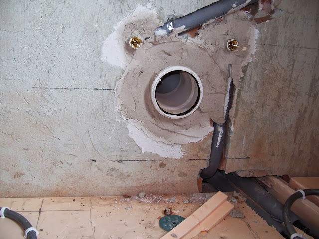

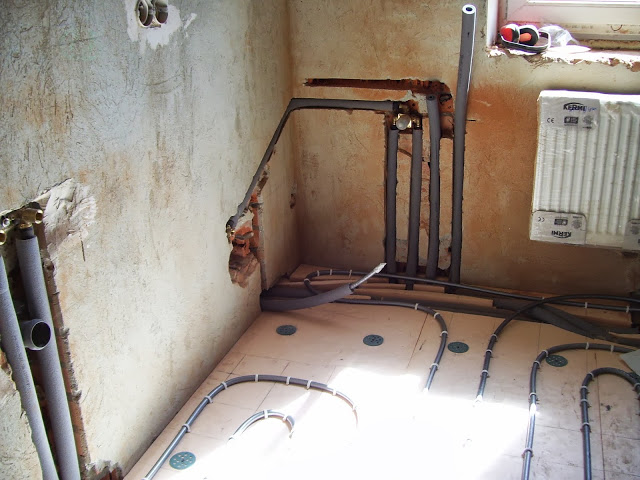

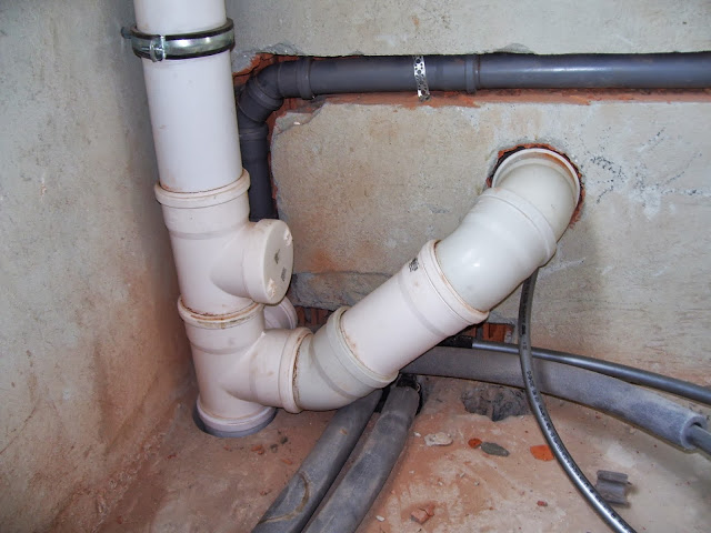

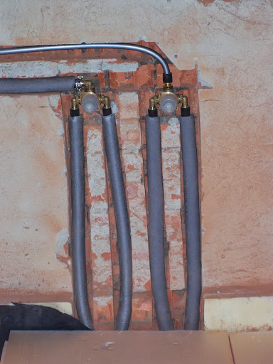

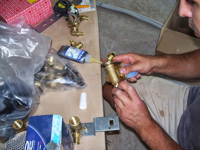

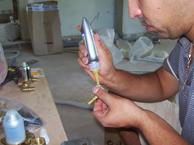

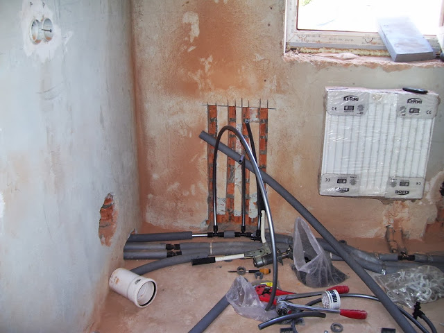

murava Опубліковано: 4 серпня 2013 Автор Поділитись Опубліковано: 4 серпня 2013 Дальше как правило все работы переходят в санузлы. Санузлы - это вообще отдельная песня. И весьма трудоёмкая затея по работе и сложности. Как правило, тут очень важны высоты до нуля - и чем оной высоты больше, тем лучше, поскольку труб там часто напутано-перепутано больше всего. В противном случае приходится штробить стены... В нашем доме хозяевами был придуман к установке унитаз, но с подмывом. Азияты пользуются - а мы чем хуже. Беда в том, что там прямой выход, который упирается в тонкий перестенок... Ну вы поняли, да... В результате такой установки соседняя комната получает себе в подарок вот такую вот конструкцию из труб, которая будет жить в шкафу. Вобщем-то, функционально это гардероб, потому жить оно будет вместе с вещами.... Но, что азиату хорошо - украинцу - мало! Посему было запроектировано на каждый такой унитаз иметь смеситель, дабы подмываться водой нужной температуры... (и как эти азиаты моют своё хозяйство холодной водой....) Более того, еще и гигиенический душ. Каждому. Со смесителем, да... А чо, штука модная - должна быть. Ну чтож, ломать - не строить режем, штробим, пакуем на анаэроб и закрепляем. Каждый унитаз получает выводы под бачок, под подмыв и под гигиенический душ. И два модуля смешения... 12 Посилання на коментар Поділитися на інших сайтах More sharing options...

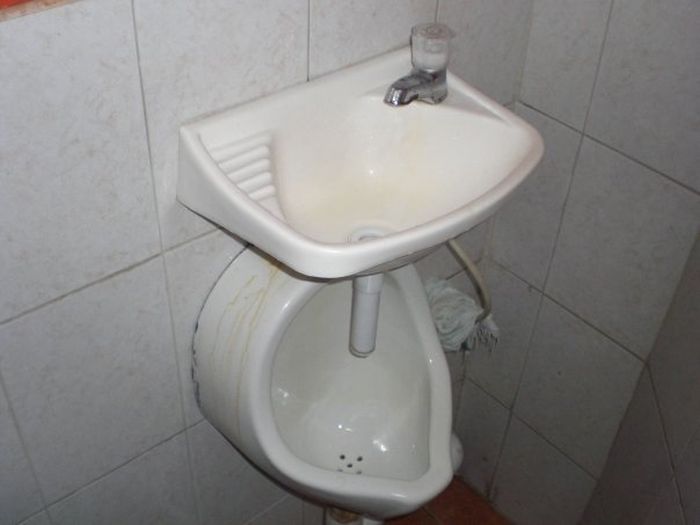

Радист Опубліковано: 4 серпня 2013 Поділитись Опубліковано: 4 серпня 2013 своей маме сделал его еще в далеком 2006 году.... Правда по старинке, с наружным смесителем. Все эти 7 лет только положительное мнение о его присутствии. А вот если рядом с горшком умывальник, вроде бы есть смесители, под умывальник с выводом на г. душ, на сколько это менее удобно/практично, нежели отдельный смеситель? Посилання на коментар Поділитися на інших сайтах More sharing options...
Сергей_84 Опубліковано: 4 серпня 2013 Поділитись Опубліковано: 4 серпня 2013 А вот если рядом с горшком умывальник, вроде бы есть смесители, под умывальник с выводом на г. душ, на сколько это менее удобно/практично, нежели отдельный смеситель? отзывово не слышал. но личное мнение- не удобно... нужно чтобы умывальник был оочень рядом Добавлено через 2 минуты В этом случае сан-техник-сан, надувает щёки и глубокомысленно изрекает - "спецом не ставил - потому как лужи постоянно, с конца вечно капает..." ну или что-то подобное... сантехник ничего не делает от себя, все по желанию заказчика. Не было желания-нет изделия;) Если я начну лепить все, что делал бы себе или делал в других домах, то по факту денег на оплату этого всего у заказчика может не оказаться и он спросит: " А на... ты это дедал, тебя просили?" Посилання на коментар Поділитися на інших сайтах More sharing options...

Сергей 31 Опубліковано: 5 серпня 2013 Поділитись Опубліковано: 5 серпня 2013 А вот если рядом с горшком умывальник, вроде бы есть смесители, под умывальник с выводом на г. душ, на сколько это менее удобно/практично, нежели отдельный смеситель? Вот прияно когда люди ищут новые решения в обустройстве сан. комнат. А то последнее время как то все обыденно и скучно. 22 Посилання на коментар Поділитися на інших сайтах More sharing options...

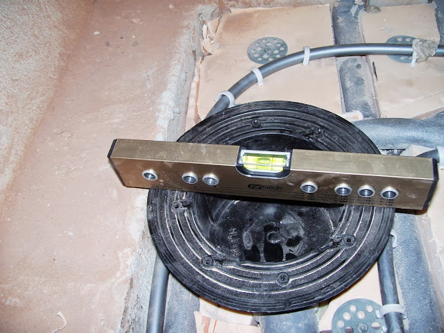

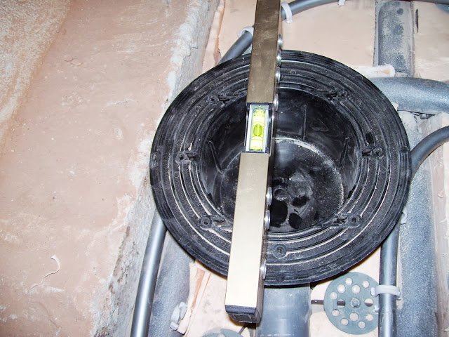

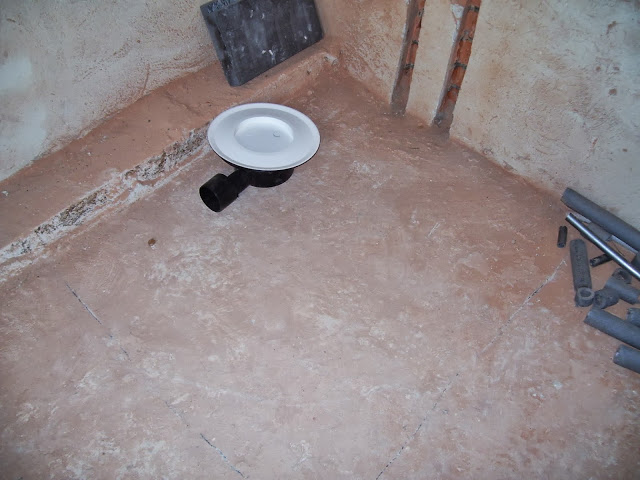

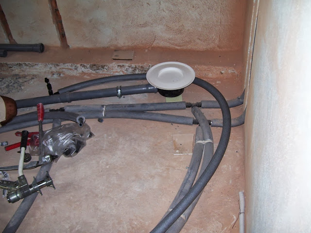

murava Опубліковано: 5 серпня 2013 Автор Поділитись Опубліковано: 5 серпня 2013 Сага о трапах. Внутрипольных. Последнее время установка этих изделий набирает популярности - не приходится устанавливать поддоны и у трапов ниже аварийность. Увы, поддноны лопаются, дают течь, их примыкания очень трудно гидроизолировать, да и эстетикой со временем не совсем феншуйно... Перепробовав многие, я для себя эту пробему решил (с), остановившись на трапах от HL, серия 5100. Его плюс - пропускная способность в 0.8 л\сек, а вот минус - установочная высота в 10 см. На вторых этажах очень часто это составляет неразрешимую задачу, поскольку трап требует наклона плоскости. Разумно предположить, что устанавливать эти приборы надо ниже планируемого нуля, но на сколько... Практически верхний уровень решетки трапа должен быть занижен от нулевой отметки на 20мм высоты плитки с клеем + 20...30 мм на уклон. Таким образом, если площадь ниже нуля на 4-5 см - все получится. Можно играть в меньшие величины, но это уже ловля миллиметров. Но, установить трап ниже нуля - это половина работы. Дальше надо позаботиться о братьях наших меньших - об отделочниках. Трап нужно выставлять суворо горизонтально, ибо в противном случае при заливке, отделке, передвижениях его провернут - и плакали отметки. Более того, сдвинется с горизонтали, наклонившись по любой оси - и кирдык кабинке - будете долбать и переворачивать как надо - решётка-то тоже встанет негоризонтально, ведь срезать вставку по диагонали не представляется возможным. Заливщикам и плиточникам чаще всего пофиг - "так сантехник поставил". Сантехнику втройне пофиг, поверьте, ему прийти и разломать - как два перста оросить. Более того, в процессе он обязательно спросит о том, чем думали многоуважаемые доны, когда муровали и обкладывали плиткой его, кривоустановленного... Ведь такие профессионалы, осчастливившие своей работой весь депутатский корпус нашего и близлежащих государств, адепты всея конча-заспы не могли не знать о такой важной пустяковине... Или могли? Посему, не ленимся, выставляем и фотографируем.... В назидание потомкам. 6 Посилання на коментар Поділитися на інших сайтах More sharing options...
