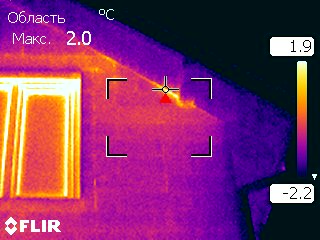

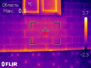

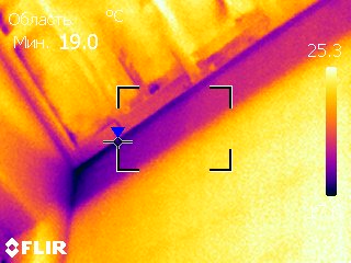

Igor_M Опубліковано: 6 лютого 2014 Поділитись Опубліковано: 6 лютого 2014 И вправду, зачем сантехнику этот прибор? Или даже не столько сантехнику, как проектировщику-архитектору. Чтоб потом (после постройки дома и пуска всех систем) заказчику говорить: "А я ж вам говорил - УТЕПЛЯТЬ НУЖНО!!!". Мне мой архитектор говорил...;) Я не поддался... Пофотографировал...Три первых - снаружи, две последних - изнутри... Фотоальбом из ста снимков... Утепляю... 2 Посилання на коментар Поділитися на інших сайтах More sharing options...
silver8848 Опубліковано: 7 лютого 2014 Поділитись Опубліковано: 7 лютого 2014 Или даже не столько сантехнику, как проектировщику-архитектору. Чтоб потом (после постройки дома и пуска всех систем) заказчику говорить: "А я ж вам говорил - УТЕПЛЯТЬ НУЖНО!!!". Мне мой архитектор говорил...;) Я не поддался... Пофотографировал...Три первых - снаружи, две последних - изнутри... Фотоальбом из ста снимков... Утепляю... А какая должна быть температура на поверхности стен и окон снаружи. Или достаточно что бы не было "светящихся" пятен, щелей ....? Посилання на коментар Поділитися на інших сайтах More sharing options...

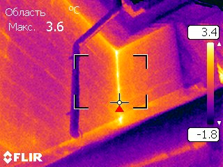

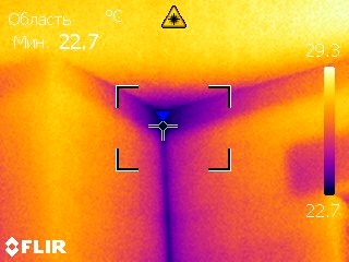

murava Опубліковано: 10 лютого 2014 Автор Поділитись Опубліковано: 10 лютого 2014 Бытует миф, что выхлоп конденсационника страшно горяч. Не страшно. Просто теплый. На фото выхлоп конденсационника , работающего на всю свою молодецкую дурь в 35 квт. П.С. А как красиво светятся теплопотерями кирпичики своими швами, не? 3 Посилання на коментар Поділитися на інших сайтах More sharing options...
murava Опубліковано: 10 лютого 2014 Автор Поділитись Опубліковано: 10 лютого 2014 Лучшее отопление - это утепление. На фото самый что ни есть цоколь в доме с работающими теплыми полами. При -20...-30 на улице иметь цоколь температурой -7 - это очень накладно. По деньгам, и потом. 7 Посилання на коментар Поділитися на інших сайтах More sharing options...

murava Опубліковано: 11 лютого 2014 Автор Поділитись Опубліковано: 11 лютого 2014 Ох нифига себе! А где такую игрушку напрокат взять? Или с оператором вместе заказать? Поздно. Надо в холодное время смотреть, когда потеплело - не так контрастно все видно. И смотреть лучше вечером. Солнце даже лютой зимой вносит тучу помех, нагревая стены и конструкции. Посилання на коментар Поділитися на інших сайтах More sharing options...

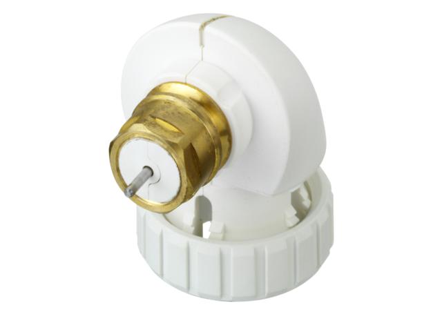

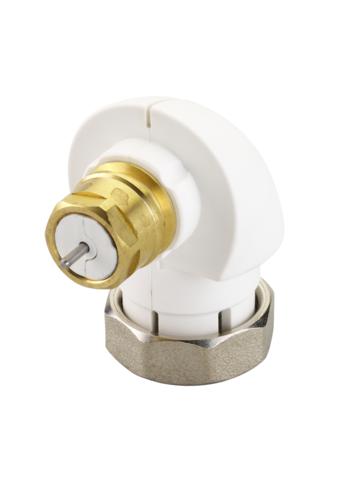

murava Опубліковано: 17 березня 2014 Автор Поділитись Опубліковано: 17 березня 2014 Итак, товарищи курсанты... Если у вас вместо головы задница, то купите себе записную книжку как это сделал я! Иногда в приступах "шоб не було ***ежу - делай всё по чертежу" мы так слушаем дизайнеров и прочих худойжников широкого профиля, что забываем включать верхнюю голову и перепроверять что они там понамалёвывали в визуализациях и проектах. В данном случае на фото картина маслом - не встанет радиаторная головка, потому что слишком близко к стене. Причина того - следование мантрам проектировщиков, что батарею надо повесить ну ооочень строго и по центру окна. Ну бо иначе никак - ибо будет резать глаз и прочие части тела... Заколдовали, демоны, послушались... Хлебайте теперь. Кто виноват - сантехник. Ибо сантехник виноват по умолчанию - и попробуй поспорь. Лечится использованием углового переходничка, есть в ассортименте у производителя (в данном случае Данфосс). Видать, не один я такой дятел - производители озаботились этим вопросом. Для справки: для задачи посадить данфосссовскую термоголовку на данфоссовский кран код продукта 013G1350, для задачи посадить данфоссовскую головку на кран резьбой 30х1,5 - код 013G1360 12 Посилання на коментар Поділитися на інших сайтах More sharing options...

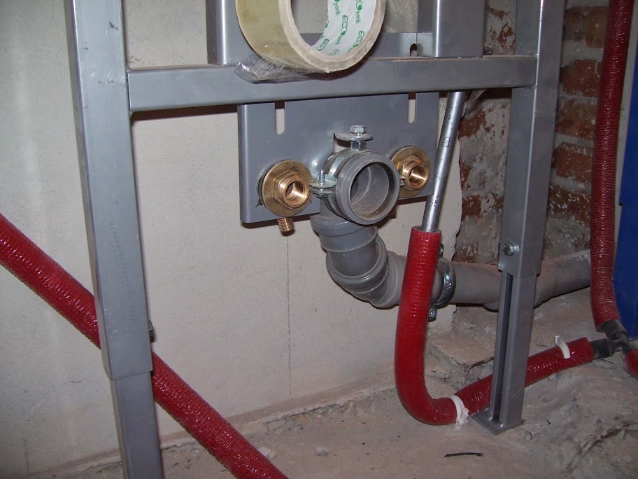

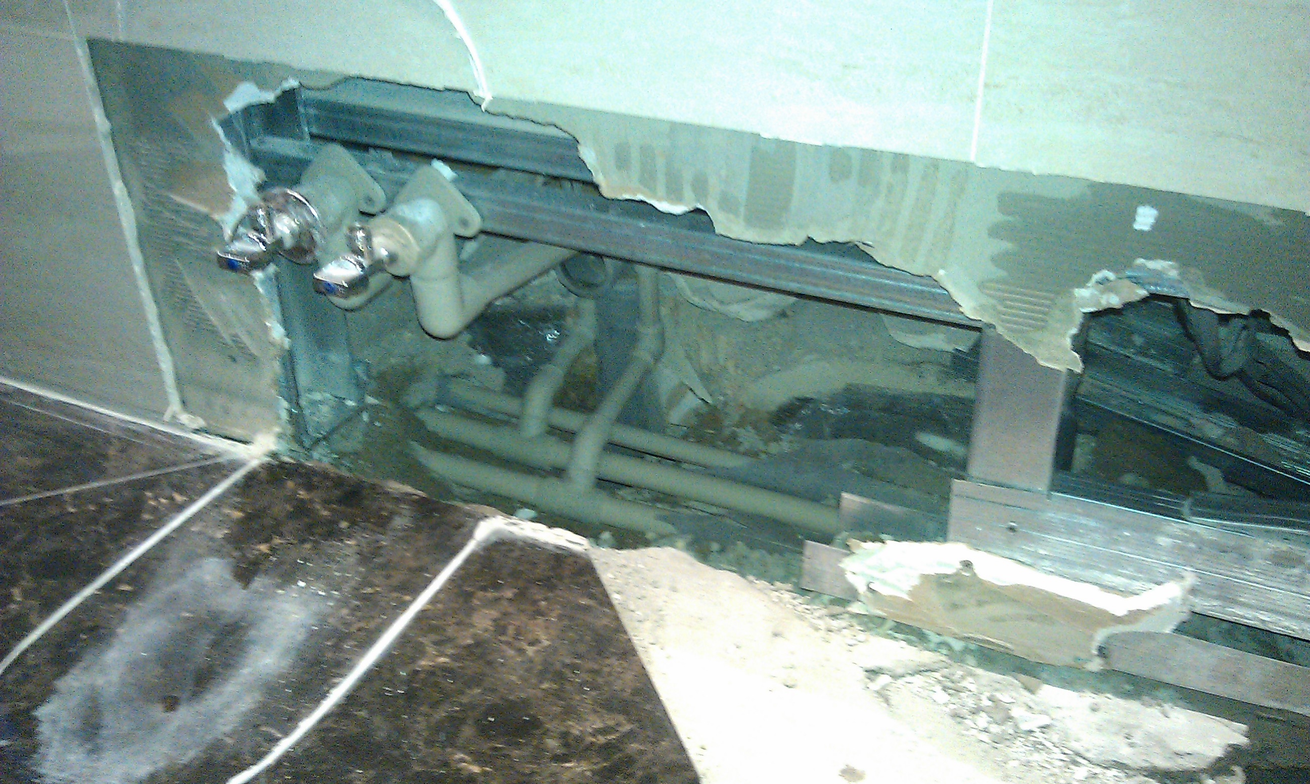

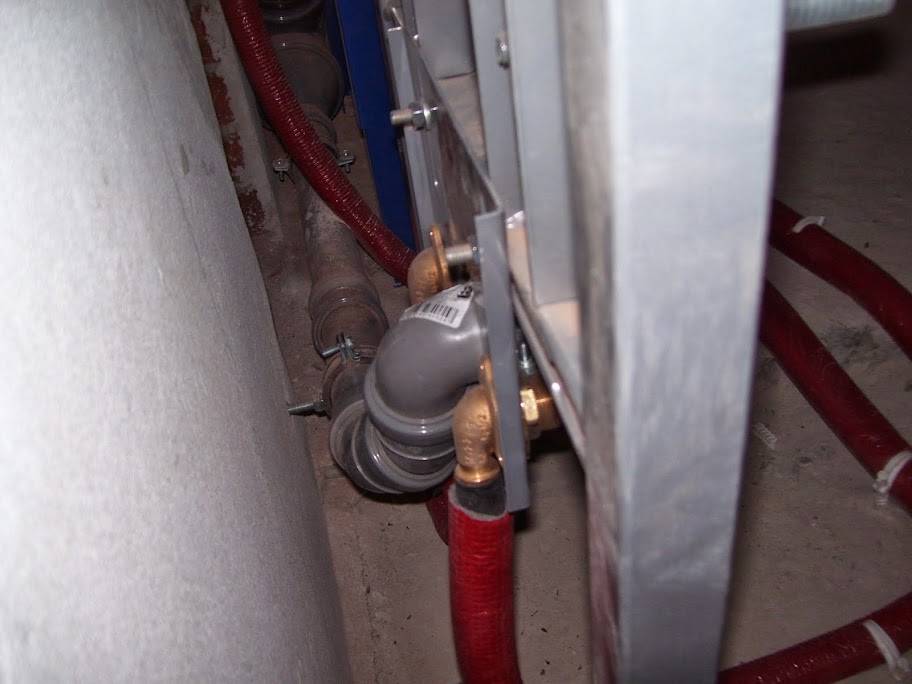

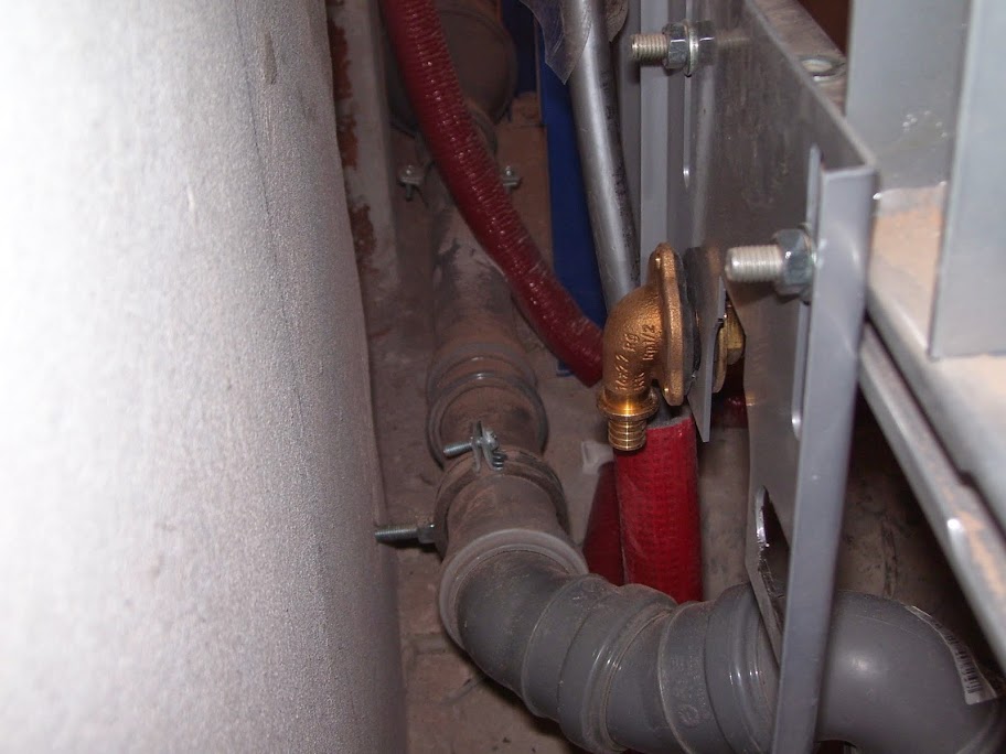

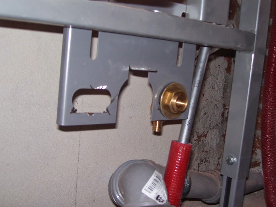

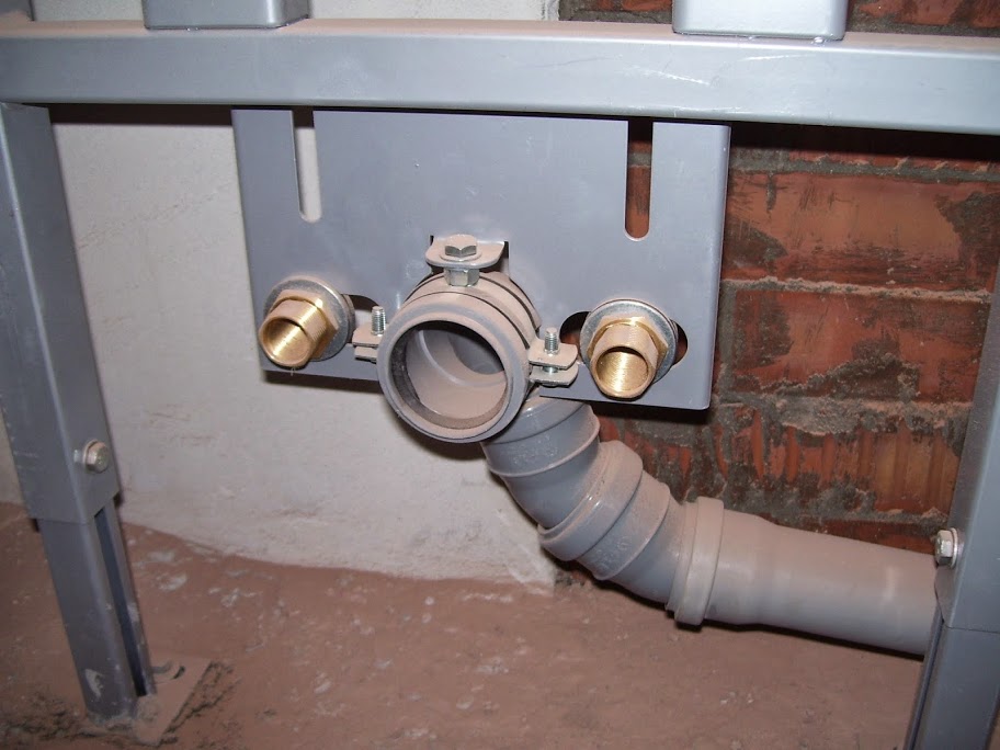

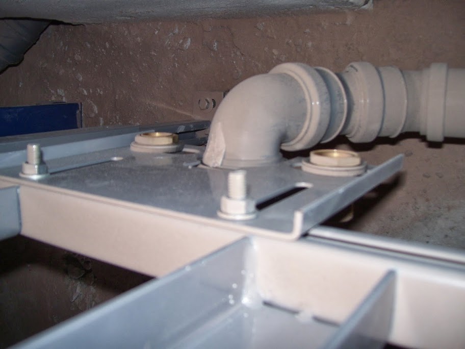

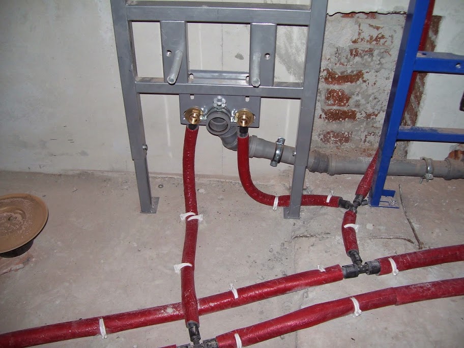

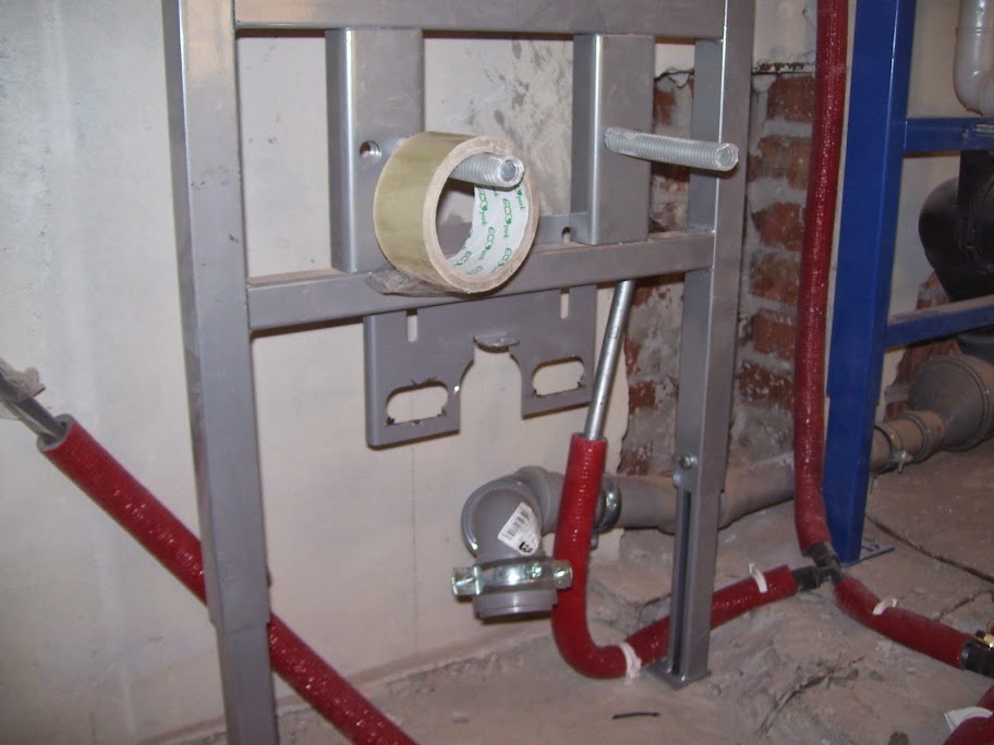

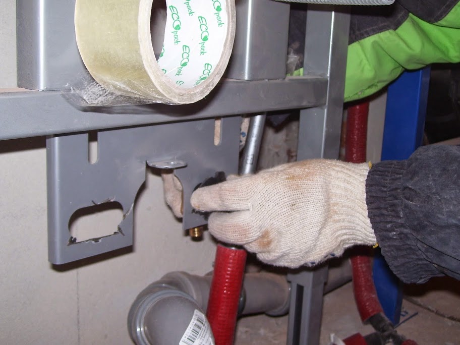

murava Опубліковано: 25 березня 2014 Автор Поділитись Опубліковано: 25 березня 2014 Классически вариант подвода воды к инсталяции для биде выглядит таким образом, как на первом и втором фото - биде комплектуется переходниками для подвода воды - просто сзади вкручивается резьбовой переход для подвода. Минус этого решения в том, что резьбовое соединение остается навсегда под зашивкой и является ну никак не обслуживаемым. Если засопливит - будет если не бида-бида, то неприятность. Для минимизации ошибок паковки и просто для лучшего сна последнее время я стараюсь это узел переделать. Переходники вырезаются, на их место вставляются монтажные колени под гипоскартон от Рехау - они имеют гайку, которой можно аналогично прижать выводы к пластине. Иногда приходится хирургически резать ... Смотрится в проект - вытавляется межосевое расстояния по прибору проекта - и гайки зажимаются. Так, думаю, надёжней. Единственный минус - это дорого, одно такое колено стоит около 14 евро. Хз, может кому это решение в деле и пригодится.... 9 Посилання на коментар Поділитися на інших сайтах More sharing options...

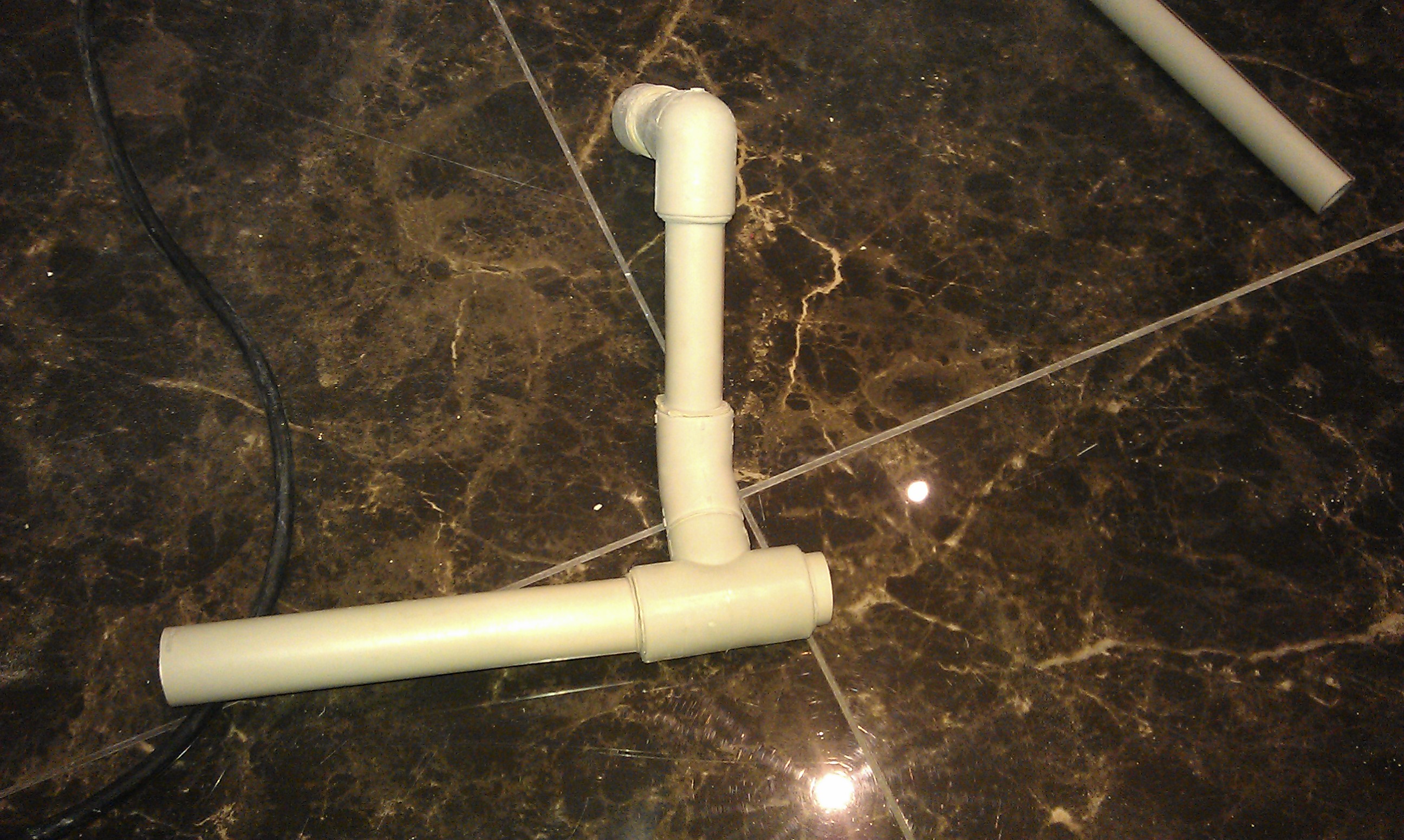

naupv Опубліковано: 25 березня 2014 Поділитись Опубліковано: 25 березня 2014 Хз, может кому это решение в деле и пригодится.... А может по радиальному прессу есть какие соображения? P.S. только зная Вас и Ваш стиль, прошу не писать, что не царское это дело- радиал, мы таким гов-м не работаем и т.д. и т.п. 2 Посилання на коментар Поділитися на інших сайтах More sharing options...
