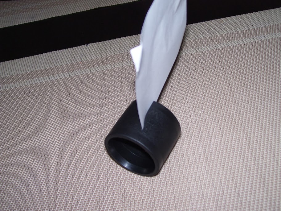

murava Опубліковано: 25 грудня 2013 Автор Поділитись Опубліковано: 25 грудня 2013 Итак, месяц назад у нас на первом часу жизни,пребывая в процессе запрессовки и не приходя в сознание, скоропостижно скончалась гильза от Рехау. Тело было отдано на экспертизу, вскрыто, изучено немецкими докторами и вынесен диагноз. Как ни странно, но никто не стал списывать вину на криворукость и отсутвие навыков чтения каких-то секретных документов. Причиной столь неприятного для имиджа казуса объявлена "негомогенность исходного сырья", в простонародье именуемая простым и ёмким словосочетанием " плохо перемешали". Брак признан, причины озвучены, меры может и будут приниматься, автора находки ждёт компенсация. Денежная, и к чести конторы, относительно немалая. Дополнительно официально озвучено, что в теории (а теперь уже и в практике) такое может произойти, но только на этапе запрессовки. Разрыв гильзы не может произойти , если она уже налезла на фиттинг и запрессовалась. Типа, спите спокойно, дорогой товарищ... Если вдруг такое произойдет, то обнаружившего такое ждёт ну просто джек-пот. Я своими собственными глазами щупал и рукаами видел все эти письма и документы, однако мне по понятной причине не дали в руки даже факсокопию. Ибо если она появится здесь, то сразу набигут заклятые друзья и начнут тыкать пальцем во всё, что шевелится. Это я вполне могу понять. Выводы: а) Справедливість є - за неї варто боротися! (с) Юля. б) Рехау не такая уж и дуболомная контора по продаже окон. в) Инцедент с лопнувшей гильзой считаю для себя исчерпанным. Pax vobiscum! © 11 Посилання на коментар Поділитися на інших сайтах More sharing options...

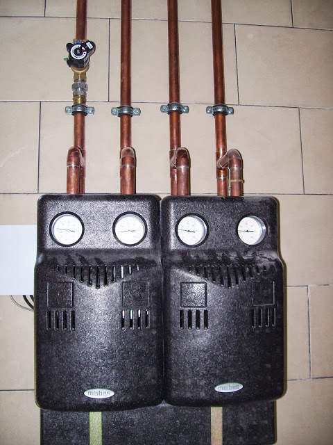

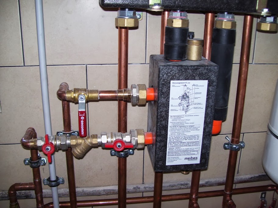

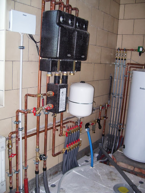

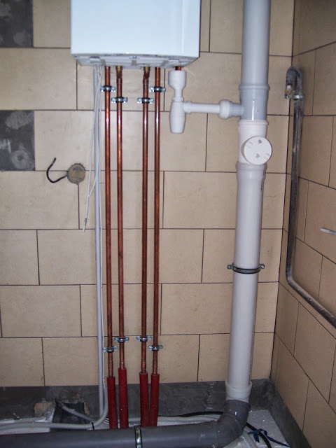

Vikctor Опубліковано: 31 грудня 2013 Поділитись Опубліковано: 31 грудня 2013 Какая замечательная ветка случайно попалась. Автор жжёт порой на уровне Жванецкого (жена всё переспрашивает не анекдоты ли я там читаю), сантехники спорят и подкалываю друг друга, да ещё и масса мегаполезной для застройщиков информации. И раз уж ветка собрала столько светил сантехнического искусства, воспользуюсь ситуацией в корыстных целях. Вот на этой фотографии ТС всё наверняка по высшему феншую: [/img] Задача коробочек (одна прямая, вторая с 3-ходовым смесительным клапаном) будет справиться с шестью контурами ТП (от 80 до 120м.п.) и пятью контурами лучевой разводки радиаторного отопления. Мне кажется, что эти девайсы заметно облегчат монтаж и сделают топочную не столь пугающе навороченной. Второй вопрос. Правильно ли я понимаю, что для ГВС и ХВС (опять же лучевая разводка к каждому потребителю) при наличии центрального водопровода, достаточно просто соединить все отводы через две гребёнки? Бывают кстати гребёнки на 12 и 14 контуров? Правда условия задачи осложняются отсутствием давления в системе днём в поливной период. Но насос у соседей воду из магистрали извлекает всегда. С Новым годом всех! Посилання на коментар Поділитися на інших сайтах More sharing options...

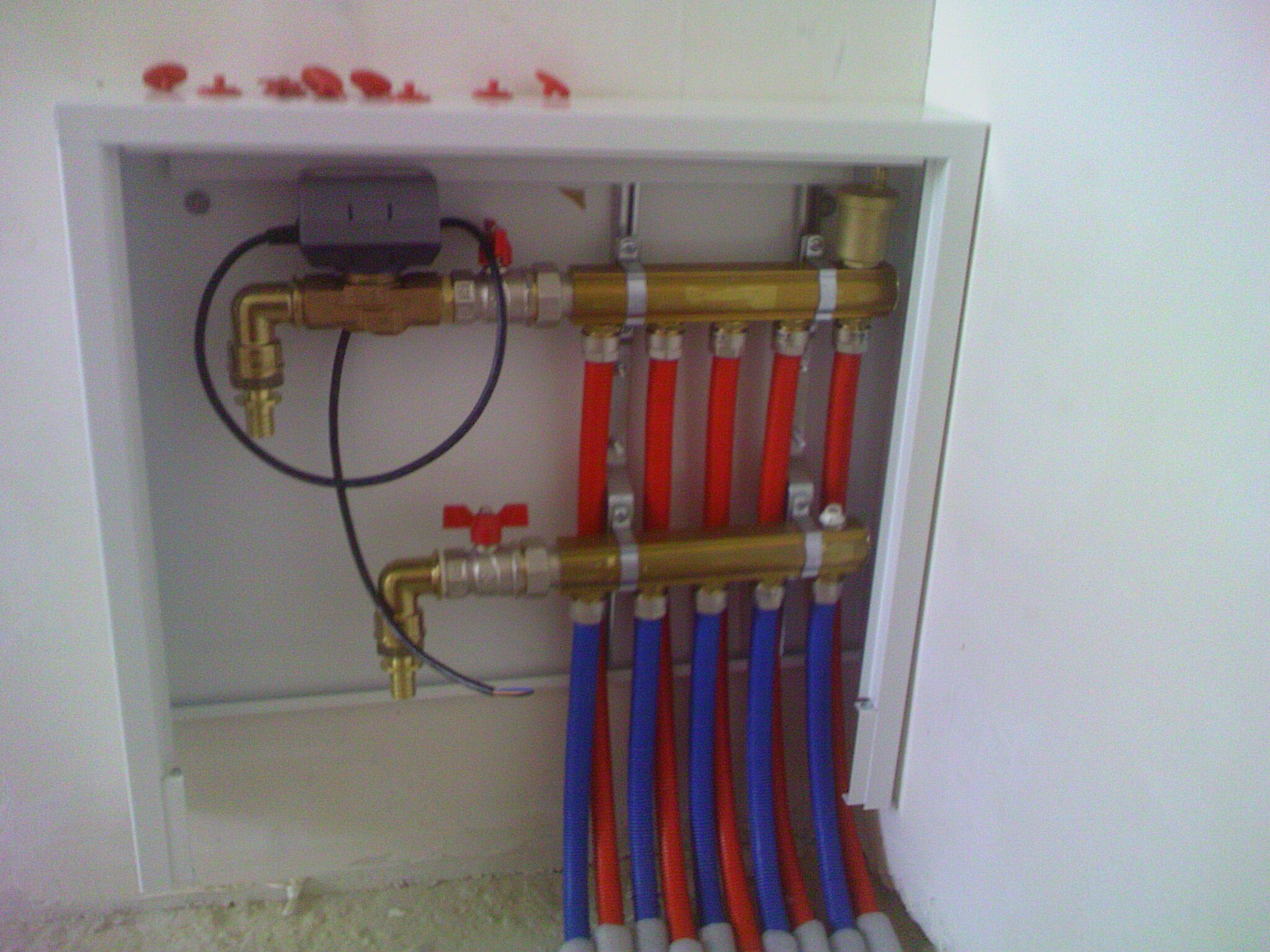

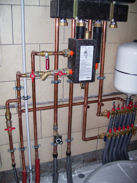

naupv Опубліковано: 31 грудня 2013 Поділитись Опубліковано: 31 грудня 2013 могут ли в моём случае заменить всю эту неземную красоту Конечно смогут, это и есть оборудование котелен быстрого монтажа. Насос туда можно впихнуть по своим параметрам. Правильно ли я понимаю, что для ГВС и ХВС На вкус и цвет, как говорится...................... Бывают кстати гребёнки на 12 и 14 контуров? Коллектор собирается любой, путем комбинации необходимого кол-ва гребенок и простого ниппеля. 1 Посилання на коментар Поділитися на інших сайтах More sharing options...

murava Опубліковано: 31 грудня 2013 Автор Поділитись Опубліковано: 31 грудня 2013 ... Пугает меня это и потому что увы придётся обвязывать топочную самостоятельно. Господа сантехники подскажите, могут ли в моём случае заменить всю эту неземную красоту две эти непрезентабельные коробочки от Meibes .... В принципе полностью две коробочки ничего не заменят. Да и пользовать их просто как коробочки ради коробочек в надежде упростить решение без всего обвеса не имеет рационального смысла. Фактически эта модульная обвязка попросту существенно экономит место. Ниже несколько фотографий, где эта самая экономия места была очень важна, поскольку надо было вписать эту подводную лодку в финальный интеръер (самого финишного интеръера еще нету). Ну и нужно отдавать себе отчет, что решение пользовать модульную обвязку как правило весомо дороже в деньгах, нежели самому собрать пазл из разной комплектухи. Второй вопрос. Правильно ли я понимаю, что для ГВС и ХВС (опять же лучевая разводка к каждому потребителю) при наличии центрального водопровода, достаточно просто соединить все отводы через две гребёнки? Бывают кстати гребёнки на 12 и 14 контуров? Можно и через гребенки. Классически максимальная заводская гребенка имеет 12 выводов. Если надо больше - только стыковать. Для воды не очень целесообразно использовать гребенки с евроконусными гайками, поскольку гайки здорово гасят проток. Иногда это может быть критично, в практике с таким сталкивался и приходилось лечить. Потому просто купить "сопилку" с дюймовым входом и полудюймовыми выходами, обвесить отсечными кранами - и будет нормально. 4 Посилання на коментар Поділитися на інших сайтах More sharing options...
Vikctor Опубліковано: 31 грудня 2013 Поділитись Опубліковано: 31 грудня 2013 пользовать их просто как коробочки ради коробочек в надежде упростить решение без всего обвеса не имеет рационального смысла. Так и знал, что просто не получится...Был вдохновлён фотками топочной уже упоминавшейся мною Ёлочки. Кроме котла с бойлером, этих коробочек, коллекторов и пары расширительных баков у неё в топочной вроде как и нет ни чего (на взгляд ламера разумеется.) А у неё вводные похожие - газ, ТП и радиаторное отопление, да и домик заметно побольше. Вот и захотелось обойтись таким нехитрым набором, потому что сваять те космические композиции с Ваших фото могу и не осилить... решение пользовать модульную обвязку как правило весомо дороже в деньгах, нежели самому собрать пазл из разной комплектухи. Да я просто подумал, что решения сопоставимы по деньгам, когда рассмотрел смету на железо в этом доме, которое Вы любезно предоставили ранее. Там есть пункты: насосы котельной - 5130 и медь и запорная арматура котельной - 7800. Вот и решил, что насосы в коробочках уже есть, а меди понадобится заметно меньше. Таким образом две насосные группы от Meibes суммарной стоимостью 600-800 евриков (если я правильно представляю их стоимость) примерно сопоставимы по цене с Вашим наборчиком. Но даже если всё же несколько дороже, то всё равно в итоге они заметно облегчат мне монтаж (я так думаю.) Потому просто купить "сопилку" с дюймовым входом и полудюймовыми выходами, обвесить отсечными кранами - и будет нормально. Андрей, я не подкалываю, Ваш язык безумно поэтичен, а слог приятен для уха. Всегда с удовольствием читаю Ваши репризы в разных ветках форума, даже если это обычный флуд. Но не могли бы Вы всё же несколько понятнее для ламера объяснить (возможно ссылка найдётся) что имеется ввиду под "сопилкой." Я ещё не освоил весь сантехнический сленг - только учусь. 1 Посилання на коментар Поділитися на інших сайтах More sharing options...
Сергей 31 Опубліковано: 31 грудня 2013 Поділитись Опубліковано: 31 грудня 2013 что имеется ввиду под "сопилкой. Варианта два. 1 Посилання на коментар Поділитися на інших сайтах More sharing options...
Leader9 Опубліковано: 31 грудня 2013 Поділитись Опубліковано: 31 грудня 2013 "сопилка" ? Да по внешнему виду слегка напоминает... Коллектор .... А чем делать на 14 выходов - лучше продумать интенсивность потребления по веткам и удобство разводки - разбить на пару по 7 выходов ... Посилання на коментар Поділитися на інших сайтах More sharing options...
Сергей 31 Опубліковано: 31 грудня 2013 Поділитись Опубліковано: 31 грудня 2013 На 14 готовых нет, нужно делать самому и пересчитать диаметры. Два по 7 можно просто купить. 1 Посилання на коментар Поділитися на інших сайтах More sharing options...
murava Опубліковано: 31 грудня 2013 Автор Поділитись Опубліковано: 31 грудня 2013 Вот и захотелось обойтись таким нехитрым набором, потому что сваять те космические композиции с Ваших фото могу и не осилить... В реальности в пайке котельной нет ничего военного. Многие пробовали сами - и вполне успешно. Но даже если всё же несколько дороже, то всё равно в итоге они заметно облегчат мне монтаж (я так думаю.) Решения "собери сам" и готовые от того самого майбеса в цене не шибко сопоставимы. Сборные решния дороже. Но, монтаж самому они, конечно, существенно облегчат. Думать просто прийдется чуть поменьше - за Ваши деньги производители уже подумали за Вас Меди и прочих труб существенно меньше не пойдёт- это иллюзия. Может меньше всяких уголков-поворотов - это да, но не трасс. Кстати, аналогом мейбеса может быть Oventrop и Watts, во всяком случае они очень сопоставимы. ...Но не могли бы Вы всё же несколько понятнее для ламера объяснить (возможно ссылка найдётся) что имеется ввиду под "сопилкой." Я ещё не освоил весь сантехнический сленг - только учусь. Вот картинка. Это "сопилка". В большую дырочку вкручиваем краник на дюйм, с другой стороны заглушечку. В маленькую - маленькие краники на 1\2", к которым подсоединяем трубочки. И приходит счастие. 1 Посилання на коментар Поділитися на інших сайтах More sharing options...
