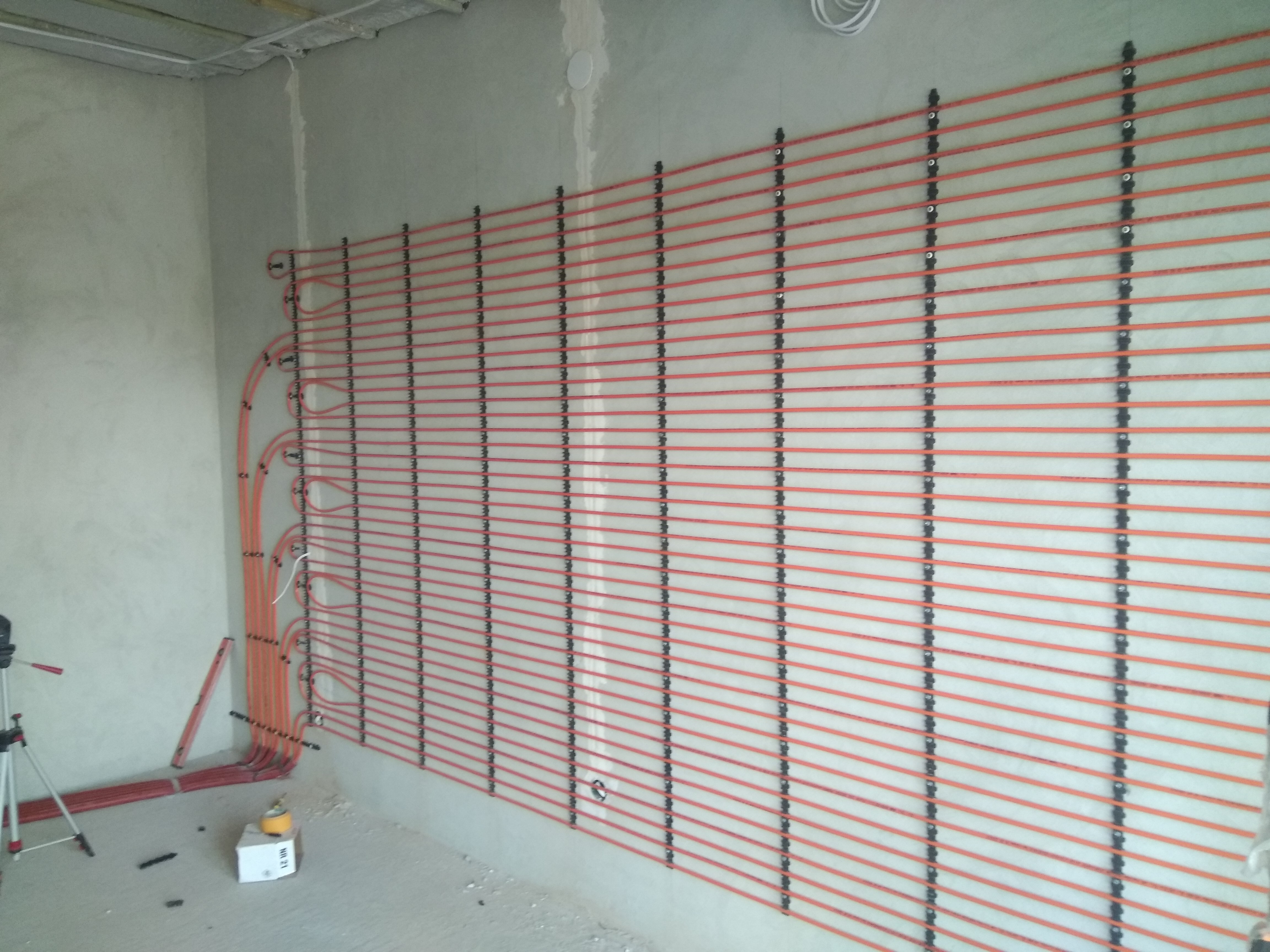

murava Опубліковано: 9 вересня 2020 Автор Поділитись Опубліковано: 9 вересня 2020 Рехава поменяла цвет труб - теперь они есть и оранжевые Для пола тоже есть оранжевая с толщиной стенки 1,5 мм. 2 Посилання на коментар Поділитися на інших сайтах More sharing options...

naupv Опубліковано: 11 вересня 2020 Поділитись Опубліковано: 11 вересня 2020 У меня последнее время все чаще возникает вопрос, кого больше продаванов или сантехников? Знаешь, Сергей, РЕХАУ всегда были лидером в толщине стенки полимерной трубы, даже ТЕСЕ еще молоды, по сравнению с ними. Хотя, ИМХО, ТЕСЕ все слизали. Но выпустить трубу помаранчевую 1,5 мм, для меня нонсенс. Наверное это для нищих стран. Или, свои стандарты, ну не поставишь любой фитинг 2,0 для ремонта, нужно только их родимый. Посилання на коментар Поділитися на інших сайтах More sharing options...
murava Опубліковано: 11 вересня 2020 Автор Поділитись Опубліковано: 11 вересня 2020 Ну тоесть шестибарная система от упонора по цене рехаувского титана, на которую тут пускают слюни треть монтажников страны - это типа верх эргономики, надежности, удобства и простоты. А полутора миллиметровая стенка на трубах теплого пола - это жуть блин какая катастрофа. Смотрите не перепутайте. Посилання на коментар Поділитися на інших сайтах More sharing options...
мастерок Опубліковано: 11 вересня 2020 Поділитись Опубліковано: 11 вересня 2020 А я то думаю что это за такое рыжее Рехау уже несколько объектов подряд заливаю!В руках мягковатое,выходит таки настоящее,я думал какая то китайская под...ка. Посилання на коментар Поділитися на інших сайтах More sharing options...
naupv Опубліковано: 11 вересня 2020 Поділитись Опубліковано: 11 вересня 2020 Ну тоесть шестибарная система от упонора по цене рехаувского титана, на которую тут пускают слюни треть монтажников страны - это типа верх эргономики, надежности, удобства и простоты. А полутора миллиметровая стенка на трубах теплого пола - это жуть блин какая катастрофа. Смотрите не перепутайте. Я Андрей, в сторону Упонора смотрю очень даже крайне редко, можно сказать на твой материал чаще. Ну не обоснована цена у нас на бюргерские завитушки. Хотя есть такие как ты, делающие маленькие радости застройщикам. Представляю радость людей в Европе, имеющих подобие Муравского там. Посилання на коментар Поділитися на інших сайтах More sharing options...

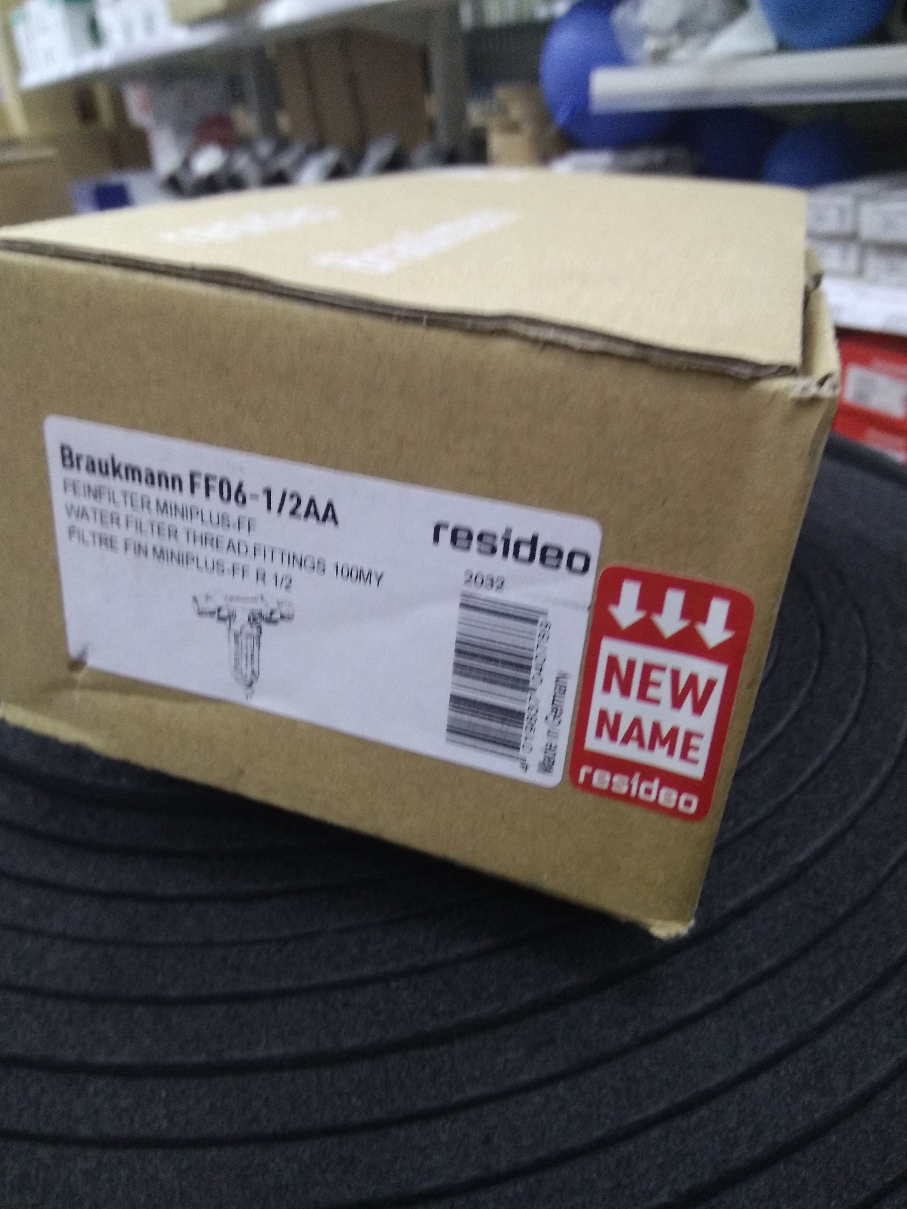

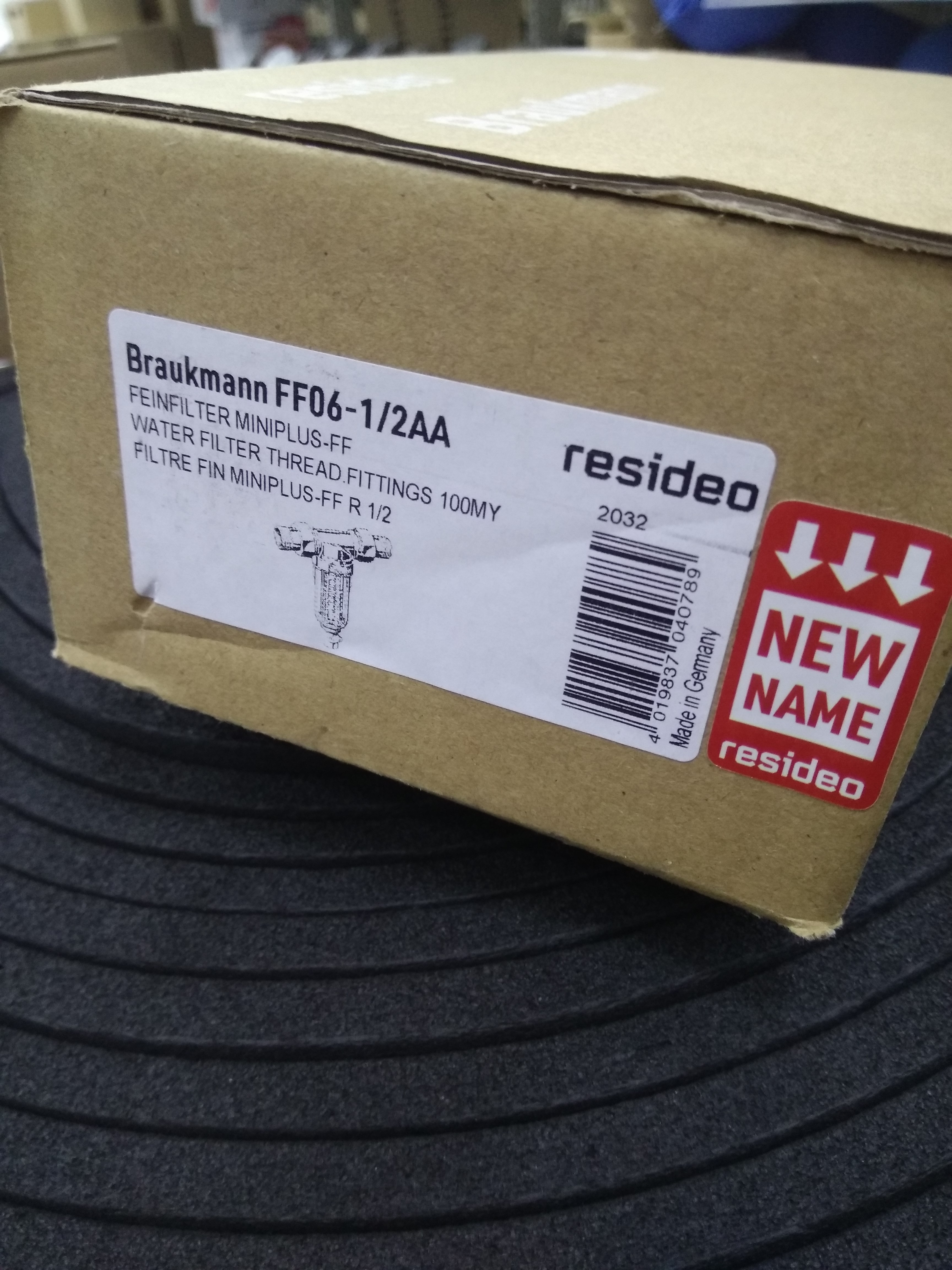

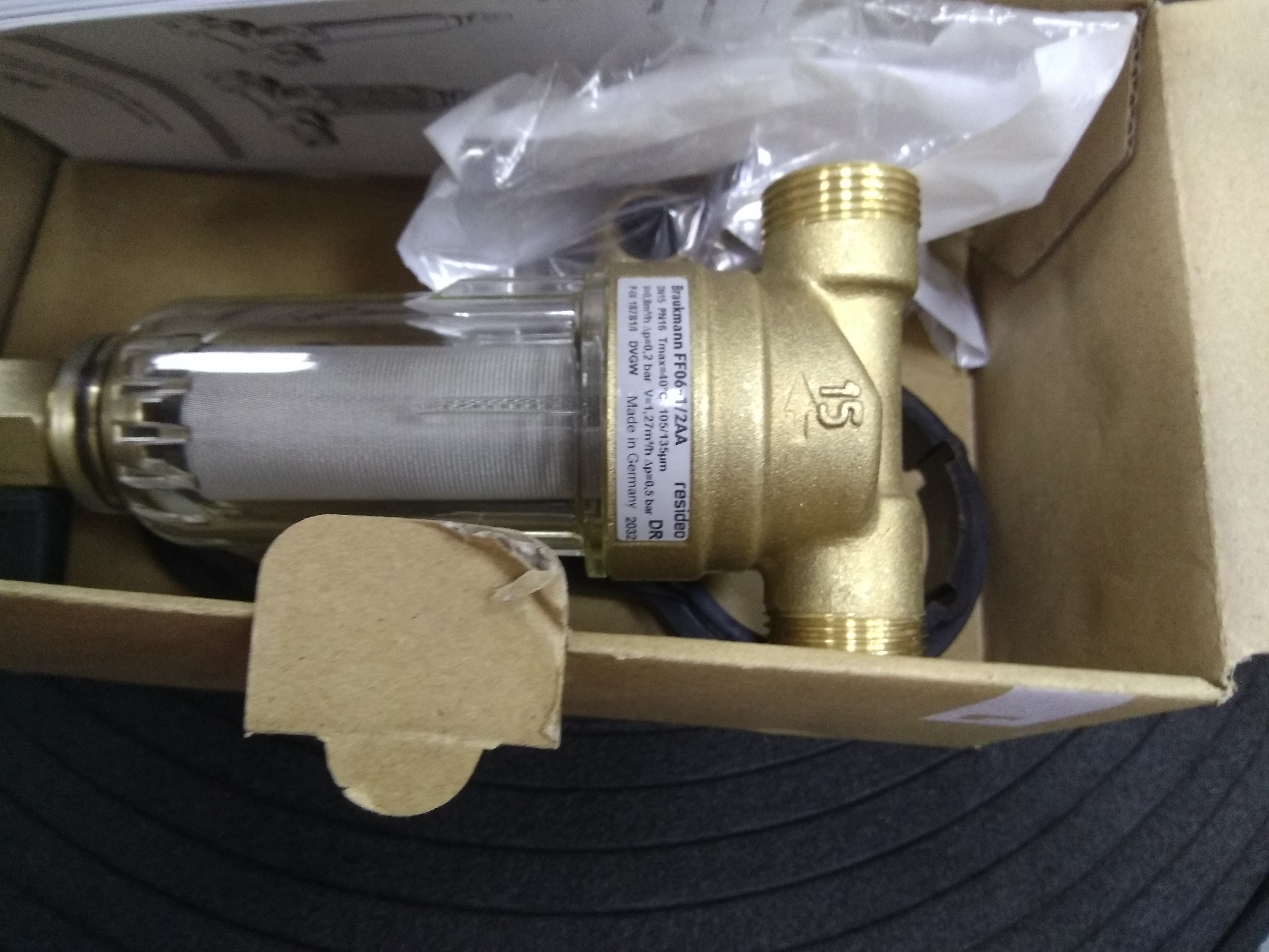

murava Опубліковано: 21 вересня 2020 Автор Поділитись Опубліковано: 21 вересня 2020 Кто помнит, любит и ставит фильтры и редукторы Хонивел, а также всю евойную водяную тряхомудию - встречайте : теперь это все продается под другим названием и в другой коробке Увидите, не пугайтесь. 7 Посилання на коментар Поділитися на інших сайтах More sharing options...

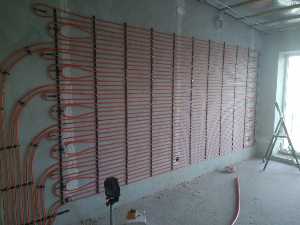

murava Опубліковано: 25 вересня 2020 Автор Поділитись Опубліковано: 25 вересня 2020 А кто-то пользует так рекламируемые тут маты с бобышками? Ну просто интересно. Мне например оно не шибко удобно и я твердо уверен, что это отличное решение для больших площадей, чего очень мало в частном домостроении. Недавече даже разговорился с автором темы, я к овк в его доме тоже частично причастен, он спрашивал как мол вот так - соседние страны продают под миллион квадратов этого счасться, в мы всего-лишь одну десятую их обьема и пихается в массы оно очень тяжко... Я например свято уверен, что в моем регионе непопулярность этого продукта обусловлена нормальной маркетингово-разведывательной работой других вендоров труб. Они удачно провели серию акций по раздаче такеров - и теперь у меня в селе сложно найти монтажника, не имеющего такера в инструментах 1 Посилання на коментар Поділитися на інших сайтах More sharing options...
мастерок Опубліковано: 25 вересня 2020 Поділитись Опубліковано: 25 вересня 2020 Именно по таким заливать не приходилось,но за последнее время было после незнакомых мне сантехников несколько объектов где вся комплектация Рехау,так там как раз и были фирменные маты с бобышками,внутри пенопласт и сверху довольно таки толстый слой чёрного пластика.Нафига оно надо и чем оно лучше ни заказчики ни сантехники объяснить не могли,слава Богу хоть не сильно сопротивлялись когда я выкидывал на мусор Т образный демпфер. Посилання на коментар Поділитися на інших сайтах More sharing options...
naupv Опубліковано: 25 вересня 2020 Поділитись Опубліковано: 25 вересня 2020 Оно у нас, имхо, не приживется. Даже отечественный мат стоит дурных денег. А польза от него только монтажнику, что заказчику сов-нно не интересно. Да и толщина их тоже не веселит. Посилання на коментар Поділитися на інших сайтах More sharing options...
Сергей 31 Опубліковано: 25 вересня 2020 Поділитись Опубліковано: 25 вересня 2020 Вот не помню откуда но в голове осталась информация: по бобышкам пол мотать только металлопластом. Обычная труба во время нагрева бобышки выламывает. Посилання на коментар Поділитися на інших сайтах More sharing options...
naupv Опубліковано: 25 вересня 2020 Поділитись Опубліковано: 25 вересня 2020 Вот не помню откуда но в голове осталась информация: по бобышкам пол мотать только металлопластом. Обычная труба во время нагрева бобышки выламывает. А зачем ее так нагревать, что бы бобышки отлетали?! Посилання на коментар Поділитися на інших сайтах More sharing options...
Сергей НСТ Опубліковано: 25 вересня 2020 Поділитись Опубліковано: 25 вересня 2020 А польза от него только монтажнику, что заказчику сов-нно не интересно. По таким матам заливаются отличные тонкослойные полы. Что продвинутым застройщикам очень даже интересно ) 1 Посилання на коментар Поділитися на інших сайтах More sharing options...
Vikctor Опубліковано: 25 вересня 2020 Поділитись Опубліковано: 25 вересня 2020 А зачем ее так нагревать, что бы бобышки отлетали?! Меня другое интересует - куда цементная стяжка при этом смотрит... Посилання на коментар Поділитися на інших сайтах More sharing options...
naupv Опубліковано: 26 вересня 2020 Поділитись Опубліковано: 26 вересня 2020 По таким матам заливаются отличные тонкослойные полы. Что продвинутым застройщикам очень даже интересно ) Знаем. Минитек например. И не продвинутым, а обеспеченным И укладывается там, где толщина стяжки не позволяет делать выше. Добавлено через 57 секунд Меня другое интересует - куда цементная стяжка при этом смотрит... Он, ИМХО, имел в виду, при испытаниях без стяжки. Но опять же, напаркуя его кипятить при испытаниях? Посилання на коментар Поділитися на інших сайтах More sharing options...
Вячеслав69 Опубліковано: 26 вересня 2020 Поділитись Опубліковано: 26 вересня 2020 Кто помнит, любит и ставит фильтры и редукторы Хонивел, а также всю евойную водяную тряхомудию - встречайте : теперь это все продается под другим названием и в другой коробке Увидите, не пугайтесь. Производство переехало в Китай, или не всё так страшно? p.s. (зря название сменили, Хонивел был на слуху, много потеряют) ИМХО. Посилання на коментар Поділитися на інших сайтах More sharing options...

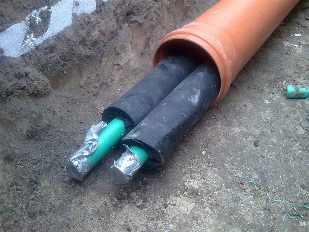

mvas78 Опубліковано: 7 жовтня 2020 Поділитись Опубліковано: 7 жовтня 2020 Рехава поменяла цвет труб - теперь они есть и оранжевые Для пола тоже есть оранжевая с толщиной стенки 1,5 мм. А вот надо 100 метров трубы ф40 чтоб засунуть её под землю в уже проложенный футляр. По трубе будет идти вода для теплого пола (подача + обратка). Часть трассы 1 футляр х200 мм, без изгибов, часть трассы 2 футляра х75 PE100 мм, с плавным изгибом 90 градусов. По ходу трассы будет 2 колодца, где надо будет сделать несколько колен. Фитинги желательно зажимные под ключ. Чем рекомендуете? Вопрос по цене не стоит. Посилання на коментар Поділитися на інших сайтах More sharing options...
Сергей 31 Опубліковано: 7 жовтня 2020 Поділитись Опубліковано: 7 жовтня 2020 Чем рекомендуете? ............ Посилання на коментар Поділитися на інших сайтах More sharing options...
murava Опубліковано: 7 жовтня 2020 Автор Поділитись Опубліковано: 7 жовтня 2020 ... Чем рекомендуете? Вопрос по цене не стоит. Смотрите на решения от Rehau Rauvitherm или аналоги - их сейчас валом. Оте решения с фоток выше или от малой длины, или от бедности, или от глупости. Сам такое делал, теперь иногда приходится выкапывать 1 Посилання на коментар Поділитися на інших сайтах More sharing options...
