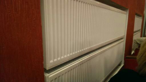

naupv Опубліковано: 10 квітня 2020 Поділитись Опубліковано: 10 квітня 2020 Ноу-хау. Увеличение мощности радиаторов Посилання на коментар Поділитися на інших сайтах More sharing options...
ashim1990 Опубліковано: 10 квітня 2020 Поділитись Опубліковано: 10 квітня 2020 Ноу-хау. Увеличение мощности радиаторовИдея хорошая. Но вверху места мало... Посилання на коментар Поділитися на інших сайтах More sharing options...

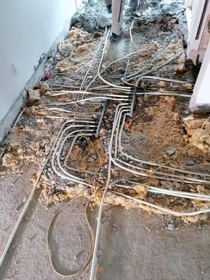

murava Опубліковано: 11 квітня 2020 Автор Поділитись Опубліковано: 11 квітня 2020 Коллекторная разводка заиграла новыми красками 14 Посилання на коментар Поділитися на інших сайтах More sharing options...
AndyAntonov Опубліковано: 13 квітня 2020 Поділитись Опубліковано: 13 квітня 2020 Коллекторная разводка заиграла новыми краскамиМеталлопласт… фитинги… в стяжку… Посилання на коментар Поділитися на інших сайтах More sharing options...
Snegovik Опубліковано: 13 квітня 2020 Поділитись Опубліковано: 13 квітня 2020 Металлопласт… фитинги… в стяжку… ... і мідна труба теж там є Посилання на коментар Поділитися на інших сайтах More sharing options...
naupv Опубліковано: 14 квітня 2020 Поділитись Опубліковано: 14 квітня 2020 Металлопласт… фитинги… в стяжку… А что металлопластик только в серванте держать? Фитинги тоже можно в стяжку, но только не разъемные. Вот коллектор в стяжке, это полный Ахтунг. Даже не представляю, где можно было такое "нарыть" Посилання на коментар Поділитися на інших сайтах More sharing options...
AndyAntonov Опубліковано: 14 квітня 2020 Поділитись Опубліковано: 14 квітня 2020 Фитинги тоже можно в стяжку, но только не разъемные.Ну, у мну претензия была в основном к разъёмным фитингам. Я только неделю назад снова вскрывал полы: зимой при перемерзании трубы опять немного выдернуло трубу из фитинга, а когда поставил внутреннюю систему и включил НС — её давлением опять и вырвало. Давление воды в городской сети не превышает 1ат, и 3 месяца проблемы не было. А верхний уровень на РД НС у меня 2,5 стоит. Посилання на коментар Поділитися на інших сайтах More sharing options...
naupv Опубліковано: 14 квітня 2020 Поділитись Опубліковано: 14 квітня 2020 Так у вас полный цикл круговорота ремонтных работ? Разобрали пол, вставили трубу, заделали пол. И так до след 'вылета'? Посилання на коментар Поділитися на інших сайтах More sharing options...
Leon26 Опубліковано: 14 квітня 2020 Поділитись Опубліковано: 14 квітня 2020 Полтпропилен надо было паять, там ничего не выдёргивает... Начитаются тут хрени всякой, потом лепят из гавна (по цене золота) пулю... Посилання на коментар Поділитися на інших сайтах More sharing options...
AndyAntonov Опубліковано: 14 квітня 2020 Поділитись Опубліковано: 14 квітня 2020 Так у вас полный цикл круговорота ремонтных работ?Я, когда разбирал пол, ещё подключая бочку и НС, пол в том месте собирать до конца и не стал. Ибо место, где куча углов на резьбах — откровенно стрёмное. Так ещё до меня было, и я ещё добавил. Потому разобать или собрать сейчас занимает минут двадцать: отключить и убрать мойку, снять ламинат, снять пол, выгрести утеплитель. За четыре года пригодилось вот второй раз. Полтпропилен надо было паять, там ничего не выдёргивает...МП был до меня. Развалить весь дом, чтобы заменить МП, сделанный до меня, на ПП… Я не стал. Да и ПП тогда бы просто порвало трубу при замерзании. Так что в данном случае легендарная ненадёжность резьбовых фитингов на МП работает в плюс. То шо по цене золота — я оценил когда врезал в систему бочку. Фитингов по цене ушло больше цены НС, немного не дотягивая до цены самой бочки. Посилання на коментар Поділитися на інших сайтах More sharing options...
naupv Опубліковано: 14 квітня 2020 Поділитись Опубліковано: 14 квітня 2020 А чего бы не убрать компрессионные фитинги, один раз опрессовать и забыть? Посилання на коментар Поділитися на інших сайтах More sharing options...
AndyAntonov Опубліковано: 14 квітня 2020 Поділитись Опубліковано: 14 квітня 2020 Ну, уберу я в этом месте. Разваливать весь дом, чтобы найти все — я всё равно не буду. А потом порвёт в другом месте. Пока нормально не утеплю фундамент — эта песня будет вечной. Посилання на коментар Поділитися на інших сайтах More sharing options...
naupv Опубліковано: 14 квітня 2020 Поділитись Опубліковано: 14 квітня 2020 Ну, уберу я в этом месте. Разваливать весь дом, чтобы найти все — я всё равно не буду. А потом порвёт в другом месте. Пока нормально не утеплю фундамент — эта песня будет вечной. Вы же сами писали, что в проблемных местах оставляли доступ. Постепенно меняйте, трубы остаются прежние. Посилання на коментар Поділитися на інших сайтах More sharing options...
AndyAntonov Опубліковано: 14 квітня 2020 Поділитись Опубліковано: 14 квітня 2020 На сейчас проблемное место одно. Даже рвёт один и тот же фитинг. Предохранитель, сцуко. ;) Но если я его заменю на опрессовку — проблема вылезет в другом месте. Мне сейчас недоступном. Посилання на коментар Поділитися на інших сайтах More sharing options...
Сергей 31 Опубліковано: 14 квітня 2020 Поділитись Опубліковано: 14 квітня 2020 Но если я его заменю на компрессию — проблема вылезет в другом месте. Мне сейчас недоступном. Так давайте даванем 10 бар., что вылезит починить, а что останется пускай стоит. Посилання на коментар Поділитися на інших сайтах More sharing options...

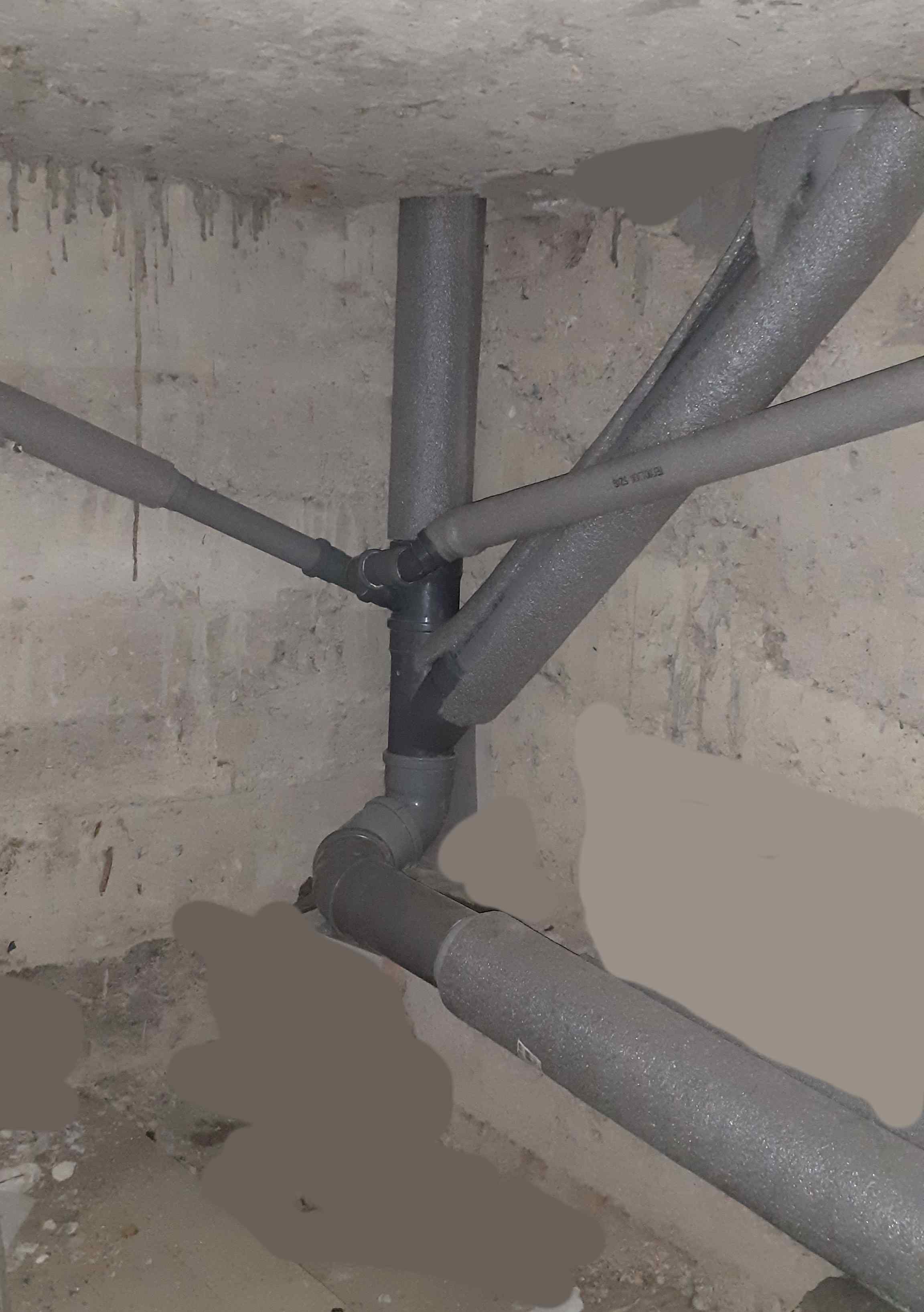

ssergey Опубліковано: 14 квітня 2020 Поділитись Опубліковано: 14 квітня 2020 Здравствуйте, форумчане. Прошу коментариев по поводу канализации. Посилання на коментар Поділитися на інших сайтах More sharing options...
AndyAntonov Опубліковано: 14 квітня 2020 Поділитись Опубліковано: 14 квітня 2020 Так давайте даванем 10 барНа хрена? У мну НС на 2,5 настроена, а городская вода даже 1 выдать не может. Даже зимой, ночью, и в прыжке. А летом днём там давление гарантированно сугубо отрицательное. Потому у всех живут бочки и НС. Ну, и возвращаемся к проблеме «развалить дом». Посилання на коментар Поділитися на інших сайтах More sharing options...
murava Опубліковано: 14 квітня 2020 Автор Поділитись Опубліковано: 14 квітня 2020 Здравствуйте, форумчане. Прошу коментариев по поводу канализации. Ну, может не так эстетично красиво, но стекать будет Детализируйте Ваш вопрос 1 Посилання на коментар Поділитися на інших сайтах More sharing options...
Vikctor Опубліковано: 14 квітня 2020 Поділитись Опубліковано: 14 квітня 2020 ...Детализируйте Ваш вопрос Ну что не понятно? Человек спрашивает - бетонировать сантехнега в подвале на фото или пусть живёт пока? 2 Посилання на коментар Поділитися на інших сайтах More sharing options...
Leon26 Опубліковано: 14 квітня 2020 Поділитись Опубліковано: 14 квітня 2020 На сейчас проблемное место одно. Даже рвёт один и тот же фитинг. Предохранитель, сцуко. ;) Но если я его заменю на опрессовку — проблема вылезет в другом месте. Мне сейчас недоступном. Может стягивает из-за продольных нагрузок, любая труба при изменении температуры имеет линейное расширение/сжатие. Тогда компенсатор поможет. Посилання на коментар Поділитися на інших сайтах More sharing options...
