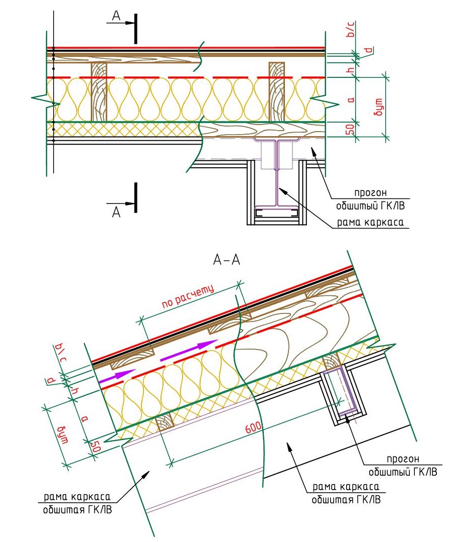

bobbi Опубліковано: 29 липня 2013 Поділитись Опубліковано: 29 липня 2013 Коньковый прогон и накосные стропила заказчик заказал из двутавра, по верхней полке я пущу доску 25*100, а вот каким узлом состыковывать нарожники с этим двутавром не знаю. Мож кто сталкивался с подобным вопросом? Спасибо! Посилання на коментар Поділитися на інших сайтах More sharing options...
Gothia Опубліковано: 29 липня 2013 Поділитись Опубліковано: 29 липня 2013 чердак или мансарда планируется? Посилання на коментар Поділитися на інших сайтах More sharing options...
bobbi Опубліковано: 30 липня 2013 Автор Поділитись Опубліковано: 30 липня 2013 мансарда в проекте Посилання на коментар Поділитися на інших сайтах More sharing options...
Gothia Опубліковано: 30 липня 2013 Поділитись Опубліковано: 30 липня 2013 тогда метал должен осться в теплом контуре. оттсюда следует что пирог будет толстеный притолстенный Добавлено через 1 минуту вам нужно соорудить "паука" а поверх него уже собирать деревянную стропилку это гемор тут вам вовсе не о нарожниках надо думать.... Посилання на коментар Поділитися на інших сайтах More sharing options...

Gothia Опубліковано: 21 серпня 2013 Поділитись Опубліковано: 21 серпня 2013 Я имел в виду это: Посилання на коментар Поділитися на інших сайтах More sharing options...
