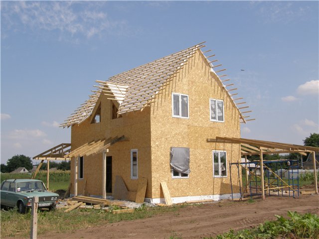

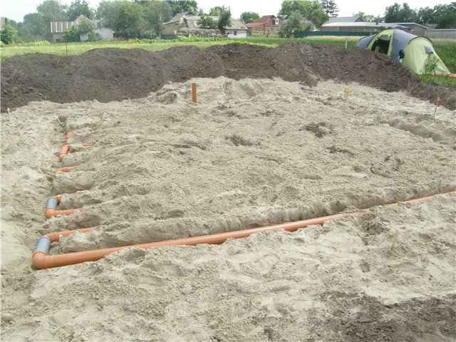

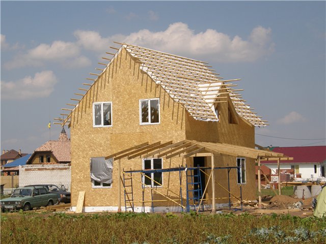

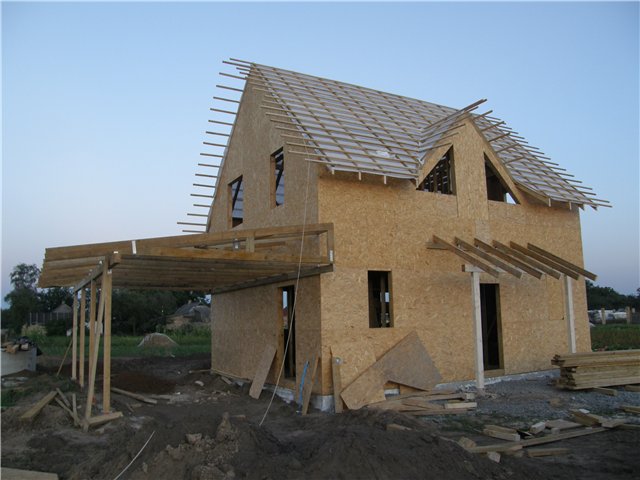

faraon Опубліковано: 1 серпня 2010 Автор Поділитись Опубліковано: 1 серпня 2010 Долго не выкладывал фото по стройкам.. Это будет фото с Борисполя, время настоящее: немного текста, чем ЭТОТ дом отличаеться от предыдущих: - фундамент - "шведская плита", - под фундаментом - змеевик 70 пог.м. с канализационных труб 100мм для вентиляции - ПОДРОБНО ОБ ЭТОМ ОПИШУ ПОСЛЕ ТОГО КАК ВСЁ БУДЕТ ГОТОВО, скажу одно - результат прогонки воздуха есть - разница 8-10 градусов (на входе 30-32град , а на выходе 20-24 град - ну а остальное как всегда... Цитата Посилання на коментар Поділитися на інших сайтах More sharing options...

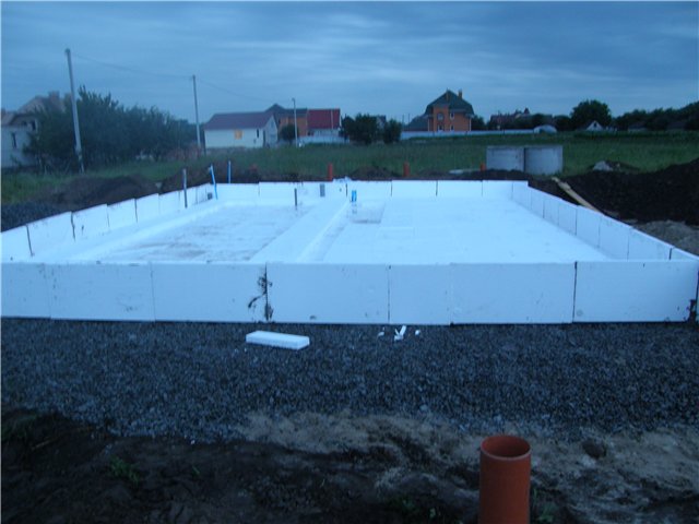

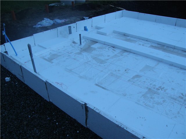

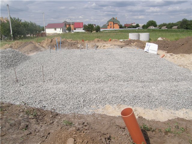

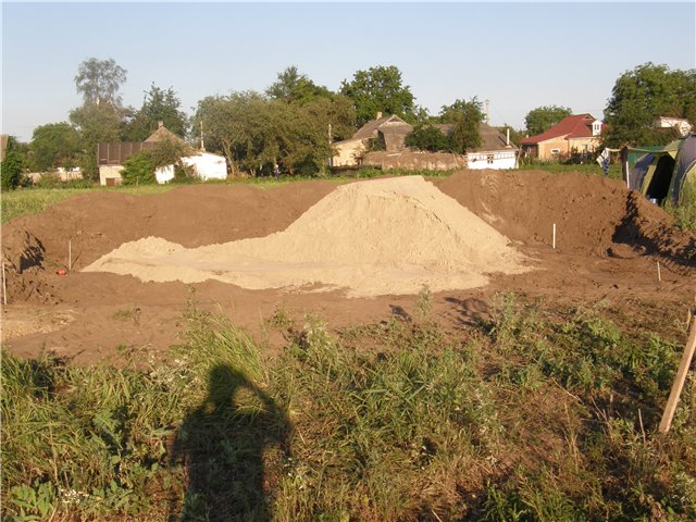

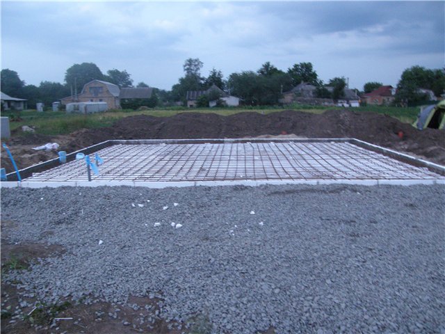

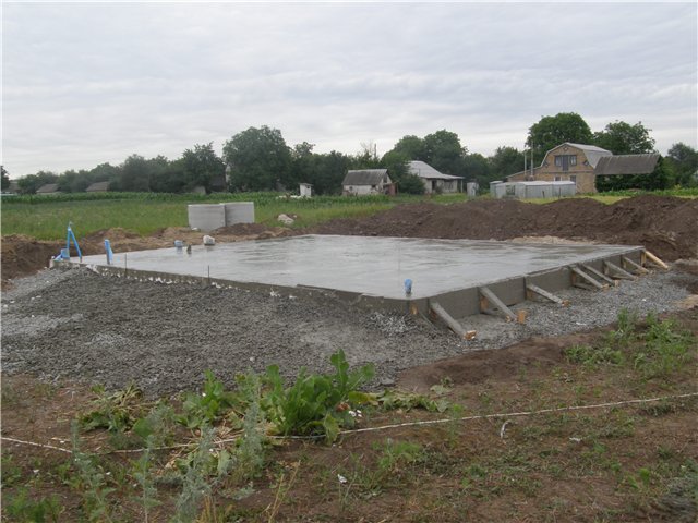

faraon Опубліковано: 3 серпня 2010 Автор Поділитись Опубліковано: 3 серпня 2010 Строим КАРКАСНЫЕ ДОМА фото с Борисполя: Сделали фундамент - "шведскую плиту": убрали 500мм земли засыпали 200мм речного песка проложили канализацию проложили 70 пог.м. 100мм трубы.., вход с восточной стороны, выход в периметре дома - через неё потом будем подавать воздух на вентиляцию засыпали щебнем - 300мм выложили ПСБ-платформу с 100мм ПСБ-25 в 2 слоя.... проармировали.... залили бетон.... остальное будет завтра..... Цитата Посилання на коментар Поділитися на інших сайтах More sharing options...

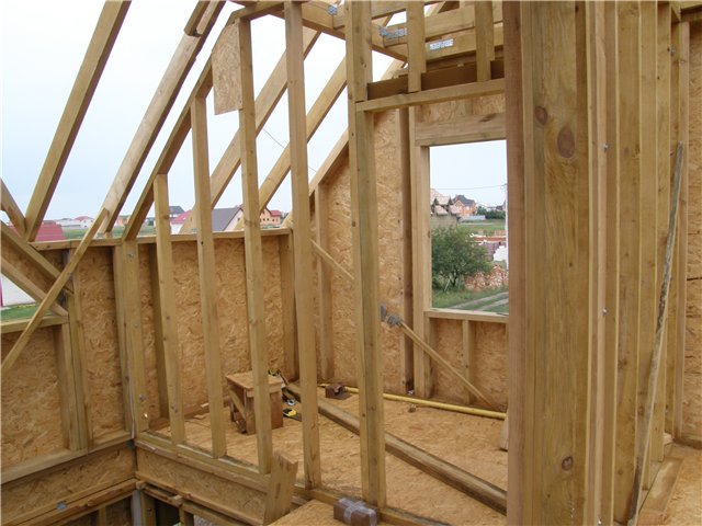

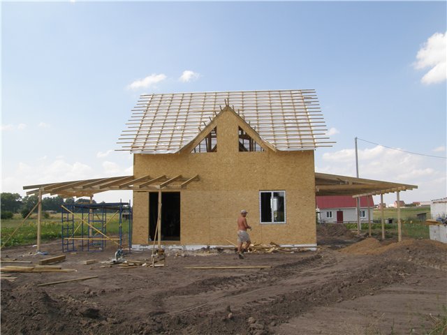

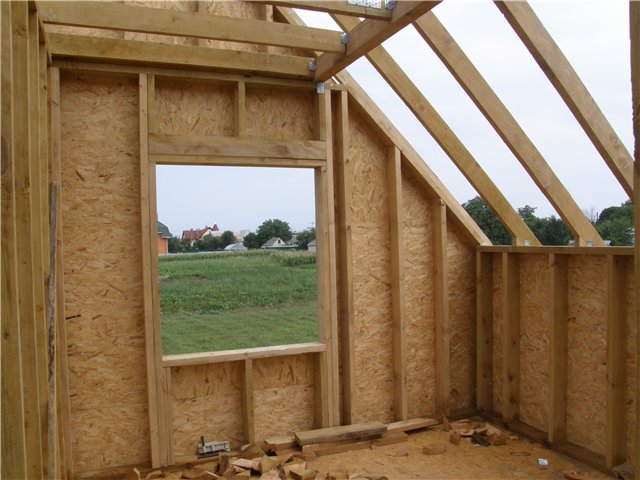

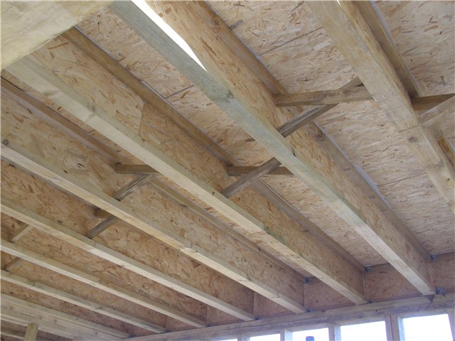

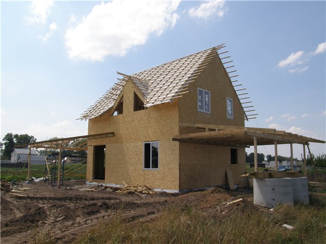

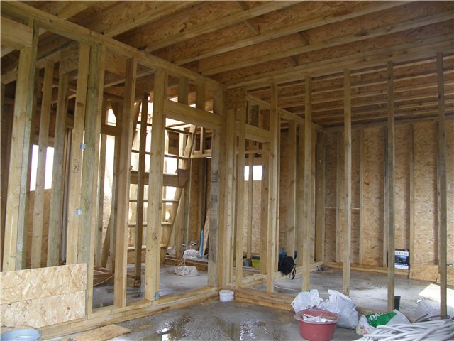

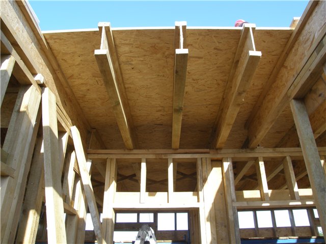

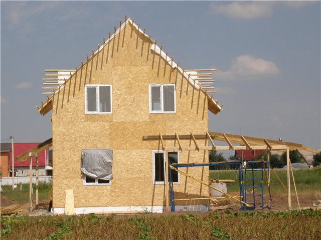

faraon Опубліковано: 4 серпня 2010 Автор Поділитись Опубліковано: 4 серпня 2010 Строим КАРКАСНЫЕ ДОМА фото с Борисполя:... на сегодня имеем следующее... Цитата Посилання на коментар Поділитися на інших сайтах More sharing options...

Opium Опубліковано: 4 серпня 2010 Поділитись Опубліковано: 4 серпня 2010 Строим КАРКАСНЫЕ ДОМА фото с Борисполя:... на сегодня имеем следующее... А смету кинуть можете? Цитата Посилання на коментар Поділитися на інших сайтах More sharing options...
faraon Опубліковано: 5 серпня 2010 Автор Поділитись Опубліковано: 5 серпня 2010 А смету кинуть можете? могу... куда? ... и с какой стадией отделки.....и комплектацией... данный проект просчитывался и с сайдингом и с штукатуркой... и с битумкой, и с полимер-песчанной черепицей и с шифером..... и с утеплением наружной стеной 150мм и 200мм... и внутри с 1 ГКЛ и с двумя... - ВАМ какую выслать ? Цитата Посилання на коментар Поділитися на інших сайтах More sharing options...
Skm Опубліковано: 5 серпня 2010 Поділитись Опубліковано: 5 серпня 2010 могу... куда? ... и с какой стадией отделки.....и комплектацией... данный проект просчитывался и с сайдингом и с штукатуркой... и с битумкой, и с полимер-песчанной черепицей и с шифером..... и с утеплением наружной стеной 150мм и 200мм... и внутри с 1 ГКЛ и с двумя... - ВАМ какую выслать ? можно и мне смету c черепицей и утеплением "круглый год" на motor111 "at" bk.ru, сколько кв. дом вышел? навес с двух сторон это веранда и гараж? p.s. такой проект подойдет под узкий участок? Цитата Посилання на коментар Поділитися на інших сайтах More sharing options...
faraon Опубліковано: 5 серпня 2010 Автор Поділитись Опубліковано: 5 серпня 2010 можно и мне смету c черепицей и утеплением "круглый год" на motor111 "at" bk.ru, сколько кв. дом вышел? навес с двух сторон это веранда и гараж? p.s. такой проект подойдет под узкий участок? Вам отправил.... Общая площадь - 119кв.м. + навес под авто + навес ...для посидеть для узкого участка я бы навес "для посидеть" сделал бы просто с заднего фасада...., не вылазил в бок... Opium - куда отправлять? Цитата Посилання на коментар Поділитися на інших сайтах More sharing options...

Olegus Опубліковано: 6 серпня 2010 Поділитись Опубліковано: 6 серпня 2010 - под фундаментом - змеевик 70 пог.м. с канализационных труб 100мм для вентиляции - ПОДРОБНО ОБ ЭТОМ ОПИШУ ПОСЛЕ ТОГО КАК ВСЁ БУДЕТ ГОТОВО, скажу одно - результат прогонки воздуха есть - разница 8-10 градусов (на входе 30-32град , а на выходе 20-24 град - ну а остальное как всегда... Очень хотелось бы подробностей по этому делу. По плану у меня в гостинной будет забор приточного воздуха для камина. Если его сделать подлинее змеевиком под пирогом пола, то по идее зимой воздух на выходе (в доме) будет теплее, а летом холодней. Только , хватит ли тяги? Цитата Посилання на коментар Поділитися на інших сайтах More sharing options...
faraon Опубліковано: 6 серпня 2010 Автор Поділитись Опубліковано: 6 серпня 2010 Очень хотелось бы подробностей по этому делу. По плану у меня в гостинной будет забор приточного воздуха для камина. Если его сделать подлинее змеевиком под пирогом пола, то по идее зимой воздух на выходе (в доме) будет теплее, а летом холодней. Только , хватит ли тяги? данная система подразумевает ТОЛЬКО принудительную подачу воздуха..., естественная тяги при использовании "змеевика" не будет.. а по поводу летом - прохладный, а зимой - теплее, то в этом Вы правы.... под нашим фундаментом (таким как мы отлили в Борисполе) температура земли +10град - константа (зимой и летом), вот наружный воздух и будет стремиться к данной цифре.... Цитата Посилання на коментар Поділитися на інших сайтах More sharing options...
