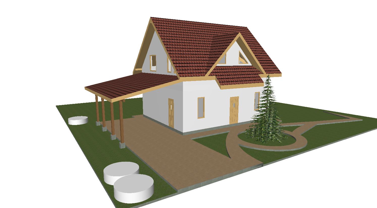

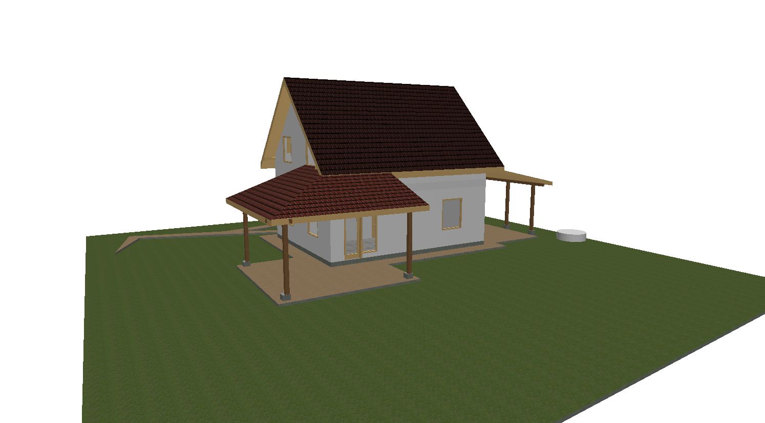

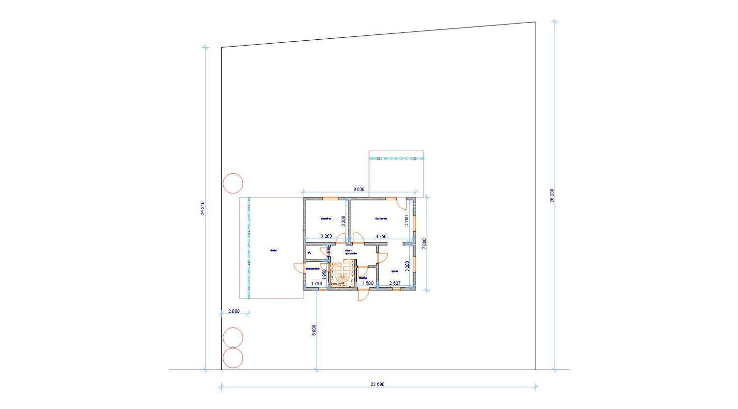

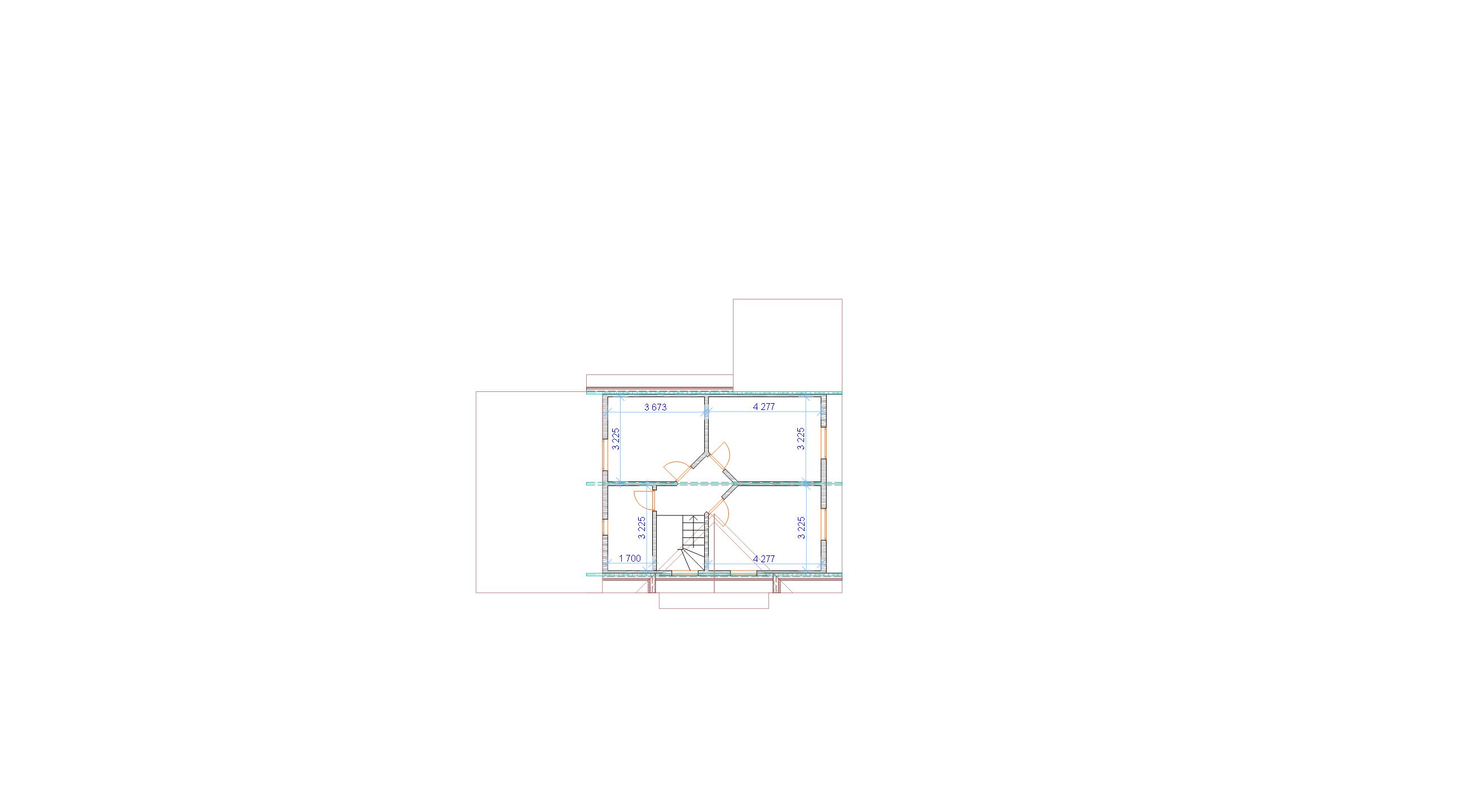

faraon Опубліковано: 14 липня 2010 Автор Поділитись Опубліковано: 14 липня 2010 а вот такой димик начинаем монтировать в Борисполе со вторника: Цитата Посилання на коментар Поділитися на інших сайтах More sharing options...

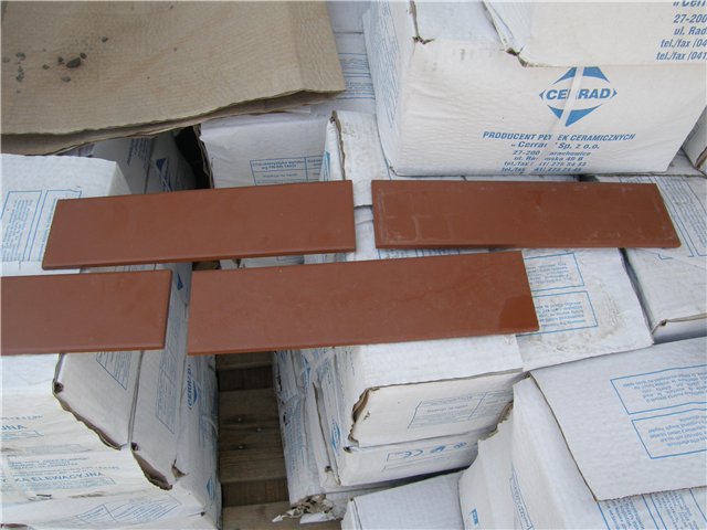

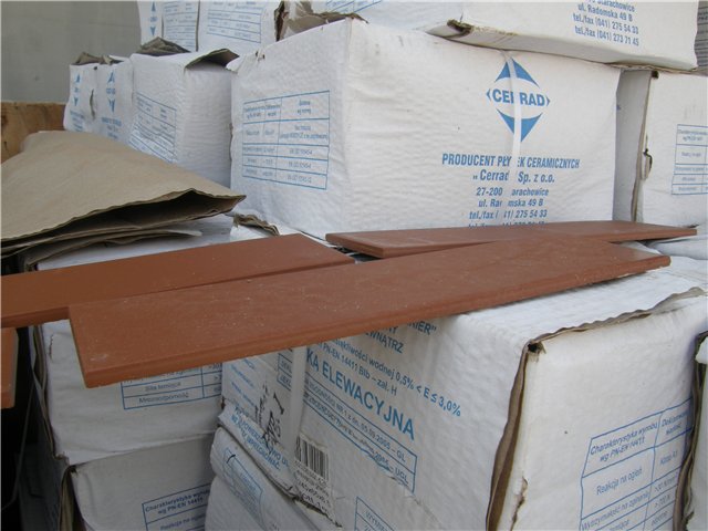

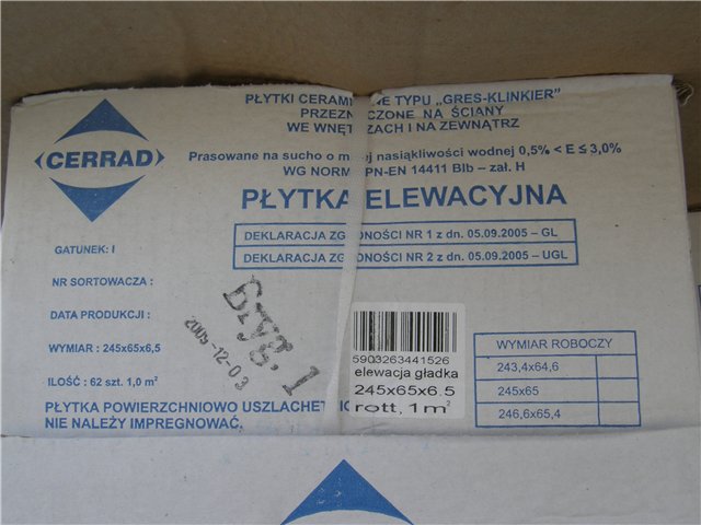

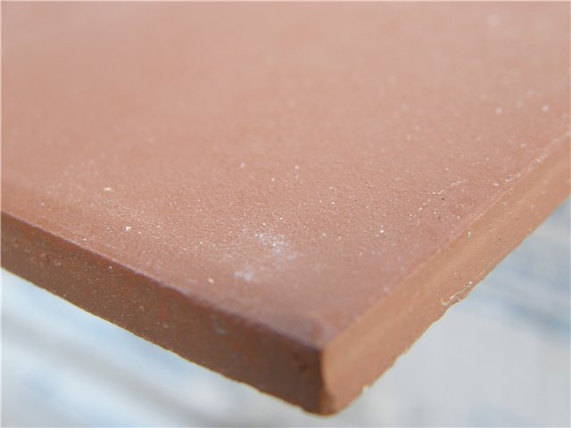

faraon Опубліковано: 15 липня 2010 Автор Поділитись Опубліковано: 15 липня 2010 (змінено) Вариант в Н. Петровцах . Если тел. есть дайте , я сам созвонюсь.( 15м2) 044-228-07-62 067-597-72-96 вот такая она: Змінено 15 липня 2010 користувачем faraon 1 Цитата Посилання на коментар Поділитися на інших сайтах More sharing options...

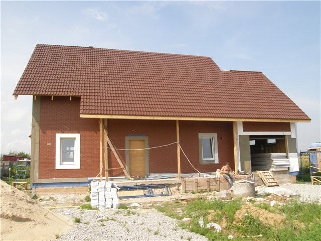

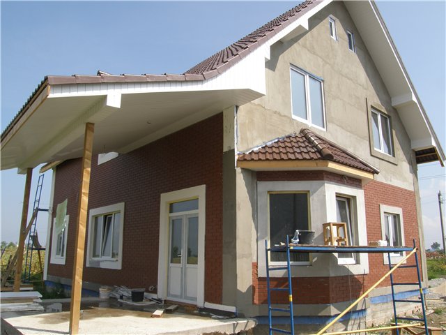

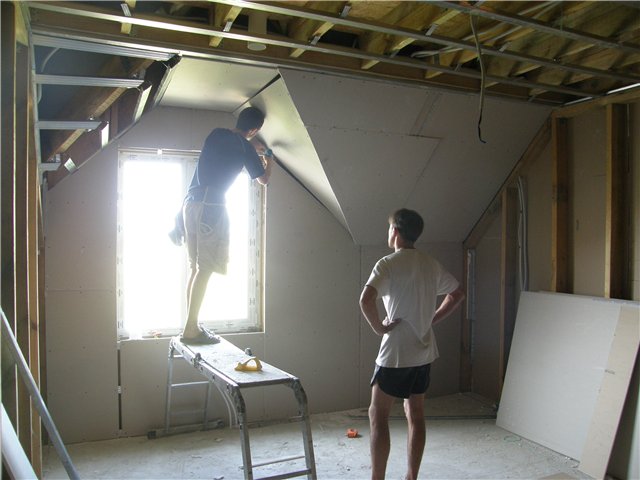

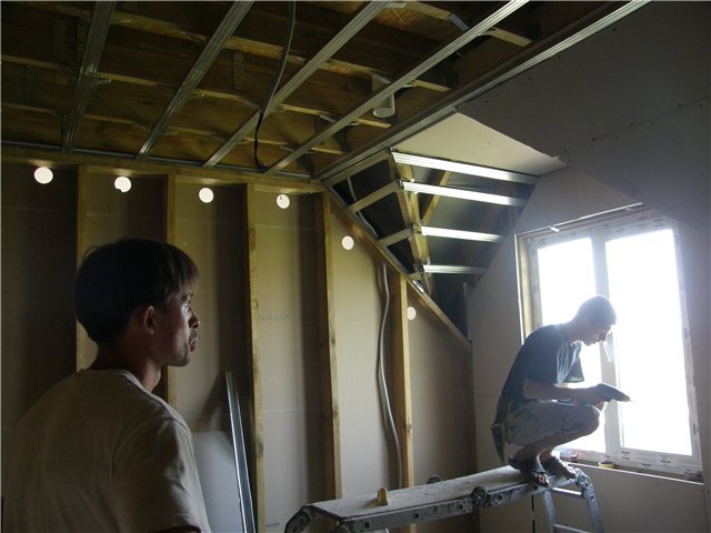

faraon Опубліковано: 15 липня 2010 Автор Поділитись Опубліковано: 15 липня 2010 фасад подходит к завершающей фазе..... внутри готовимся к утеплению - планируем со вторника начать.... Цитата Посилання на коментар Поділитися на інших сайтах More sharing options...

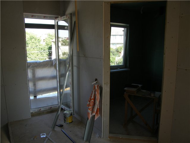

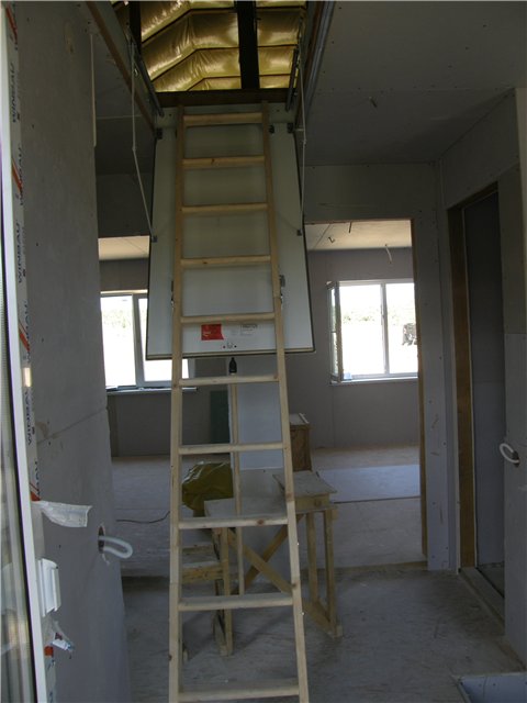

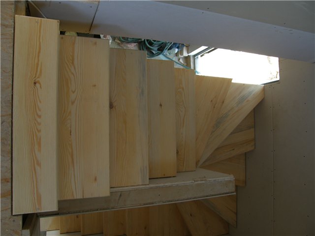

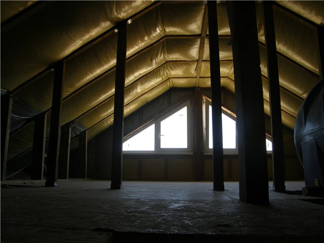

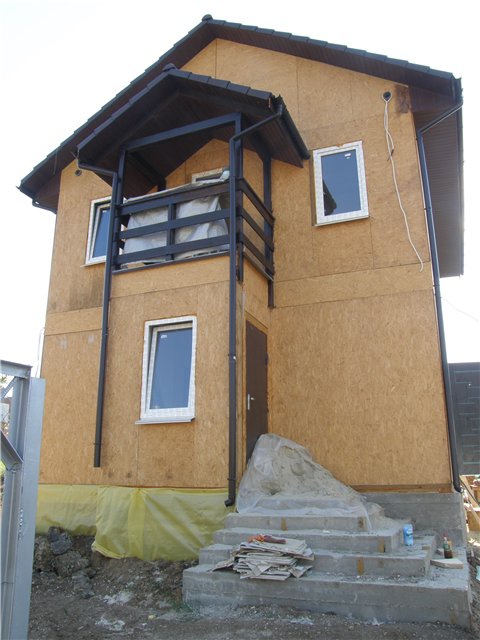

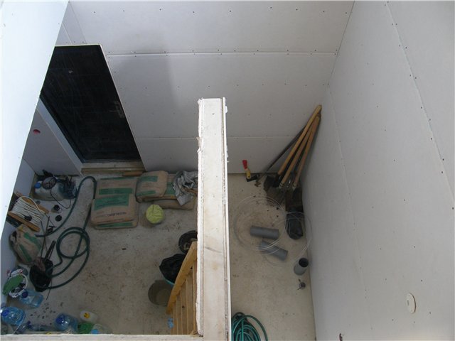

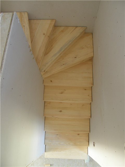

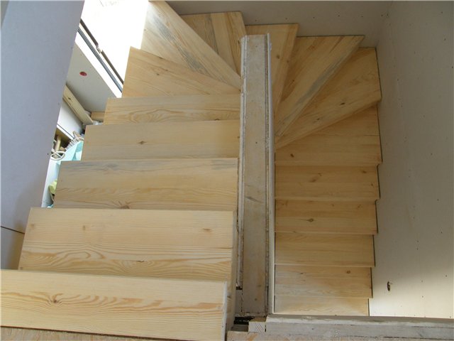

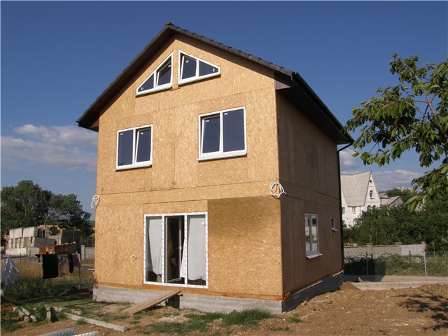

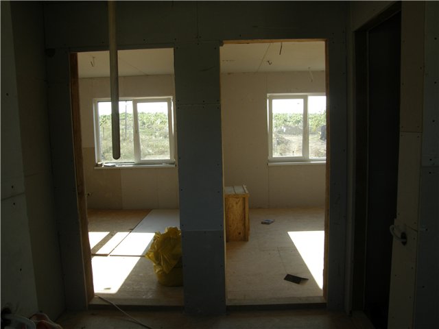

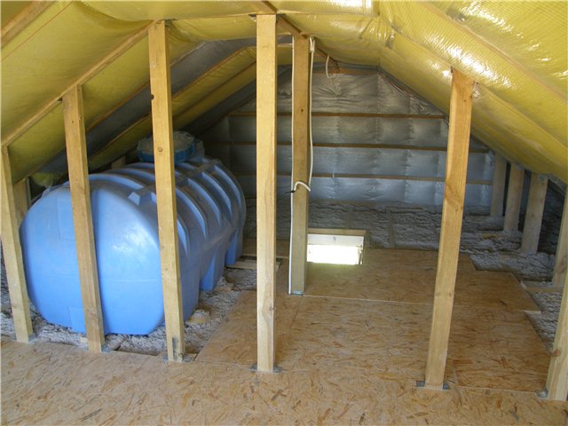

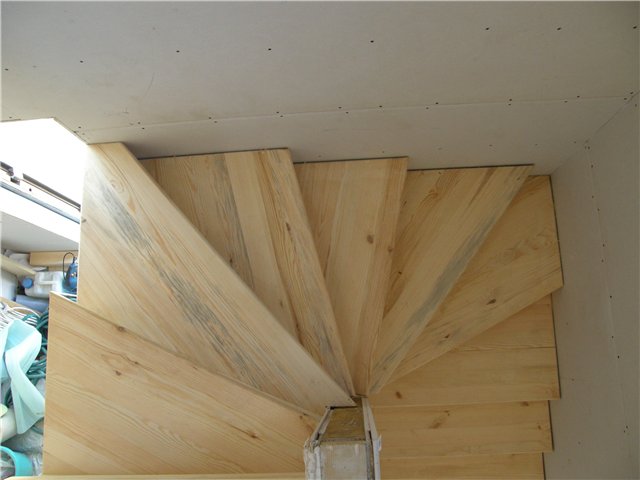

faraon Опубліковано: 19 липня 2010 Автор Поділитись Опубліковано: 19 липня 2010 фотоотчетик с теплых берегов Крыма: - общий вид - лестница - место где она будет и уже смонтированная.... - 2 этаж - вид на 2 комнаты и на балкон с с/у - мансарда - кальянная с запасом воды Цитата Посилання на коментар Поділитися на інших сайтах More sharing options...

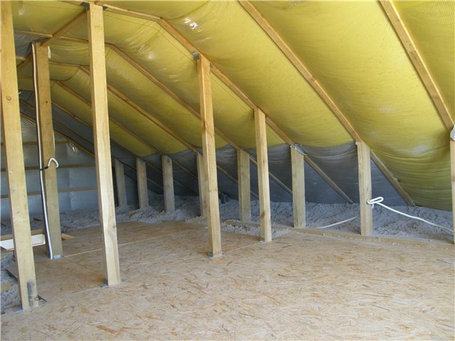

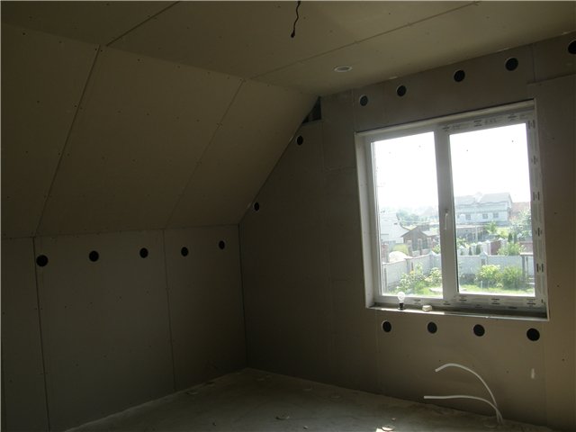

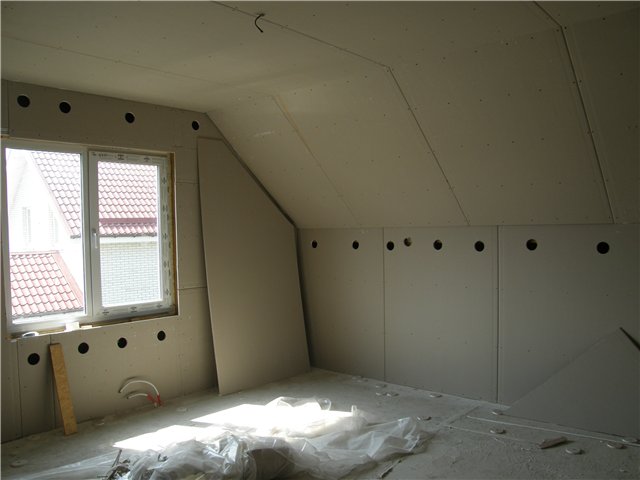

faraon Опубліковано: 20 липня 2010 Автор Поділитись Опубліковано: 20 липня 2010 P.S. началось утепление в Н.Петровцах... утепляется установкой: - наружные, внутренние несущие стены - 200мм, - внутренние перестенки - 150мм - межэтажное перекрытие - 300мм - мансардные наклонные стены - 200-250мм - перекрытие 2-го этажа - 200мм Цитата Посилання на коментар Поділитися на інших сайтах More sharing options...
S_Vladimir_79 Опубліковано: 20 липня 2010 Поділитись Опубліковано: 20 липня 2010 Сухим или влажным способом? И какая плотность получается при влажном способе на наружных стенах? Как контролируется заполнение стен (отсутствие пустот) при сухом монтаже? Цитата Посилання на коментар Поділитися на інших сайтах More sharing options...
faraon Опубліковано: 20 липня 2010 Автор Поділитись Опубліковано: 20 липня 2010 Сухим или влажным способом? сухим, плотность в стенах, межэтажном перекрытии - 45 кг/куб.м. последнее перекрытие - 35 кг/куб.м. И какая плотность получается при влажном способе на наружных стенах? если делать влажным, то получиться 60-70 кг/куб.м., но в каркасных домах лично мы - не практикуем Как контролируется заполнение стен (отсутствие пустот) при сухом монтаже? при утеплении установкой - пустоты практически невозможны..., она задувает (утеплитель подается) пока есть куда..., по шлангу (он полупрозрачный) видно когда утеплитель перестает уже подаваться.. возникновение пустот при утеплении установкой - это только невнимательнось человека, производящего утепление и согласованность людей делающих подготовку к утеплению ( они должны предусмотреть подходы ко ВСЕМ полостям) и тех кто производит утепление ( не торопиться....) Цитата Посилання на коментар Поділитися на інших сайтах More sharing options...
