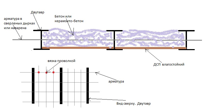

Kylich Опубліковано: 28 липня 2013 Поділитись Опубліковано: 28 липня 2013 Здравствуйте! Знающие люди помогите. Имеет ли право на жизнь вот такой бутерброд меж этажного перекрытия ??!!! Всем благодарен за помощь! Посилання на коментар Поділитися на інших сайтах More sharing options...
salexa Опубліковано: 28 липня 2013 Поділитись Опубліковано: 28 липня 2013 Приблизительно имеет. Не очень хорошо опирать на нижнюю полку, но все зависит от пролета и от размеров двутавра. Если сильно хочется так сделать, то лучше на нижнюю полку положить профнастил, по профнастилу проармировать и забетонировать. Профнастил ложить поперек балок. Так, чтоб получилось подобие второстепенных балок к основным. На яндексе - много картинок при вводе "перекрытие по профнастилу". Введите и посмотрите. А еще лучше - ложить профнастил на верхнюю полку двутавра, как все и делают. Чего точно не нужно - так это сверлить двутавр. Сильно плохо Вы этим не сделаете, но намучаетесь, и толку от этой процедуры - ноль. Посилання на коментар Поділитися на інших сайтах More sharing options...
