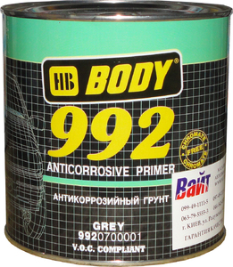

Exumer Опубліковано: 7 квітня 2015 Поділитись Опубліковано: 7 квітня 2015 вот такой грунт под хамрайт пойдет? 1К антикоррозионный грунт BODY 992 Описание: Высококачественный быстросохнущий антикоррозийный грунт / праймер на основе алкидной смолы, который относится к однокомпонентной системе. Предназначен для местного и полного применения. После рекомендуемой сушки обеспечивает надежную антикоррозийную защиту металла. Подлежит покрытию алкидными и нитроцеллюлозными красками. Превосходно защищает от влаги и соли, а также обладает стойкостью к механическим, химическим и атмосферным воздействиям. Не содержит хлорат цинка. Поверхности, пригодные для нанесения: – сталь – дерево Особые указания: При воздушной сушке минимальная температура +15°С. Не применять методом «мокрым по мокрому». Не наносить на цветные металлы. Применение: Перемешать компоненты до однородной консистенции, соблюдая пропорцию смешивания. Нанести кистью или пистолетом в зависимости от пропорции разбавления. Минимальная температура нанесения +15°С. Физические свойства: Плотность 1,3кг/л (20°С) Точка возгорания >24°C Содержание сухого остатка 60% Расход материала 6–7м2/1л/50 мкм Время обработки Около 2 часов в зависимости от температуры Цвет коричневый, серый, черный Упаковка 1л, 5л, 30л Посилання на коментар Поділитися на інших сайтах More sharing options...

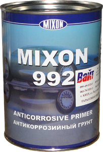

Exumer Опубліковано: 7 квітня 2015 Поділитись Опубліковано: 7 квітня 2015 или вот еще есть такой... Однокомпонентный антикоррозийный нитро грунт MIXON 992 Однокомпонентный MIXON 992 (Миксон 992) - антикоррозийный быстросохнущий грунт, изготовленный на основе модифицированной алкидной смолы. Отличная адгезия к разным видам поверхностей (черный металл, полиэфирные шпатлевки, старые покрытия). Хорошая антикоррозийная защита поверхности после нанесения на голый металл, а так же надежная изоляция синтетических, акриловых и базовых эмалей (металлики) от полиэфирных шпатлевок. Хорошая наполняющая способность: заполнение царапин и небольших неровностей, оставшихся после обработки шпатлевок. Быстрая сушка и легкость шлифовки. Не содержит хлорида цинка. Поверхности, на которые можно использовать: Сталь. Алюминий. Полиэфирные шпатлевки. Старое лаковое покрытие. Подготовка поверхности: Металлическая поверхность должна быть отшлифована методом «насухо» Р80-120 и обезжирена. Алюминиевая поверхность обрабатывается специальным волокном (скотч брайт Fine, скотч брайт Very Fine). Шпатлевка отшлифовывается методом «насухо» Р120-240. Старое лаковое покрытие отшлифовывается методом «насухо» Р220-280. Разбавитель: Добавляется 15-25% разбавителя R-647 или R-650. Сушка: 25-30 минут при 20°С. Шлифовка: Обработка методом «насухо» шлифовальной бумагой Р360-500, методом «на мокрую» шлифовальной бумагой P600-1000. Инструкция по применению: Перед нанесением грунт необходимо тщательно перемешать, разбавить до нужной вязкости. Нанести 2-3 слоя покрасочным пистолетом с диаметром сопла 1,5-1,8мм под давлением 3-4 bar с интервалом между слоями 5-10 минут. Вязкость для распыления 25-35 сек. по DIN 4 при 20°С. какой лучше, гуру подскажите плиз? Посилання на коментар Поділитися на інших сайтах More sharing options...
langervictor Опубліковано: 8 квітня 2015 Поділитись Опубліковано: 8 квітня 2015 вот такой грунт под хамрайт пойдет? 1К антикоррозионный грунт BODY 992 Описание: Высококачественный быстросохнущий антикоррозийный грунт / праймер на основе алкидной смолы, который относится к однокомпонентной системе. Предназначен для местного и полного применения. После рекомендуемой сушки обеспечивает надежную антикоррозийную защиту металла. Подлежит покрытию алкидными и нитроцеллюлозными красками. Превосходно защищает от влаги и соли, а также обладает стойкостью к механическим, химическим и атмосферным воздействиям. Не содержит хлорат цинка. Поверхности, пригодные для нанесения: – сталь – дерево Особые указания: При воздушной сушке минимальная температура +15°С. Не применять методом «мокрым по мокрому». Не наносить на цветные металлы. Применение: Перемешать компоненты до однородной консистенции, соблюдая пропорцию смешивания. Нанести кистью или пистолетом в зависимости от пропорции разбавления. Минимальная температура нанесения +15°С. Физические свойства: Плотность 1,3кг/л (20°С) Точка возгорания >24°C Содержание сухого остатка 60% Расход материала 6–7м2/1л/50 мкм Время обработки Около 2 часов в зависимости от температуры Цвет коричневый, серый, черный Упаковка 1л, 5л, 30л Цей напевно буде дешевше. Посилання на коментар Поділитися на інших сайтах More sharing options...
Exumer Опубліковано: 8 квітня 2015 Поділитись Опубліковано: 8 квітня 2015 Цей напевно буде дешевше. они плюс минус пару гривен за литр одинаково стоят... дешевлее отечественная зебра )) Посилання на коментар Поділитися на інших сайтах More sharing options...
