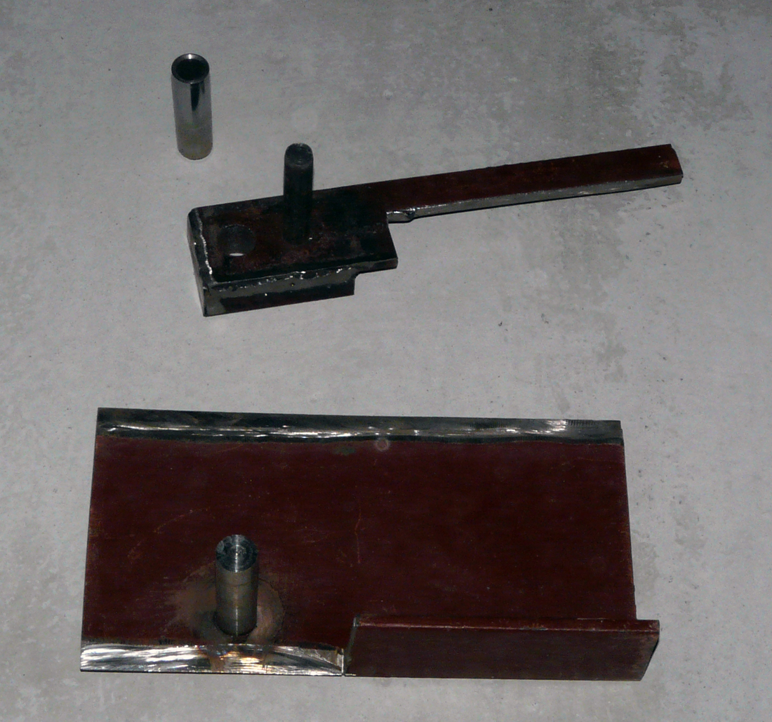

Jetfigter2015 Опубліковано: 23 липня 2013 Поділитись Опубліковано: 23 липня 2013 Старого скрутили :D 1 Посилання на коментар Поділитися на інших сайтах More sharing options...
Galiys Опубліковано: 23 липня 2013 Поділитись Опубліковано: 23 липня 2013 Смысл вроде как понятен но описание и характеристики не помешали бы. Посилання на коментар Поділитися на інших сайтах More sharing options...

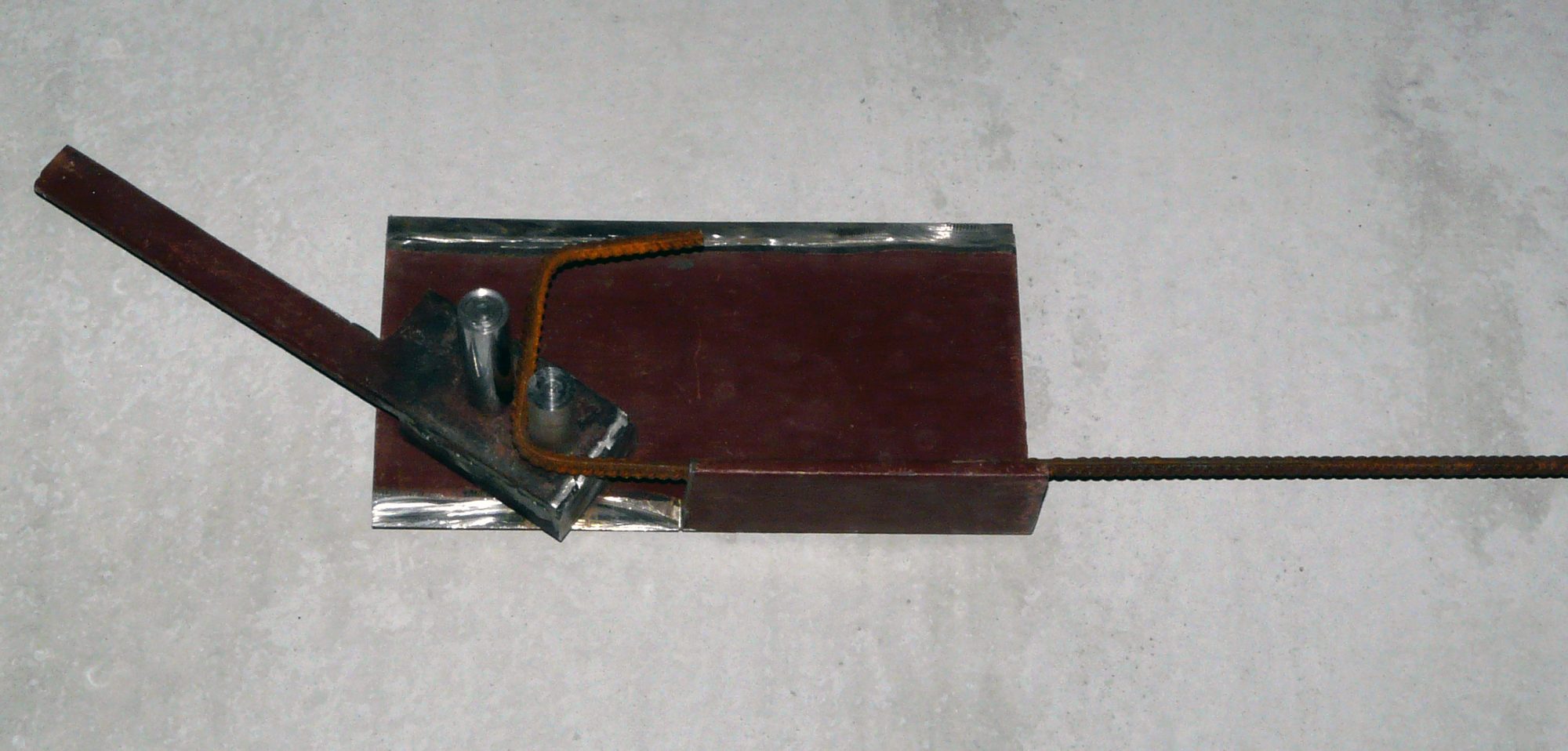

Jetfigter2015 Опубліковано: 23 липня 2013 Автор Поділитись Опубліковано: 23 липня 2013 Смысл вроде как понятен но описание и характеристики не помешали бы. Поломався старий - був заводський, але дуже "древний" За дві години зробив цей. За основу взято кусок швелера 16. В токаря просвердлив. Діаметр товстішого "пальця" приблизно 23мм, тоншого 16мм, але на тонший надівається втулка для провертання. Хотів поставити підшипник - але не було часу морочитись. Залишилоь просвердлити 4 отвори для кріплення до столу та пофарбувати. 10мм арматуру згинає без проблем. Закріплю - спробую 12мм. Посилання на коментар Поділитися на інших сайтах More sharing options...
