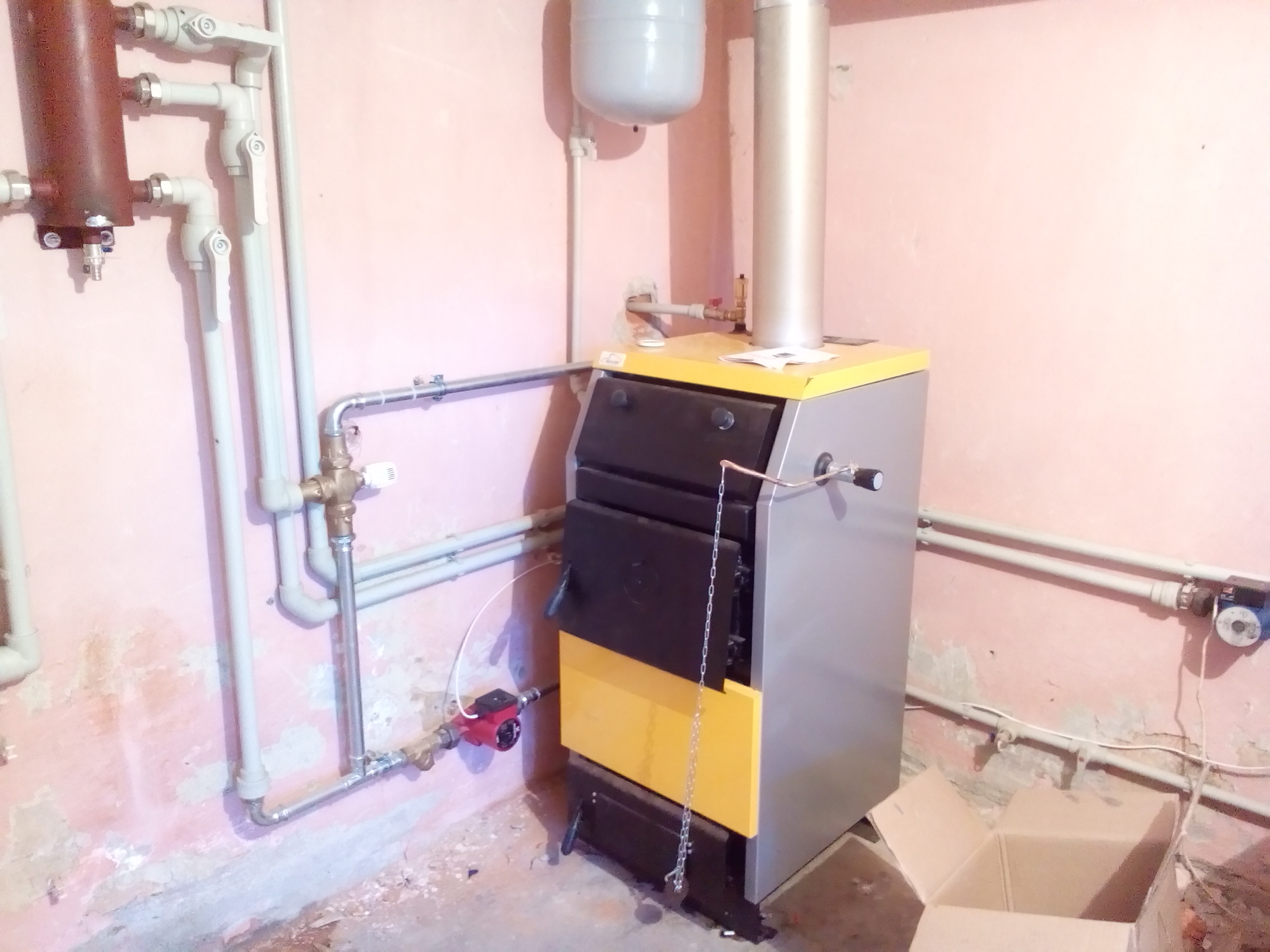

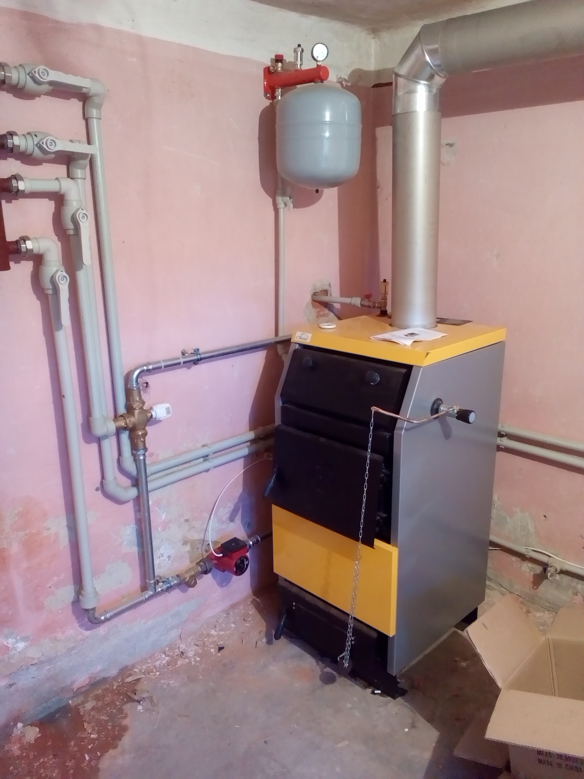

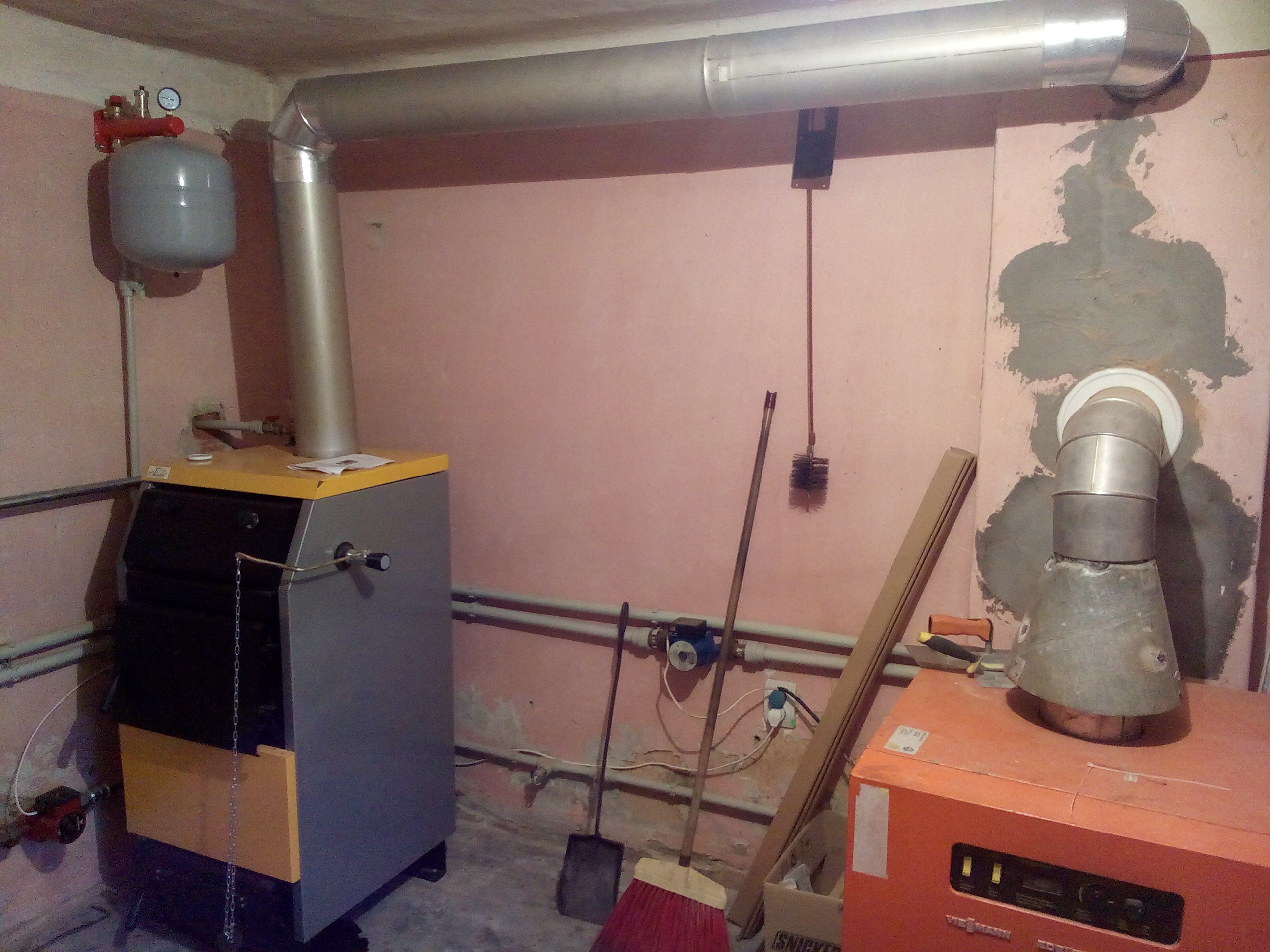

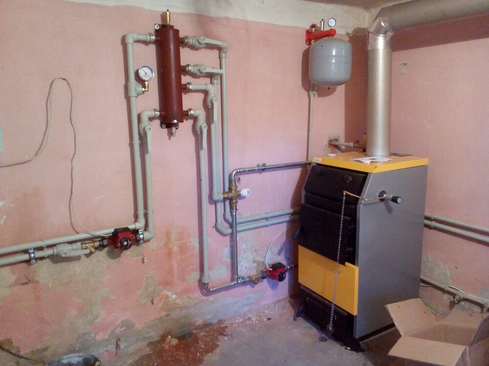

shoni66 Опубліковано: 30 січня 2016 Поділитись Опубліковано: 30 січня 2016 Осенью 2015 устанавливал ТТК в пару к газовому, отвод дыма делал в один дымоход. Посилання на коментар Поділитися на інших сайтах More sharing options...
red baron Опубліковано: 30 січня 2016 Поділитись Опубліковано: 30 січня 2016 Осенью 2015 устанавливал ТТК в пару к газовому, отвод дыма делал в один дымоход. с газовой конторы не пускать............ 1 Посилання на коментар Поділитися на інших сайтах More sharing options...
