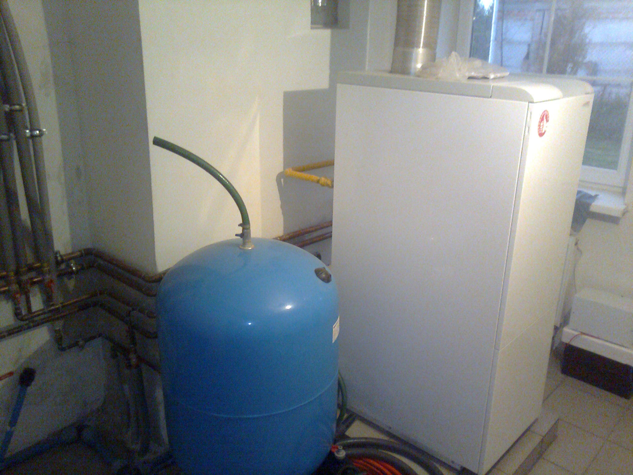

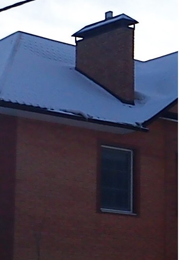

Viks Опубліковано: 24 грудня 2013 Поділитись Опубліковано: 24 грудня 2013 Теперь вернемся к дымоходу У меня есть один неиспользованный кирпичный вент.канал 130*130 (в котельне их 2) - 1 над Г/А и 1 сбоку стояка Он не загилтзован... Если пеллетный котел использовать в межсезонье (когда нет минуса) - конденсата быть не должно... Если загильзовать - тогда не хватит необходимого 135мм сечения На сколько критична гильза под пеллетник? - темп. выхлопа будет побольше чем у газового, конденсата не должно быть и разрушения дымохода также...??? Посилання на коментар Поділитися на інших сайтах More sharing options...
SON Опубліковано: 24 грудня 2013 Поділитись Опубліковано: 24 грудня 2013 На сколько критична гильза под пеллетник? - темп. выхлопа будет побольше чем у газового, конденсата не должно быть и разрушения дымохода также...??? Дело не столько в пеллетнике, сколько в конструкции дымохода. Если во внутренней стене и не торчит над крышей как Эйфелева башня, то конденсата не будет. Герметичность канала и пожарные нормы само собой. Да и сами пеллеты - это ж не сырые дрова. Посилання на коментар Поділитися на інших сайтах More sharing options...
Viks Опубліковано: 24 грудня 2013 Поділитись Опубліковано: 24 грудня 2013 . Да и сами пеллеты - это ж не сырые дрова. Да, не дрова... Но и пеллетный котел с футеровкой - это далеко не открытый камин... Какая температура выхлопа у среднего пеллетника с кпд 85% при обычной темп. теплообменника 60-70гр? Канал 12м +/- чердак - холодный канал левее от газовой гильзы через колпак надо будет пройти Вопрос о межсезонье и конденсате - т.е. пока нет минуса Посилання на коментар Поділитися на інших сайтах More sharing options...

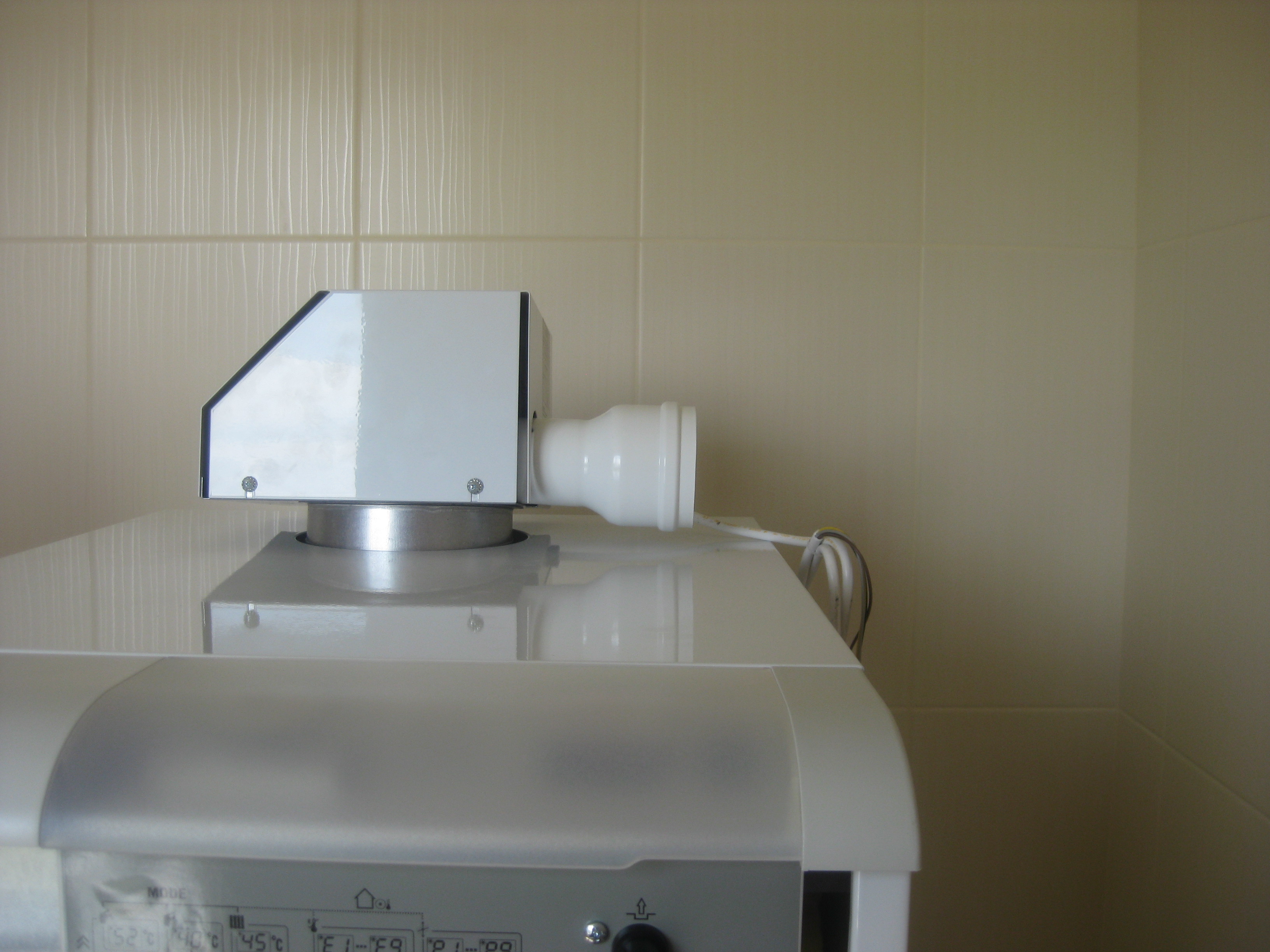

Сергей 31 Опубліковано: 24 грудня 2013 Поділитись Опубліковано: 24 грудня 2013 Теперь вернемся к дымоходу Отдайте дымоход холодильника (Протерм KLZ ) пеллетному котлу. А на холодильник поставьте "ПРИСТАВКА-ДЫМОСОС". 1 Посилання на коментар Поділитися на інших сайтах More sharing options...
SON Опубліковано: 24 грудня 2013 Поділитись Опубліковано: 24 грудня 2013 Какая температура выхлопа у среднего пеллетника с кпд 85% при обычной темп. теплообменника 60-70гр? До 190 гр. На холодном чердаке шахту можно по быстрому и утеплить, там красота не нужна. Проход через зонт обязательно. При плюсе конденсат маловероятен. 1 Посилання на коментар Поділитися на інших сайтах More sharing options...
Viks Опубліковано: 24 грудня 2013 Поділитись Опубліковано: 24 грудня 2013 Отдайте дымоход холодильника (Протерм KLZ ) пеллетному котлу. А на холодильник поставьте "ПРИСТАВКА-ДЫМОСОС". Или гофру откинуть от газового? И накинуть гофру от пеллетника? - они паралельно работать не будут... Пеллетники они двухконтурные? Посилання на коментар Поділитися на інших сайтах More sharing options...
SON Опубліковано: 24 грудня 2013 Поділитись Опубліковано: 24 грудня 2013 Или гофру откинуть от газового? И накинуть гофру от пеллетника? - они паралельно работать не будут... На газовый турбину и выхлоп через стенку. Посилання на коментар Поділитися на інших сайтах More sharing options...
Сергей 31 Опубліковано: 24 грудня 2013 Поділитись Опубліковано: 24 грудня 2013 Или гофру откинуть от газового? И накинуть гофру от пеллетника? - они паралельно работать не будут... Пеллетники они двухконтурные? Я же советую как сделать прикинув все варианты. Пеллетники горячей воды вам не даст. Приставка газового котла 1200 гривен. Дырка в стене дома под выхлоп диаметр 80 мм. Чуть нержавейки для подключения пеллетника в котельной. Все 3 Посилання на коментар Поділитися на інших сайтах More sharing options...
