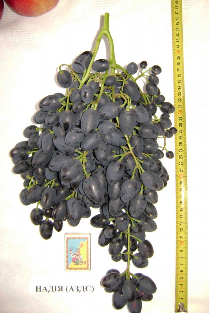

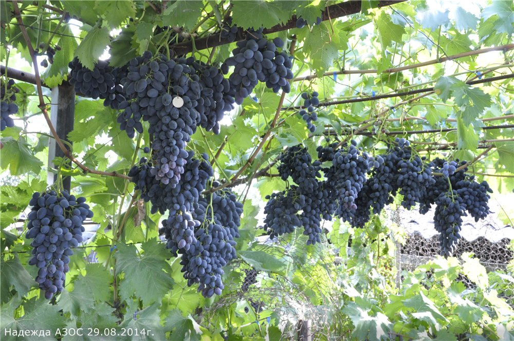

Надежда АЗОС(Молдова x Кардинал)
[АЗОС, Анапа, Россия]
Надежда АЗОС - сорт винограда столового назначения, раннесреднего срока созревания. Созревает преимущественно во второй декаде августа или начале третьей. Кусты сильнорослые. Цветок обоеполый. Урожайность 160 центнеров с гектара. Грозди средней плотности или рыхлые, конические или ветвистые (весом 400-600 г). Ягоды фиолетовые, хрустящие, мясисто сочные, овально заостренные. Устойчивость к милдью, оидиуму, и серой гнили высокая, повышенная, устойчивость к морозам – 22 С.
Имеет высокие показатели товарности и транспортабельности.
