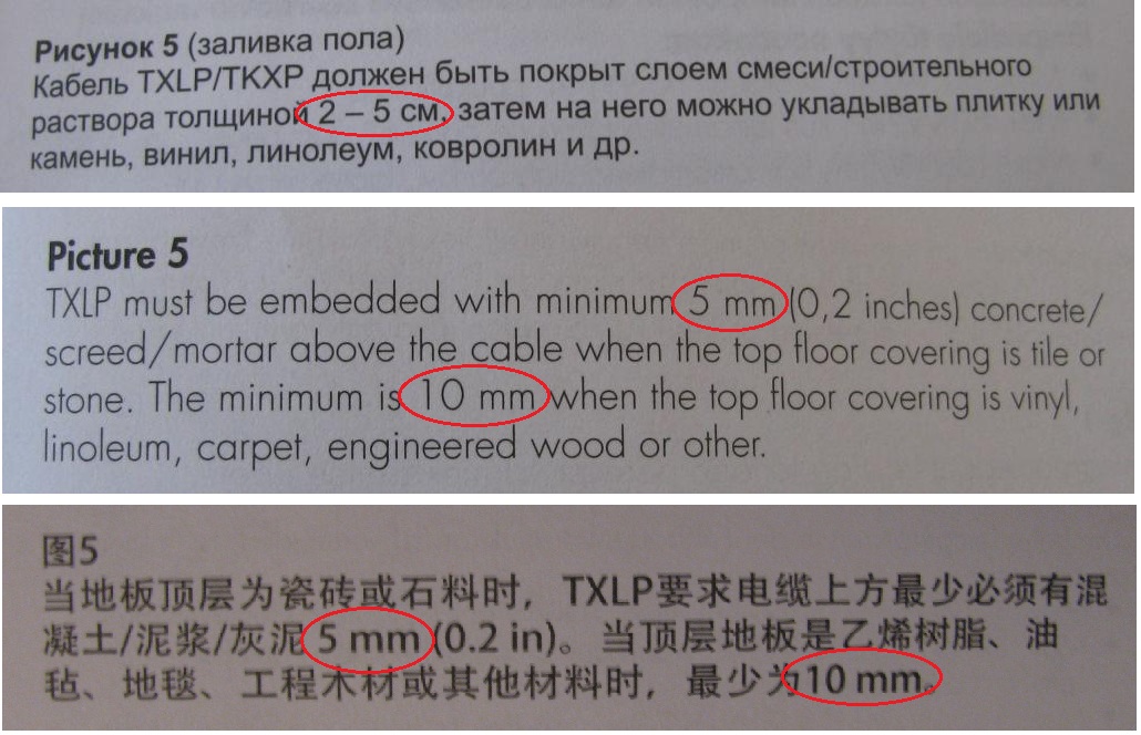

wow4yk Опубліковано: 19 жовтня 2012 Поділитись Опубліковано: 19 жовтня 2012 Вообще то нельзя. Но вас уже не остановить Ну я так рорбити не збираюсь, кабелі будуть покриті шаром чи сумші чи клею однозначно - від пів до півтора сантиметра. Доречі цікаві дані помітили мої майстри коли глянули в інстуркцію до кабелю(майстри читають інструкції тільки коли щось бачать вперше ). На всіх інших мовах крім російської в інструкції написано що мінмальнйи шар стяжки над кабелем 5мм для плитки і 10мм для ліноліуму, паректу ітд. Для наших написали 2-5см,... і де правда ? Посилання на коментар Поділитися на інших сайтах More sharing options...
wow4yk Опубліковано: 19 жовтня 2012 Поділитись Опубліковано: 19 жовтня 2012 В этой ситуации при шаге укладки кабеля 12,5 см, скорее всего, получите "тепловую зебру".. Звідки взяли 12.5см ? По розрахункам наразі получається крок 9.5-10.5см Посилання на коментар Поділитися на інших сайтах More sharing options...
S_Vladimir_79 Опубліковано: 19 жовтня 2012 Поділитись Опубліковано: 19 жовтня 2012 На всіх інших мовах крім російської в інструкції написано що мінмальнйи шар стяжки над кабелем 5мм для плитки і 10мм для ліноліуму, паректу ітд. Для наших написали 2-5см,... і де правда ? Правда и там, и там. Просто производитель заботится только о кабеле, а представитель о системе "теплый пол" в комплексе. И как писали выше, если шаг укладки будет больше 10-11 см и стяжка над кабелем будет не высокая, то уже реально будет чувствоваться, где греет , а где нет. А так, кабелю все равно. Посилання на коментар Поділитися на інших сайтах More sharing options...

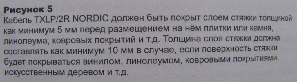

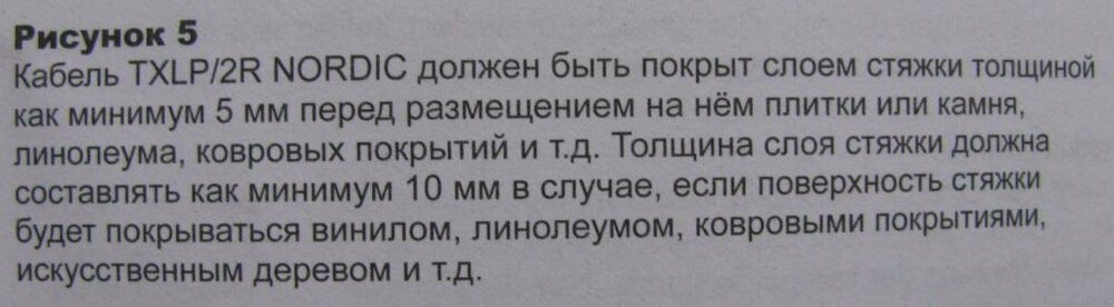

wow4yk Опубліковано: 28 жовтня 2012 Поділитись Опубліковано: 28 жовтня 2012 Правда и там, и там. Просто производитель заботится только о кабеле, а представитель о системе "теплый пол" в комплексе. И как писали выше, если шаг укладки будет больше 10-11 см и стяжка над кабелем будет не высокая, то уже реально будет чувствоваться, где греет , а где нет. А так, кабелю все равно. Доречі в інструкціях до решти кабелів, вже розбіжності немає Посилання на коментар Поділитися на інших сайтах More sharing options...
S_Vladimir_79 Опубліковано: 28 жовтня 2012 Поділитись Опубліковано: 28 жовтня 2012 Доречі в інструкціях до решти кабелів, вже розбіжності немає [ATTACH]224186[/ATTACH] А есть еще и инструкция от представителя, красная такая. Посилання на коментар Поділитися на інших сайтах More sharing options...
