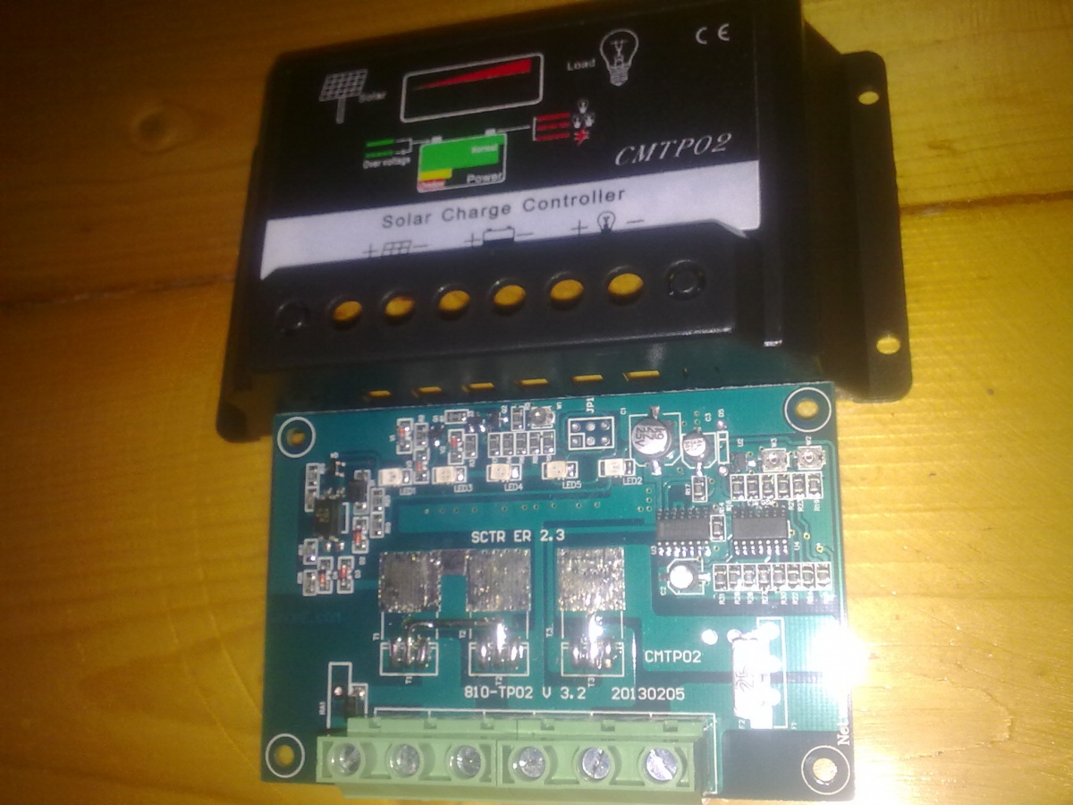

Oleg08 Опубліковано: 20 вересня 2013 Поділитись Опубліковано: 20 вересня 2013 Можно не вскрывать контролер,у меня такойже только на 20А,отсекает он на 14.4 и постоянно держит это напряжение,по крайней мере у меня так работал. Посилання на коментар Поділитися на інших сайтах More sharing options...

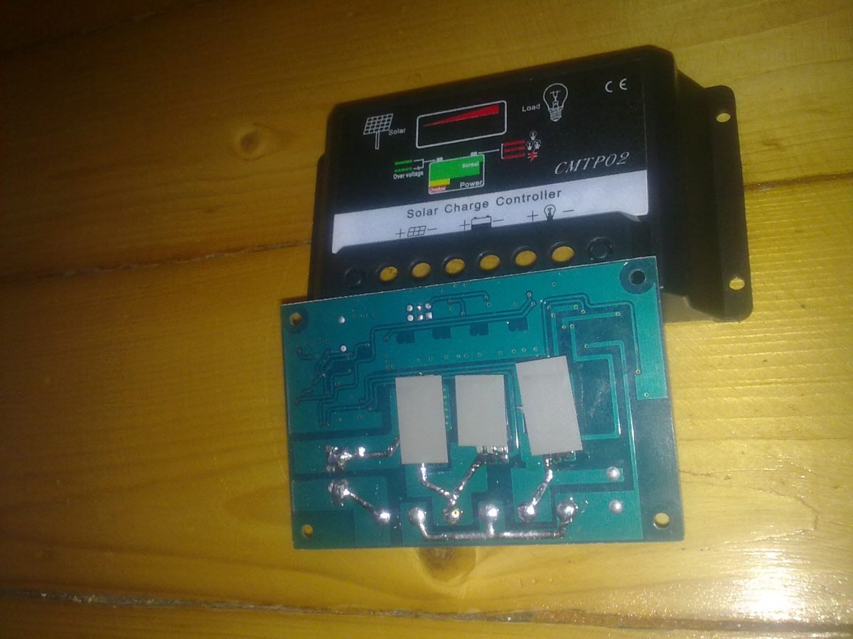

ToxaRat Опубліковано: 20 вересня 2013 Автор Поділитись Опубліковано: 20 вересня 2013 Можно не вскрывать контролер,у меня такойже только на 20А,отсекает он на 14.4 и постоянно держит это напряжение,по крайней мере у меня так работал. интересно + соединены - ведут вроде как на релюхи, это они по центру квадратиками выражены, или там чего-то нехватает? Посилання на коментар Поділитися на інших сайтах More sharing options...
Oleg08 Опубліковано: 20 вересня 2013 Поділитись Опубліковано: 20 вересня 2013 Слава китайцам,релюх нет и уже не будет в будующем надеюсь,там транзисторы. Посилання на коментар Поділитися на інших сайтах More sharing options...
