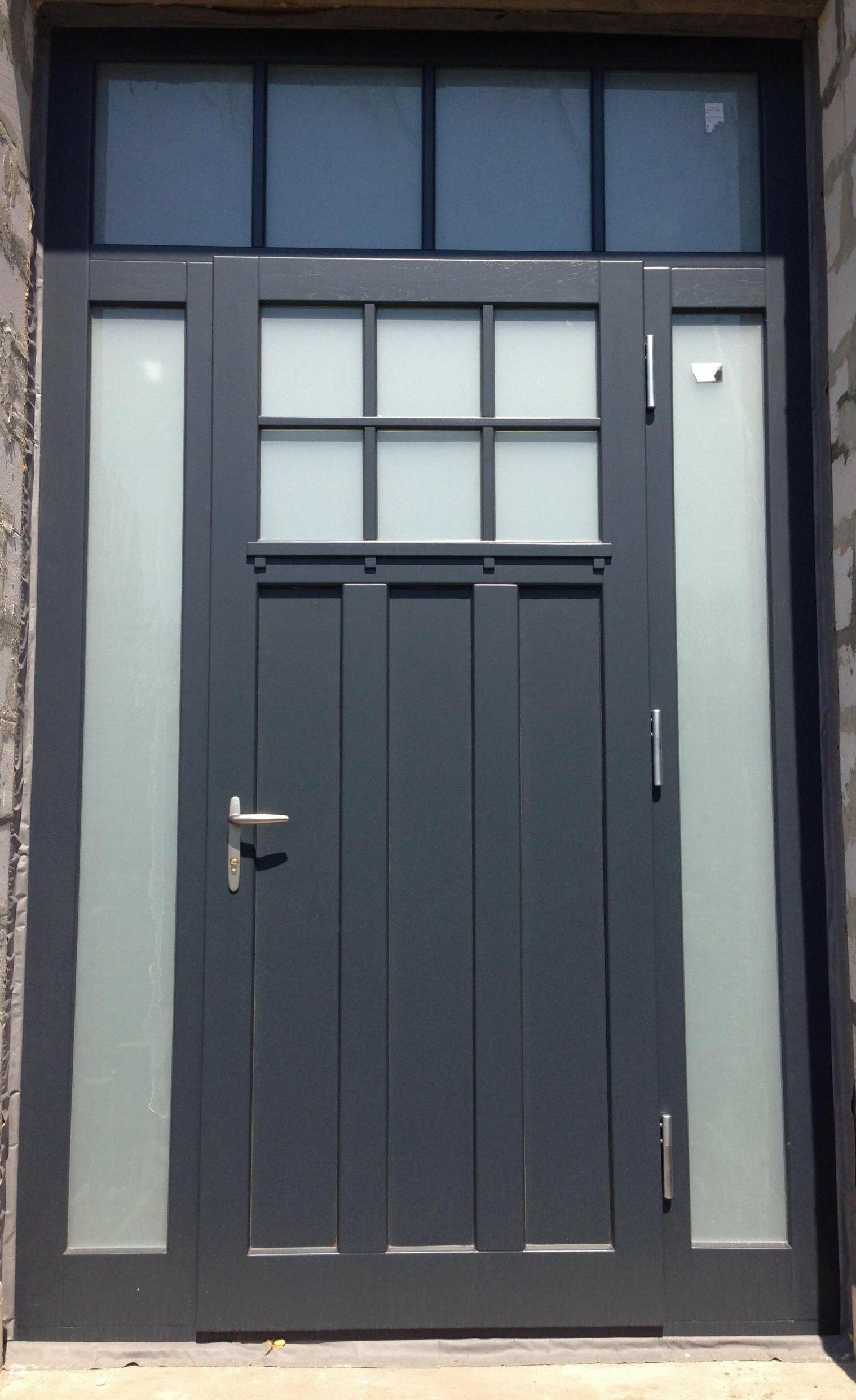

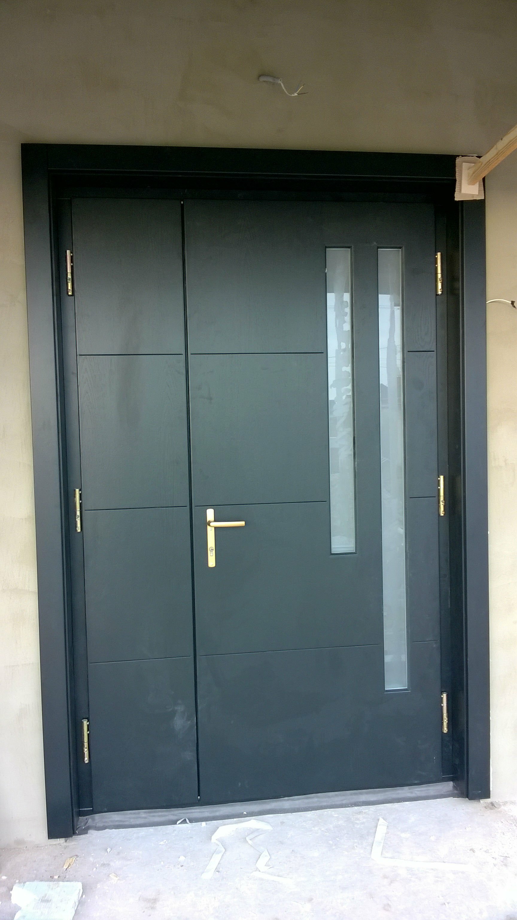

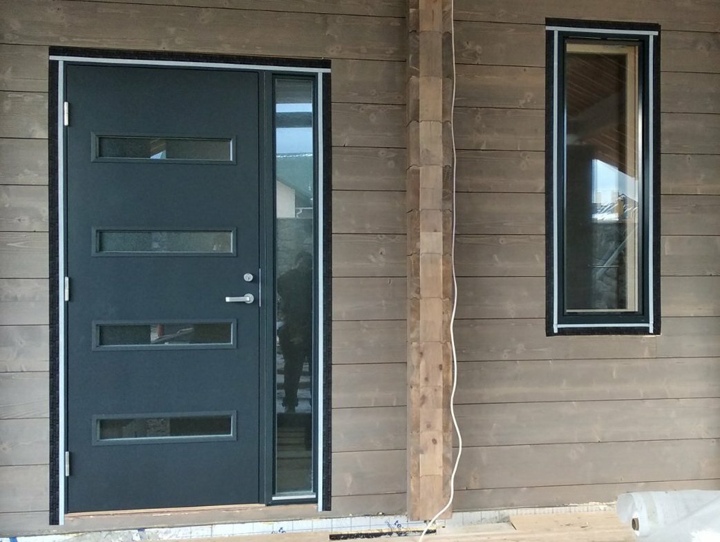

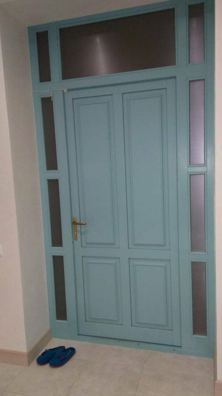

imbiter Опубліковано: 3 травня 2023 Поділитись Опубліковано: 3 травня 2023 Привіт! Потрібні вхідні двері зі склом(фото прикріпляю) Вхід без тамбура, відразу тепле приміщення з вулиці, тому двері мають бути теплі. Південна сторона, постійно сонце(від навісу тіні не багато). Розмір 95*206см Можливо хтось такі продає, або знає де можна замовити? 1 Посилання на коментар Поділитися на інших сайтах More sharing options...
-ДОК- Опубліковано: 3 травня 2023 Поділитись Опубліковано: 3 травня 2023 Добрый вечер. Вы хотите входную дверь только такой конфигурации как на фото или возможны варианты? Посилання на коментар Поділитися на інших сайтах More sharing options...
ЧП Ненашев А Б Опубліковано: 4 травня 2023 Поділитись Опубліковано: 4 травня 2023 16 часов назад, imbiter сказал: Привіт! Потрібні вхідні двері зі склом(фото прикріпляю) Вхід без тамбура, відразу тепле приміщення з вулиці, тому двері мають бути теплі. Південна сторона, постійно сонце(від навісу тіні не багато). Розмір 95*206см Можливо хтось такі продає, або знає де можна замовити? Зверніться у будь-яку віконну компанію. Якщо цікавить профіль із дерева чи алюмінієві двері, то напишіть нам. Посилання на коментар Поділитися на інших сайтах More sharing options...
imbiter Опубліковано: 4 травня 2023 Поділитись Опубліковано: 4 травня 2023 13 годин тому, -ДОК- сказав: Добрый вечер. Вы хотите входную дверь только такой конфигурации как на фото или возможны варианты? В ідеалі максимально повторити як на фото. Але схожі варіанти теж розглядаємо. 52 хвилини тому, ЧП Ненашев А Б сказав: Зверніться у будь-яку віконну компанію. Якщо цікавить профіль із дерева чи алюмінієві двері, то напишіть нам. На скільки я розумію, з металопластику не вдасться зробити такі тонкі рамки. Також враховуючи сонячну сторону, двері з металопластику може деформувати(нажаль є негативний досвід - зимою щілина, язичок не дістає, а літом починають терти) Тому наразі розглядаємо варіант алюмінієвих або дерев'яних. Тільки ще підкажіть на рахунок довговічності покриття на дереві? Посилання на коментар Поділитися на інших сайтах More sharing options...
ЧП Ненашев А Б Опубліковано: 4 травня 2023 Поділитись Опубліковано: 4 травня 2023 1 час назад, imbiter сказал: Тільки ще підкажіть на рахунок довговічності покриття на дереві? Для вхідних дверей із деревини використовують спеціальні промислові матеріали для фарбування. Але, сонце, дощ, сніг та пилюка роблять свою справу. Такі двері потрібно буде раз у 3-5 років реставрувати (оновлювати зовнішню сторону покриття). 1 Посилання на коментар Поділитися на інших сайтах More sharing options...

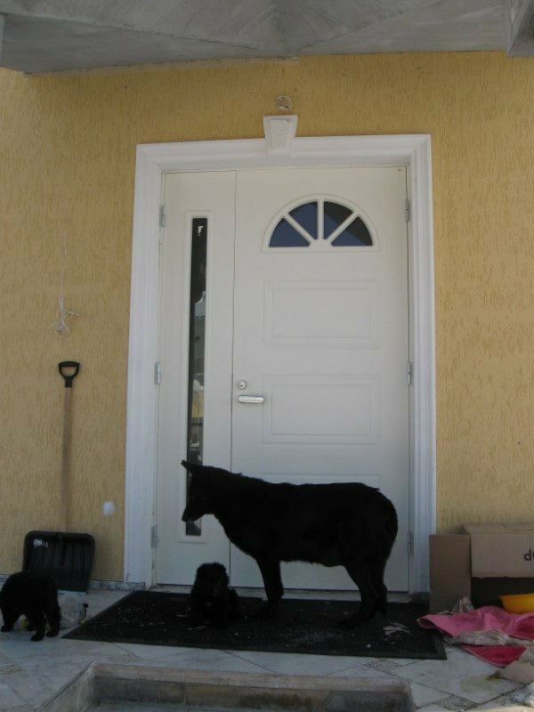

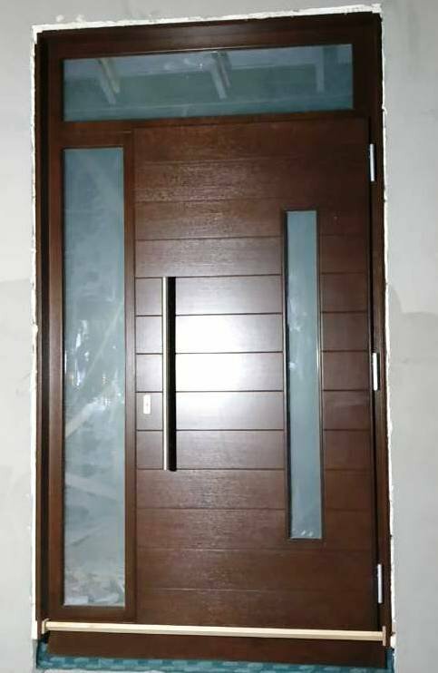

SV. Опубліковано: 4 травня 2023 Поділитись Опубліковано: 4 травня 2023 22 години тому, imbiter сказав: Привіт! Потрібні вхідні двері зі склом(фото прикріпляю) Вхід без тамбура, відразу тепле приміщення з вулиці, тому двері мають бути теплі. Південна сторона, постійно сонце(від навісу тіні не багато). Розмір 95*206см Можливо хтось такі продає, або знає де можна замовити? Доброго дня Можемо запропонувати ТЕПЛІ дерев'яні фінські двері KASKI / Fenestra в такому варіанті, як вам треба. Це можуть бути наші двері, як на фото з наших об'єктів № 58, 59, 61 eurogrupsa.com.ua/our-objects/ Розширити ваш дверний отвір можливо? Посилання на коментар Поділитися на інших сайтах More sharing options...
ЧП Ненашев А Б Опубліковано: 9 травня 2023 Поділитись Опубліковано: 9 травня 2023 В 04.05.2023 в 09:57, imbiter сказал: В ідеалі максимально повторити як на фото. Тому наразі розглядаємо варіант алюмінієвих або дерев'яних. Прорахувала Вам два варіанти: 1 варіант: дерев'яні двері, товщина полотна 78 мм, матеріал- сосна. Із монтажем та доставкою - 1420 евро, 2 варіант: алюмінієвий профіль ALUPROF MB79-H. Із монтажем та доставкою - 2280 евро. Посилання на коментар Поділитися на інших сайтах More sharing options...

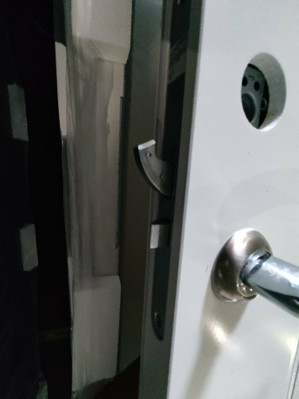

Malchish Опубліковано: 20 вересня 2023 Поділитись Опубліковано: 20 вересня 2023 (змінено) 16 часов назад, anabioz сказал: Як пережили зиму 22/23? Що можете розказати нового? Розглядаю Hormann, Reynaers, Riterna, Talisman ...? Пережили норм. Критических замечаний нет: не промерзали, не конденсировали, не выцвели (хотя их сонце только немного "задевает"). НО! все-таки это не Хорман (больше сравнить не с чем), даже далеко не Хорман. По мелочам появились претензии: само полотно двери, как оказалось не на 100% в плоскости рамы, соотв. герметичного закрывания нет, там какие-то мм, но все-же - есть проход воздуха между створкой и рамой примерно от средины двери до низу, - если ладонь поднести - чувствуется (с одной стороны - как-бы ничего страшного в конкретно моей схеме вентиляции дома - можно рассматривать как дополнительный приточный клапан, к тем что у меня натыканы по дому, а с другой стороны - клапан который нельзя закрыть). Выровнять полотно нереально - само полотно так сделано, пришлось наклеить ооочень тонкий резиновый уплотнитель примерно от ручки двери и до низу.. Вроде все.. Но повторюсь - если брать ценовое сравнение с Хорманом, то за цену в которую обошелся Талисман - я бы и сейчас его выбрал, только нюанс в том что это не только дверь - это вся конструкция с боковыми и верхней фрамугами (именно они делают Хорман оторваным по цене от рынка). Если рассматривать только дверь - Хорман все равно дороже но не настолько чтобы выбрать Талисман. Все сказанное касается алюминия, - в моем случае только его я хотел на входную группу. Если Вас не пугает дерево - обратите внимание на Фенестру, - ее прям все хвалят.. Змінено 20 вересня 2023 користувачем Malchish 2 1 Посилання на коментар Поділитися на інших сайтах More sharing options...

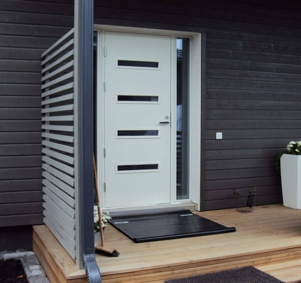

SV. Опубліковано: 17 листопада 2023 Поділитись Опубліковано: 17 листопада 2023 Всім доброго дня Для власників високих дверних отворів (2300мм) є цікава пропозиція: тепла дерев'яна двер фінської компанії KASKIPUU Oy. Двері замовляв один наш клієнт, але наразі плани на життя у нього помінялися, тому з'явилася така пропозиція. Модель UO1, розмір по коробкі 990*2290мм, права, білий RAL9010, в виконані THERMO. Коефіцієнт теплопровідності U = 0,59 Вт/м2*К. Дверне полотно товщиною 86 мм; При замовленні на заводі, ціна дверей такому розмірі складає 1017 Євро. Цю дверку можна придбати за 650 Євро. Замок в полотні ASSA-410, виробництво Швеції. В ціні дверей немає тільки дверного циліндра і ручки, ми пропонуємо три різні варіанти виробництва ABLOY (Фінляндія). Посилання на коментар Поділитися на інших сайтах More sharing options...

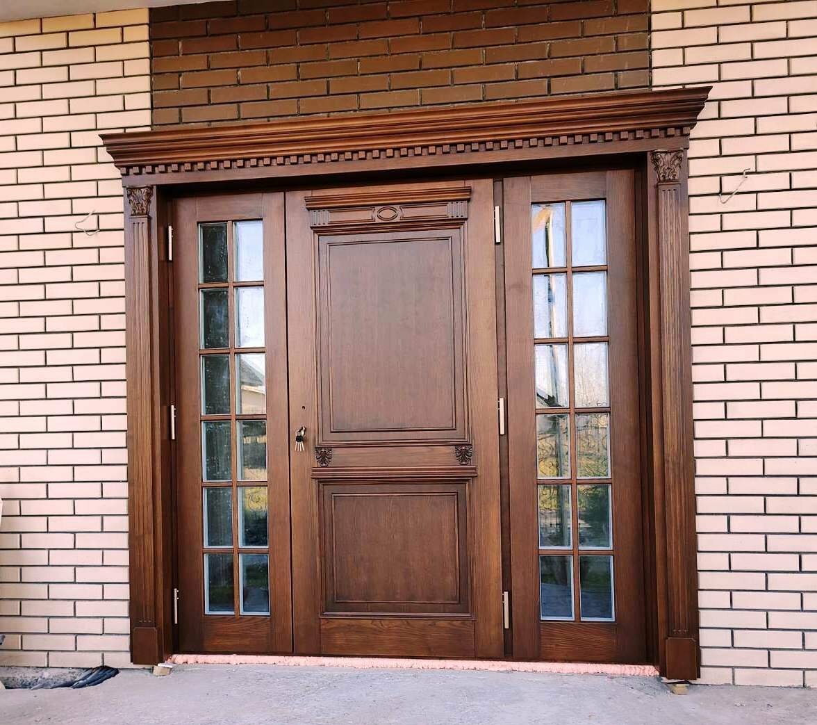

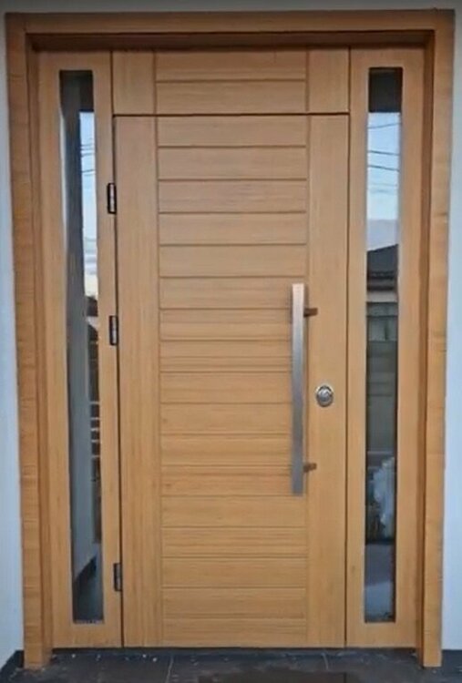

dimich99 Опубліковано: 22 січня Поділитись Опубліковано: 22 січня Доброго дня. Шукаю теплі вхідні двері в будинок. Спершу дивився на center-doors.lviv.ua/vhodnye-dveri/vhodnye-dveri-s-termorazryvom/abwehr-paradise-lp-1 Після читання форума зрозумів що стальні двері з терморозривом це фікція. Які є варіанти адекватні? Теплий алюміній? Чи все зводиться до Hormann Thermo65/Safe? Бажано такі щоб можна було побачити у Львові. 1 Посилання на коментар Поділитися на інших сайтах More sharing options...
SV. Опубліковано: 23 січня Поділитись Опубліковано: 23 січня 19 годин тому, dimich99 сказав: Доброго дня. Шукаю теплі вхідні двері в будинок. Спершу дивився на center-doors.lviv.ua/vhodnye-dveri/vhodnye-dveri-s-termorazryvom/abwehr-paradise-lp-1 Після читання форума зрозумів що стальні двері з терморозривом це фікція. Які є варіанти адекватні? Теплий алюміній? Чи все зводиться до Hormann Thermo65/Safe? Бажано такі щоб можна було побачити у Львові. Доброго дня, подивитися теплі дерев'яні двері фінської компанії KASKIPUU Oy: eurogrupsa.com.ua/products/exterior-doors/ Так двері виглядають у клієнтів на об'єктах: eurogrupsa.com.ua/our-objects/ 1 Посилання на коментар Поділитися на інших сайтах More sharing options...
Domikv Опубліковано: 2 лютого Поділитись Опубліковано: 2 лютого В 20.09.2023 в 13:32, Malchish сказал: Пережили норм. Критических замечаний нет: не промерзали, не конденсировали, не выцвели (хотя их сонце только немного "задевает"). НО! все-таки это не Хорман (больше сравнить не с чем), даже далеко не Хорман. По мелочам появились претензии: само полотно двери, как оказалось не на 100% в плоскости рамы, соотв. герметичного закрывания нет, там какие-то мм, но все-же - есть проход воздуха между створкой и рамой примерно от средины двери до низу, - если ладонь поднести - чувствуется (с одной стороны - как-бы ничего страшного в конкретно моей схеме вентиляции дома - можно рассматривать как дополнительный приточный клапан, к тем что у меня натыканы по дому, а с другой стороны - клапан который нельзя закрыть). Выровнять полотно нереально - само полотно так сделано, пришлось наклеить ооочень тонкий резиновый уплотнитель примерно от ручки двери и до низу.. Вроде все.. Но повторюсь - если брать ценовое сравнение с Хорманом, то за цену в которую обошелся Талисман - я бы и сейчас его выбрал, только нюанс в том что это не только дверь - это вся конструкция с боковыми и верхней фрамугами (именно они делают Хорман оторваным по цене от рынка). Если рассматривать только дверь - Хорман все равно дороже но не настолько чтобы выбрать Талисман. Все сказанное касается алюминия, - в моем случае только его я хотел на входную группу. Если Вас не пугает дерево - обратите внимание на Фенестру, - ее прям все хвалят.. Подскажите почему решили остановить выбор на алюминиевых дверях, а не на обычных металлических с терморазрывом или деревянных? В чем плюс? Стоим перед выбором, металопластик отмели из-за постоянных регулировок завесов, на террасе с северной стороны такая проблема, а входные на юге, крыльцо 1,5 м Посилання на коментар Поділитися на інших сайтах More sharing options...
Malchish Опубліковано: 5 лютого Поділитись Опубліковано: 5 лютого В 02.02.2024 в 14:48, Domikv сказал: Подскажите почему решили остановить выбор на алюминиевых дверях, а не на обычных металлических с терморазрывом или деревянных? В чем плюс? Стоим перед выбором, металопластик отмели из-за постоянных регулировок завесов, на террасе с северной стороны такая проблема, а входные на юге, крыльцо 1,5 м У меня большие двери и плюс к ним еще фрамуги по трем сторонам и если делать из тяжелого металла - рано или поздно провиснут, плюс открывать-закрывать тяжелее, вобщем, зачем усложнять себе жизнь если есть более легкий и достаточно прочный алюминий. Деревянные - хвалят финские, но в мою концепцию они не вписывались, хотя по тепловым характеристикам они не хуже, а может и лучше, - скорее всего не готов я еще принять понятие "входная группа из дерева в каменном доме", - это влияние 90-х - с их "бронедверями" из стали 5-ки.. И пластик, конечно, - ни в коем случае, на входную группу, особенно если нет защиты от солнца, - их поведет практически сразу. Пластик у меня отлично себя чувствует в качестве внутренней двери между домом и гаражем... 1 Посилання на коментар Поділитися на інших сайтах More sharing options...

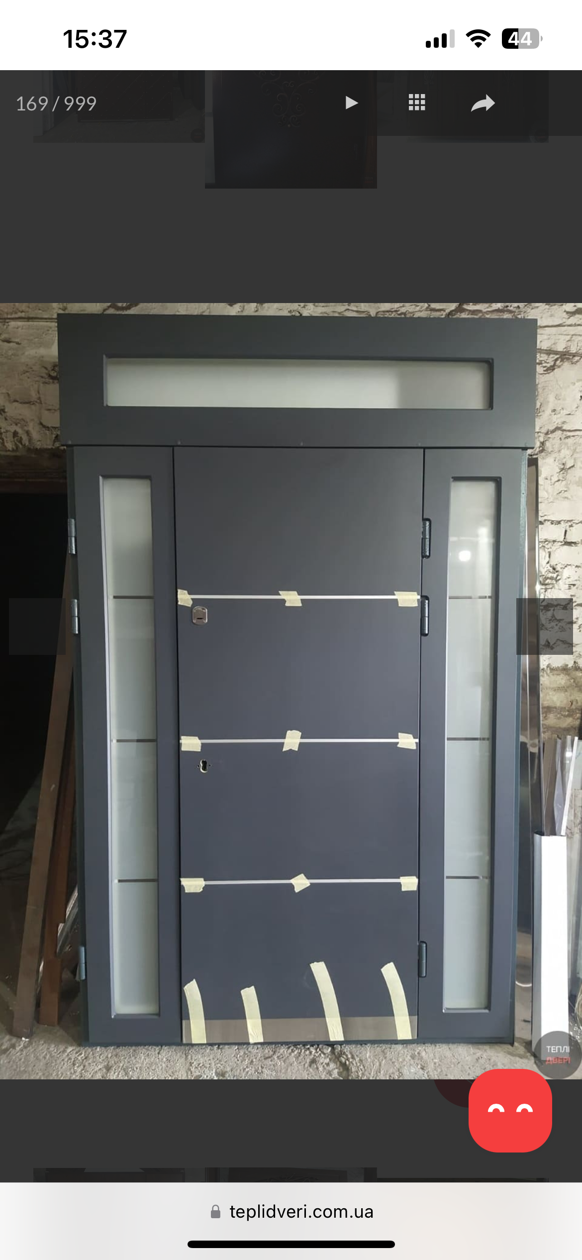

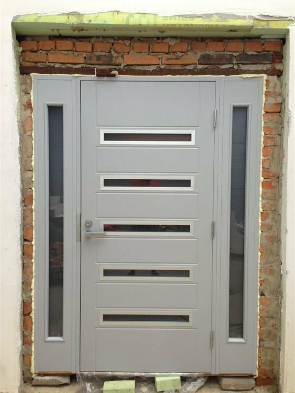

ЯД Опубліковано: 17 березня Поділитись Опубліковано: 17 березня (змінено) Кто занимается дверями Каски/Фенестра, скиньте плиз в личку двери в проем 1000*2150, термо, левая, с покраской (и без), без стекла, модели плана ЮО2, ЮО8 Спасибо Змінено 17 березня користувачем ЯД 1 Посилання на коментар Поділитися на інших сайтах More sharing options...
SV. Опубліковано: 18 березня Поділитись Опубліковано: 18 березня Скинув пропозицію в Особисте повідомлення🤓 Звертайтесь, і буде у вас дома тепло і затишно Посилання на коментар Поділитися на інших сайтах More sharing options...

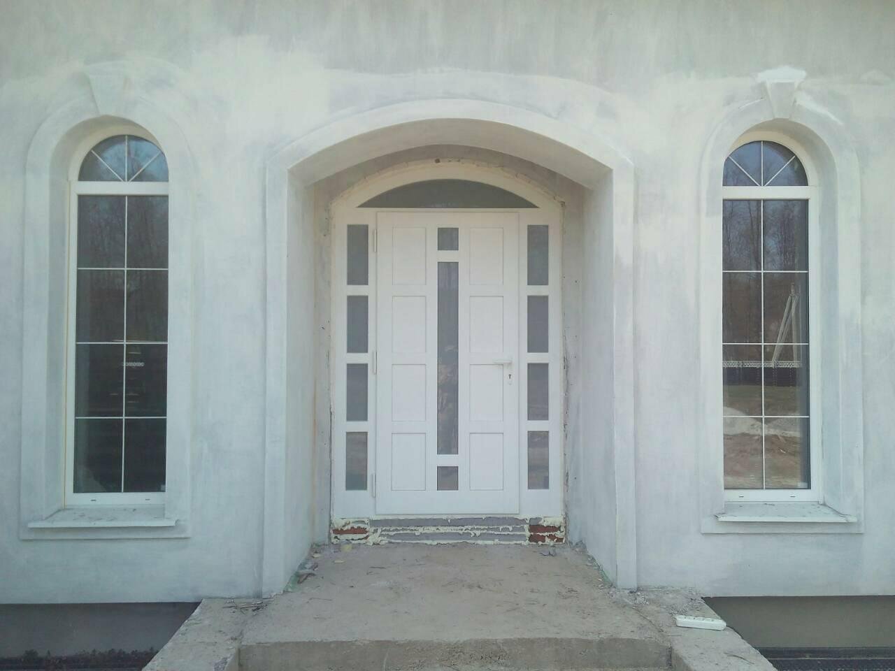

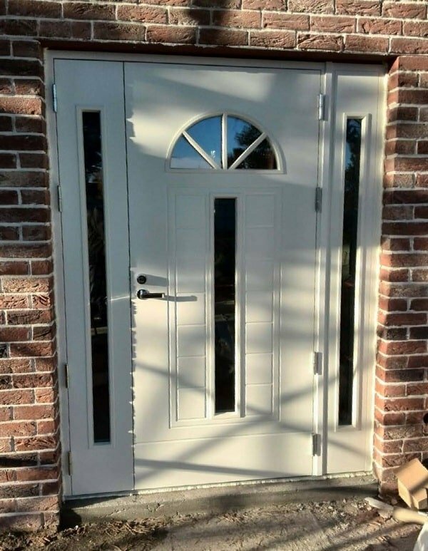

half2002 Опубліковано: 23 березня Поділитись Опубліковано: 23 березня Доброго дня в пошуках якісних вхідних дверей в будинок. південна сторона, навісу не має, планую. вхід - теплий тамбур біля 4,5 квм, далі міжкімнатні двері в кухню вітальню розмір 1400*2050 запропонуйте будь ласка варіанти зі склопакетами по бокам по дизайну подобаються ось такі, але розумію, що по висоті верхньої фрамуги не буде 1 Посилання на коментар Поділитися на інших сайтах More sharing options...
SV. Опубліковано: 24 березня Поділитись Опубліковано: 24 березня Доброго дня, пропоную подивитися дерев'яні двері фірми KASKI / FENESTRA (Фінляндія). Нижче декілька реальних фото на об'єктах нашіх клієнтів в Україні: eurogrupsa.com.ua/our-objects/ Стосовно комплектації: у вас дуже завузький дверний отвор в 1400мм для двох склопакетів по бокам. Тут можуть будуть чи вузькі самі двері (820мм), що на мій погляд не дуже зручно і доречно при такому пройомі. Або треба розширити (є така можливість?) пройом хоча б до 1600мм. Але я б рекомендував взяти стандартні двері шириною 990мм та одну бокову вставку стандартною шириною 390мм, тоді конструкція 1380мм чудово стане в ваш отвор 1400мм. Якщо цікаво -пишіть в приватне повідомлення. Посилання на коментар Поділитися на інших сайтах More sharing options...
