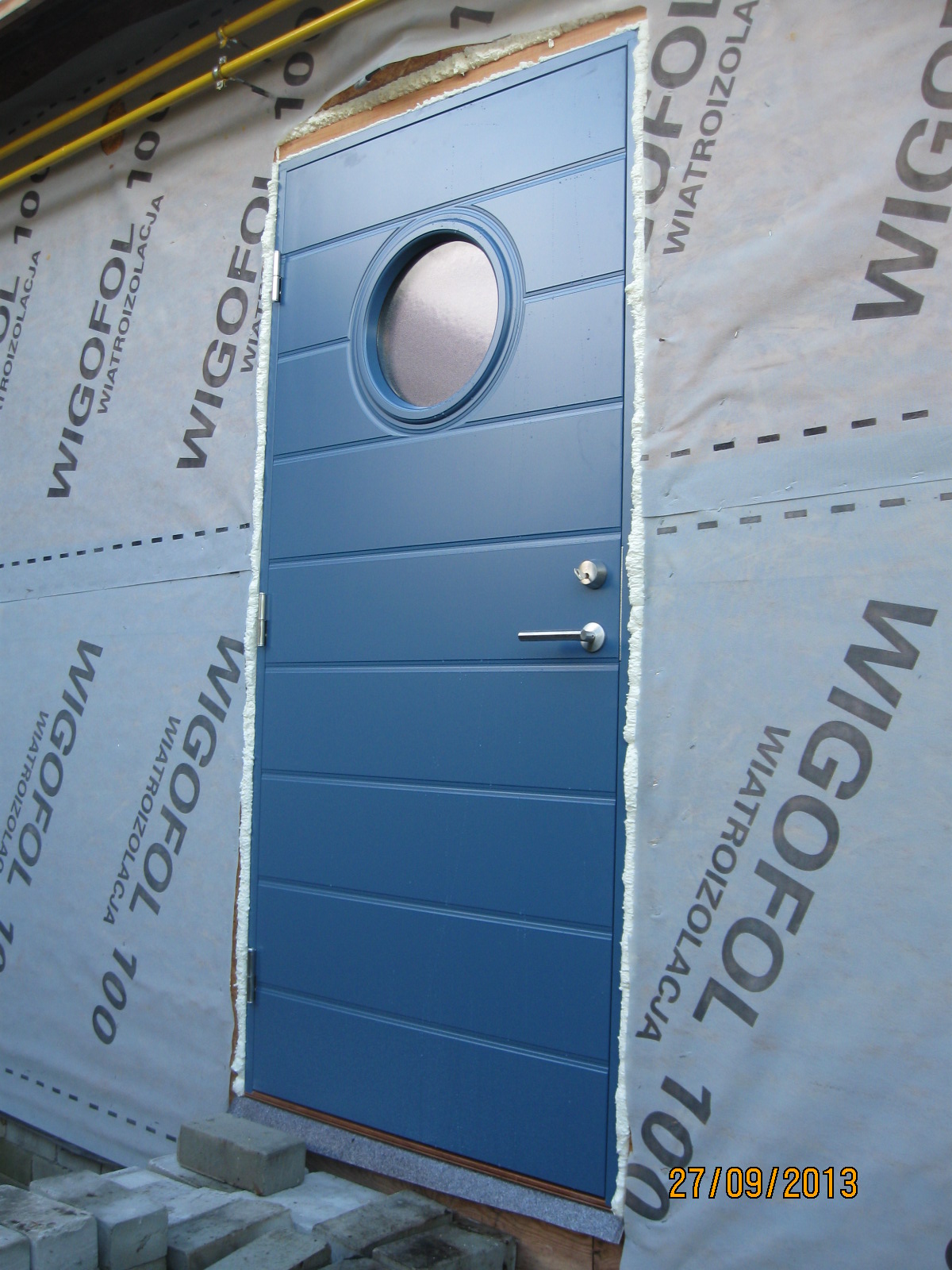

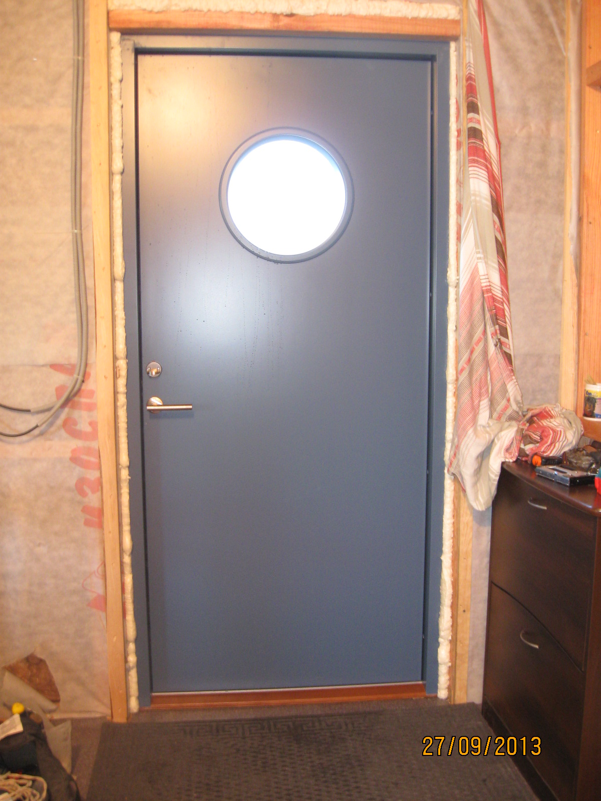

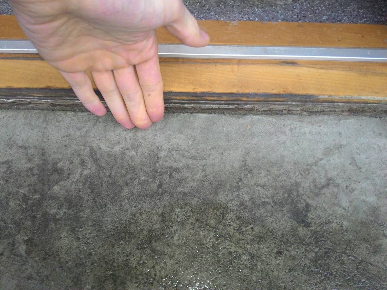

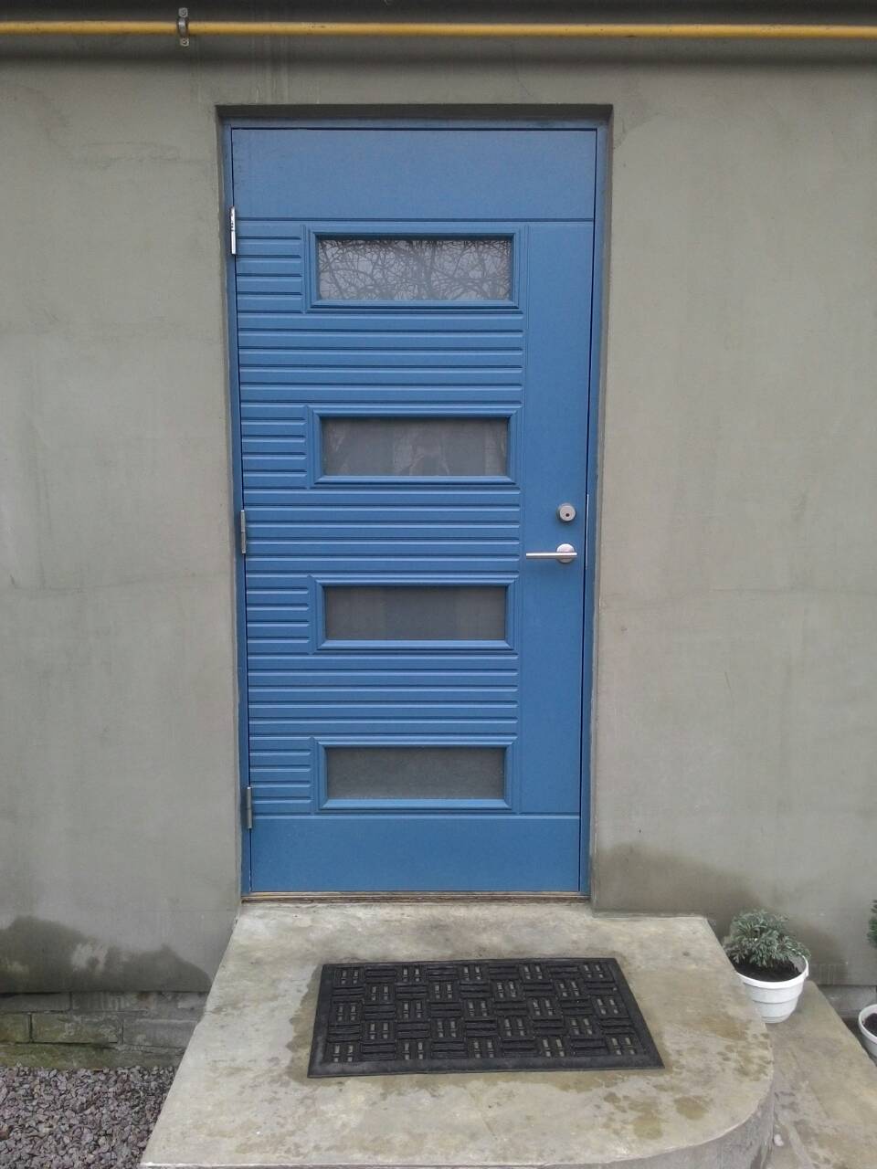

Скрипач Опубліковано: 4 грудня 2017 Поділитись Опубліковано: 4 грудня 2017 Добрый день. Напишу свой отзыв о дверях Fenestra и покупки их в компании Еврогрупса. Двери выбирались благодаря форуму Строимдом. Насколько я помню тогда (в сентябре 2013г) Fenestra на форуме и в Киеве была у двух представителей- форумчанина Финн и официалов на Семьи Сосниных 3 Еврогрупса. Хотя сегодня в разговоре директор Еврогрупса Владимир сказал что Финн это их работник,но не суть важно. Серьезные двери, серьезная фирма-естественно выбираю официалов. Едем в офис- приятные люди, удобный диванчик для того что бы выбрать в каталоге понравившуюся модель дверей. Заказали. Оплатили. Цена на то время составила 12 тысяч гривень (1100 евро). Так как двери серьезные и фирменные, устанавливать их должен естественно официальный установщик Fenestra-не вопрос, заказали официального установщика. Тот ньюанс что выбирая по старому каталогу(выданому нам в офисе) модель дверей нам по итогу приехала совсем не та дверь, был решен директором Владимром очень грамотно- нам поставили ту дверь что приехала, а через месяц когда пришла нужная, сняли первую а поставили на ее место правильную. До позавчерашнего дня дверь недоставляла никаких хлопот, легкая, теплая, всегда закрывалась очень легко. Поэтому когда она неожиданно при закрытии начала затирать я сразу начал искать причину. Нашел, снизу в торце двери отлущилась краска, туда видимо попала влага и разбухло полотно. Низ двери без каких либо затертостей или механических повреждений повреждений, крыльцо находится сантиметоров на 5ть ниже порога двери, вода там не стоит и не собирается, и это новое крыльцо которе сделано как месяц назад, до этго там вообще была конструкция из осб)) сантиметров на 10 ниже порога. Так как в наличии есть все чеки и договора с Еврогрупса, я позвонил к ним и пообщавшись с директором Владимиром описал ему суть проблемы. При этом я прочитал что на договоре стоит срок гарантии 2года на двери, с чем в принципе я и согласен так как там стоит моя подпись. Но все таки стоимость входных дверей в 1100 евро немножко не могла увязаться у меня с их сроком в службы в несчастные 4года. Владимир вежливо выслушал меня, попросил фотографии, я ему их предоставил (если я что то не запощу то он возможно дополнит). И Через пол часа скинул мне на вайбер инструкцию по монтажу и уходу за дверями. Монтаж выполнял их сотрудник, а в инструкции по уходу написанор что каждый год надо проводить осмотр двери и трещинки краски и лака зашпаклевывать. Перезвонив, я уточнил у Владимира варианты решения проблемы, так как эту инструкцию и он и я видим в первый раз и никто о таком отношении и уходе за дверьми меня не предупреждал. На что был получен ответ, что он директор и читал эту инструкцию 8лет назад так как это не его собственно компетенция. А варианты по устранению проблемы такие- я должен снять дверь, высушить ее и зашпаклевать и закрасить. Почему то была проведена аналогия с автомобилем мазератти в период эксплуатации которго не выполнялось плановое то в следствии чего произошла поломка. Резюмируя. Очень приветливые вежливые представители Fenestra, легкие, теплые, красивые двери. Если у меня еще окажутся лишние 1100 евро обязательно куплю Fenestra только в другом цвете. Как мы и договаривались с Владимиром думаю он захочет дополнить мой отзыв и прокоментирует его с профессиональной точки зрения, возможно дополнит инструкцией по уходу и каким то фото которые я не запостил. Отзыв Fenestra двери Fenestra Киев. 8 Посилання на коментар Поділитися на інших сайтах More sharing options...
SV. Опубліковано: 5 грудня 2017 Поділитись Опубліковано: 5 грудня 2017 Как мы и договаривались с Владимиром думаю он захочет дополнить мой отзыв Спасибо нашему уважаемому клиенту СКРИПАЧ за пост: можно проанализировать состояние наших дверей после эксплуатации в 4 года. Монтаж данной двери FE-56 мы производили 27/09-2013, а затем меняли это полотно двери на полотно другой модели FE-82. Посилання на коментар Поділитися на інших сайтах More sharing options...

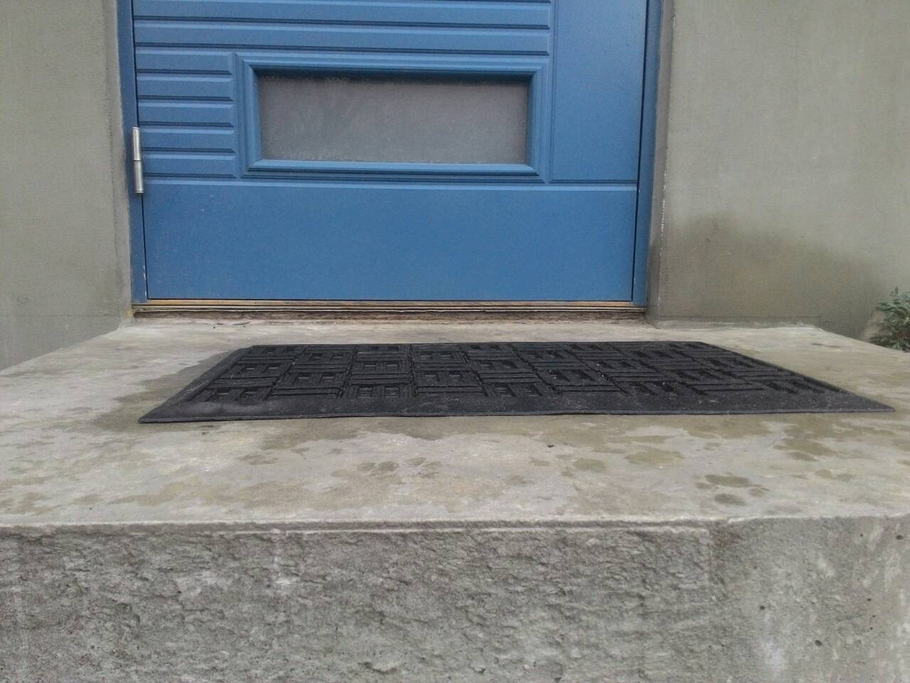

SV. Опубліковано: 5 грудня 2017 Поділитись Опубліковано: 5 грудня 2017 (змінено) Как указал СКРИПАЧ, до того момента, пока он не поднял крыльцо, вопросов к двери не было в течении 4х лет. На свежих фотографиях, которые предоставил клиент вчера, видно, что стены дома мокрые, да и высота от порога двери до крыльца никак не 5 см, хотя это не так принципиально. Брусок под порогом необходимо бы защитить герметиком, т.к. через него вода может попадать в порог и соответственно в дверь. Безусловно, приобретая любой товар, в том числе и финские двери, желательно прочесть Инструкцию по эксплуатации. C каждой нашей дверью идет паспорт с заводским номером двери и датой производства, инструкцией по монтажу и эксплуатации на финском и английском языках. Поэтому на нашем сайте вывешена эта Инструкция №4 на русском языке в PDF, о которой мы сообщаем всем нашим покупателям: eurogrupsa.com.ua/fenestra/katalogi-i-broshyury-fenestra В Инструкции четко указано: Состояние окрашенных дверей необходимо проверять ежегодно. Если на поверхности имеются пузыри, плесень, трещины или местами отсутствует краска, необходимо немедленно закрасить поверхностьть следующим образом…. (см.инструкцию выше). И последнее, у клиента хороший вкус: это одна из самых дорогих моделей в коллекции тех лет: 4 стеклопакета, не стандартный цвет…. Но для полной ясности надо отметить, что стоимость двери на момент оплаты клиентом 29/07-2013 составила 941,8 EUR при курсе НБУ 10,598 грн/Евро. При правильном обслуживании и уходе, срок эксплуатации финскихдверей KASKIPUU / FENESTRA составляет 30-40 лет. Мы сопровождаем всех наших клиентов в послегарантийный срок, безусловно на платной основе: Если у вас разбили стеклопакет –мы поставим вам новый, Если собака порвала уплотнитель на коробке или на полотне –мы привезем этот уплотнитель, в большинстве случаев бесплатно, Если требует замены замок, порог или ручка –пожалуйста, Потеряли ключи от замка –мы вам перекодируем ваш дверной цилиндр и изготовим новые ключи и пр. Мы всегда рядом с вами и готовы помочь. Уважаемому СКРИПАЧУ был предложен вариант: снять дверное полотно с петель, высушить,отшпактевать и покрасить все сколы и нарушения поверхности. Нами так же было предложено: -Мы можем это сделать для вас, безусловно за ваши деньги… Однако этот вариант СКРИПАЧА так же не устроил. Друзья, риторический вопрос: а что мы в данной ситуации должны были сделать? Змінено 5 грудня 2017 користувачем SV. уточнения 2 Посилання на коментар Поділитися на інших сайтах More sharing options...
Скрипач Опубліковано: 5 грудня 2017 Поділитись Опубліковано: 5 грудня 2017 Владимир, добрый день. Рад вас видеть /читать)) Несколько уточнений. Ни о какой инструкции и ни о каком уходе за дверью при покупке у вас в офисе вы не предупреждали ( собсно вчера вы это подтвердили в разговоре цитата с нашего разговора "-Владимир мы с вами сейчас читали инструкцию первый раз -Да нет, я ее читаю не первый раз просто я не есть монтажник, я директор компании и я знаю что она существует и лет 8 назад когда мы начали заниматься этими дверями я ее читал" Повторяю, это дословная ВАША цитата из телефонного разговора. То есть я бы с точки зрения клиента рекомендовал все таки предупреждать потенциальных покупателей о уходе за дверьми когда они сидят в вашем теплом уютном офисе, это будет честно. Стоимость двери вместе с замками мне обошлась в 12583 грн, но со скидкой в 5% 11953.9 грн, что по курсу НБУ 10,598 грн/Евро составила1127.85 Евро. Судя по заказу соглашению №59 который сейчас лежит передо мной на столе с вашей печатью. " При правильном обслуживании и уходе, срок эксплуатации финскихдверей KASKIPUU / FENESTRA составляет 30-40 лет. " Замечательная цитата, позвольте с вами несогласиться, с моей точки зрения как пользователя двери KASKIPUU / FENESTRA ( я же могу ее озвучить, у меня же есть дверь?!)) за 4е года дверь стоимостью в 1127 Евро банально морально устаревает, поэтому надо быть готовым выложить очередные 1127 евро и купить новые двери в другом цвете. В крайнем случае вы должны иметь возможность снять дверь, вместо нее поставить новую, в это время высушить в теплом помещении старую и потом заняться ее ремонтом, иожно даже самому покрасить в другй цвет. Поэтому считаю что лопнувшее/набухшее полотно это просто маркетинговый ход производителя сообщающий о том что пора поменять двери на новые. Такой себе индикатор напоминание)) Отзыв KASKIPUU FENESTRA двери KASKIPUU FENESTRA киев Посилання на коментар Поділитися на інших сайтах More sharing options...
