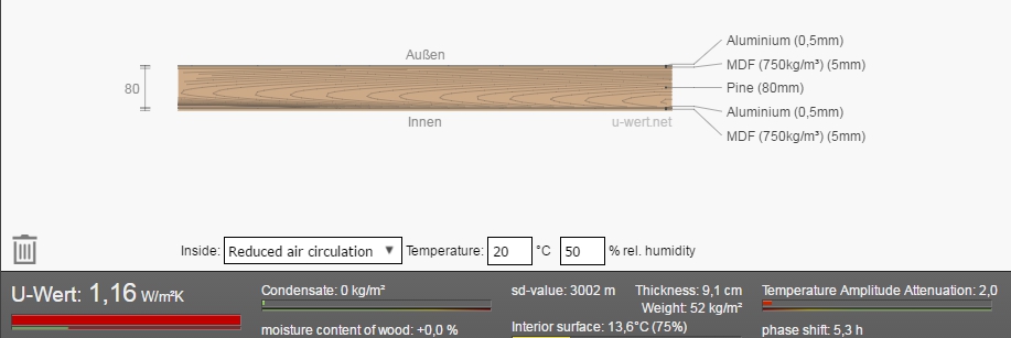

LITMANENko Опубліковано: 28 березня 2016 Поділитись Опубліковано: 28 березня 2016 лучше всего, похоже, заказать обычные деревянные двери на заказ. Теплопроводность будет в пару раз лучше (у дерева ТП в районе 0.1-0.2 Тут что то не так. У Фенестры внутри что то типа пенополистирола, он не может быть холоднее дерева. То есть имхо цельнодеревянная дверь не должна получатся теплее, чем фенестра. Тем более, что 0,6 у фенестры это теплопроводность кирпича. Видимо речь о каких то других коэффициентах? Я честно сказать этими цифрами никогда не заморачивался, мне достаточно что внутри лист пенополистирола и нет мостиков холода. Посилання на коментар Поділитися на інших сайтах More sharing options...
Xenotron2 Опубліковано: 28 березня 2016 Поділитись Опубліковано: 28 березня 2016 Тут что то не так. Я так понимаю, что U - это теплопроводность констнукции в целом. Размерность Вт/м2К - это теплопроводность. Но как ни крути я не думаю, что деревянная дверь поимеет теплопроводность более чем в 2 раза худшую, чем теплопроводность самого дерева. Добавлено через 2 минуты Смысл то не в этом. А в чем? Характеристик двери не так уж и много. Навскидку основные: Цена, Тепловые характеристики, Звукоизоляция, Противовзломность (в целом), Вариативность (исполнение согласно желаниям заказчика). Скорее всего эти характеристики у каждого стоят с разным уровнем приоритета и каждый выбирает исходя из своих условий и реалий. Посилання на коментар Поділитися на інших сайтах More sharing options...

LITMANENko Опубліковано: 29 березня 2016 Поділитись Опубліковано: 29 березня 2016 Но как ни крути я не думаю, что деревянная дверь поимеет теплопроводность более чем в 2 раза худшую, чем теплопроводность самого дерева. Я вбивал в гугл тепропроводность дерева и какие только коэффициенты там не приводятся. Например тут от коэффициентов аж в глазах рябит. Понятно, что продавцы указывают самый низкий. С другой стороны у пенополистирола с коэффициентом более менее всё понятно, он в любом случае измеряется даже не десятыми, а сотыми, где-то так 0,03-0,04. Поэтому мне непонятно, почему у фенестры указывает 0,6. Ну и наконец я просчитывал деревянную дверь, здесь об этом уже было. Дверь из массива по дизайну а-ля фенестра стоит дороже фенестры. Мне насчитали $1200. Добавлено через 2 минуты Цена, Тепловые характеристики, Звукоизоляция, Противовзломность (в целом), Вариативность (исполнение согласно желаниям заказчика). Дизайн двери имеет большое значение. У нас на рынке украинские производители как под копирку, скука смертная. Посилання на коментар Поділитися на інших сайтах More sharing options...
laritus Опубліковано: 29 березня 2016 Поділитись Опубліковано: 29 березня 2016 (змінено) Это вы зряИмелось ввиду, что любая краска на дереве выгорит быстрее, чем покрытие ПВХ (недаром винорит везде на дверях используют, хотя и его срок ограничен. Или тот же вениловый сайдинг, вроде пластмасса, но износостойкость получше чем у покрытой краской дерева), к тому же пластиковые двери размещены не снаружи, а в нутри (нет прямого воздействия). Добавлено через 33 минуты Поэтому мне непонятно, почему у фенестры указывает 0,6Потому, что в расчет идет неоднородность конструкции (если бы вся дверь состояла только из ПСБ тогда бы брали в расчет именно 0,03-0,04) где к теплосопротивлению ПСБ прибавляют теплососпротивления дерева (выходит, что теплосопротивление конструкции - это теплосопротивление самого слабого его элемента, в данном случае деревянной рамы). Ну и наконец я просчитывал деревянную дверь, здесь об этом уже было. Дверь из массива по дизайну а-ля фенестра стоит дороже фенестры. Мне насчитали $1200.масив кстати не рекомендуют использовать снаружи (поэтому у фенестры алюменевая облицовка снаружи и из нутри и не факт, что масив за 1200 у.е. еще и не треснет или покоробит) . Змінено 29 березня 2016 користувачем laritus Посилання на коментар Поділитися на інших сайтах More sharing options...

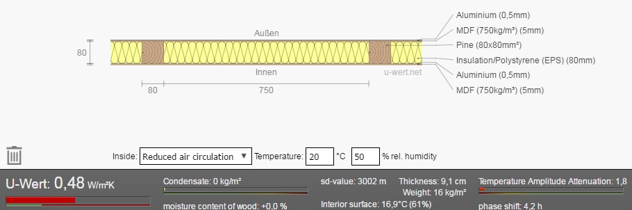

Xenotron2 Опубліковано: 29 березня 2016 Поділитись Опубліковано: 29 березня 2016 Я вбивал в гугл тепропроводность дерева и какие только коэффициенты там не приводятся. По вашей ссылке у сосны, к примеру, показатели от 0.08 до 0.44 в среднем. Когда говорят про теплопроводность, всегда говорят о каких-то стандартных сценариях, чтобы можно было сравнивать материалы между собой. Обычно есть 2 сценария - А и Б. Насколько я помню Б характеризуется большей влажностью и, соответственно, худшими показателями теплосопротивления, т.е. большей теплопроводностью и, собственно, именно на сценарий Б и надо ориентироваться для расчетов, приближенных к реальной жизни. Поэтому мне непонятно, почему у фенестры указывает 0,6. У Фенестры внутри двери люминий, а он с точки зрения теплосопротивления - никакой. Дизайн двери имеет большое значение. У нас на рынке украинские производители как под копирку, скука смертная. Это чисто на любителя. Мне, к примеру, дизайн Фенестры не нравится. Как и многие дизайны украинских дверей. Посилання на коментар Поділитися на інших сайтах More sharing options...
Dmode Опубліковано: 29 березня 2016 Поділитись Опубліковано: 29 березня 2016 выходит, что теплосопротивление конструкции - это теплосопротивление самого слабого его элемента, в данном случае деревянной рамы). теплосопротивление конструкции это среднее значение теплосопротивления разных элементов конструкции. масив кстати не рекомендуют использовать снаружи (поэтому у фенестры алюменевая облицовка снаружи и из нутри и не факт, что масив за 1200 у.е. еще и не треснет или покоробит) . С наружи у нее если не ошибаюсь HDF, и под ним слой алюминия. Что у нее внутри можно посмотреть на разрезе конструкции (кусок вырезанной части двери) на которую вживую можно глянуть и пощупать в офисе продавца фенестры. Добавлено через 2 минуты У Фенестры внутри двери люминий, а он с точки зрения теплосопротивления - никакой. Алюминий там только как пароизоляция. Непосредственной фунции по улучшению или ухудшению теплосопротивления он в данной конструкции не несет. Косвенно он не дает ухудшаться теплосопротивлению ЕPS и дерева внутри конструкции, ограничивая паропропускание и не давая конструкции впитывать влагу из помещения. Добавлено через 13 минут Поэтому мне непонятно, почему у фенестры указывает 0,6. Понять можно, проверить сложно Потому что в фенестра состоит из разных материалов. В сумме при определении теплосопротивления берут все типы материалов имеющих разное сопротивление, которые находятся в сечении дверей, дерево, XPS и тд. Чтобы это дело проверить нужно бы было разобрать, или знать точно конструктив двери, и тогда четко по площадям разных материалов просчитать общее U, иначе приходиться только верить. Для примера если весь EPS в фенестре заменить на массив сосны, то U было бы около 1.16. Если бы в фенестре были на протяжении всего сечения только две крайние стойки из сосны а остальное EPS, то U было бы около 0.48. Поскольку кроме стоек в двери есть еще и горизонтальные перемычки, и другие элементы изменяющие однородность теплосопротивления, то она и составляет если верить производителют U0.6 1 Посилання на коментар Поділитися на інших сайтах More sharing options...
drank Опубліковано: 29 березня 2016 Поділитись Опубліковано: 29 березня 2016 А какие у вас требования к дверям? Есть ли вторая входная дверь или тамбур? Есть ли решетки на окнах 1-го этажа и выход на терассу? второй двери нет и не хочется решеток нет, выход на террасу (которой еще нет - есть), поэтому огромная взломостойкость без надобности. Только дебил может ковырять дверь, если рядом окно По какому критерию оценивать "лучшесть"? что дольше выживет без видимых потерь так как все ищу "подешевле", нашла местного производителя металлических дверей. Прозрела. Новый мир с утепленной коробкой и аллюминиевым порогом оказался дешевле. Пока лидирует акционный Новый мир. Посилання на коментар Поділитися на інших сайтах More sharing options...
Xenotron2 Опубліковано: 29 березня 2016 Поділитись Опубліковано: 29 березня 2016 Алюминий там только как пароизоляция. Непосредственной фунции по улучшению или ухудшению теплосопротивления он в данной конструкции не несет. Косвенно он не дает ухудшаться теплосопротивлению ЕPS и дерева внутри конструкции, ограничивая паропропускание и не давая конструкции впитывать влагу из помещения. Ничего, что у ППС (не говоря про ЭППС) теплопроводность от влажности изменяется явно в меньшем размере, чем ту же теплопроводность ухудшает собой люминий? Сравните разброс 0.03-0.05 у ППС в зависимости от вида и влажности и 220 у люминия. И если люминий таки действительно должен препятствовать паропроницаемости, то зачем ставят второй лист ближе к наружной стороне? Есть такая точка зрения у одного из диллеров Фенестры: во всех входных дверях для двусторонней гидроизоляции и увеличения жесткости конструкции используется алюминиевый лист. Но диллер этот своеобразный, так что это высказывание может и не соответствовать действительности. Добавлено через 4 минуты второй двери нет и не хочется решеток нет, выход на террасу (которой еще нет - есть), поэтому огромная взломостойкость без надобности. Только дебил может ковырять дверь, если рядом окно Металл тогда вам без надобности. Только если захотите что-то такое эдакое видеть - со стеклопакетами, решетками, ковкой и прочим. Ставьте металлопластик, если он вам по вкусу. Или поизучайте возможности и стоимость деревянных дверей. Добавлено через 1 минуту так как все ищу "подешевле", нашла местного производителя металлических дверей. Прозрела. Новый мир с утепленной коробкой и аллюминиевым порогом оказался дешевле. Пока лидирует акционный Новый мир. А откуда вы? 1 Посилання на коментар Поділитися на інших сайтах More sharing options...
