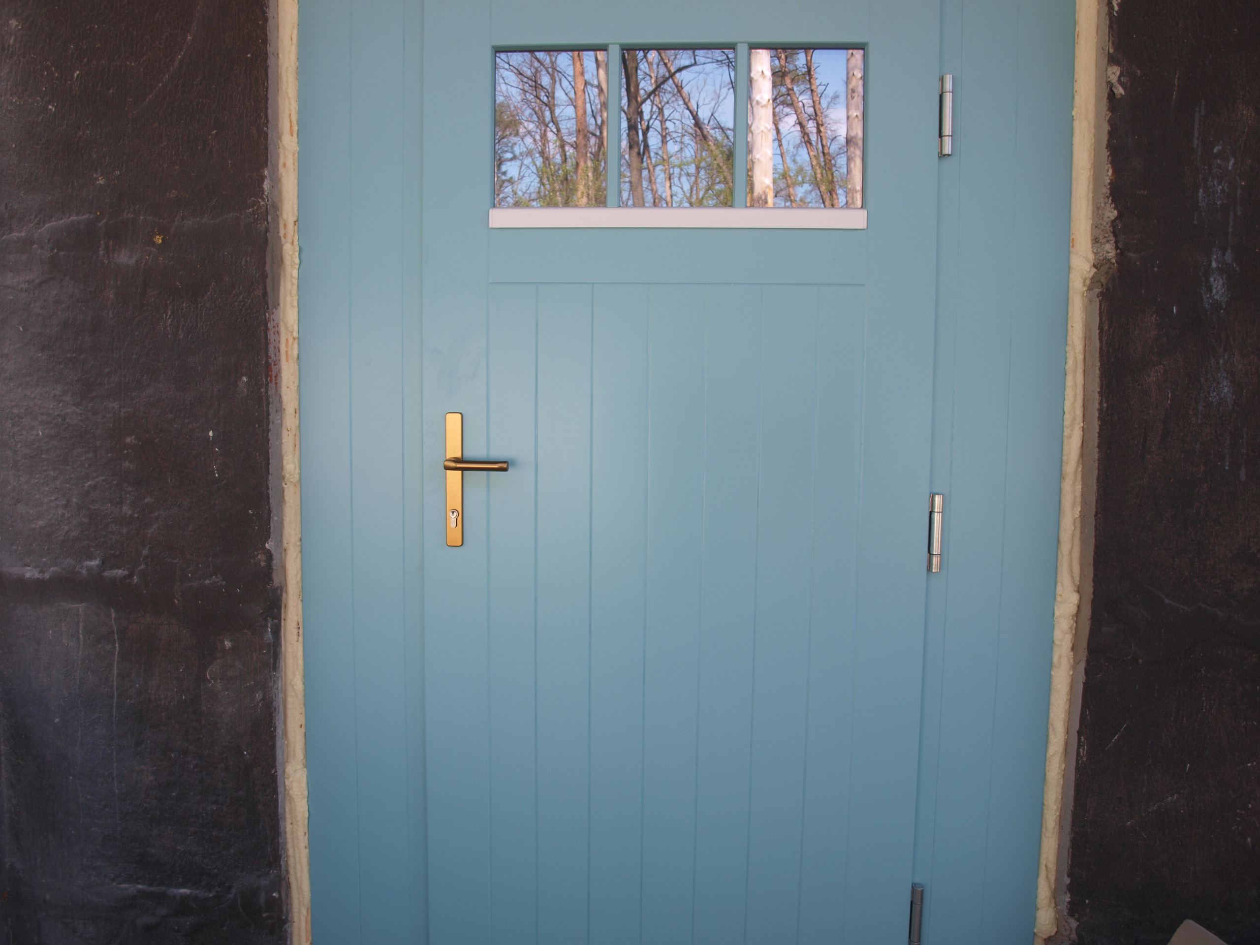

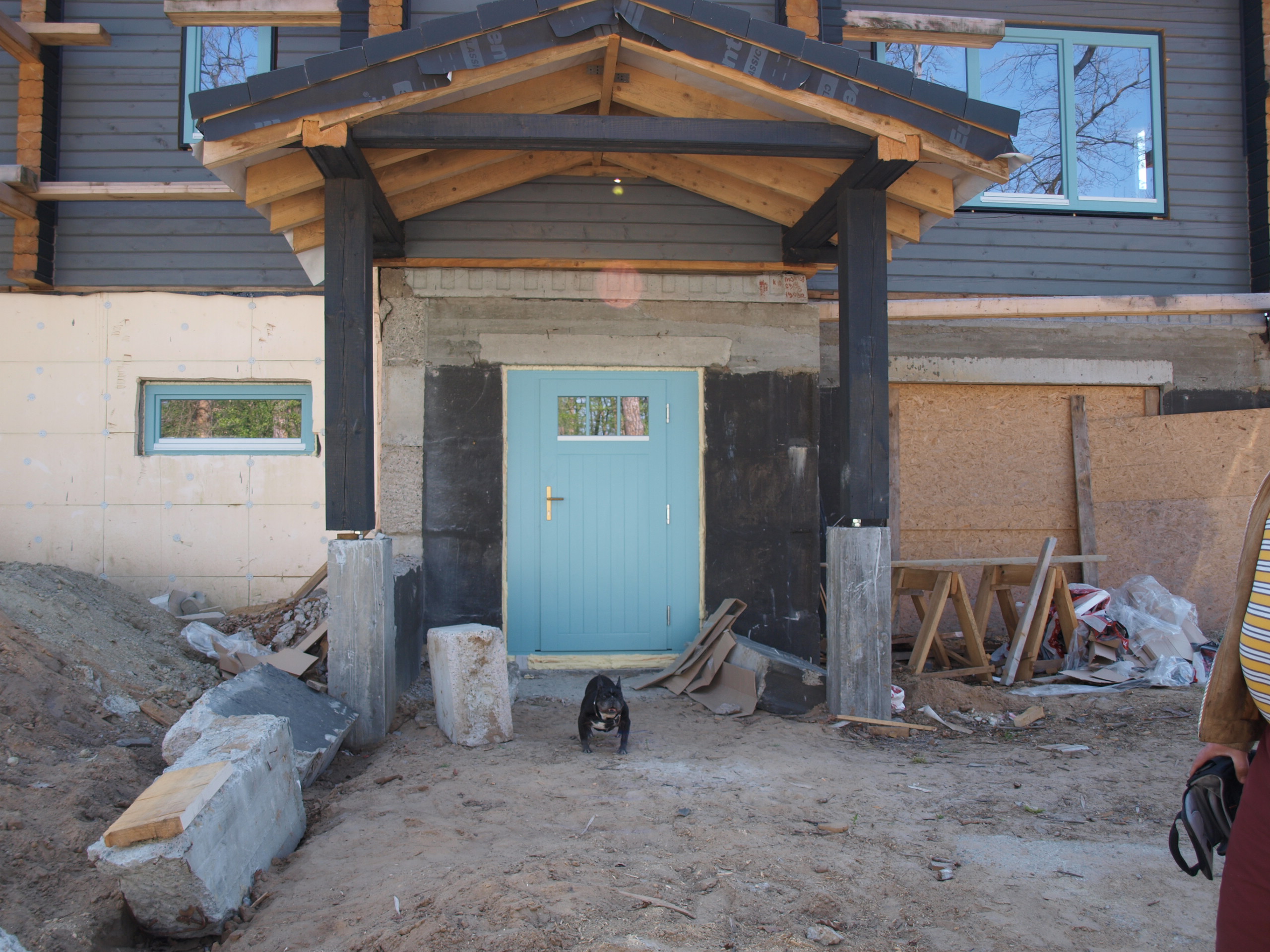

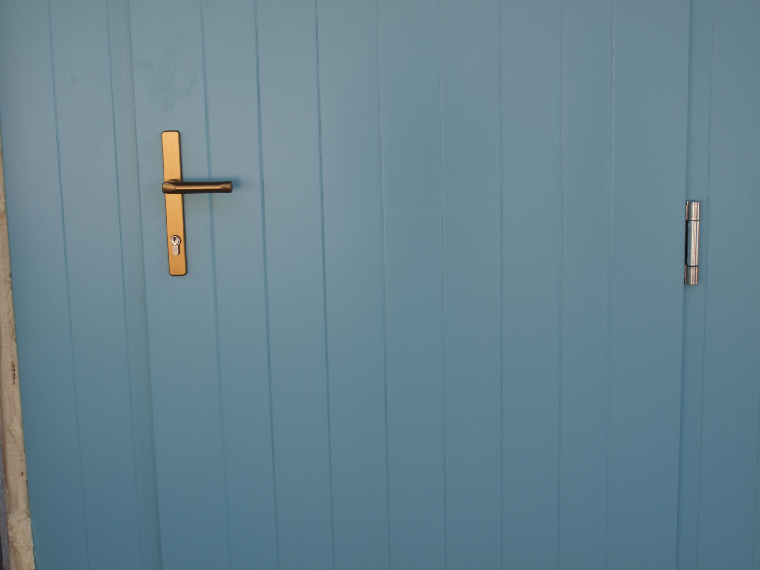

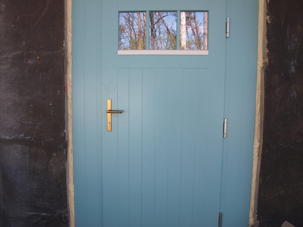

Сегодня поставили Фенестру. Лежала месяц и, наконец-то, теперь на нужном месте. Установщик Владимир, рекомендую. Видел его в белом списке. Как найду - напишу там отзыв.
Вот фото
спасибо...это деревянная ( оконный профиль) дверь и окна...делала фирма Модерн
дверь сделана из массива ( сосна) толщина 7 см ( вроде):oops:
Вы с ней еще не зимовали?
нет, только месяц назад поставили, а стройка продолжается...грядущая зима будет первой

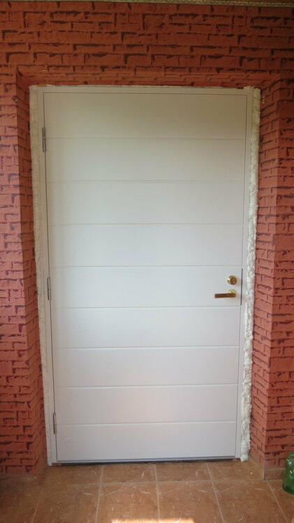

Вот моя " теплая"
Цвет Прованса. Красивая дверь. :good: Пожалуйста, не могли бы Вы и мне выслать в личку контакты и цену? Спасибо!

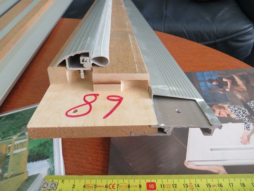

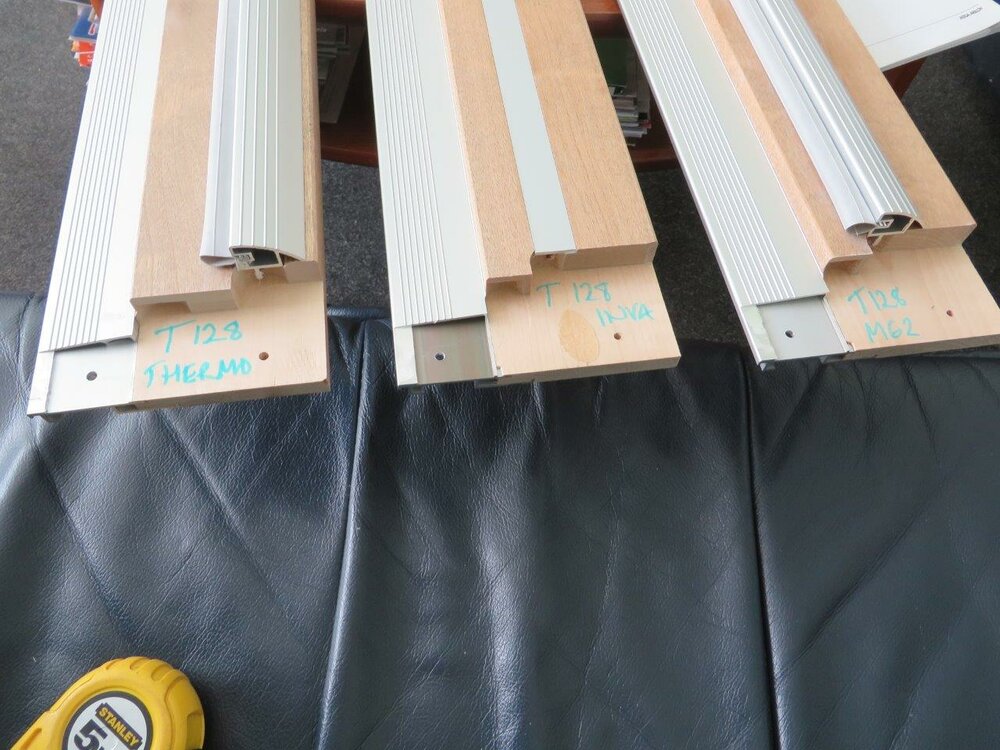

На прошлой неделе мы получили теплые входные двери KASKIPUU (Финляндия), о которых сообщалось в посте #336, с порогами новой конструкции.
Так, слева на фото порог под дверь THERMO, толщина полотна у которой 86-95 мм (U=0,8 – 0,6 W/m2K). Порог изготовлен из лиственных пород дерева, лакированный / алюминий, размер 38 мм х 128 мм.
Фото справа –это порог под стандартную дверь, толщина полотна у которой 62 мм (U=1,0 W/m2K), размер порога 38 мм х 128 мм.
И среднее фото –это порог под специальную дверь: в Скандинавии (Швеции и Норвегии) существуют правила, что все пороги должны быть так называемые пороги Handicap (инвалидные), макс 25 мм в высоту. Чтобы быть в состоянии, например, ездить в квартиру без проблем в инвалидной коляске. Размер порога размер 25 мм х 128 мм.
И в некоторых общественных местах в Финляндии так же используются данные пороги, а также, например, квартиры для пожилых людей или инвалидов…. Финны подумали о всех…
Выбирайте свою теплую дверь с необходимым вам порогом.:flag1:

Круто! Но зачем так много? Сколько стоят?

Извините, уважаемый, не совсем понятно чего «так много»? и что "сколько стоит?" - пороги?!:D
