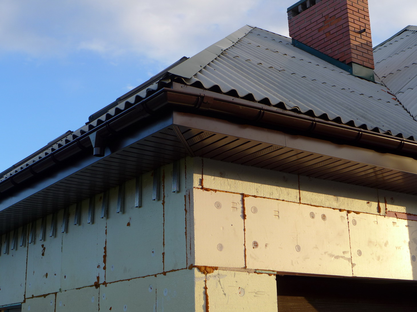

bampo Опубліковано: 20 липня 2013 Поділитись Опубліковано: 20 липня 2013 Начали подшивать крышу(Борышев, боковина-металл прушински(пурал), монтировать водосток(Прушински Ниагара, металл) Посилання на коментар Поділитися на інших сайтах More sharing options...

bampo Опубліковано: 22 липня 2013 Автор Поділитись Опубліковано: 22 липня 2013 типа похвастался? )) Ну, типа, да:D Знаешь, как достало под водопадом с крыши, туда-сюда, туда-сюда. Кстати, когда(как всегда не кстати), пошёл дождь-потекли соединители(на фото справа от лейки), пришлось добавить ещё кронштейн, для поддержки и выравнивания желоба. А ещё, наконец то, выселены все квартиранты из под шифера, смонтирован пластиковый гребень, доставали, гады, каждое утро, в 4:30 у них завтрак... Посилання на коментар Поділитися на інших сайтах More sharing options...
Gothia Опубліковано: 29 липня 2013 Поділитись Опубліковано: 29 липня 2013 Крепление конька к шиферу - до первого урагана Добавлено через 36 секунд Дымарь - сыпется. Утеплять и обшивать ннада! Добавлено через 39 секунд Ендова сведена слишком плотно. Мусорно-снежный мешок. Не хорошо, однако, не по инструкции! Добавлено через 53 секунды Соединители желоба очень близко к кронштейну. Добавлено через 46 секунд Вот такие вот у вас на крыше "бяки" Посилання на коментар Поділитися на інших сайтах More sharing options...
bampo Опубліковано: 2 серпня 2013 Автор Поділитись Опубліковано: 2 серпня 2013 Крепление конька к шиферу - до первого урагана Добавлено через 36 секунд Дымарь - сыпется. Утеплять и обшивать ннада! Добавлено через 39 секунд Ендова сведена слишком плотно. Мусорно-снежный мешок. Не хорошо, однако, не по инструкции! Добавлено через 53 секунды Соединители желоба очень близко к кронштейну. Добавлено через 46 секунд Вот такие вот у вас на крыше "бяки" Спасибо за конкретезирование проблем. 1 Стоит три года, закреплен(кривыми руками) в обрешетку(50х50 рейка), по плану, в следующем году буду менять на более сложный профиль вместе с покраской шифера полиуретановой краской в цвет коньков. 2 Это вент-стояк, сыпется из-за козлов крышников, которым был дан материал, инструмент, предоплачена работа-результат-на фото! Второй вент-стояк, тем-же материалом обработала жена(удобно подмости стояли), ни один кирпич не отвалился. А вообще, очень жалею, что никто не подсказал, для наружной части вентканалов использовать клинкер- затраты на гидрофобы, частичное перекладывание оголовка, что на фото, давно превысили стоимость клинкера 3 Вопрос спорный, мусору взяться неоткуда, а количество снега от ширины разведения шифера не зависит. 4 Какими проблемами это грозит? Посилання на коментар Поділитися на інших сайтах More sharing options...
Gothia Опубліковано: 2 серпня 2013 Поділитись Опубліковано: 2 серпня 2013 2 Это вент-стояк, сыпется из-за козлов крышников, которым был дан материал, инструмент, предоплачена работа-результат-на фото! Второй вент-стояк, тем-же материалом обработала жена(удобно подмости стояли), ни один кирпич не отвалился. А вообще, очень жалею, что никто не подсказал, для наружной части вентканалов использовать клинкер- затраты на гидрофобы, частичное перекладывание оголовка, что на фото, давно превысили стоимость клинкера Этано чё! Тут не в обмазке дело. У вас четко видно самый теплый канал. Он рушится изнутри. Сколь его не крась 3 Вопрос спорный, мусору взяться неоткуда, а количество снега от ширины разведения шифера не зависит. Ответ однозначный - инструкция требует. Будет беда или нет - узнаете позже. В аккурат по прогнившей стропилине. Но это уже удел ваших детей Посилання на коментар Поділитися на інших сайтах More sharing options...
bampo Опубліковано: 2 серпня 2013 Автор Поділитись Опубліковано: 2 серпня 2013 Самый "теплый", канал слева, с широким окном, остальные пока практически не работают-второй этаж, помещение над гаражом, проблема, в большОй степени, возникла из-за кладки кирпича "под квадрат", а кирпич с щелевыми пустототами, вот водичка и делает своё дело. Значитца, переделаем, спасибо! "Крылья" у ендовы 30см-нормально? Посилання на коментар Поділитися на інших сайтах More sharing options...
Gothia Опубліковано: 2 серпня 2013 Поділитись Опубліковано: 2 серпня 2013 "Крылья" у ендовы 30см-нормально? ну, маловато. но раз уж живете так то чего уж поделаешь? 1 Посилання на коментар Поділитися на інших сайтах More sharing options...
