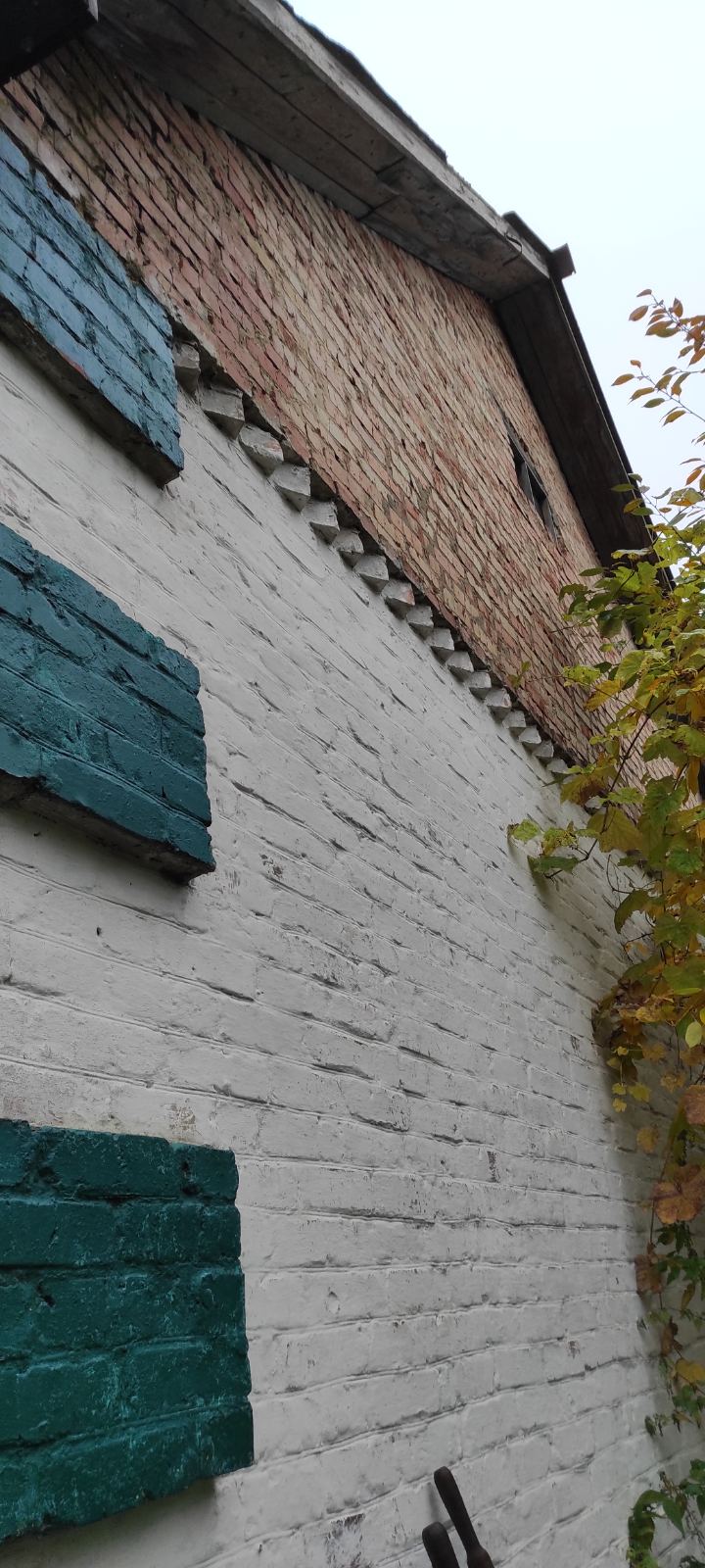

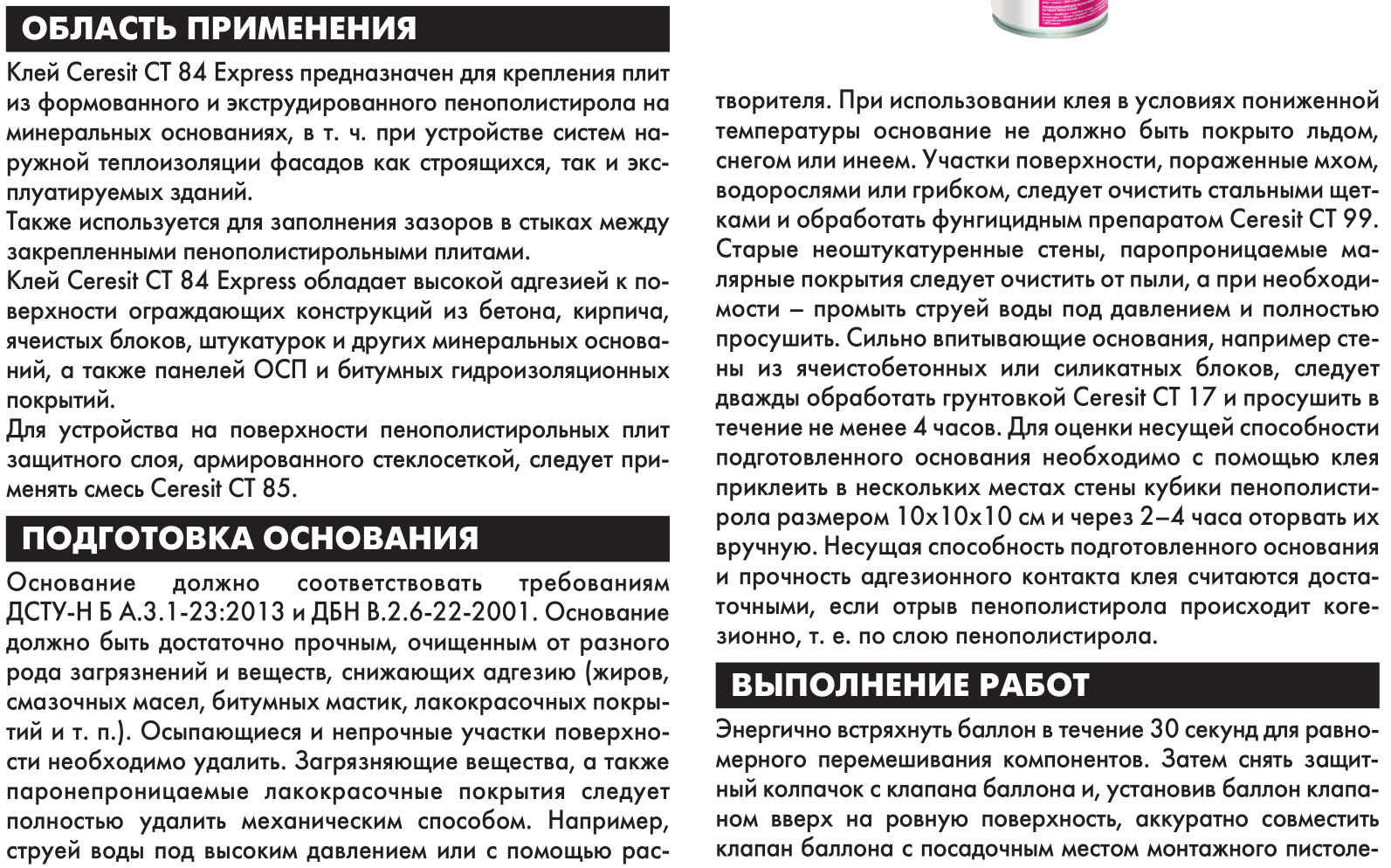

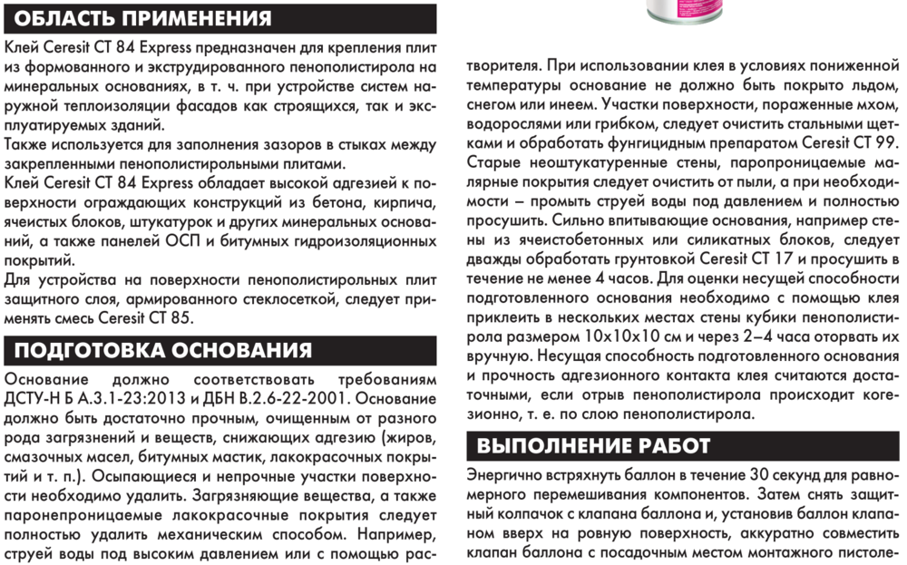

Добрый день. Имеется дом из красного кирпича побеленый в несколько слоев мелом, перед поклейкой пенопласта на клей пену это нужно все ободрать, смыть, или же достаточно будет хороше прогрунтовать?. Спасибо.
Конечно мел смыть кархером. или чем то еще.
Берешь кусок ППС квадратик 100х100. Наносишь клей-пену и прижимаешь к стене с мелом. и стоишь куришь опершить минут 10. Потом отпускаешь. и на другой день отрываешь сместе с мелом очень легко.
Люди клеяит клей пеной на кирпичи
1) чистые безе грунта намочив водой. 2) с грунтом 3) с водой но без зонтиков. 4) с грунтом но без зонтиков. и оно стоит на выстоте до 3 этажей можно без зонтов ктото не рал говорил.
Клей пену настоятельно рекомендую АКФИКС. Ни рино, фуфлино а именно АКФИКС.

Утеплять откос нужно с торца пенопластом, перед тем лучше удалить существующую "подмазку" клея или штукатурки, которая сейчас находиться на откосе, потому что если клей не убрать и доутеплить откос с учётом пенопласта + клей с сеткой наберётся толщина, которая зайдёт на оконную раму и рама спрячется, будет некрасиво.
Обязательно снять старую побелку (краску) она ухудшит сцепление с основанием и система утепления будет держаться на рыхлом нестабильном основании.

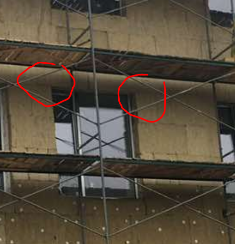

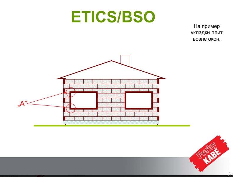

Обратил внимание, что практически на всех фото работ, которые выкладывают "фасадчики", есть стыки на углах оконных проёмов. На сколько это критично?
Не охота искать фотки в архиве, но поверьте на слово: последствия не заставят себя долго ждать
Если ещё и косяки не клеят ... :shock:
какие стыки.
я не поинмаю о чем вы.
ФОто увеличивал ничего не поняно что обведено.
стыки чего с чем.
какие стыки.
стыки чего с чем.

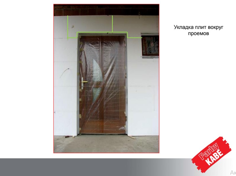

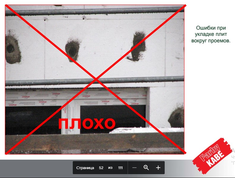

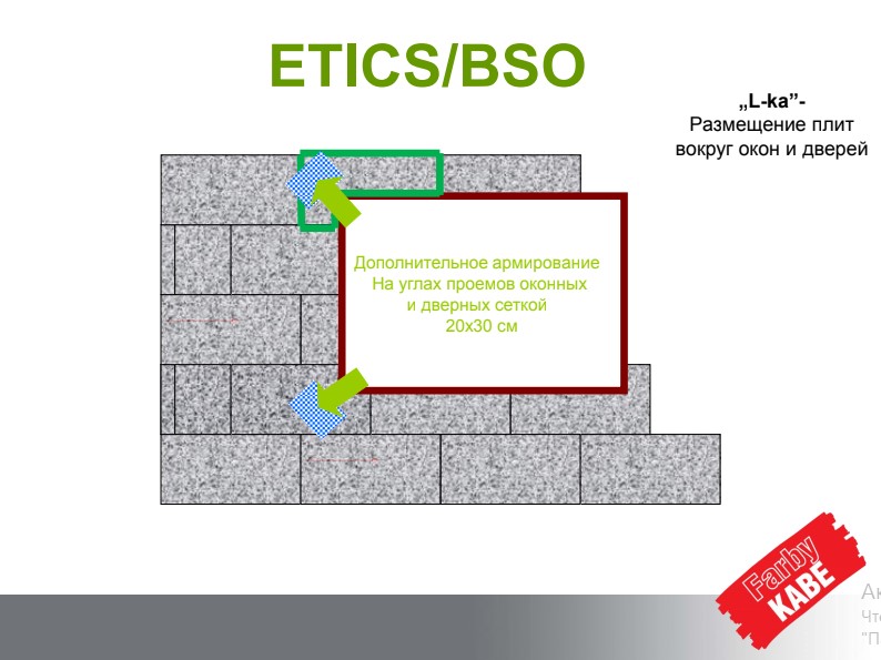

В углу проёма нельзя стыковать 2-3 плиты. Нужно, чтобы в этом месте была цельная плита с вырезом под угол проёма.
Так называемая "L-ка"
