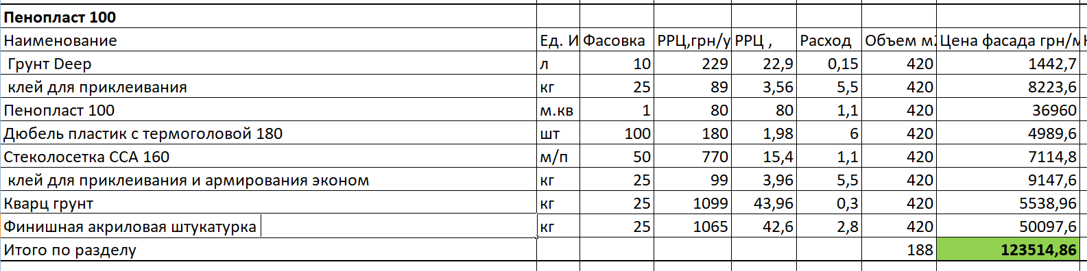

Gudvin Опубліковано: 28 грудня 2020 Поділитись Опубліковано: 28 грудня 2020 Кто имел опыт работы с материалами для утепления ELEMENT? Собирался использовать церезит, но один из предполагаемых исполнителей кинул прайс этого производителя, по цене в 2-3 раза дешевле, чем у того же церезита. Интересует мнение бывалых - стоит ли оно того? Не реклама, если что... Также хотелось бы узнать о качестве пенопласта от Термопласт (структура, геометрия, горючесть). Прочёл вчера половину этой ветки, но так и не нашёл информации об этих производителях. Посилання на коментар Поділитися на інших сайтах More sharing options...

Gudvin Опубліковано: 28 грудня 2020 Поділитись Опубліковано: 28 грудня 2020 (змінено) С весны цены пойдут в гору Считаю разумным искать строительные материалы и услуги в межсезонье. Можно надеяться на дополнительные скидки и бонусы. Выложу прайс на материалы по отделке, который мне прислали (название бренда убрал, чтобы не быть обвиненным в рекламе). Жду комментарии. Сарказм приветствуется. Змінено 28 грудня 2020 користувачем Сергей НСТ Посилання на коментар Поділитися на інших сайтах More sharing options...
razzil Опубліковано: 28 грудня 2020 Поділитись Опубліковано: 28 грудня 2020 какая плотность пенопласта? в зависимости от плотности цена меняется существенно. Посилання на коментар Поділитися на інших сайтах More sharing options...
Gudvin Опубліковано: 28 грудня 2020 Поділитись Опубліковано: 28 грудня 2020 какая плотность пенопласта? Скажем, 15 кг/м3. Если вы заметили, пенопласта в смете нет. Я просил прокомментировать ценник на строительные смеси. Также просил оставить отзывы о пенопласте от Термопласт и производителе "элемент". Буду признателен, если кто-то неожиданно даст ответы по существу. Посилання на коментар Поділитися на інших сайтах More sharing options...
Игорь&Ира Опубліковано: 28 грудня 2020 Поділитись Опубліковано: 28 грудня 2020 Если вы заметили, пенопласта в смете нет. Пятая строчка. Посилання на коментар Поділитися на інших сайтах More sharing options...
Gudvin Опубліковано: 28 грудня 2020 Поділитись Опубліковано: 28 грудня 2020 (змінено) Пятая строчка. извиняюсь, действительно, там посчитана плотность 13 кг/м3 по 80 гр/м2. Думаю брать плотнее, - 15кг/м2. У разных производителей цена примерно одинаковая. Есть ли разница по качеству? Например, по геометрии или по прочности? Может кто-то порекомендовать проверенного производителя из нижеприведенных? ПСБ-С-25 ДСТУ ВикБуд 959гр Термопласт 930 BauGut 1*224 Рось Пласт 1070 Валькирия 1060 Змінено 28 грудня 2020 користувачем Gudvin Посилання на коментар Поділитися на інших сайтах More sharing options...
Игорь&Ира Опубліковано: 28 грудня 2020 Поділитись Опубліковано: 28 грудня 2020 ... там посчитана плотность 13 кг/м3 по 80 гр/м2. Думаю брать плотнее, - 15кг/м2. Не обольщайтесь: если написано ПСБ-25, то это вполне законно может быть от 16 до 25. Так и для других значений. Посилання на коментар Поділитися на інших сайтах More sharing options...
