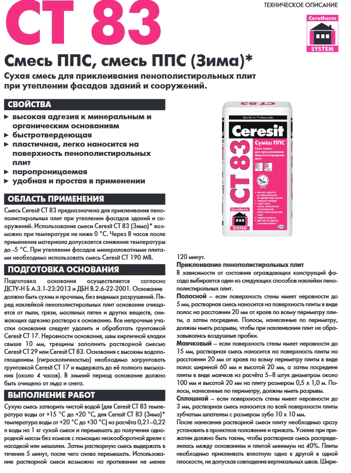

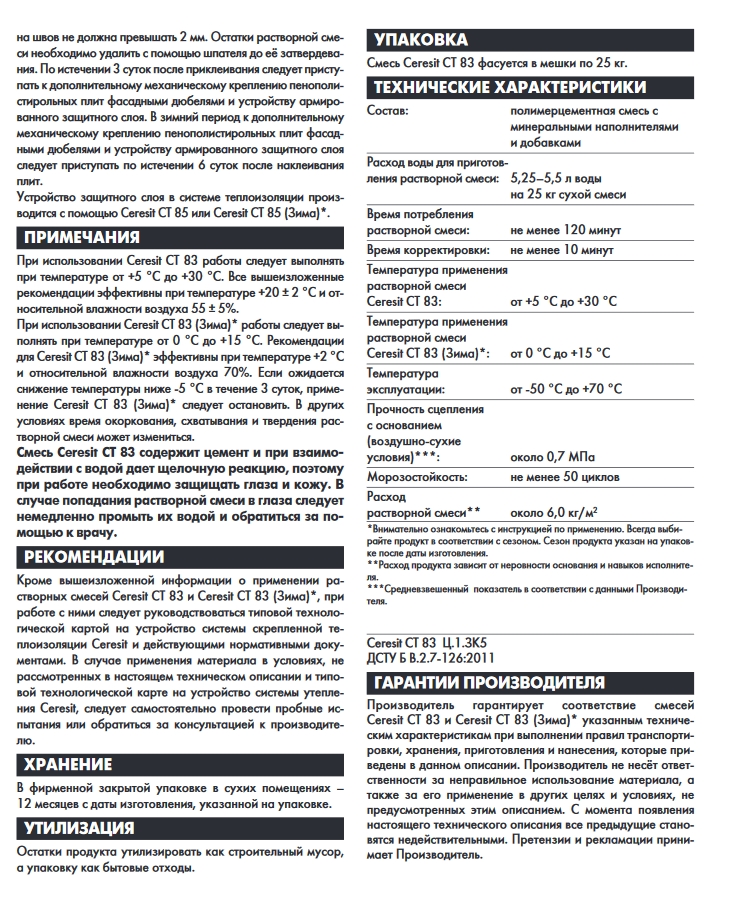

Biotech1 Опубліковано: 13 березня 2019 Поділитись Опубліковано: 13 березня 2019 Какой примерно расход смеси выходит при приклеивании ЭППС и ПСБ на оштукатуренную стену (маячка) при гребенке 8 или 10? Т.к. площадь 350 м2 и с 1-го числа знатное подорожание цемента, а соответственно и смесей цементных, планирую сделать чуть заранее закупку всего объема. Посилання на коментар Поділитися на інших сайтах More sharing options...
akineo Опубліковано: 16 березня 2019 Поділитись Опубліковано: 16 березня 2019 у меня было 3 кг, но не понравилось под гребенку, очень долго, при нанесении раствор попадает на торцы, тратишь время на очистку. Если будет человек, который будет наносить, а еще лучше - 2, тогда можно. А самому проще колбасой, расход 4-4.5 в таком случае. калькуляторы сайтов считают 3-5 кг на м2 на приклеивание и армирование. При армировании расход также может отличаться, если делать под гребенку а потом утапливать сетку, выглаживая тщательно, "на сдир", чтобы ели была видна сетка, расход около 2.5, и 0.5 на второй слой "жиденькое шпаклевание". но я делал 30 м2, опыта мало. Посилання на коментар Поділитися на інших сайтах More sharing options...
Rimotit Опубліковано: 18 березня 2019 Поділитись Опубліковано: 18 березня 2019 Расход зависит от многих факторов) Был случай у меня на большой стройке где собрали комиссию по этому поводу. У производителя материалов в техкарте для данной стройки значилось для приклейки 7кг/м.кв на гребёнку и на армировку 5кг. Работа с базальтовой ватой. Пробовали три варианта 1) чернение + гребёнка 10*10 полное покрытие плиты клеем - 11,5кг/м.кв. 2) чернение + периметральное нанесение + ляпухи - 8,3 кг/м.кв. 3) чернение + ляпухи - 6,5кг/м.кв В итоге производитель материалов внёс изменение в техкарту по данному объекту на ляпухи и в местах проёмов параметрально + ляпухи. Расход оставили прежним. По поводу приклейки 2,5-3 кг/м.кв нереально. Это тоже-самое что бутерброд помазать маслом. У клея плотность 1мм*1000*1000мм - 1,8-2кг. При таком раскладе клея на плите и стене практически нет. 2 Посилання на коментар Поділитися на інших сайтах More sharing options...
akineo Опубліковано: 18 березня 2019 Поділитись Опубліковано: 18 березня 2019 По поводу приклейки 2,5-3 кг/м.кв нереально. Это тоже-самое что бутерброд помазать маслом. У клея плотность 1мм*1000*1000мм - 1,8-2кг. При таком раскладе клея на плите и стене практически нет. бутерброд с маслом отлично прилипает к кафелю ... не оторвать и след контакта замечательный. гребенка допускается на идеально ровных стенах. А еще на клей пену клеят, какой там слой? 0.1мм Посилання на коментар Поділитися на інших сайтах More sharing options...
Biotech1 Опубліковано: 20 березня 2019 Поділитись Опубліковано: 20 березня 2019 akineo, просто по ТК многих производителей, если поверхность ровная (как у меня), то необходимо клей наносить под гребёнку. Вопрос не совсем в тему: если сейчас закупить клей, то доживёт он до осени при хранении на улице (с 1-го числа будет подорожание, а весной не успею утеплится)? Посилання на коментар Поділитися на інших сайтах More sharing options...

Biotech1 Опубліковано: 26 березня 2019 Поділитись Опубліковано: 26 березня 2019 PROFITEC, просто по ТК Ceresit пишется, что при неровностях фасада до 5 мм нужно применять метод сплошного нанесения гребенкой 10 мм. Как понял из Вашего сообщения можно спокойно применять метод полоса по периметру и ляпухи в центре? 1 Посилання на коментар Поділитися на інших сайтах More sharing options...
PROFITEC Опубліковано: 27 березня 2019 Поділитись Опубліковано: 27 березня 2019 Дословно они пишут так: Приклеивание пенополистирольных плит: В зависимости от состояния ограждающих конструкций фа-сада выбирается один из следующих способов наклейки пенополистирольных плит. Полосной – если поверхность стены имеет неровности до 5 мм, растворная смесь наносится на поверхность плиты в виде полос на расстоянии 20 мм от краев по всему периметру плиты, а затем посредине. Полосы, нанесенные по периметру, должны иметь разрывы, чтобы при наклеивании плит не образовывались воздушные пробки. Маячковый – если поверхность стены имеет неровности до15 мм, растворная смесь наносится на поверхность плиты на расстоянии 20 мм от краев по всему периметру плиты в виде полос шириной 60 мм и высотой 20 мм, а затем по средине плиты в виде маячков из расчёта 5–8 штук диаметром около 100 мм. и высотой 20 мм на плиту размером 0,5 х 1,0 м. Полосы, нанесенные по периметру, должны иметь разрывы. Сплошной – если поверхность стены имеет неровности до 3 мм, растворная смесь наносится по всей поверхности плиты зубчатым шпателем с размером зуба 10 х 10 мм.После нанесения растворной смеси плиту необходимо сразу установить в проектное положение и прижать. Усилие при прижатии должно быть таким, чтобы растворная смесь распределилась между основанием и плитой минимум на 40%. Плиты необходимо приклеивать вплотную одна к другой в одной плоскости, не допуская совпадения вертикальных швов. Ширина швов не должна превышать 2 мм. Остатки растворной смеси необходимо удалить с помощью шпателя до её затвердевания. По истечении 3 суток после приклеивания следует приступать к дополнительному механическому креплению пенополистирольных плит фасадными дюбелями и устройству армированного защитного слоя. В зимний период к дополнительному механическому креплению пенополистирольных плит фасадными дюбелями и устройству армированного защитного слоя следует приступать по истечении 6 суток после наклеивания плит. 1 Посилання на коментар Поділитися на інших сайтах More sharing options...
